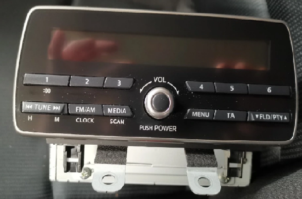

Cześć,
Poproszę o poradę, podpowiedź. Mam takie biedne radio:
Chciałbym wymienić na coś lepszego. Są jakieś oferty z androidem, jednak nie jestem przekonany czy nie będą to wywalone pieniądze w błoto..
Czy ktoś z Was może wymieniał na jakieś inne i może polecić coś sprawdzonego?

Postprzez krzychun » 17 lis 2021, 17:41
A nie najprościej to od wyższej wersji?

Postprzez vince_snd » 17 lis 2021, 17:53
No właśnie ja nie wiem czy to będzie pasować, jak wiązka, podłączenia itp..

Postprzez andrep » 17 lis 2021, 22:31
Trochę drogie ale wypasione :) , może by pasowało ? Trzeba by posprawdzać i dopytać sprzedającego.
https://pl.aliexpress.com/item/10050029 ... 741b8e65-4
Powyższy sprzęt z linka nadaje się na wymianę tylko w przypadku takiego radia jak Twoje , jak ktoś ma MZD Connect to raczej nie .Polecam poczytać :
https://www.cx3forum.com/threads/afterm ... ost-186916
I tu:
https://www-cx3forum-com.translate.goog ... ost-187057

Postprzez vince_snd » 2 maja 2025, 08:27
Witam.
Ponawiam zapytanie. Upłynęło trochę czasu i przybyło wiele ofert na Ali z różnymi urządzeniami.
Czy ktoś z Was może montował i może polecić coś ciekawego w zamian za bieda radio do CX3?

krzychun napisał(a):A nie najprościej to od wyższej wersji?
No właśnie. Mam okazję kupić cały oryginalny Mazdowski zestaw do montażu z 2016r. Czy tam seryjnie jest jakiś Carplay, czy jeszcze trzeba coś dokupować, instalować dodatkowo?

Postprzez darrecki » 3 maja 2025, 11:03
Po zmianie modułu USB będzie CP i AA, a po kupnie dongla nawet bezprzewodowo.
Tylko porównaj wtyczki z tyłu czy są takie same, bezpośredni swap może nie być możliwy

Postprzez krzychun » 3 maja 2025, 11:10
Albo jak trafisz stary soft w MZD to możesz wgrać alternatywny i w porównaniu do oryginalnego z tego co pamiętam działają podpowiedzi na head-up (którego chyba akurat nie masz), a w oryginalne to nie działa po zmianie portów USB na te wspierające AA.
