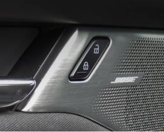

Przycisk otwierania/zamykania drzwi obok głośnika.
Postprzez kanu » 9 lis 2021, 10:54
Przycisk otwierania/zamykania drzwi obok głośnika – nie wiem dlaczego ale on u mnie nie działa.
Próbowałem ustawiać różne opcje na ekranie odnośnie blokowania drzwi itd ale nie zmianiało to faktu, że on nie reaguje?
Czy ten typ tak ma czy jakaś szczególna kombinacja jest wymagana?

Każde naciśnięcie powoduje reakcję ( co najmniej słyszalną ). Jeżeli nic nie słychać to nie działa.

Potwierdzam to co napisał kolega wyżej, jest to ryglowanie drzwi i jest słyszalny dźwięk ryglowania po naciśnięciu (Zamykanie/otwieranie)

A co do tematu wątku to tak jak koledzy piszą powyżej, nie słychać – nie działa. Wal do ASO i niech walczą z usterką.

Proponował bym sprawdzić bezpieczniki, przed wizytą w ASO. Jak nie to to może kostka się poluzowała, ale by to sprawdzić niestety trzeba się dostać do tej kostki .

Z tego co wiem wymieniane było lusterko czy tam silniczek w nim jakiś czas temu. Możliwe, że czegoś nie podłączyli jeśli rozbierali boczek drzwi?? :)

kanu napisał(a):Możliwe, że czegoś nie podłączyli jeśli rozbierali boczek drzwi??
Możliwe.
W pierwszej kolejności możesz sprawdzić czy ten przycisk jest w ogóle podłączony. Najprościej będzie włączyć światła pozycyjne/mijania i zobaczyć czy przycisk jest podświetlony. Jeżeli nie, to pewnie nie podłączyli przycisku. Jeżeli podświetlenie działa, to przyczyny trzeba szukać gdzie indziej.

Sprawdze to podświetlenie :)
Dzięki za tip ;)
update:
Poświetlenie faktycznie nie działa na przyciskach, bezpieczniki przy podłodze są ok.
Bawić się samemu w zdejmowanie boczka czy jechać na serwis? :)

Gdy by mi się przytrafiło coś podobnego sam bym zdjął boczek. Nie ma tu nic skomplikowanego , troszeczkę uwagi i po krzyku.
Chyba że ASO blisko i nie szkoda czasu, to do fachowców :).
Aczkolwiek przy kolejnej wizycie w ASO powiedział bym by bardziej się przykładali do tego co robią :D.

Na 99% wystarczy podłączyć kostkę do przycisku i po sprawie. Zdjęcie tapicerki, to nie jest rocket science (3 śrubki, reszta na zaczepach), ale zdarza się, że plastikowe zaczepy pękają przy wyciąganiu i trzeba je wymienić, a nie są one chyba łatwo dostępne i tanie (na sztuki chyba nie kupisz), więc bez sensu byłoby ponosić koszt tylko dlatego, że ktoś w serwisie czegoś nie dopilnował.
Ja mimo wszystko naprawiłbym to sam, ale w tym wypadku decyzja należy do Ciebie ;)

Była to kwestia nie wpiętej kostki. Naprawione <jupi>
Auto kupowałem w Warszawie i to oni źle złożyli po wymianie silniczka lusterka, zdarza się ;)
Niestety poprawić po nich już musieli lokalsi w Łodzi :) Pewnie jak bym zauważył brak tej funkcjonalności przy zakupie, to by musieli zrobić przed wydaniem auta, a że wyszło to dopiero po jakimś czasie, no to trzeba było zaradzić :)
Nie chciałem sam rozbierać, przynajmniej nie póki auto na gwarancji :P
