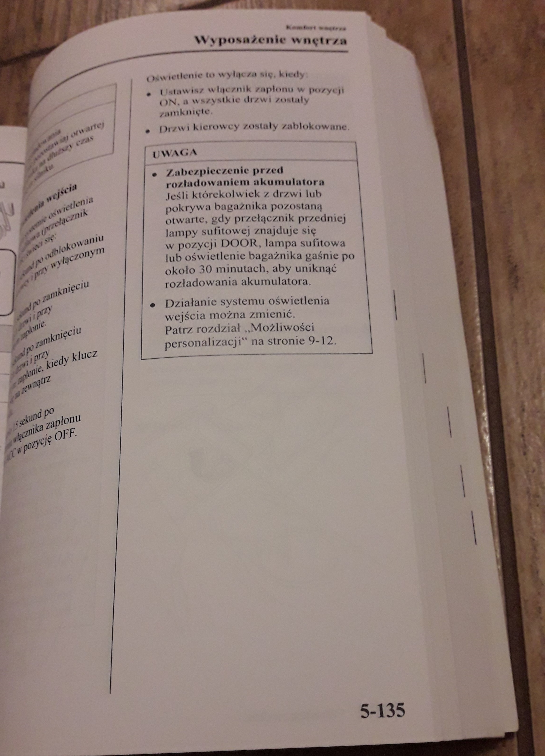

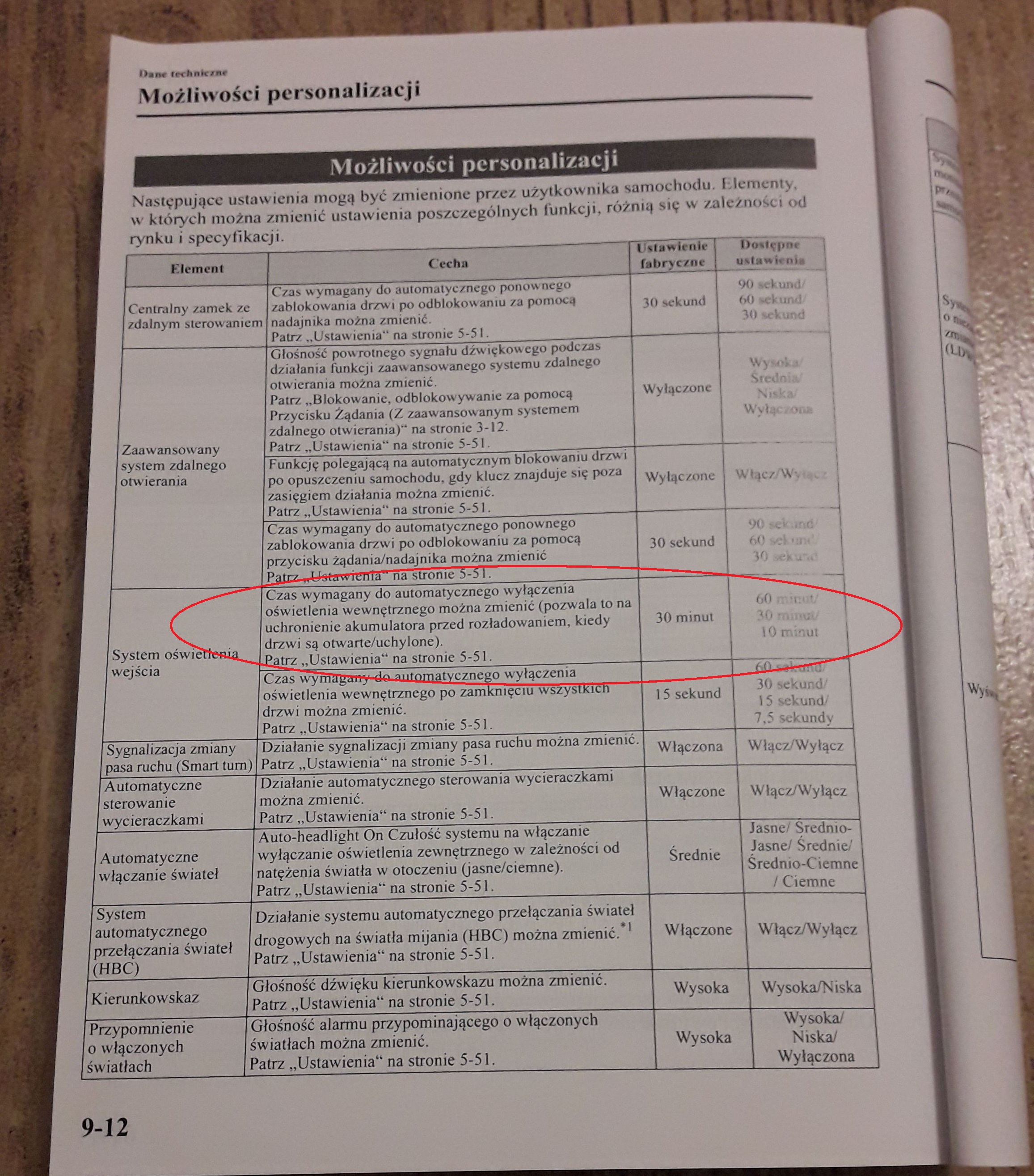

Ale mi dałeś zadanie, dzięki <nauka> .
Znalazłem o ustawieniu oświetlenia i gdzieś było jeszcze, że ten sam parametr dotycz "włączonego" MZD i wszelkich urządzeń ale teraz na szybko namierzyć nie mogę. Generalnie opis jest.

Ok, ale to jest tylko regulacja czasu świecenia wnętrza i to w bp też można ustawić, tyle że w bp był problem z modułami od poszczególnych systemów które działały zbyt długo i mimo że lampki nie świeciły to akumulator żarło. Po aktualizacji ponoć tego już nie ma.

Dokładnie. Nie o lampki wnętrza chodziło:–)

Ale u mnie w BM właśnie ten sam czas odpowiada za lampki i za radio i pewnie jeszcze kilka innych urządzeń o których nie mam pojęcia.

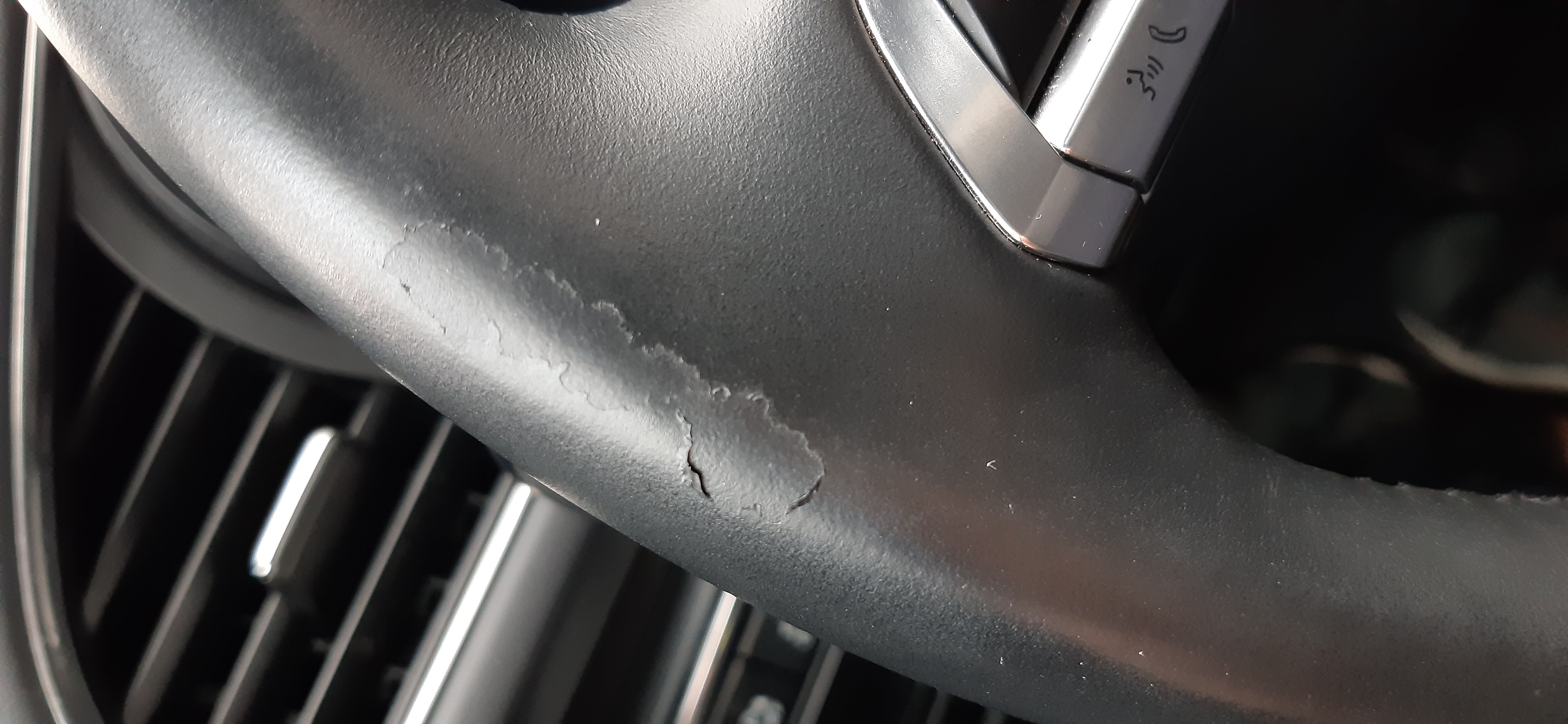

Nie minęły jeszcze dwa lata od odbioru samochodu, na liczniku nakręcone 20kkm kilka dni temu, a skóra na kierownicy już się łuszczy. Jak znam życie to w serwisie pewnie usłyszę, że nie podlega naprawie/wymianie ze względu na to, że to normalne zużycie.

Komuś gałkę biegów zmieniali więc nie powinno być źle ale ta skóra to faktycznie badziewna.

Mam podobny przebieg i nic się nie łuszczy. Może warto nawilżać dłonie? ;)

worn – bez dwóch zdań zgłaszaj w ASO i nawet się nie zastanawiaj :|

Też mam 20k przebiegu, a kiera jak nowa. Od czasu do czasu konserwuje skórę środkami gliptone oraz przetrę wtedy kierownice dokladnie, może temu nie mam tego problemu?
