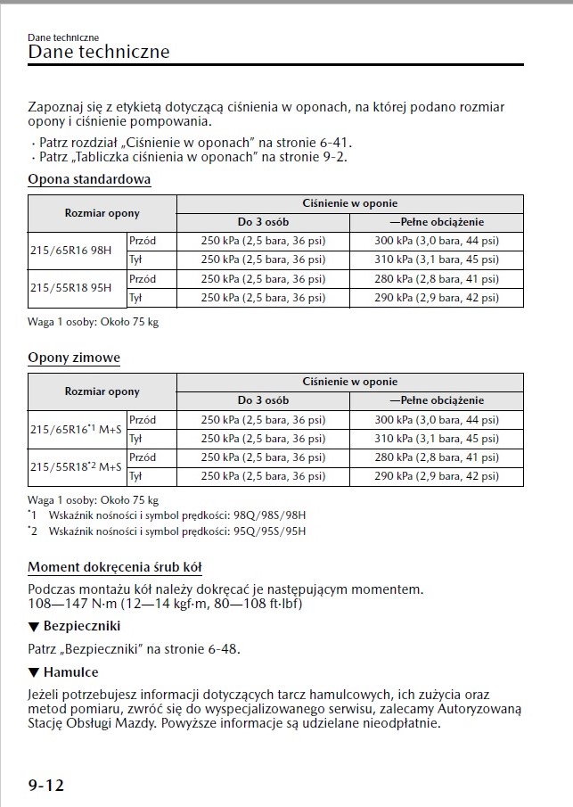

Przesyłam skan danych technicznych z instrukcji obsługi do Mazdy CX-30.

Po rozmowie telefonicznej dostałem wiadomość:
Pawle, dziękujemy za bardzo miłą rozmowę telefoniczną. Wrócimy do Ciebie z informacjami o indeksie nośności opon 17''. Poprosiliśmy o pomoc w tej sprawie nasz dział części. Prosimy o cierpliwość.
Więc chyba jest szansa...

No i przyszła odpowiedź z Mazdy:
Dzień dobry! Pawle, właśnie otrzymaliśmy odpowiedź. Opona o parametrach: 215/60R17 96H jest odpowiednia do Twojego auta. Informacje również są zawarte w katalogu akcesoriów Mazdy i każda ASO Mazdy nie powinna mieć problemu z doborem opony.
No i pięknie :)

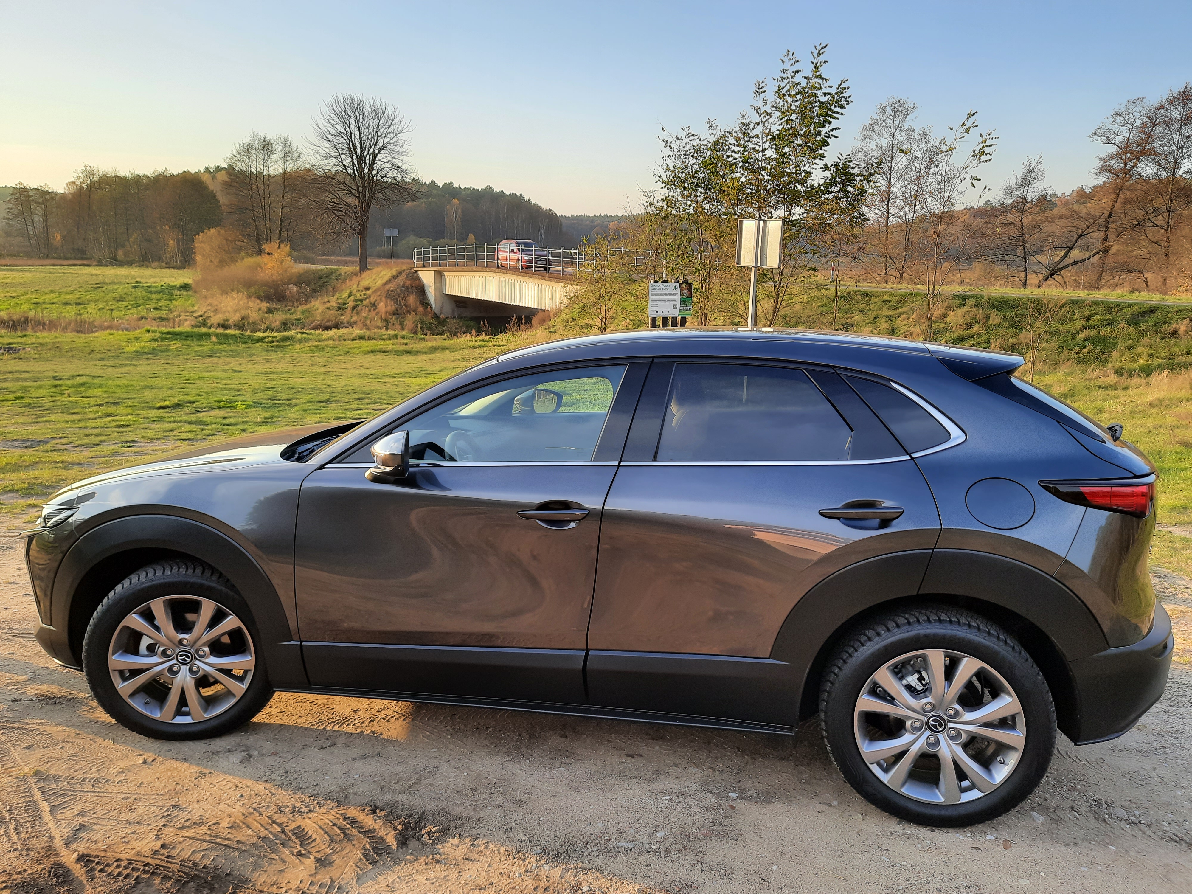

No i CX-30 już na nowych felgach 17" (z CX-5) i oponach Goodyear Vector 4Seasons G2. Jest zdecydowanie jeszcze ciszej i bardziej komfortowo – dokładnie to, o co chodziło.
