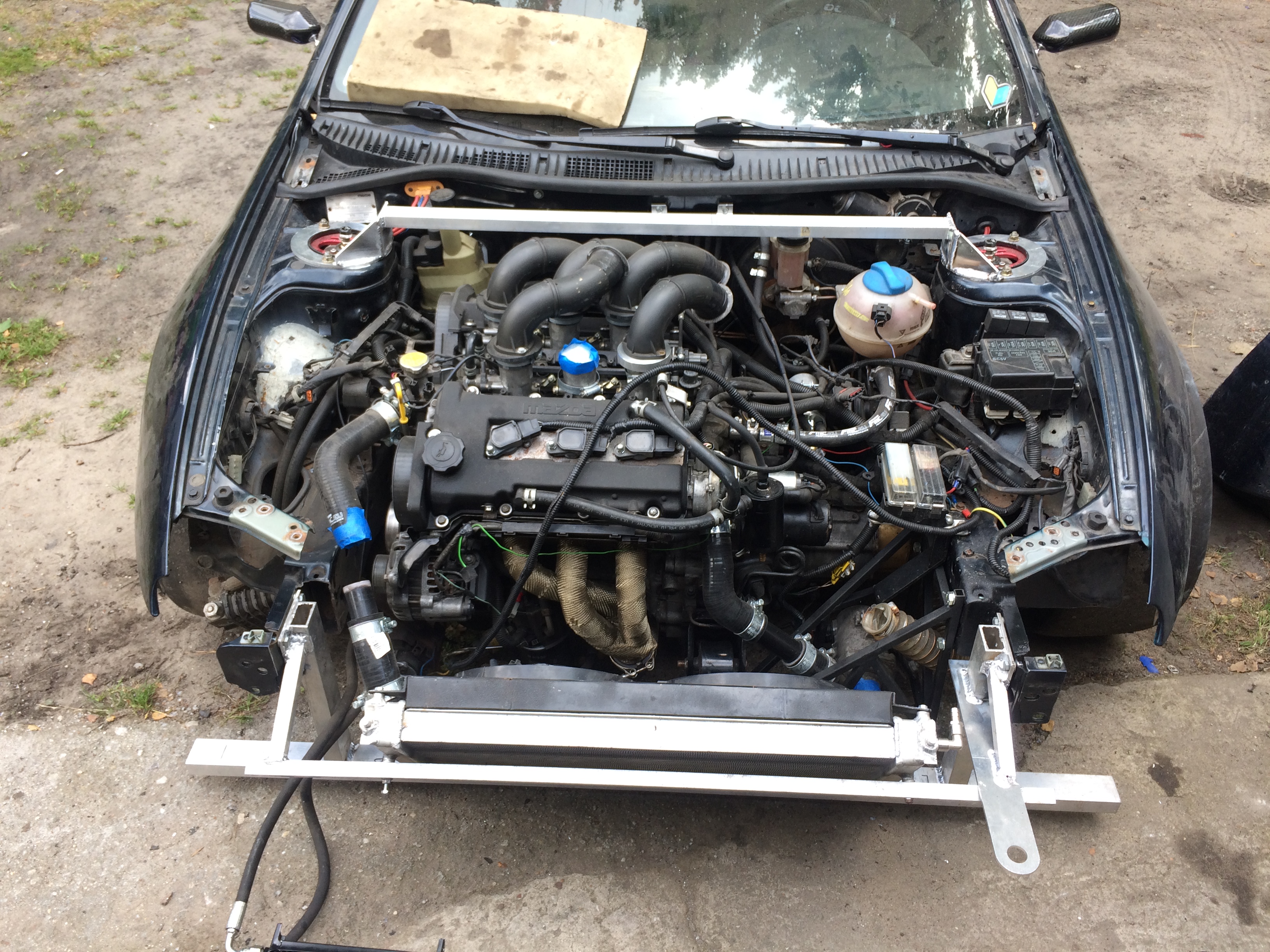

Wygląda to lepiej niż się spodziewałem...i na dodatek brzmi.Patrząc na przyspieszenie to Cosworth mógłby mieć problem na prostej. Mój KJ też wleciał do auta po kapitalce, dociera się i wygląda to obiecująco. Teraz muszę się zabrać za zapasowego KLa który leży w warsztacie, ale zrobię go na serię bez kombinacji. Szkoda, że KL nie ma możliwości regulacji każdego wałka osobno za pomocą kół w prosty sposób, ciekawe jakie efekty dałoby się uzyskać regulując osobno wałek ssący i wydechowy.

W sumie ogólnie nie mam się czym za wiele chwalić, auto poskładałem, jeździ już na Lpg. Xed służy mi do codziennej jazdy więc silnik jest całkowicie seryjny. Wymieniłem olej po wstępnej docierce silnika. Wlałem 4,5 litra 5w30 do suchego silnika, po 3500km wylałem 3,6-3,7 litra biorąc po uwagę to,że jakieś 0,5 litra zostaje w silniku przy wymianie, to zużycie oleju w okresie docierania wyniosło jakieś 0,3-0,4 litra na 3500km. Czyli osiągnąłem fabryczny parametr zużycia oleju wynoszący 0,1-0,2 litra na 1000km przy silniku KJ na fabrycznym kompresorze. Dorabiane pierścienie dają radę. Olej wlany obecnie Gulf CFE 5w30, nie przewiduję zmiany lepkości na wyższą, nie jest to wskazane.
