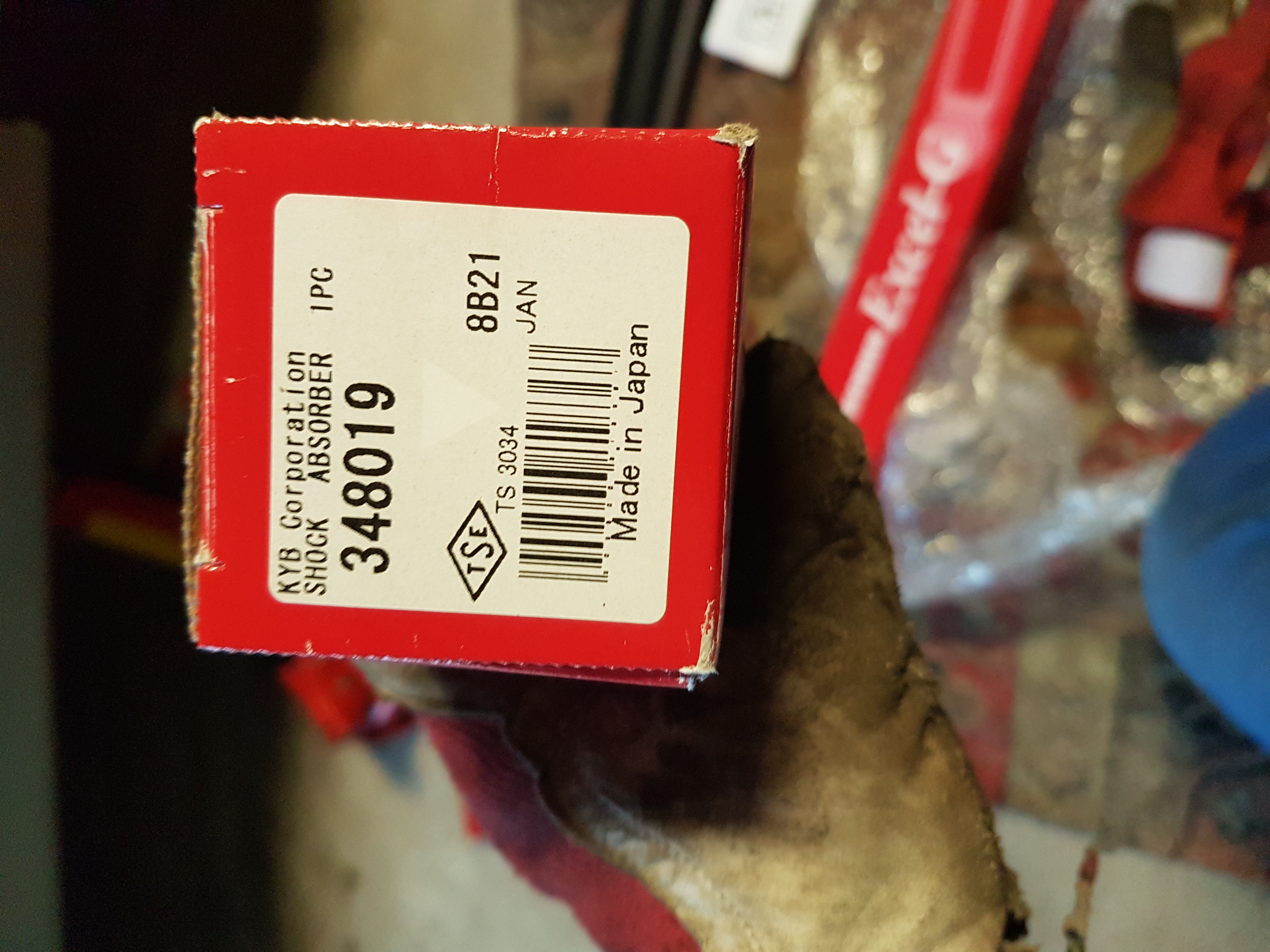

Postprzez zadra » 21 paź 2021, 23:27
no i siadło .

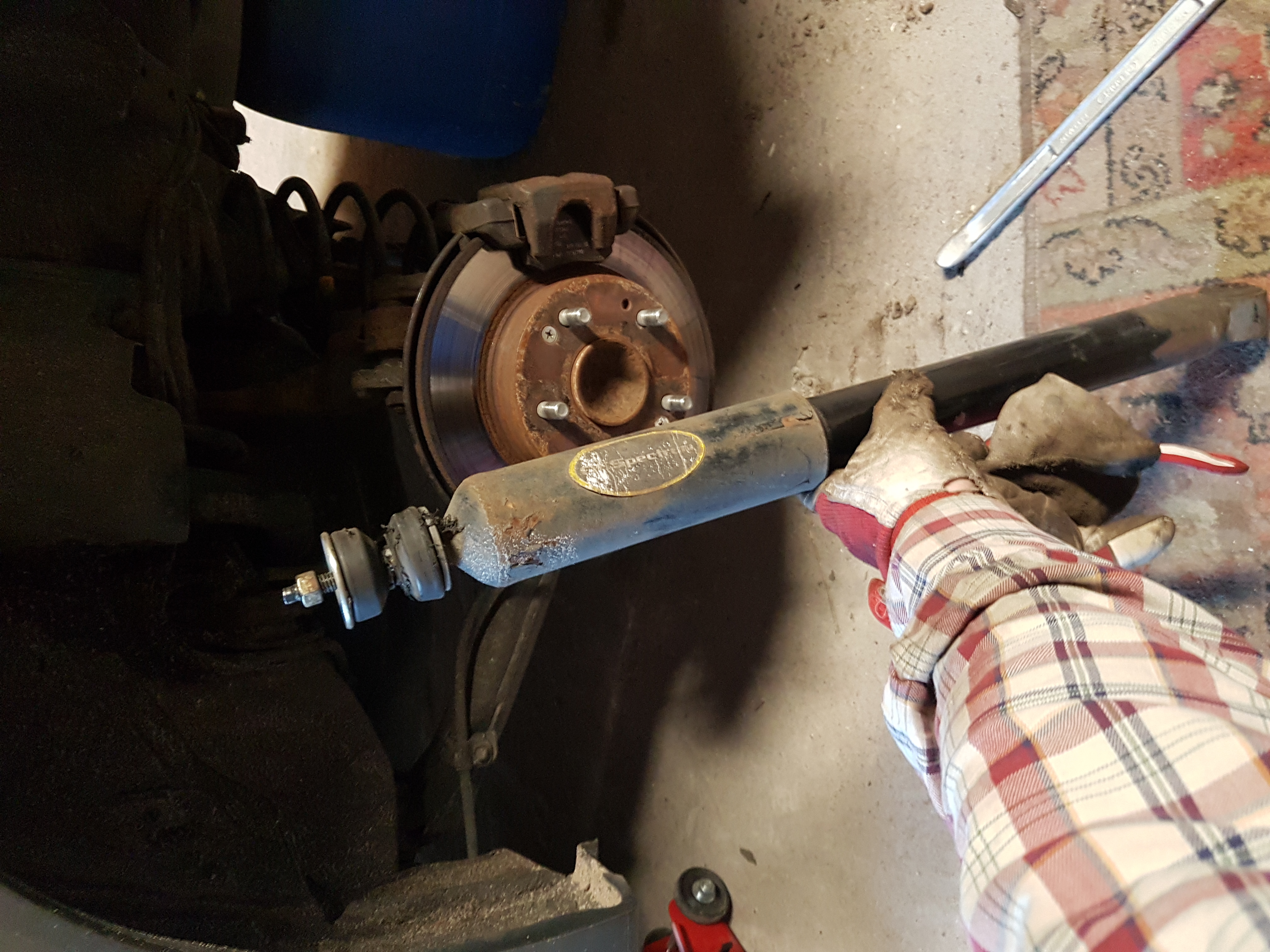

Spędziłem dziś popołudnie w garażu.
Wiało niemiłosiernie, już myślałem, że dach mi pozrywa ...

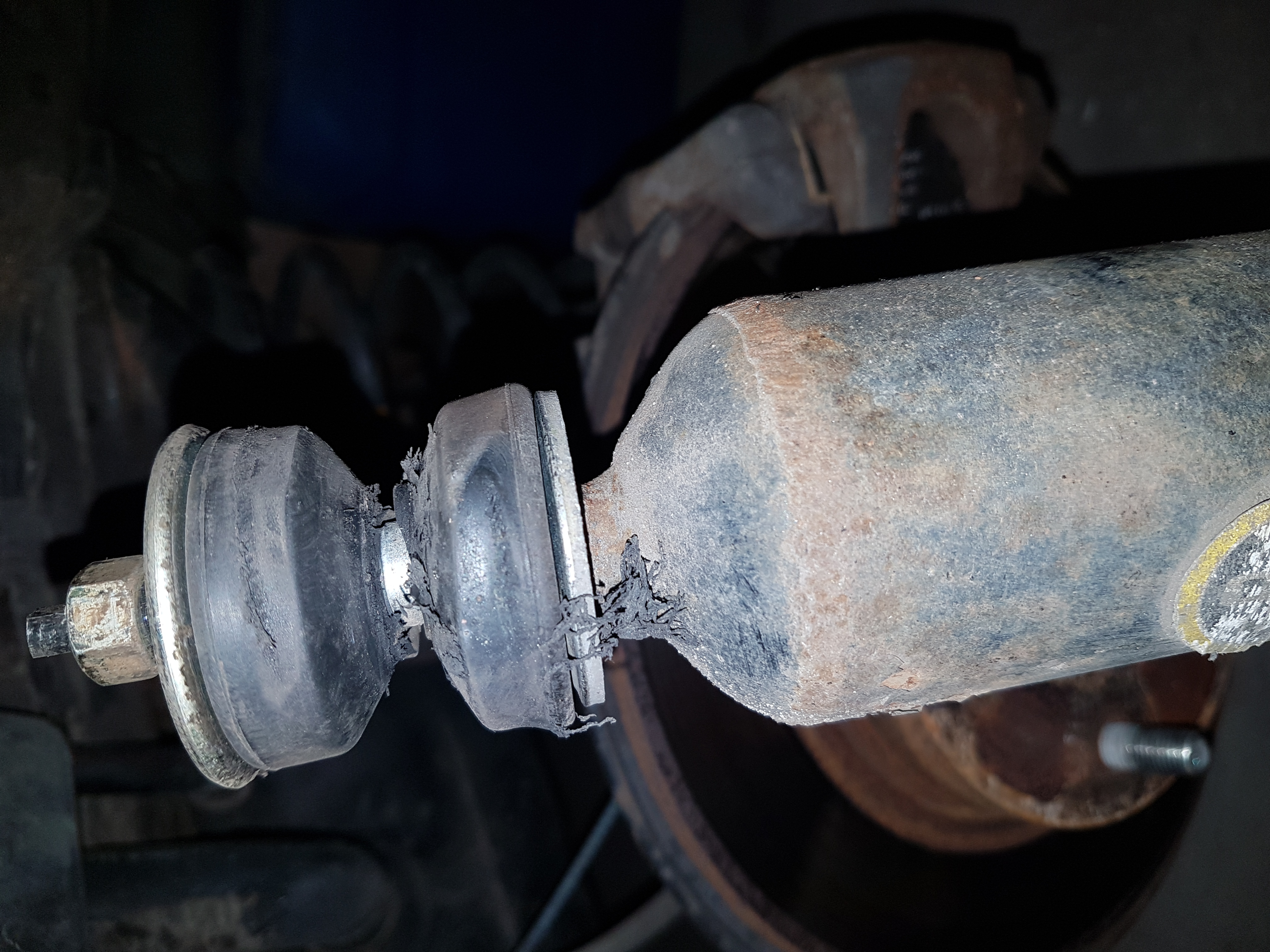

Zdemontowałem roczne amory "psiajemać " Monroły...
Na ich miejsce wskoczyły KYB exell G ..
Tu ciekawostka. kajaby w zestawie nie posiadają poduszek separujących nadwozie od amortyzatora.
Musiałem wstawić oryginalne z amorów zdjętych rok temu.
Były w lepszym stanie od tych ktore montowałem z zestawu Monrołów...
Przy okazji zajrzałem do klocków- przesmarowałem prowadnice, pochuchałem, postukałem- będę zadowolony..

Już po jeździe próbnej. Nie mogłem się opanować i przeczołgałem Turczynkę po okolicznych bezdrożach aby poczuć różnicę. Dobrze, że niczego nie rozwaliłem, bo kilka dziur było naprawdę solidnych.
Teraz czuć, że przód musi gonić a tył jest odczuwalnie lepszy <jupi>
Pojeżdżę asfaltowo i będę miał cały zestaw odczuć drogowych.
Jutro/pojutrze wymiana oleju i filtrów-czas przygotować się do zimy..
stary ROCZNY złom
Roczne gumy
Nachodzi nowe
Made in Japan – ciekawe,czy to nadal zobowiązuje do jakości ...

Postprzez Neonixos666 » 22 paź 2021, 13:54
Dlatego ja biorę tylko sprawdzone części w zamienniku lub oryginały bo nie stać mnie na wymianę co roku :P . Sprawdzałeś może ile kosztują oryginalne amortyzatory?
Posty: 9505 (54/244)
Postprzez MrShaleck » 23 paź 2021, 08:48
Ciekawe, bo mam dużo gorsze doświadczenia z KYB niż Monroe. Moi ówcześni klienci również...
Może jakaś dziwna zależność KYB do japonców a Monroe do Europejczykow i nie można mieszać :D

Postprzez zadra » 23 paź 2021, 12:32
MrShaleck napisał(a):Ciekawe, bo mam dużo gorsze doświadczenia z KYB niż Monroe. Moi ówcześni klienci również...
jeśli dobrze pamiętam – do puga 407 wstawiłem monroły i było bardzo ok – Twoja teoria może być słuszna.
Dopisano 23 paź 2021 13:43:
Neonixos666 napisał(a):Dlatego ja biorę tylko sprawdzone części w zamienniku lub oryginały bo nie stać mnie na wymianę co roku :P . Sprawdzałeś może ile kosztują oryginalne amortyzatory?
Monroły były w zamienniku- w informacjach katalogowych dla tych monrołów był opis, że pasują właśnie do mojego auta (do wielu innych również).
Jako, że montowałem w peugeocie tego producenta, to uznałem, że są "sprawdzone ".
Co do ceny oryginałów, to nie wszędzie jest sytuacja taka jak w serwisie stihla ;) ale tu nie sprawdzałem. – sugerujesz, że byłyby tańsze niż po 250/szt ?
Ciekawostką jest informacja na pudełku, że wyprodukowane w Japonii co mnie cieszy.

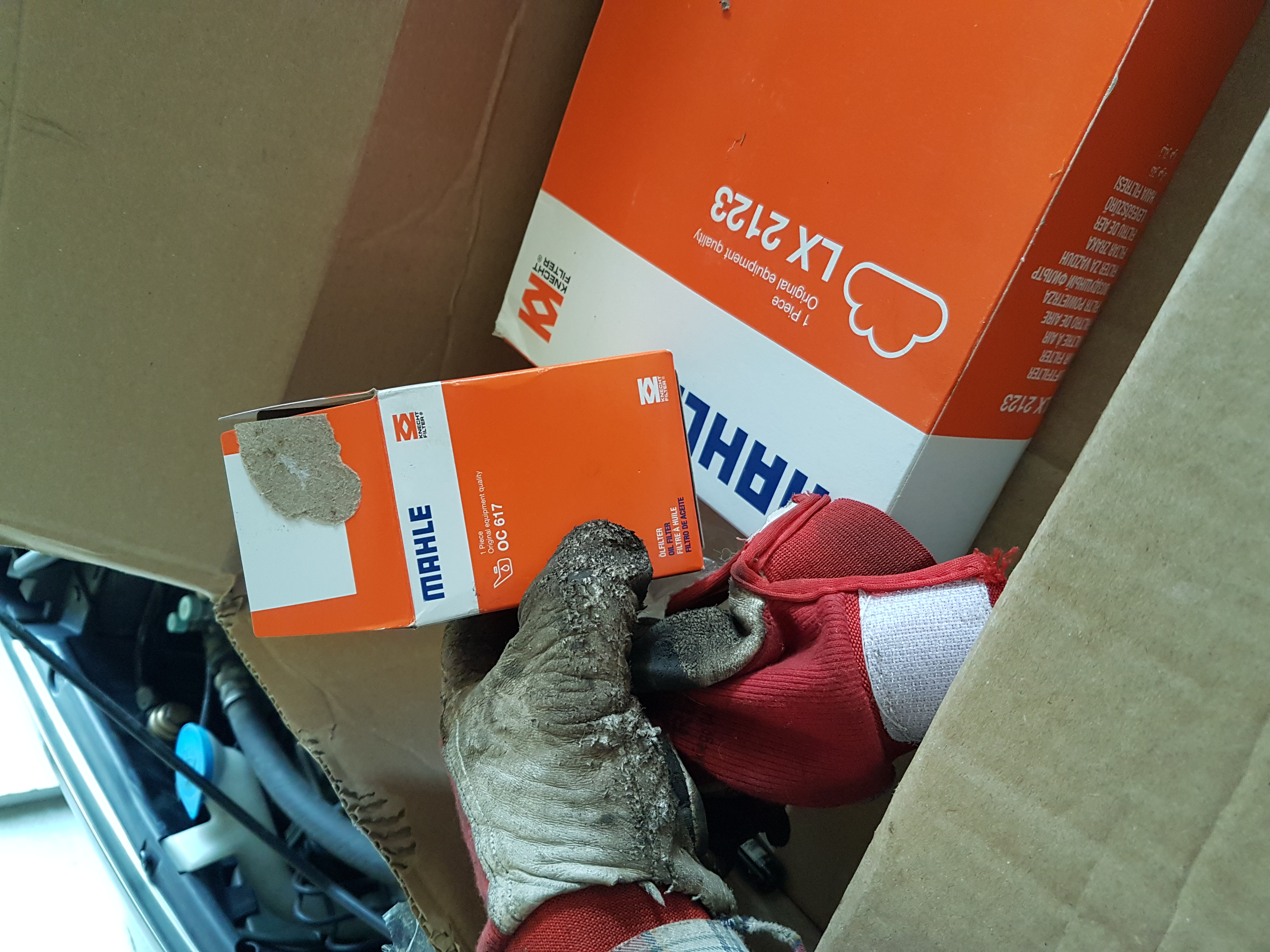

Wczoraj wymieniłem olej i filtry.

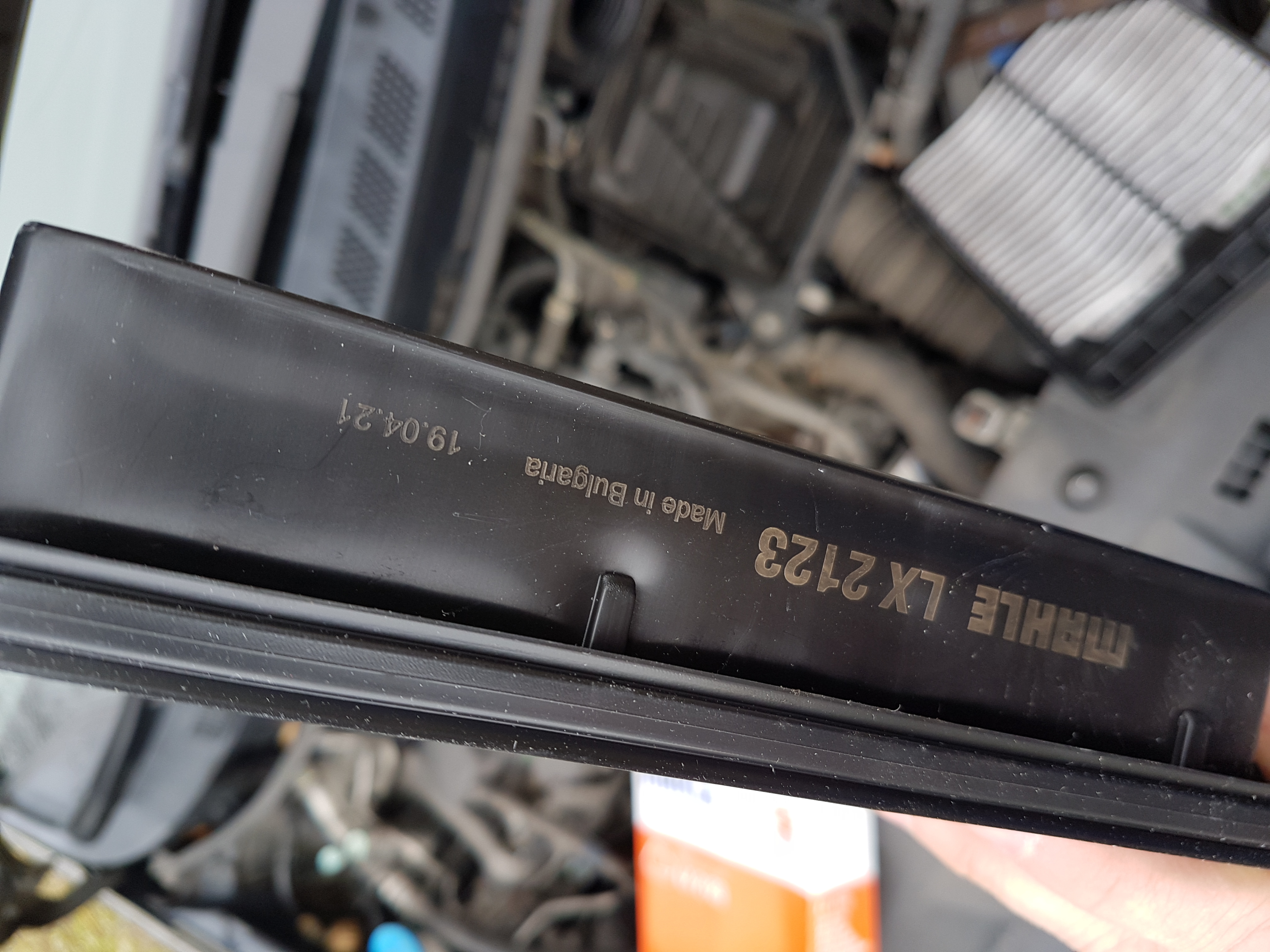

Olej jak zwykle Total 5w40 , filtry Knechta, ale raczej co do filtrów to chyba ostatni raz.
Nic nie mam do Chinczyków, ale wolałbym jednak nawet polskiego producenta zamiast chińskiego.
Muszę zrobić rozeznanie , ale np mann olejowe robi w Europie (wstawiłem do mamowego scenica to poczytałem na nim)
made in Japan – liczę na jakość w starym stylu

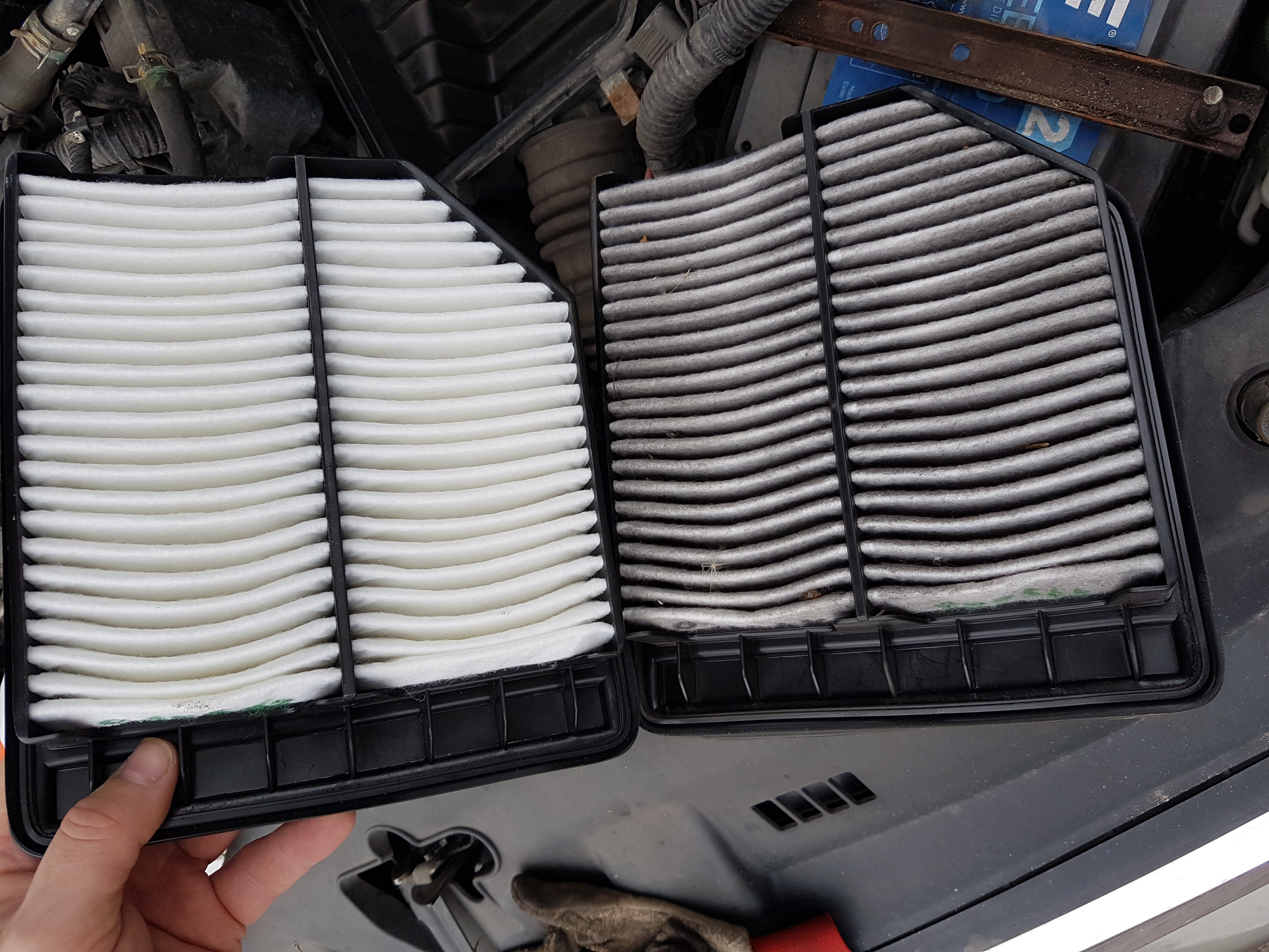

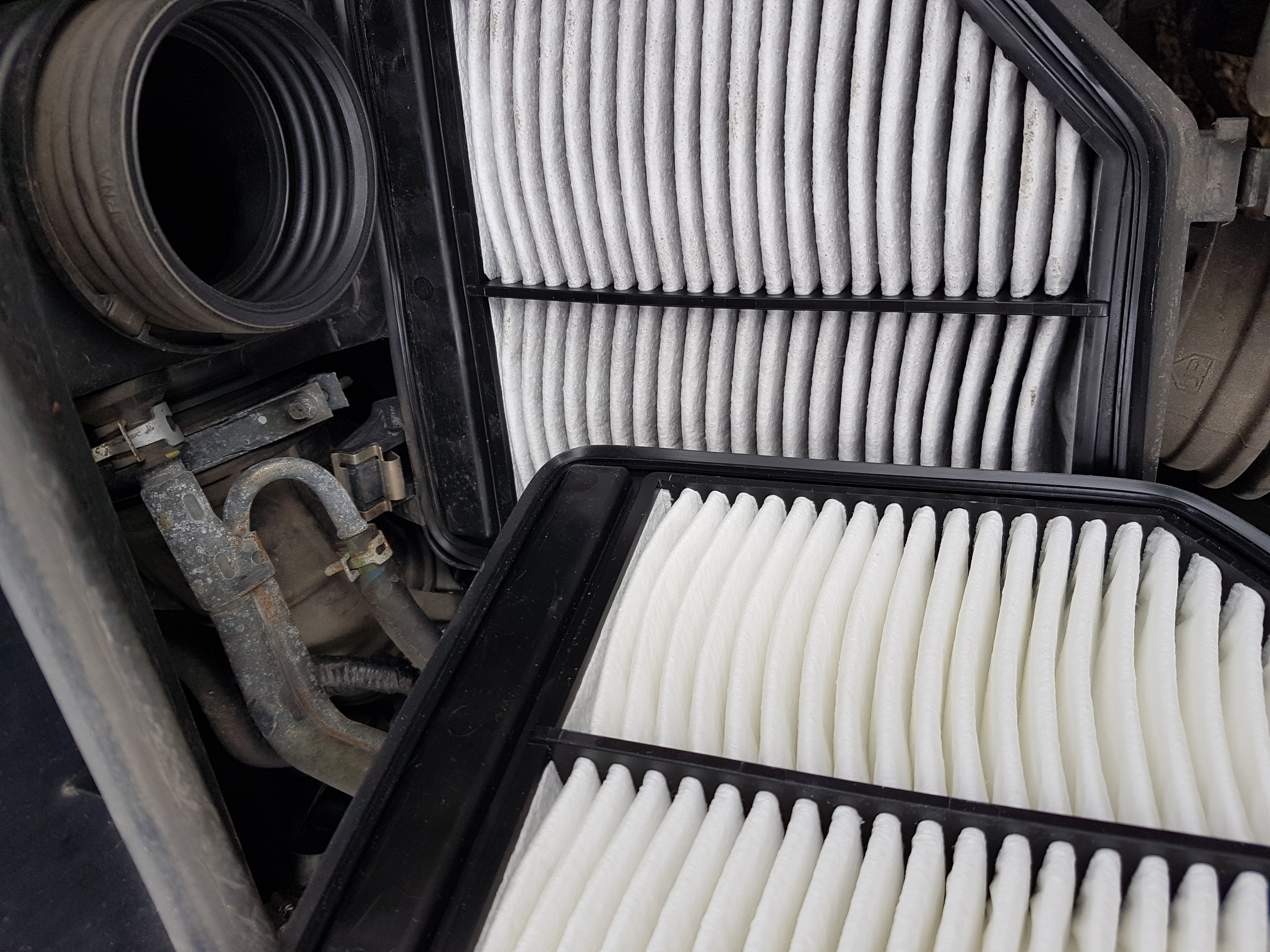

Niestety Knecht przeszedł na ciemną stronę mocy – przynajmniej ten olejowy bo powietrza to jeszcze Romania i Bulgaria
wygląd filtra powietrza pokazuje, że wymiana zgodnie z instrukcją producenta auta to już taka graniczna moment używalności.
Ten filtr zamontowałem rok temu, powinien jeszcze starczyć na 10tys km

Postprzez Beny » 23 paź 2021, 13:15
Miałem właśnie pytać czy te Kyaby made in japan, bo widziałem posty że to jednak ma znaczenie. Gdzie kupowałeś?

Postprzez zadra » 23 paź 2021, 13:45
Jeden ze sklepów internetowych – trafione w sieci, nie pamiętam, czy wczesniej coś od nich brałem, ale nie mogę złego słowa powiedzieć – wszystko ogarnięte wraz z potwierdzeniem prawidlowości doboru części jako odpowiedz na zapytanie podczas wykonywania przelewu.

Postprzez Neonixos666 » 23 paź 2021, 15:02
aż sprawdziłem jakie są ceny amorów do Scenica, najtańszy dostępny na allegro amortyzator do Renaty na tył kosztuje 90zł/szt. Fabrycznie nowy oryginał kosztuje 360zł za dwie sztuki :D Kiedyś jak kupowałem knechta to chyba produkowali je w Austrii.

Postprzez zadra » 23 paź 2021, 16:45
Neonixos666 napisał(a):produkowali je w Austrii
również miałem przeświadczenie, że jednak na Starym Kontynencie, może niepotrzebnie spojrzałem na to pudełko – żyłbym w błogiej nieświadomości a nic złego by się nie wydarzyło a teraz...
Następnym razem kupuję manna, chociaż mam 100% pewności, że produkowany będzie w Europie a 85% pewności, że nawet w Wielkopolsce- mam kumpla w Filtronie .. co ja piszę wszak od lat kilku jest to przecież Mann- Hummell... <oczy>

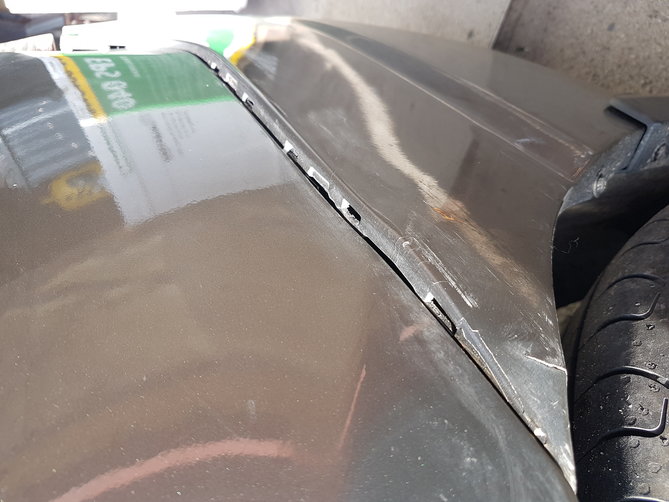

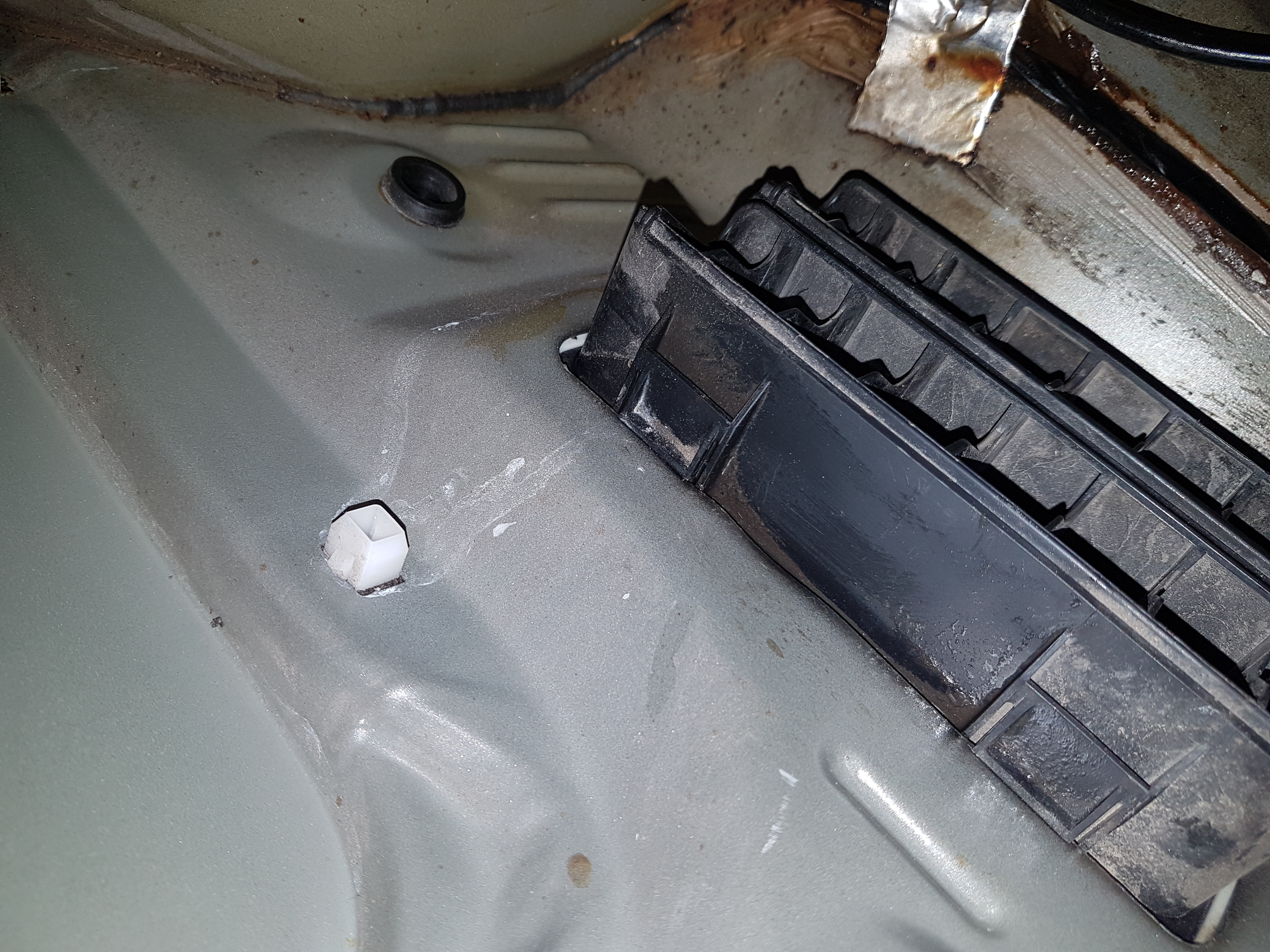

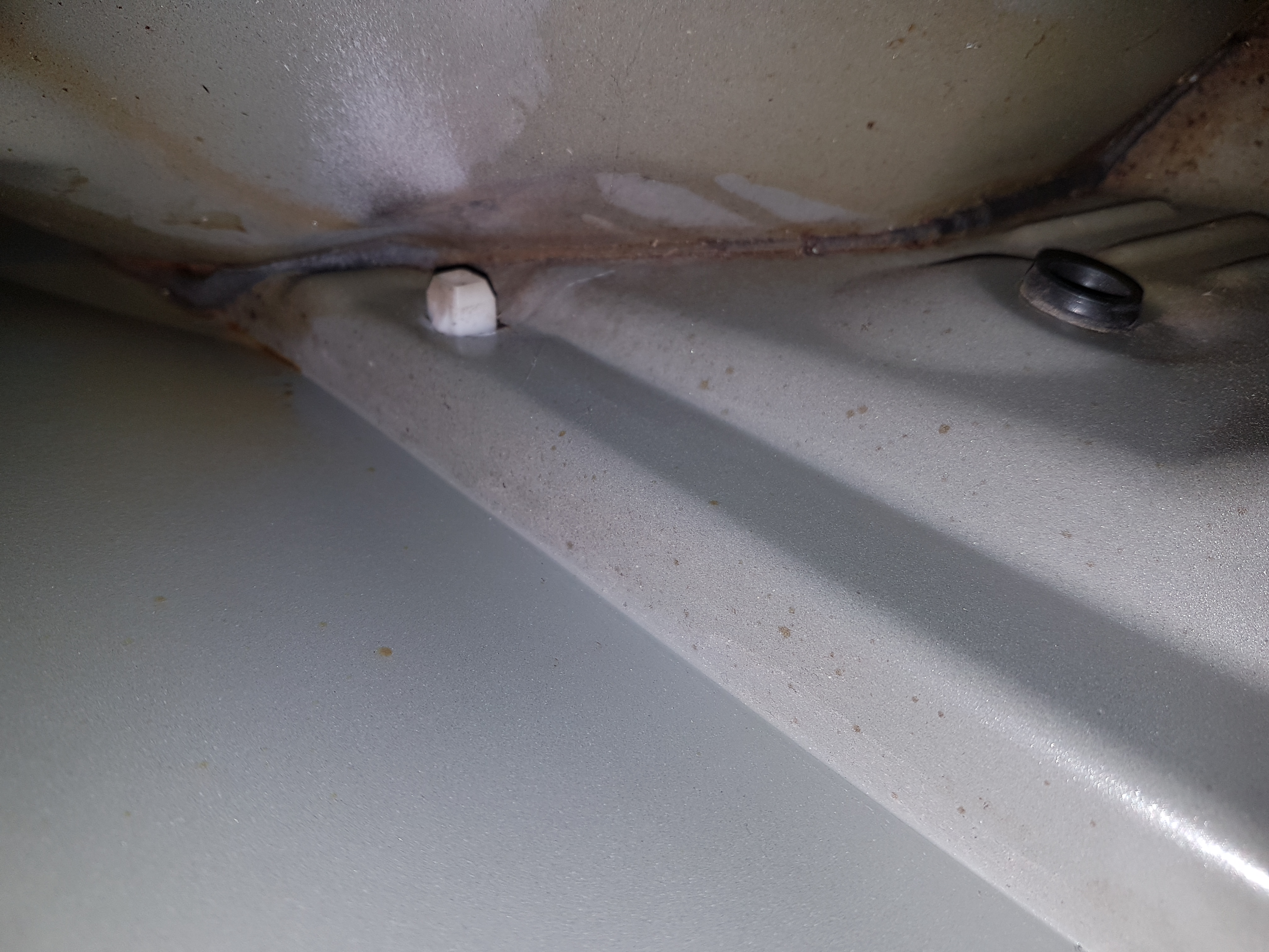

dziś podczas wkładania do bagażnika tego co do montażu amorów wyleciało zajrzałem pod tapicerki boczne i niestety mam kolejny powód do zmartwień.
Spod kołków trzymających ślizgi zderzaka oraz spod klapę wentylacyjnych przeciska mi się do bagażnika woda.
Muszę w końcu kupić ślizgi i przy okazji ich montażu i próbie spasowania zderzaka pouszczelniam te miejsca.
Nie wiem tylko, czy zdążę jeszcze w tym roku...

na przedostatnim zdjęciu dziwnie wyszedł kolor – tam nie ma rudej na bocznej wewnętrznej ścianie nadkola..

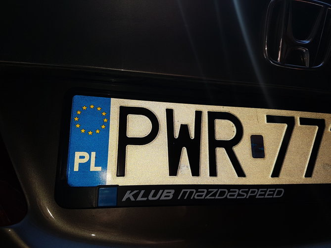

W końcu dziś również w końcu zamontowałem forumowe ramki na tablicę rejestracyjne.
Ładnie siadły, bo są ładne ;)
Dziwne to – honda z ramką mazdy, ale teraz już nie będę się ukrywał i łatwiej mnie będzie upolować na drogach. <lol>

Postprzez Tasman20Wroc » 27 paź 2021, 22:08
zadra napisał(a):Dziwne to – honda z ramką mazdy, ale teraz już nie będę się ukrywał i łatwiej mnie będzie upolować na drogach.
Hondziarze Ci nie darują ;)

Postprzez zadra » 28 paź 2021, 06:46
Jak zaczną na mnie trąbić to zmienię przedni znaczek na sowę, albo nawet na diamenta (został mi od comprexa) <lol>
Nikt już później nie pozna... ;P
