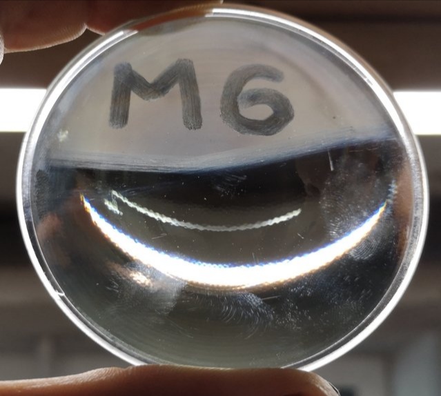

Aby to ocenić najlepiej było by rozebrać lampy. W lampach wypalają się odbłyśniki, więc ten problem plus słabe żarniki mogą kumulować to.

Zacznij od sprawdzenia żarników, może ktoś wstawił jakieś słabe, napewno pomogło by czyszczenie soczewki, ale trzeba lampę rozklejać.

Najczęściej to właśnie mleczne soczewki + wypalone odbłyśniki są problemem. Ale same żarniki również. Na skutek wypalania słabną, a ich barwa zmienia się z białej/czasem lekko niebieskawej na różową – ten właśnie kolor oznacza ich bliski koniec.
