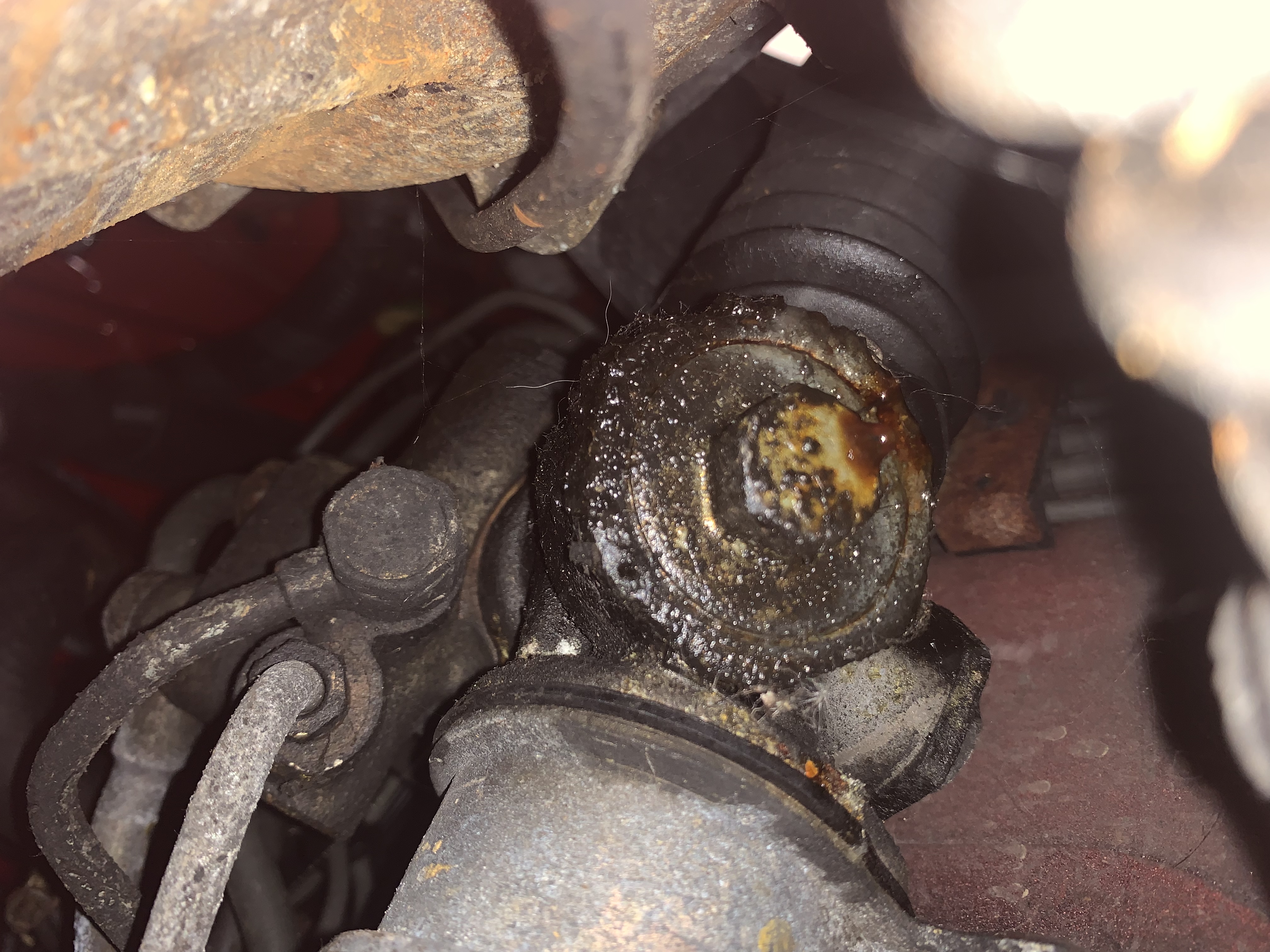

Nie dzieje się za wiele, czasu miedzy pieluchami bym trochę znalazł ale stoję w miejscu spawacz z rurka trochę zamulił a pod autem znalazłem dwa małe wycieki jeden z maglownicy.
Drugi jak by w okolicach korka spustowego skrzyni biegów. Ale nie zlokalizowałem czy to napewno z niej leci. Tak się składa, że mam 5l bańkę ATF do przekładni to wymienię umyje oba te miejsca i zobaczę dokładnie skąd leci.

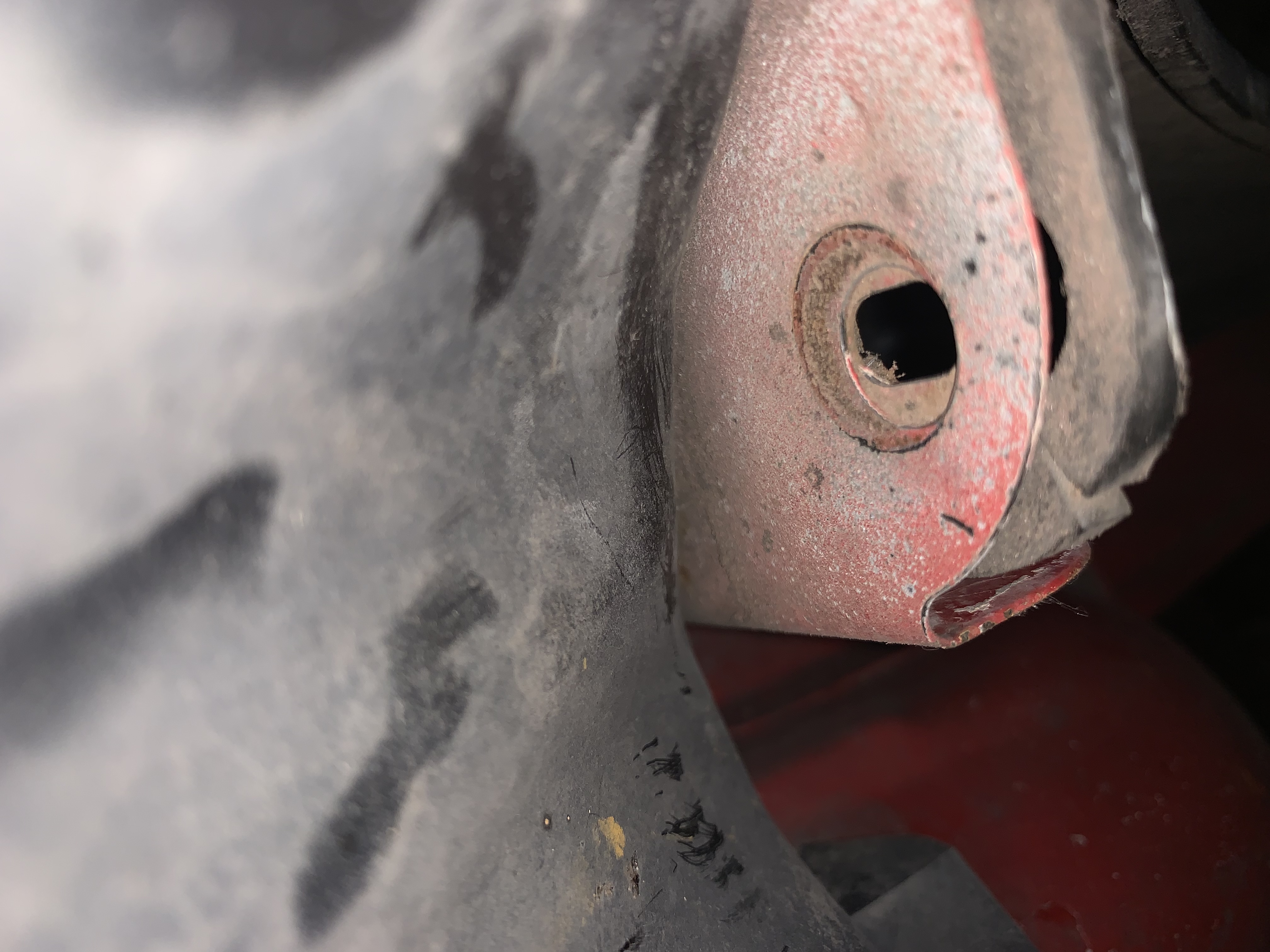

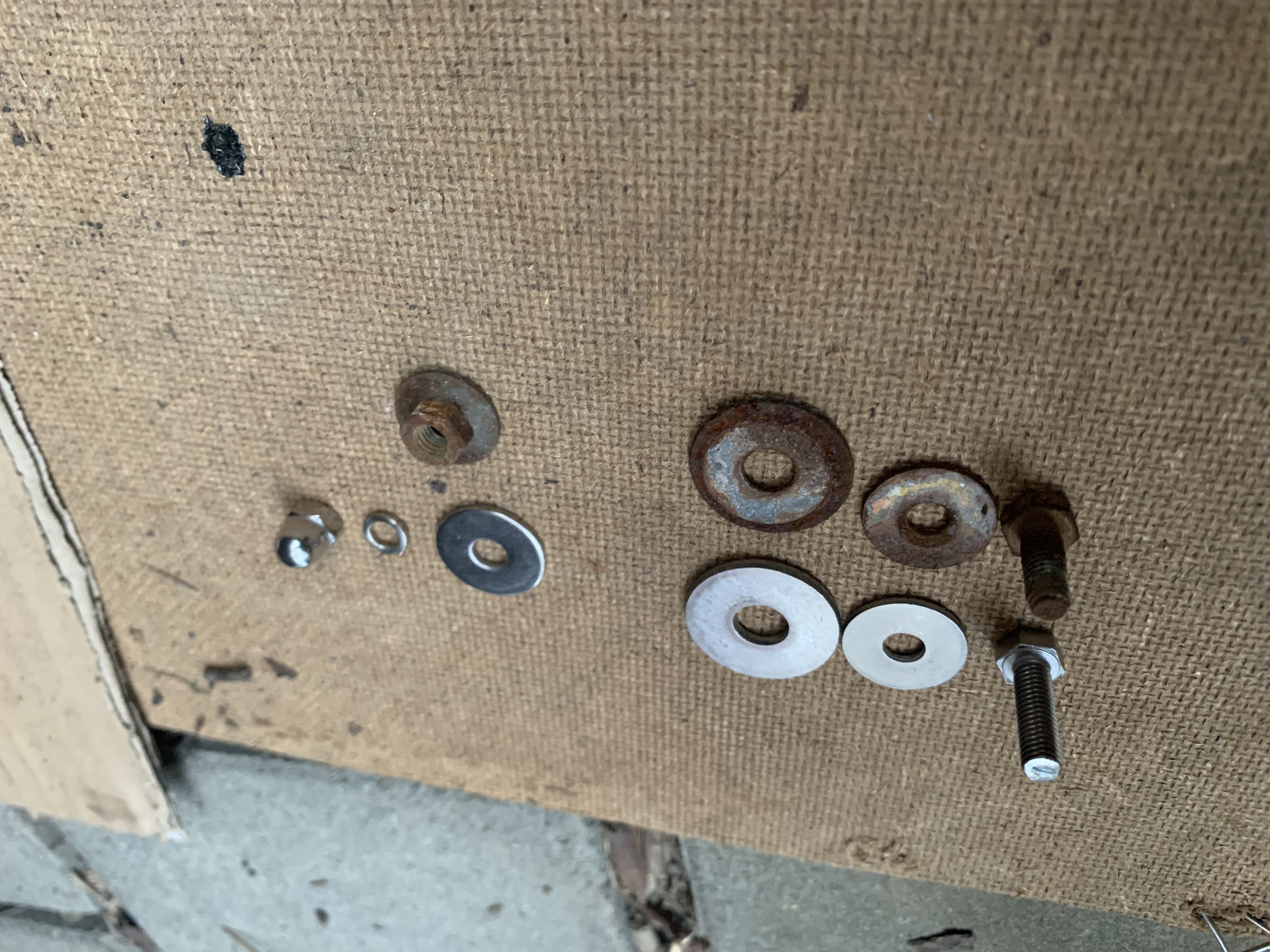

To aż grzech mieć auto pod domem i nic nie robić. Do pomocy mam 2 letniego syna wiec nic poważnego ale zawsze coś. Garść śrub M6 i podkładek wymiana z starych pordzewiałych na stal nierdzewna.
Mocowanie zderzaka stary i nowy komplet.
Trochę rdzy było
Oczyszczenie, benzyna ekstrakcyjna, konserwacja i montaż. Trochę pedantyczna robota ale jak syn ma w przyszłości jeszcze pojeździć to trzeba się tak cackać :)

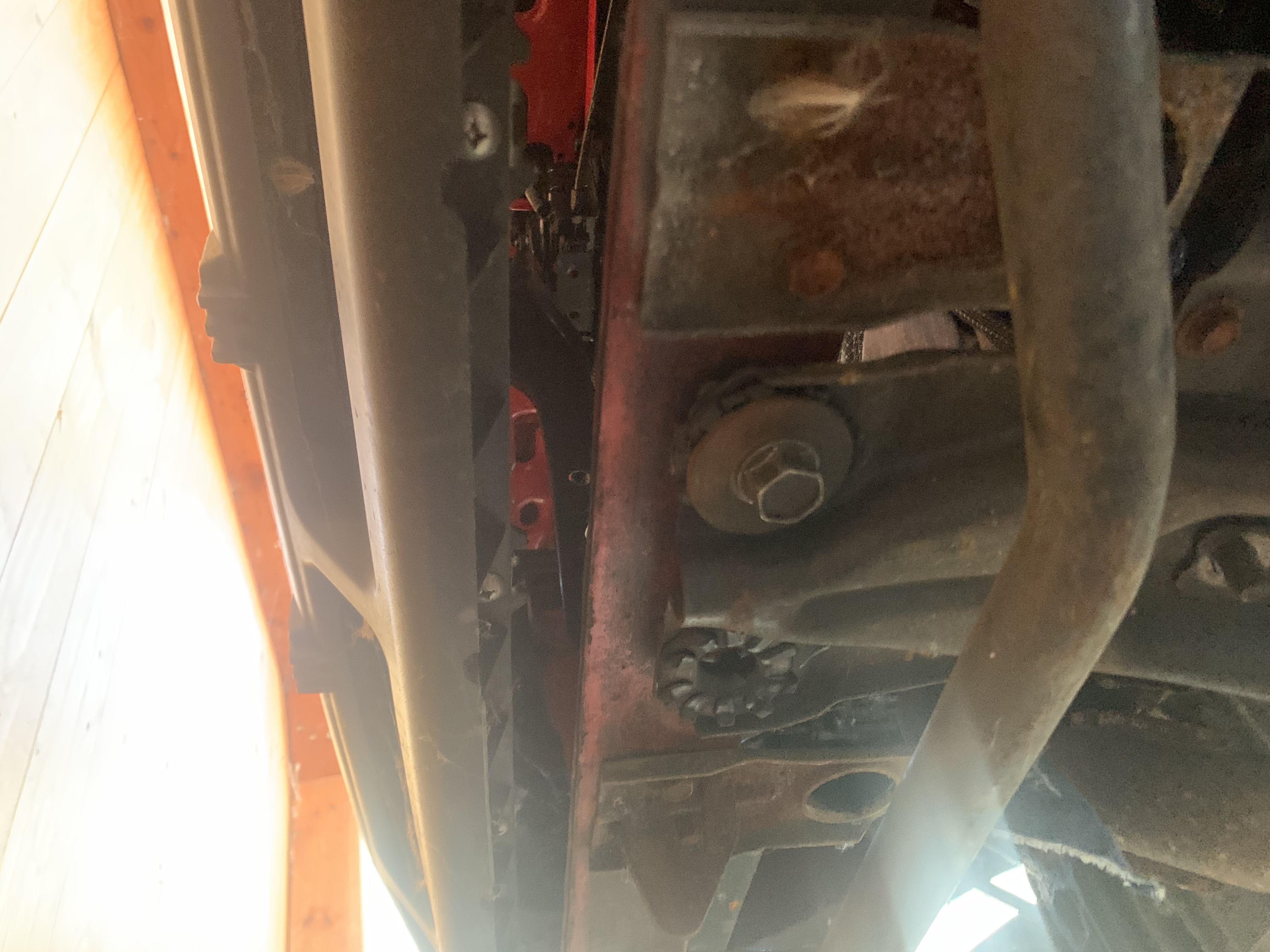

Dziś był dzień urywania śrub, 2xM6 i 1xm12 ta druga dość problematyczna. Bo urwała się fabryczna nakrętka która jest w belce wspawana od środka i nie ma do niej dostępu. Śruba się obracała a się nie wykręcała.
Trzeba było ja potraktować szlifierką
Wycinałem ile się dało ale w belce lata ten kawałek śruby z nakrętką. Mam kilka pomysłów jak ja wydobyć i zastąpić nową z minimalna ingerencją wycinania ścianki belki oraz chcę żeby obyło się bez spawania a z kolei otwór który zrobię pomoże mi w konserwacji belki od środka zobaczymy jak to wyjdzie. Trzeba będzie pójść na tokarkę i coś wymodzić, nowa śruba i nakrętka.

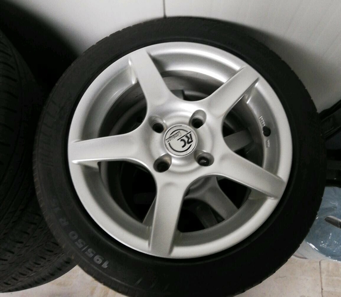

Nowy zakup, który przyda się na później. Alu 15 J7 Et 38 otwór centrujący 67
Za 220 zł nie majątek, opony takie żeby skatować je testując hamulce i przyspieszenie ale felgi w idealnym stanie. Wzór nic specjalnego i marka tez wiec jak trafi się krawężnik to nic :)

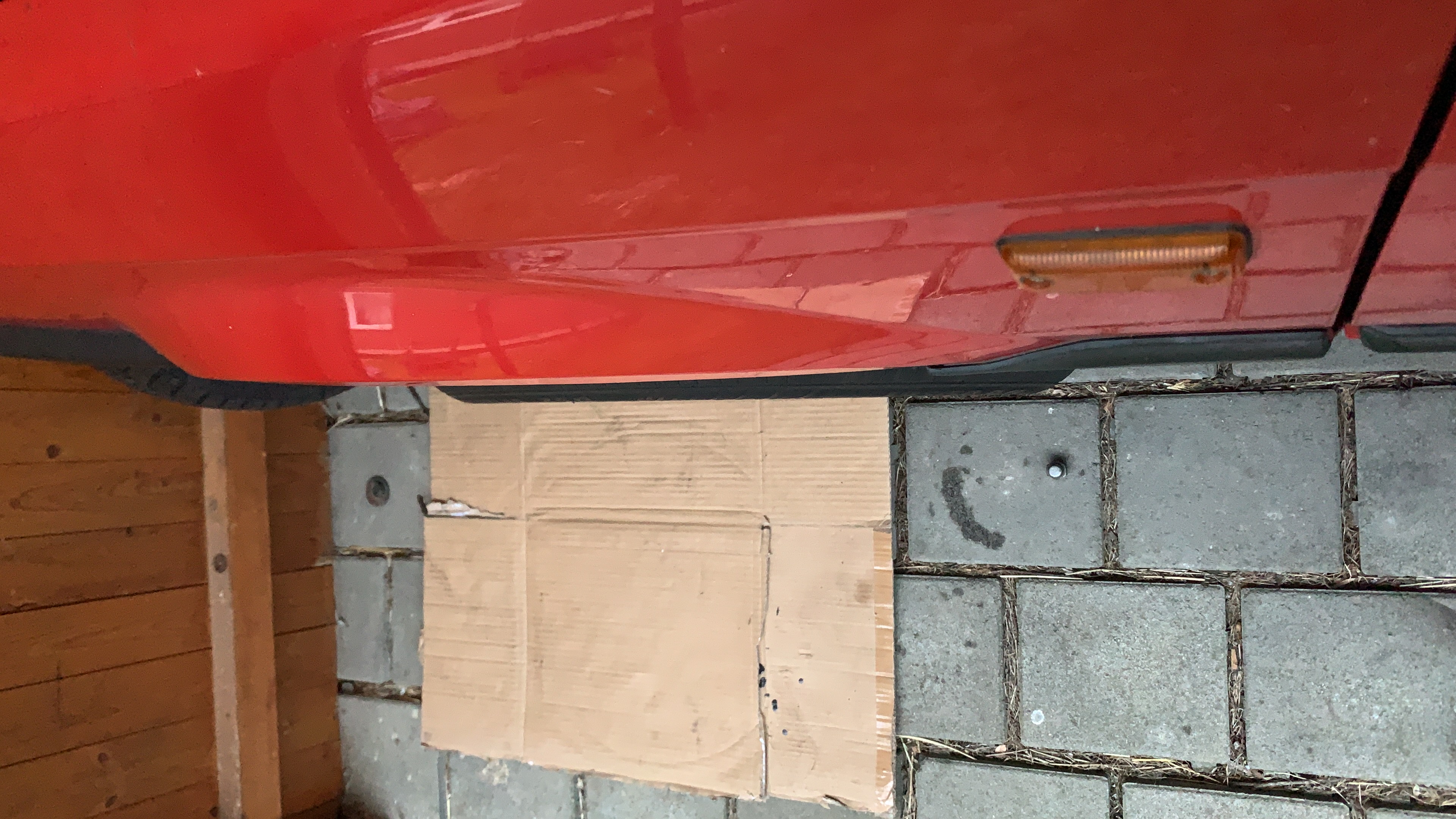

Wleci tez inny kolor a jutro przymiarka czy nic nie wystaje poza obrys.
Dopisano 5 paź 2021, 18:56:
Koło siedzi ale chyba trochę wystaje. W powietrzu trudno powiedzieć czy tak może być, czy nie. Ale od czego są maszyny jak będzie trzeba, będę frezował felgę o 5-7 mm od strony zwrotnicy i wejdzie głębiej. Takich rzeczy z felgami jeszcze nie robiłem, wiec będzie ciekawie.

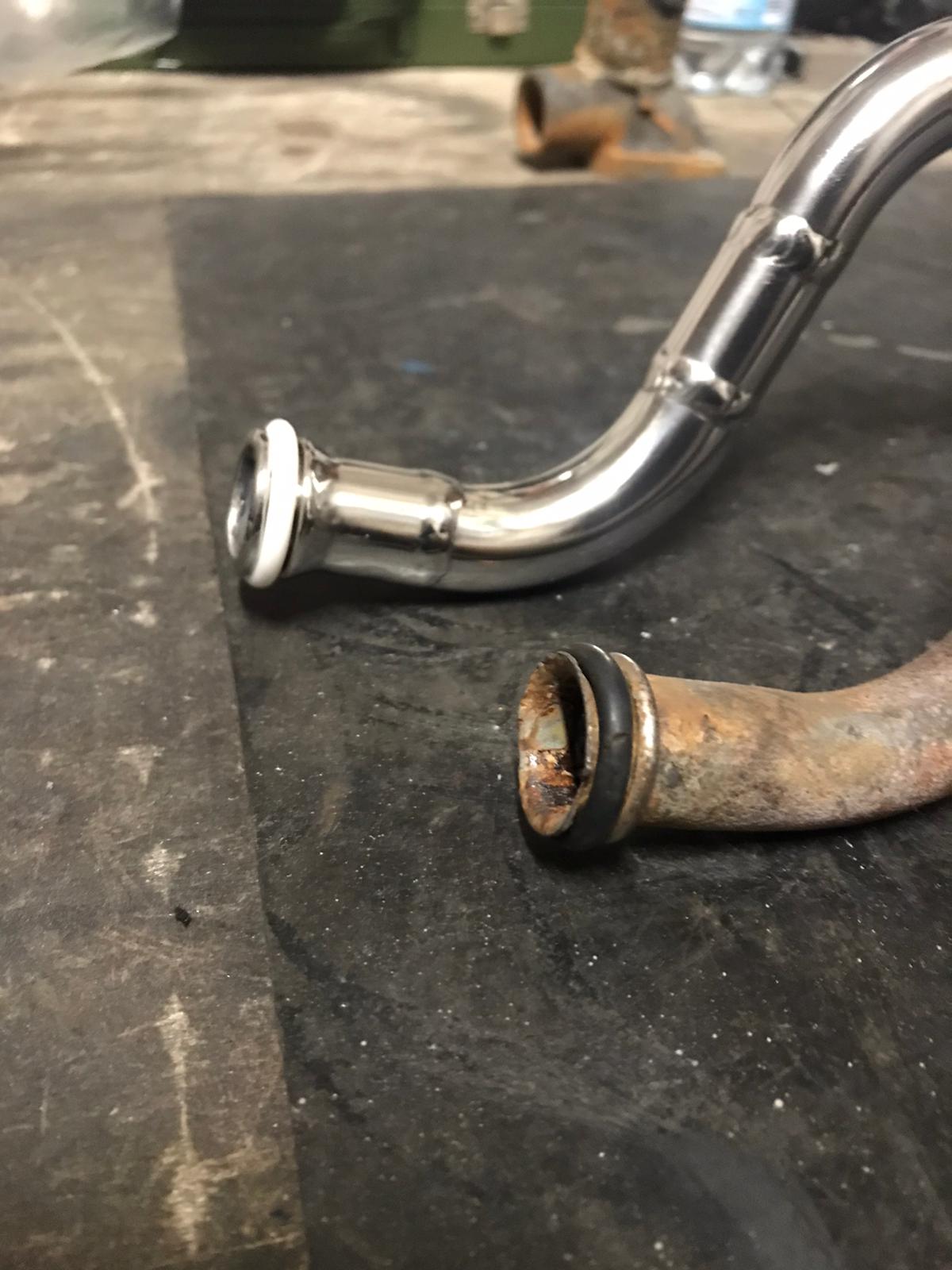

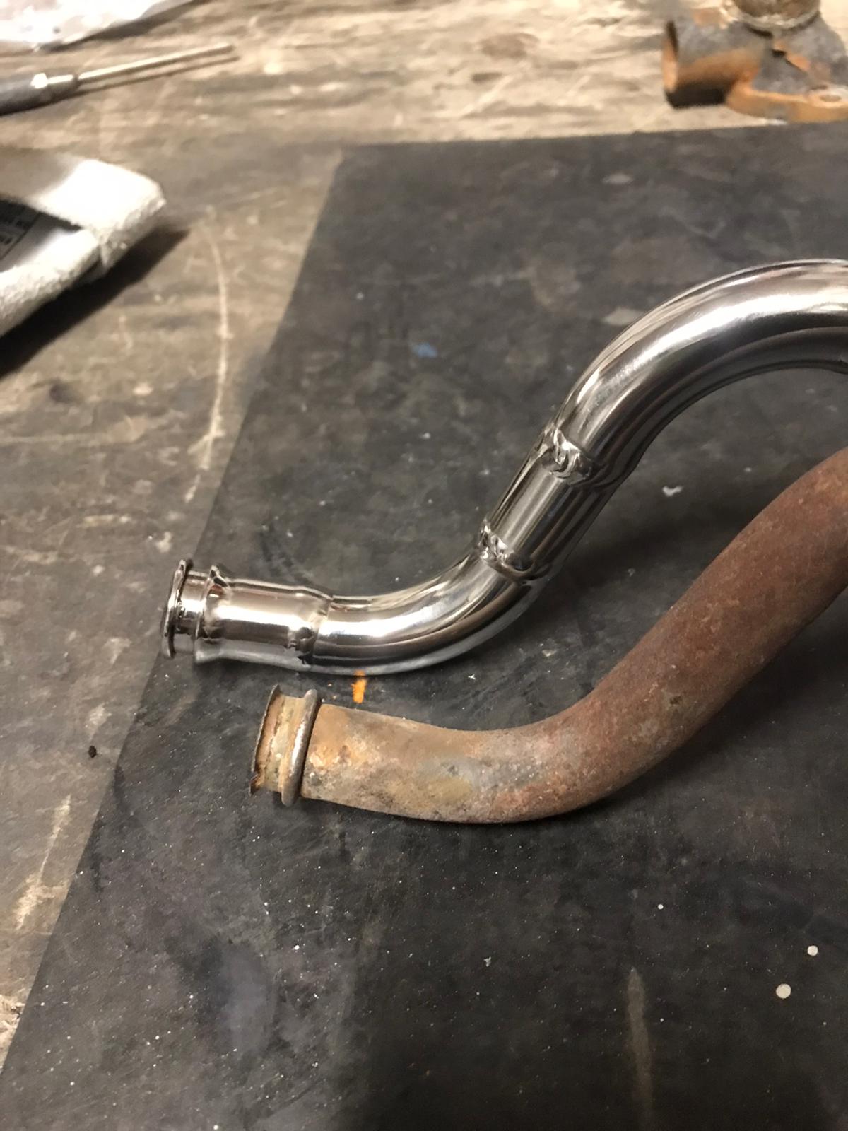

Mety nie widać ale jestem o krok bliżej. Rurka gotowa, jeszcze ciepła ale montaż dopiero po nowym roku.

Postprzez Neonixos666 » 2 lis 2021, 17:03
wow dzieło sztuki, ładnie to wygląda.

Postprzez Sturmir » 2 lis 2021, 19:28
Wiem, warto było tyle czekać. Zobaczysz jak będzie, gdy zaczniemy rzeźbić kompletny wydech.
