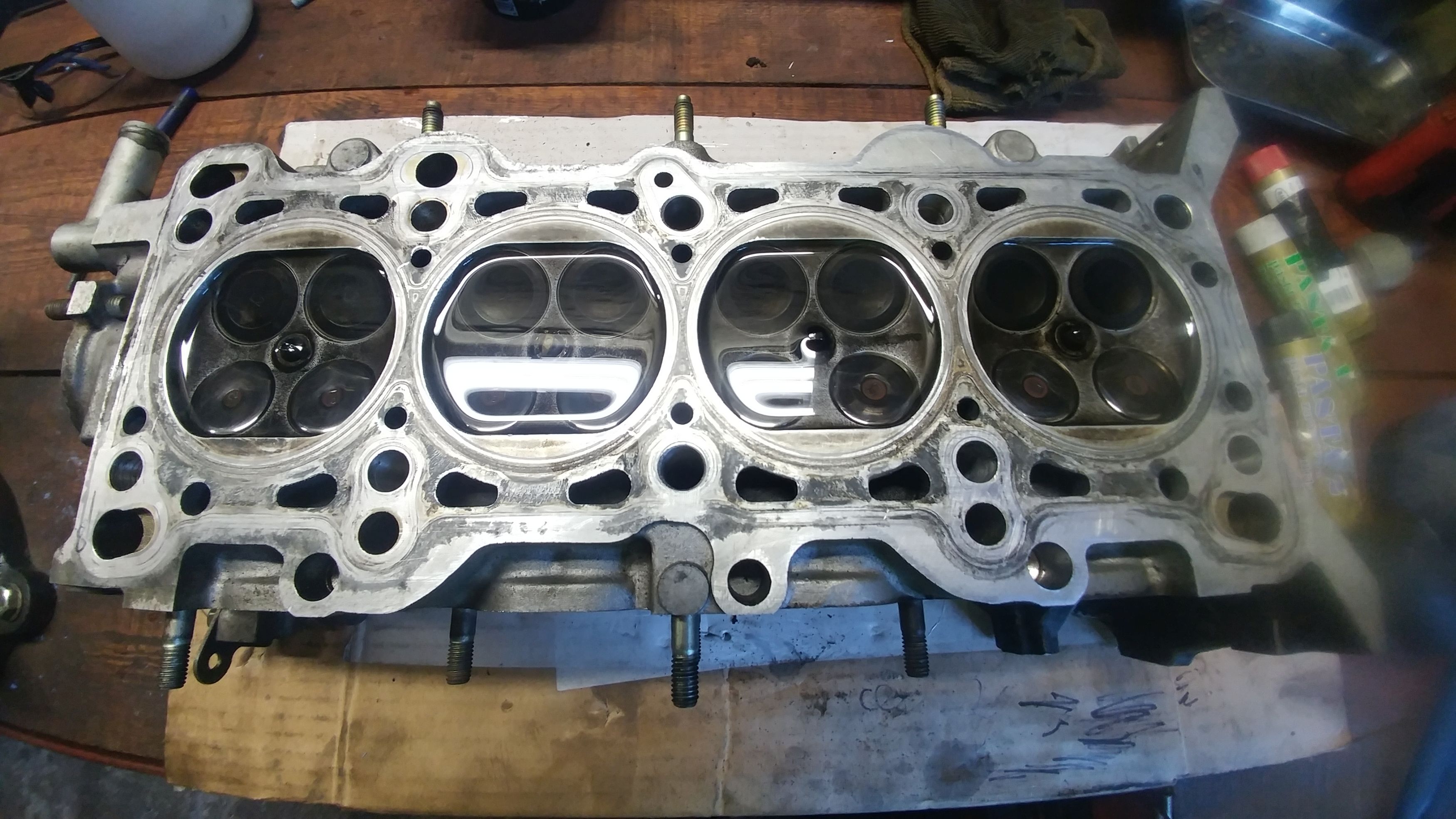

Aktualizacja tematu po dłuższej przerwie. Robi się DUM DUM
Po krótce:
BLOK:
-panewki główne King Racing STD
-panewki korbowodowe NDC STD
-pierścienie tłokowe NPR (zamki 1st-0,4mm; 2nd-0,5mm)
-honowane tuleje
-tłoki pasowane na 10 setek
-pomierzona pompa oleju
-nowe uszczelniacze wału

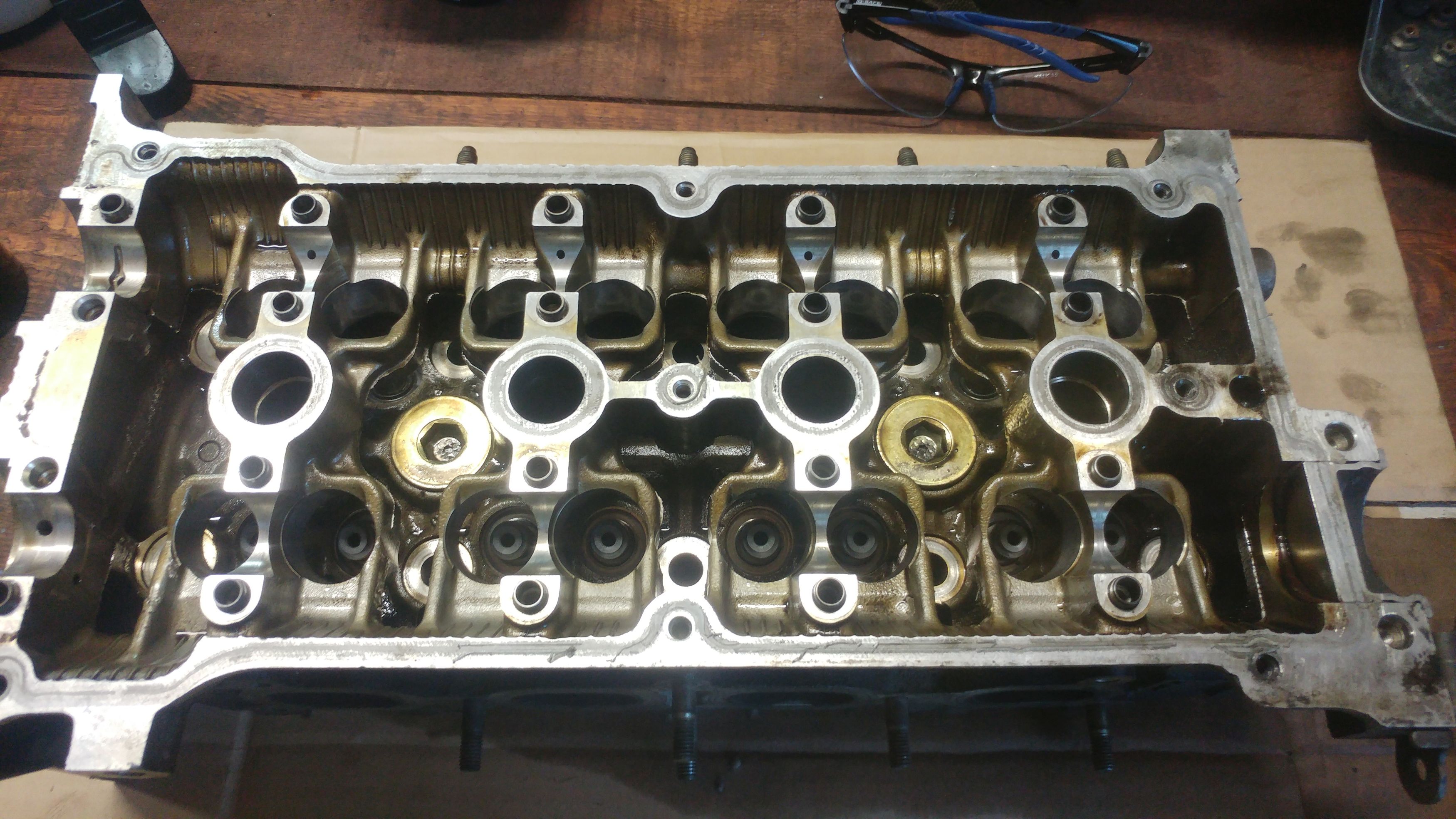

GŁOWICA:
-dotarcie kompletu zaworów
-sprawdzenie prowadnic
-nowe uszczelniacze Elring

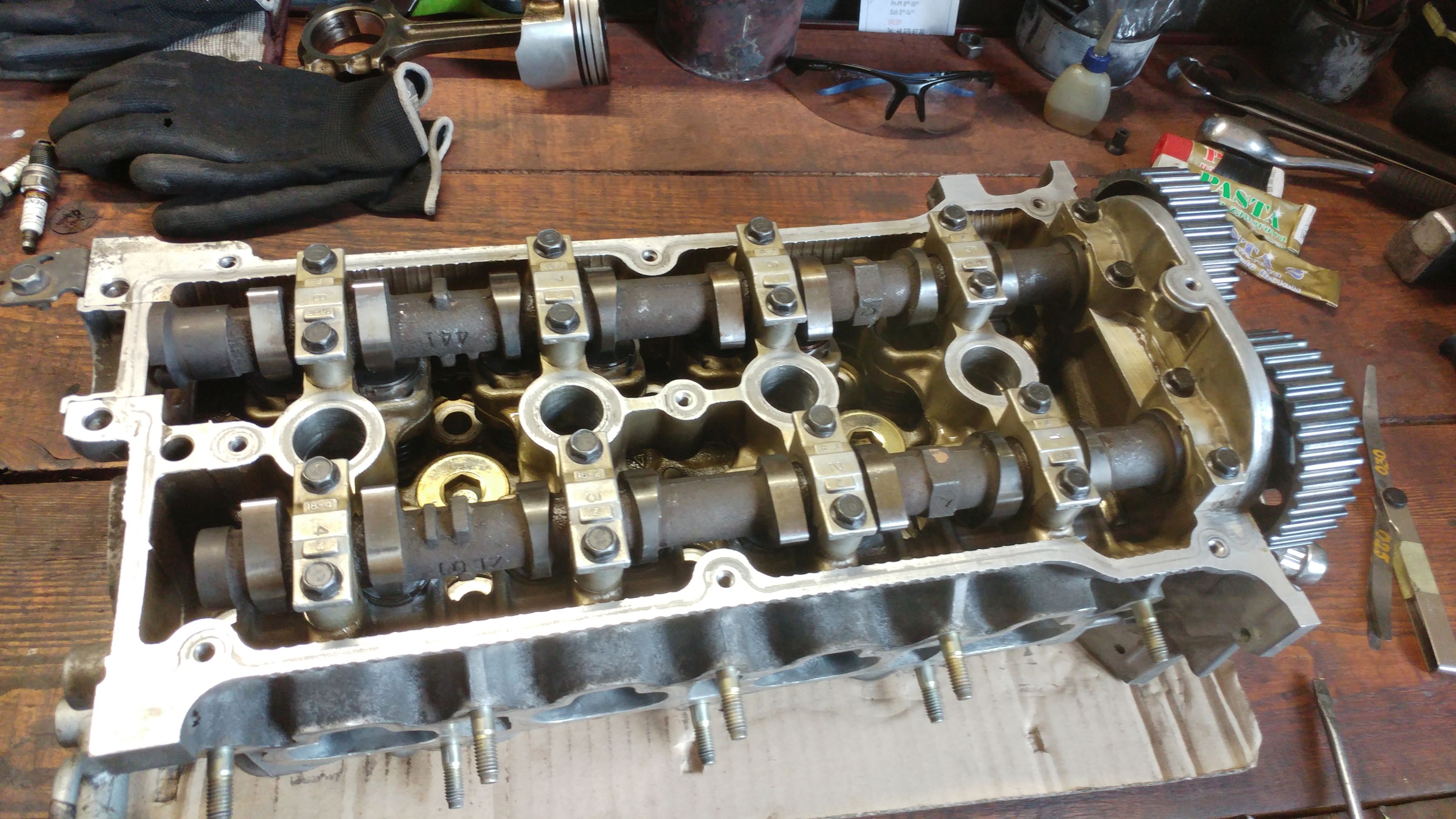

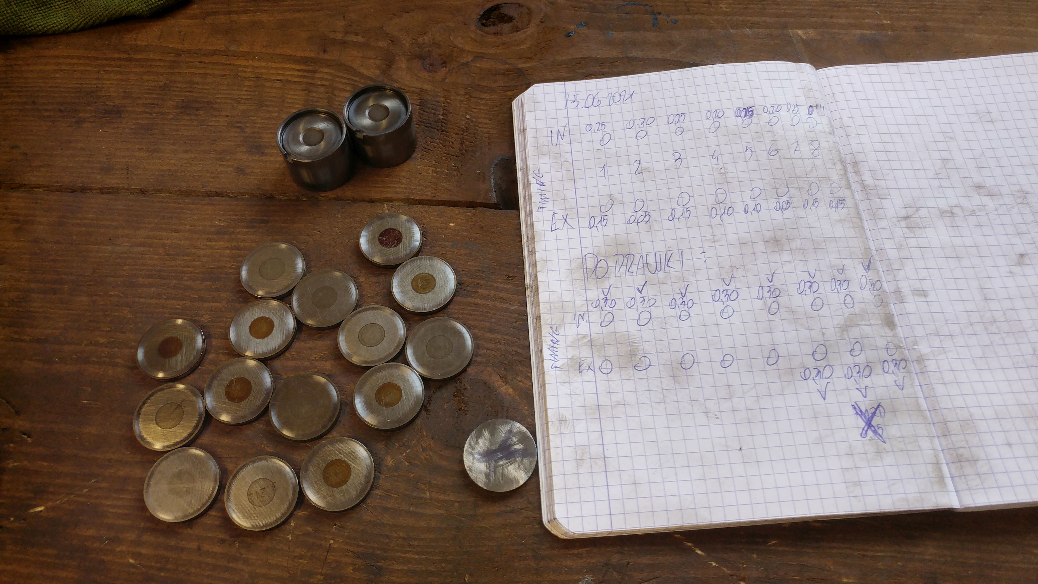

-luzy zaworowe na 0,30

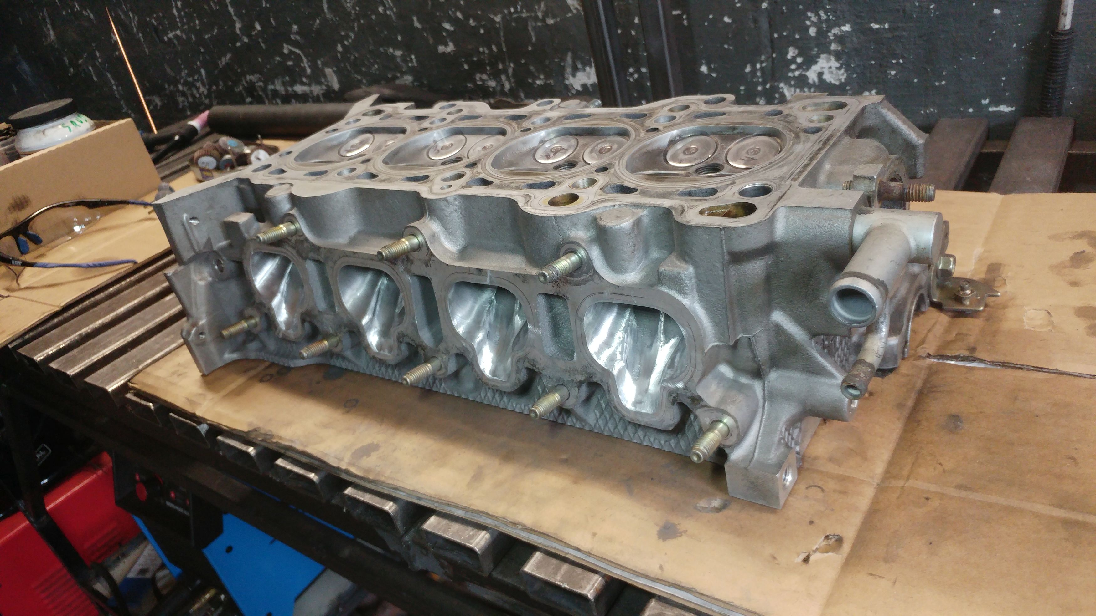

-porting dolotów STAGE 1
-polerowane zawory wydechowe
-kanapka z 2xVictor Reinz+nierdzewka 0,7mm

Powoli do celu, czapka podniesiona o 0,9mm, o dziwo rozrząd bezproblemowo na znakach, kompresja niby jest, ciężko kluczem zakręcić <spoko>

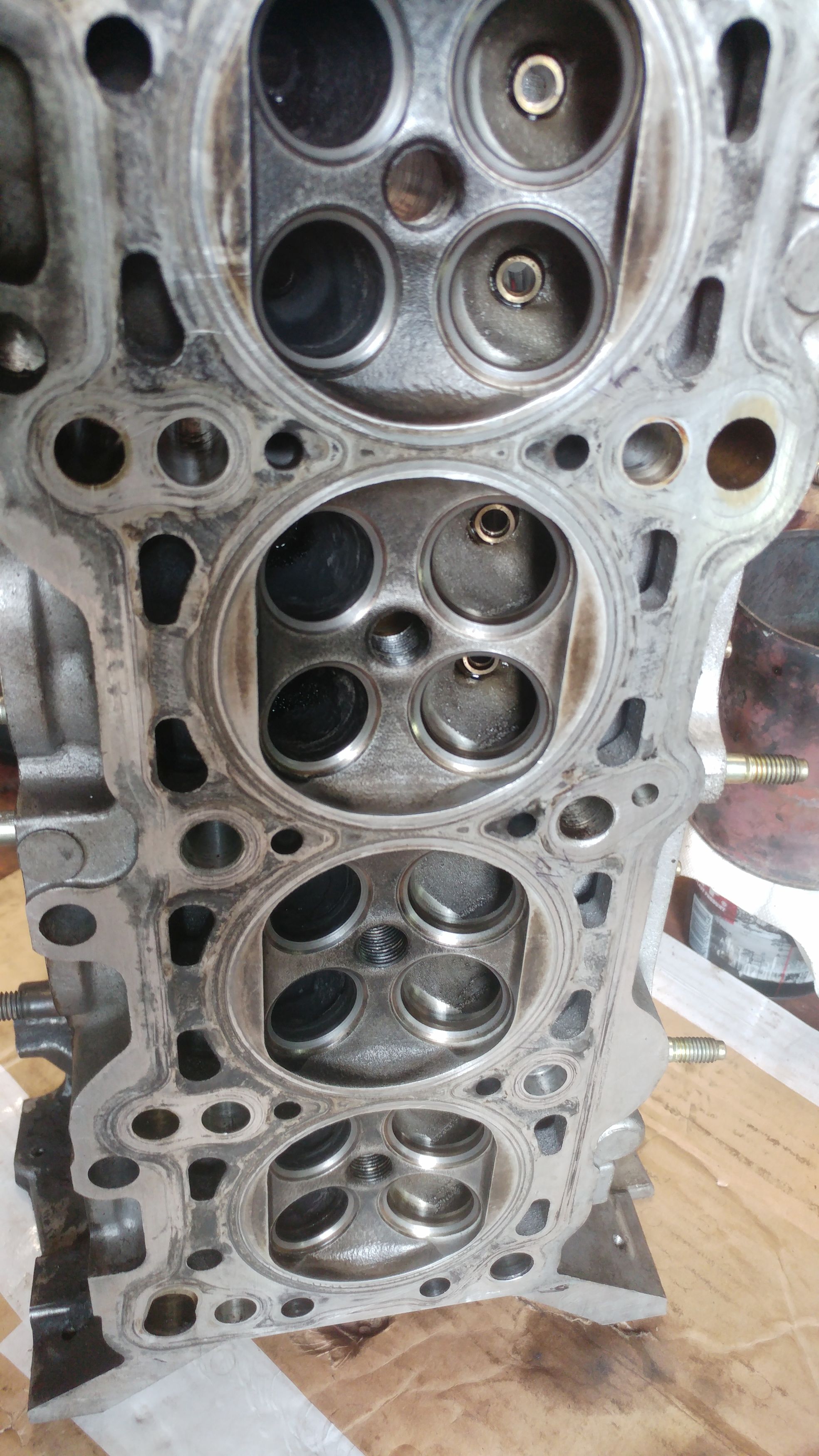

Postprzez Rafalkom » 9 sty 2022, 23:08
Taka sytuacja
Od: 23 lip 2013, 20:11
Posty: 384 (0/1)
Skąd: Nowogard
Postprzez Neonixos666 » 9 sty 2022, 23:33
oryginał?
