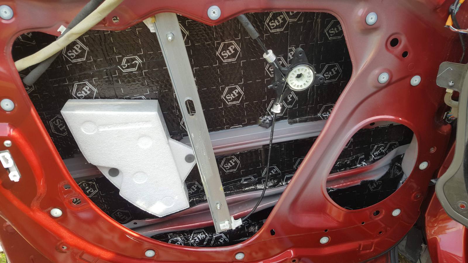

U mnie wyszło ok 68 dB (przy buczącym łożysku z tyłu), to o dużo za dużo zwłaszcza, że wyciszyłem Mazdę maksymalnie, wyciszona:
– podłoga
– tylna część dachu
– cały tył
– wszystkie drzwi
– komplet plastików
– maska
– nadkola
Wyciszenie poszło materiałami: STP Silver black + pianka wygłuszająca K9S, plus dodatkowo pod maskę specjalna mata do pochłaniania dźwięku: STP HS mata wygłuszająca trudnopalna.

Poniżej migawki z procesu wyciszenia (sam wyciszałem :–)).
