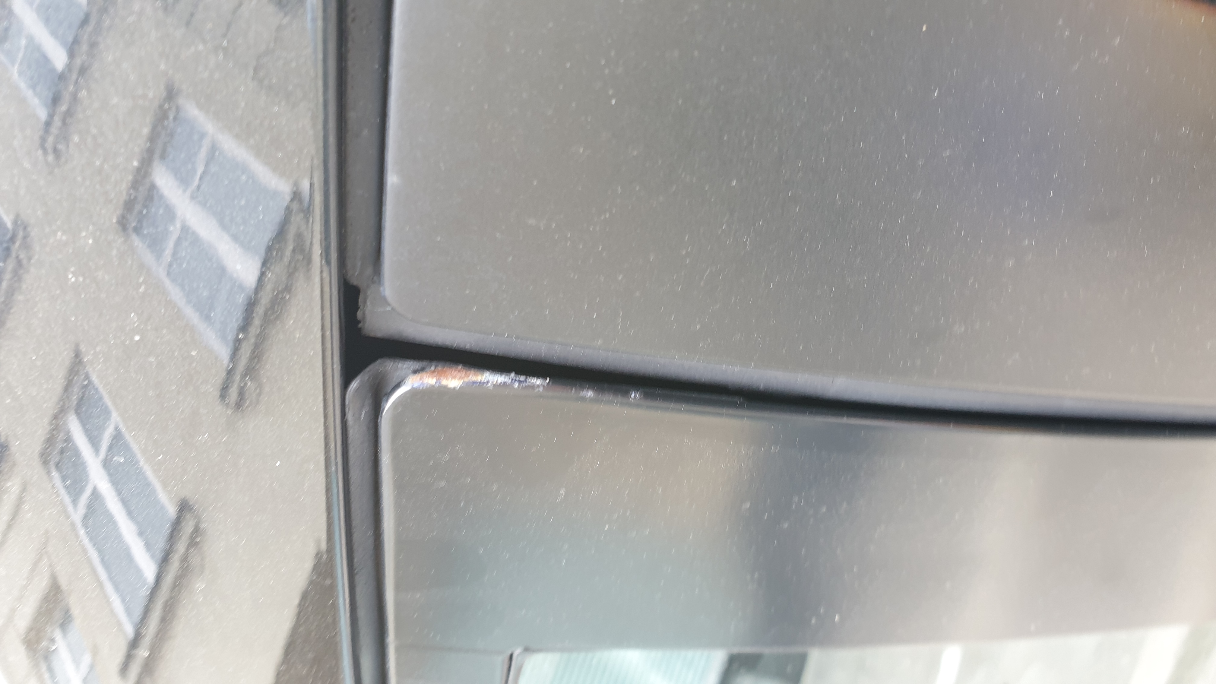

Folia wokół ramki okna kierowcy
Postprzez sklodzio » 25 lip 2021, 21:45
Cześć. Czy taka folia to oryginał? Czy ktoś to samodzielnie wykonał? Jak widać na zdjęciu przetarła się, a ruda już się dobiera. Jakieś pomysły jak to naprawić?
Od: 1 cze 2021, 10:53
Posty: 2
Auto: Mazda 3, 2012, BL, 1.6 l benzyna
Postprzez RafałTomasz » 26 lip 2021, 03:38
Rozkleić,polakierować obkleić z powrotem. Folia dostępna na zamówienie w ASO.
