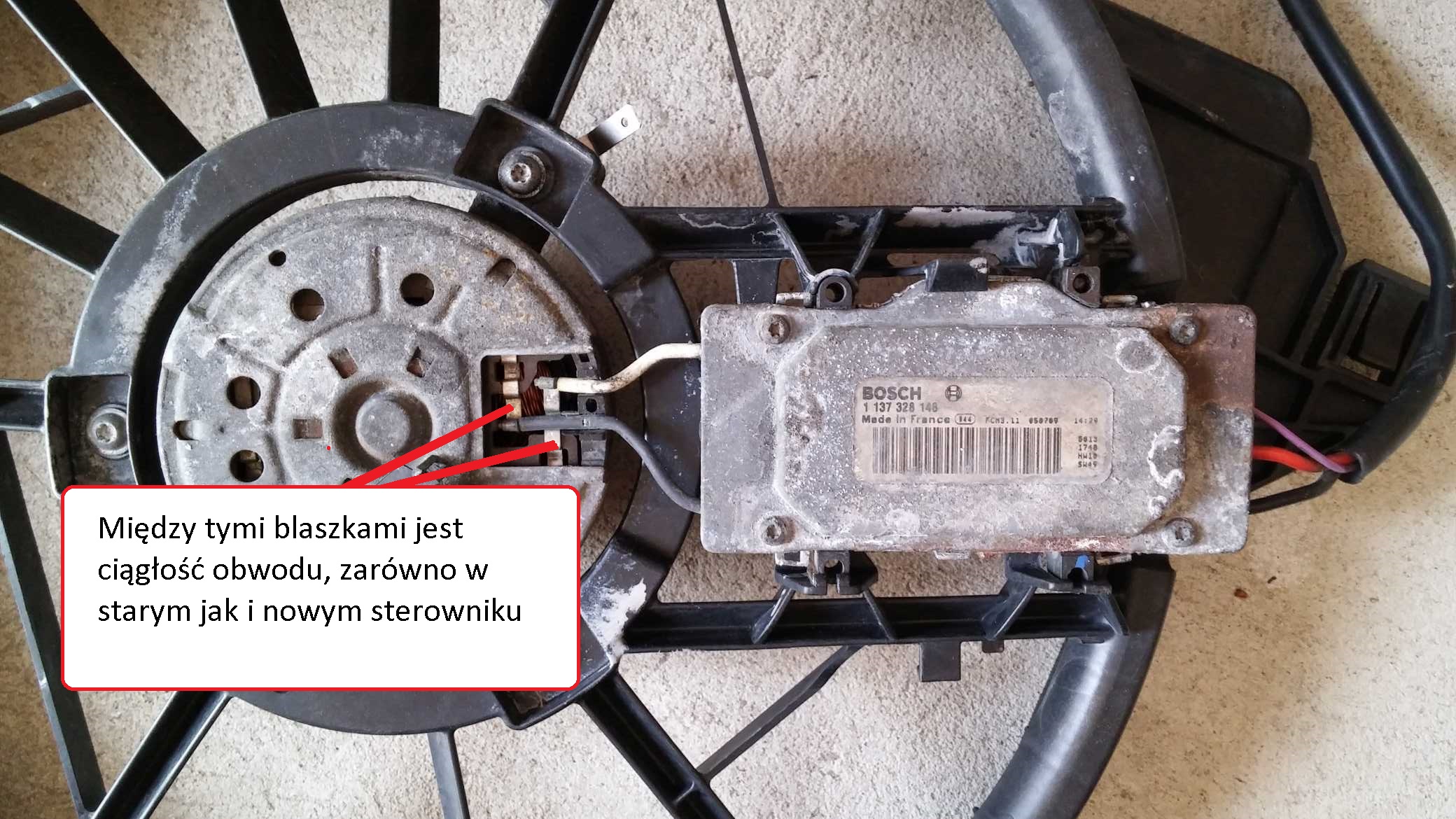

Mam do Was ogromną prośbę.

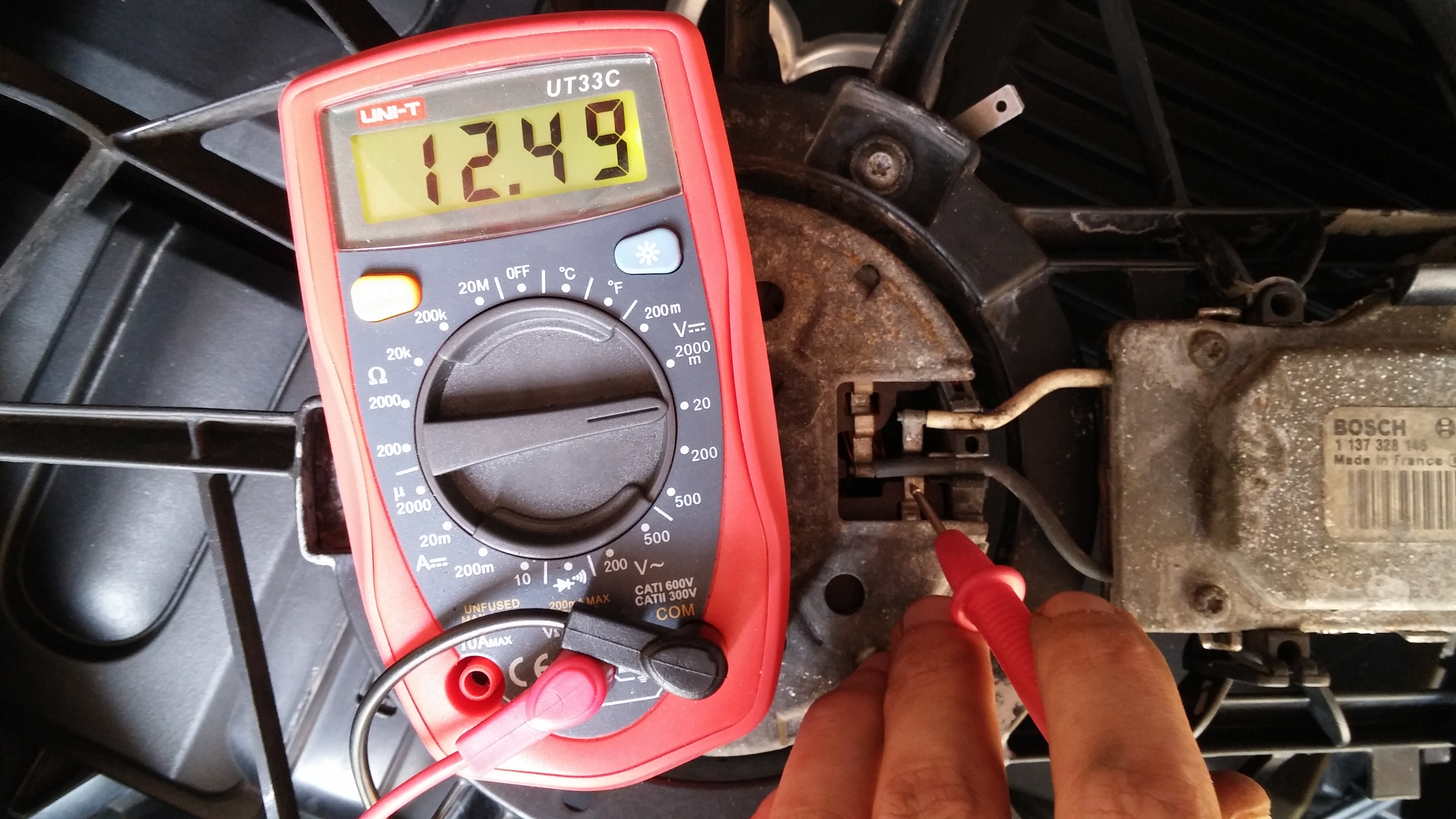

Na zegarach brak błędów, ale Torque pokazuje P0480. Kupiłem nowy (używany) wentylator ze sterownikiem i błąd nie zniknął. Wentylator nie załącza się nawet po uruchomieniu klimatyzacji. Co mnie zdziwiło, w starym i nowym module kable idące do silnika otrzymują takie samo napięcie a ponadto jest na nich ciągłość obwodu, mimo, że nie są ze sobą połączone w widoczny sposób.
Mógłby ktoś sprawdzić jak to wygląda u niego? Czy jest ciągłość między tymi przewodami i jakie są napięcia (czarną sondę podłączyłem do minusa akumulatora).
Z góry dzięki za pomoc, bo zgłupiałem i nie wiem co dalej, odsyłać towar czy nie, gdzie dalej szukać przyczyny.

Postprzez marecki3 » 13 kwi 2018, 16:14
U mnie jest tak samo. Sterowanie musi być przez zmniejszanie napiecia na jednym z przewodów. Podłącz go i rozgrzej silnik, wtedy zweryfikujesz czy działa.

Postprzez radzix27 » 13 kwi 2018, 20:53
Dziękuję za sprawdzenie.
Ponoć wentylator powinien włączyć się od razu jak uruchomi się klimatyzację? Włączyłem samochód (zimny silnik), uruchomiłem klimatyzacje a wentylator stoi nieruchomo :/
Zacząłem sprawdzać elektrykę zgodnie z manualem. Jednym z punktów jest sprawdzenie ciągłości pomiędzy jednym z gniazd we wtyczce a odpowiednikiem przy PCM. Sprawdziłem chyba każdy konektor przy PCM, bo w manualu słabo to oznaczyli. Niestety na żadnym nie ma ciągłości i może tutaj będzie problem. Tylko teraz jak rozebrać tę wiązkę ;]
