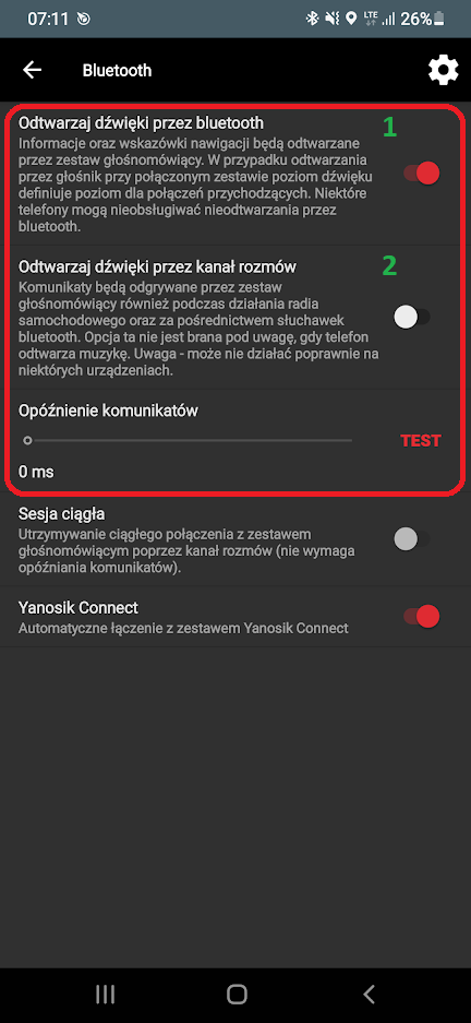

Mam Yanosika w telefonie na Androidzie 11, ale w AA go nie uświadczam, nie wiedzieć czemu:(

Nie mam pewności czy to co opiszę ma zastosowanie w przypadku Apple Car Play, ale może nakieruje Cię to w czym może leżeć problem. Wszystko pewnie zależy od tego jak masz skonfigurowanego Yanosika, ponieważ może on gadać przez Bluetooth albo zestaw głośnomówiący. Jedna i druga opcja ma swoje wady i zalety.
1. Jeżeli będzie gadał przez Bluetooth, to w samochodzie musisz koniecznie mieć ustawione jako źródło dźwięku Bluetooth, bo w przeciwnym razie nie usłyszysz komunikatów. Wyklucza to automatycznie słuchanie muzyki z USB lub radia. Sterowanie głośnością Yanosika, to sterowanie głośnością multimediów (ikona nutki).
2. Jeżeli będzie gadał przez zestaw głośnomówiący, to wygląda to tak jakby Yanosik do Ciebie dzwonił. Jakość dźwięku jest wtedy trochę gorsza, ale niezależnie od tego z jakiego źródła słuchasz muzyki (radio/USB/Bluetooth) zawsze usłyszysz komunikat, choć przerwie to całkowicie muzykę, bo jest to traktowane jako rozmowa. W tym wypadku sterowanie głośnością Yanosika, to również sterowanie głośnością innych rozmów (ikona głośnika). Wkurzające w tej opcji jest to, że na ekranie wyświetla się ekran jakbyśmy z kimś rozmawiali i na czas nadawania komunikatu nie ma możliwości sterowania multimediami.
Obstawiam, że masz włączoną tę drugą opcję i Yanosik "wcina" Ci się w rozmowę.
@worn, jak zawsze temat rozłożony na czynniki pierwsze  Przy okazji dowiedziałem się do czego służy to ustawienie w Yanosiku "Odtwarzaj dźwięk przez kanał rozmów".
Jest jeszcze do sprawdzenia to ustawienie jak na poniższym screenshocie. Yanosik przynajmniej nie powinien wtrynić się do rozmowy głosowej.
 Przy okazji dowiedziałem się do czego służy to ustawienie w Yanosiku "Odtwarzaj dźwięk przez kanał rozmów".Jest jeszcze do sprawdzenia to ustawienie jak na poniższym screenshocie. Yanosik przynajmniej nie powinien wtrynić się do rozmowy głosowej.
