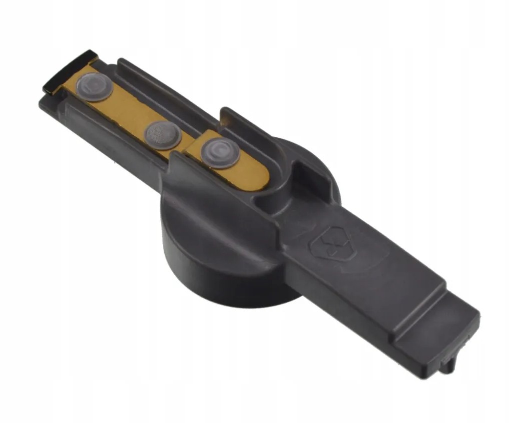

Panowie chyba się udało..
modyfikacja palucha i już 30 km testów i tfu tfu pracuje i nie gaśnie, oryginalny palec foto zapożyczone, w miejscu gdzie przeskakuje iskra na styki kopułki mamy po bokach czarny lakier izolacyjny przód oczywiście ma być niepomalowany, za nic nie wolno tego czyścić a najlepiej jeśli jest już pokruszony itd nałożyć od nowa ja użyłem epoksydu 2 składnikowego. Potestuje jeszcze i dam znać ale wygląda na to że tutaj jest problem zwłaszcza że zamienniki mają nieizolowane to miejsce i jak widać w temacie nie pracowało to poprawnie u nikogo.
EDIT: Przejechane następne 100 km wszystko gra!
Dziwne, że problemu z zamiennikami nie było np 5 lat temu, sam zakładałem eps-a i jeździ do dzisiaj. Problem zaczął się pojawiać od jakichś 2 lat mniej więcej. Faktycznie oryginalny nowy palec ma lakierowaną końcówkę, używany, zużyty tego lakieru praktycznie nie ma, zamienniki nie były lakierowane od zawsze. Jaki miałoby mieć to wpływ na przeskok iskry na ciepło trudno mi sobie wyobrazić... jeśli działa to ok, trzeba odkopać palec w magazynie części i przetestować.
