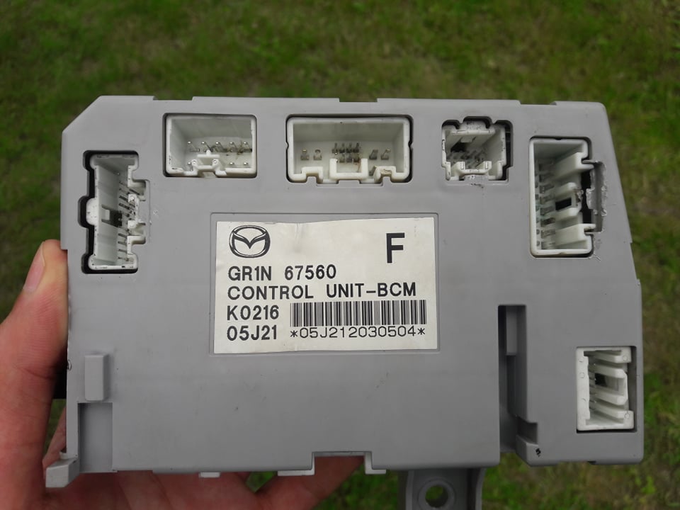

W aucie spalony moduł komfortu – moje pytanie jak się mają oznaczenia do poprawnego działania całej elektroniki?
Czy mogę kupić jakikolwiek i u speca zaprogramować pod moje auto, czy musi to być moduł z identycznymi oznaczeniami i czy wtedy programowanie nie jest potrzebne?
Wstawiam foto modułu.

Szukając używki powinieneś kierować się numerem GR1N 67 560. Może i tak wymagać programowania pod VIN, nie pamiętam jak to jest z BCM. Jeśli jakieś funkcje by nie działały w aucie, można taki moduł zaprogramować pod konkretny nr VIN. Ja bym kupił jakikolwiek i z góry nastawił się na programowanko ;)
