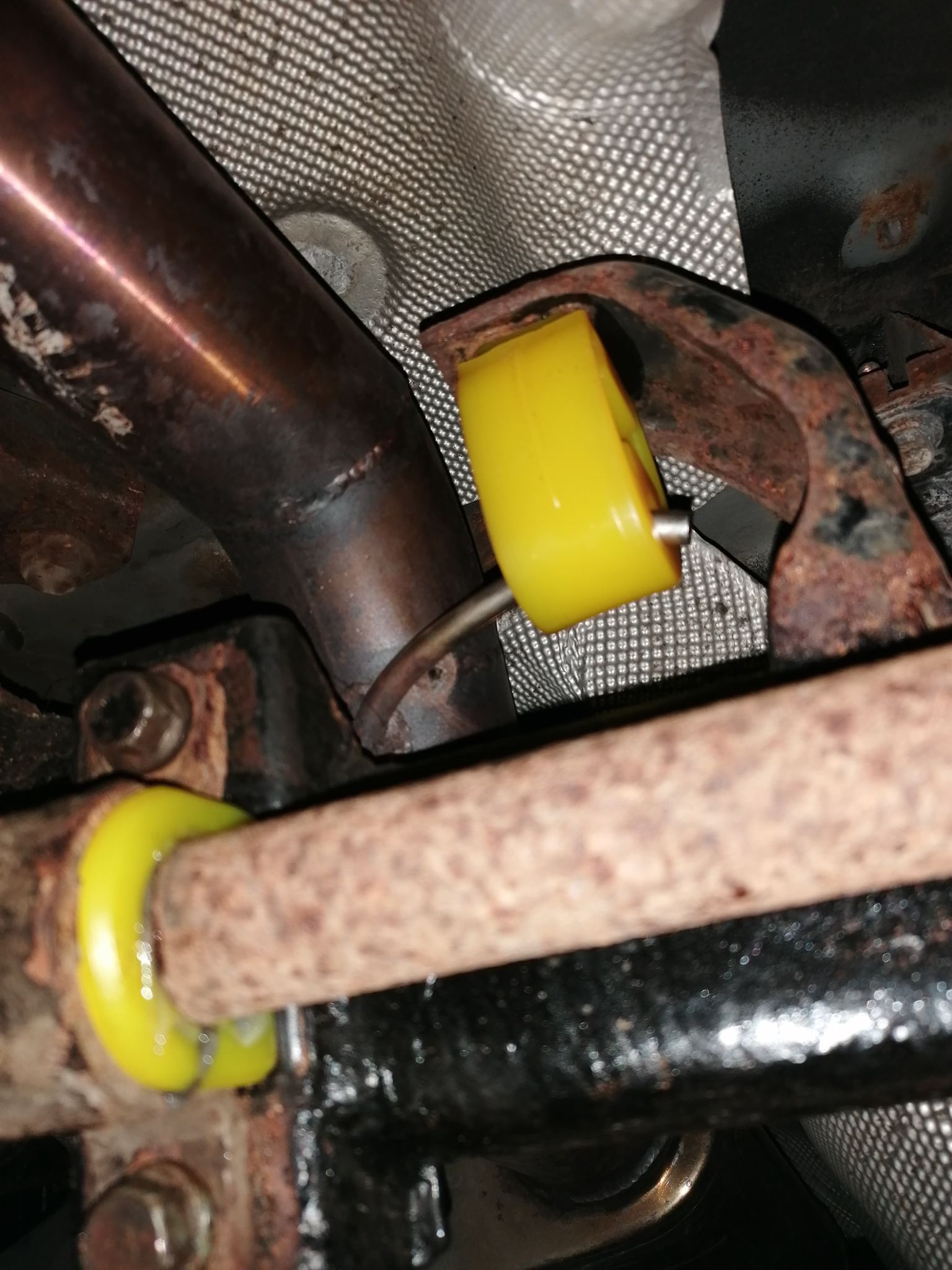

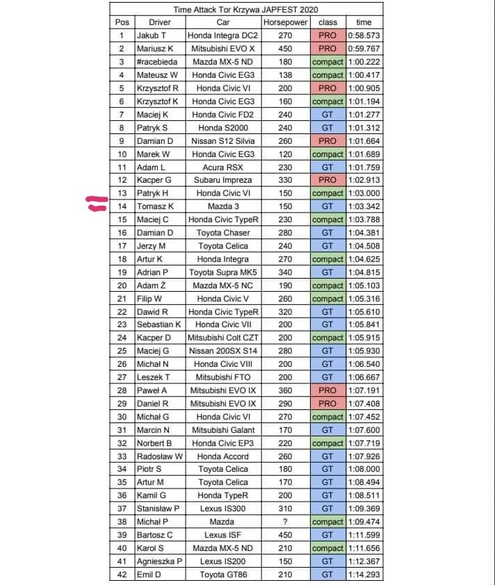

Ostatnio dużo się nie działo. Mimo pandemi udało się być dwa razy na Krzywej raz Sakura i Japfest a za tydzień jadę zakończyć sezon na Sakurze ponownie ;) szkoda że nasz Poznań nie wypalił w tym roku. Rok 2020 prześladuje mnie 4 miejscem na Krzywej czas podobny jak rok temu i udało się poprawić niewiele bo aż o 300set. 1:03:342 :) w aucie nic się nie psuje ale coś trzeba było oczywiście wymienić. I tym sposobem przed Sakura wymieniłem same klocki na Brembo co było straszną pomyłką... Problem był już od początku bo krzywo się docierały na starej tarczy w dodatku strasznie piszczały i buczały na wolnych prędkościach. Coś udało się dotrzeć pojechałem tak na Sakure i klocki dosłownie się rozleciały. Zaczęły się kruszyć od środka prawdopodobnie przegrzanie.. Wymieniłem więc klocki i tarcze na to co było Mikoda GT i klocki ATE wszystko działa jak na razie ale wydaje mi się że trzeba będzie zregenerować całkowicie zaciski. W między czasie wpadły mi w ręce stabilizatory od MPS. Stało się tak dzięki użytkownikowi ezg_siwy który sam się odezwał z propozycją którą ciężko było odrzucić. Po wymianie auto słucha się jeszcze bardziej przez co znów musze poszukać jego granicznego momentu. Na kolejnym wyjeździe na Krzywa tym razem na Japfest zrobiłem ten troszkę lepszy czas niż rok temu. Z tyłu na staby wleciał poliuretan w sumie nie wiem czy to coś zmieni bo auto już prowadzi się jak gokart mimo masy haha :)
Niestety po niecałych dwóch latach chyba rozlatuje się pycha turboworksa bo wydobywa się metaliczny dźwięk osłony sprawdzone wszystko się trzyma. Wymieniłem nawet gumy na poliuretany żeby tłumik był stabilniej bo stare już potrzebowały wymiany. Niestety po ostatnich naprawach lakierniczych czyli jakieś 4 lata temu znów zaczyna wyłazić ruda nie wiem czy znów to robić czy po prostu warto... Auto mechanicznie jest w bdb stanie tak mi się wydaje stało się bardziej już torówką więc będzie trzeba pomyśleć co dalej robić.

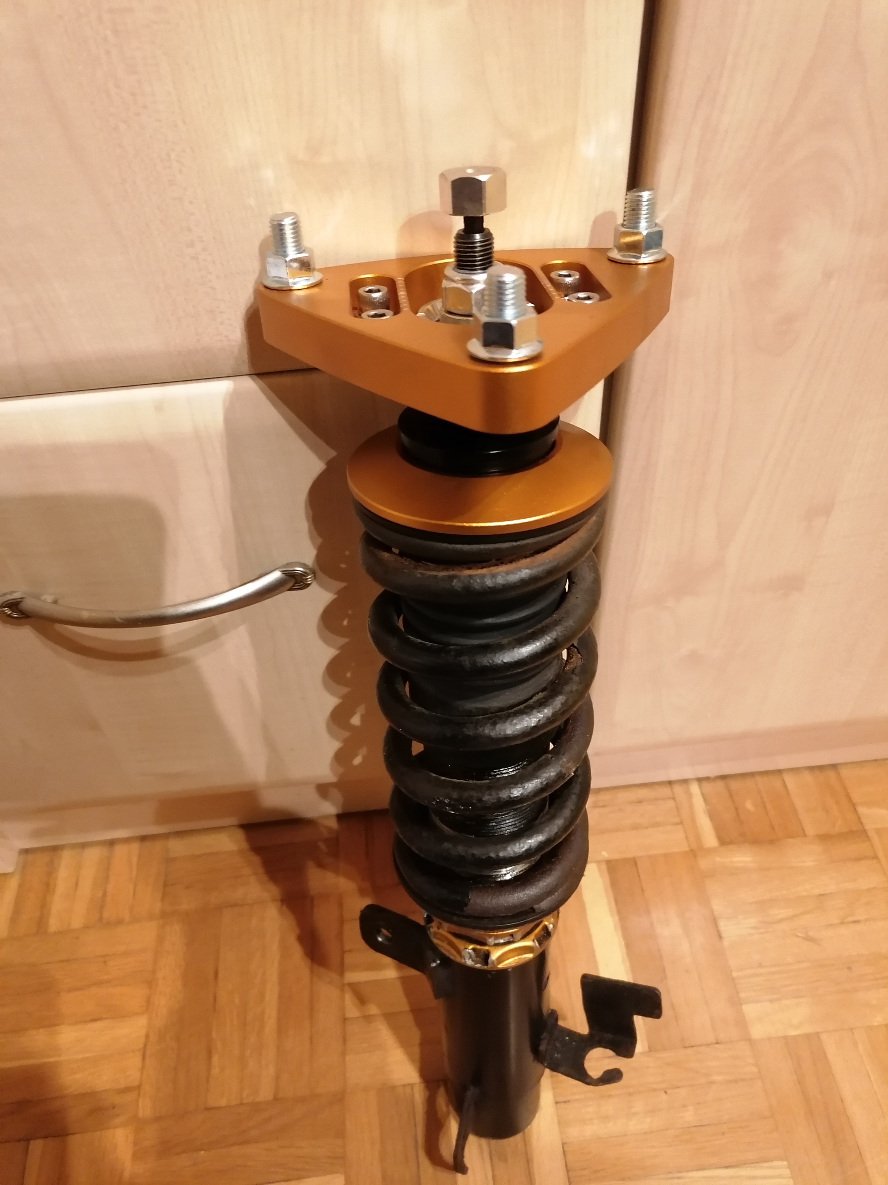

Postprzez Tomado » 9 lip 2021, 09:33
piwo napisał(a):Piękna sprawa. Gratulacje. W jaki kat kół będziesz szedł z przodu? Dunlop to 03g? Jeśli tak zostań przy niej. Wiem że to najdroższy semi na rynku ale 03g r2 robi niesamowitą robotę i warta jest swej ceny.

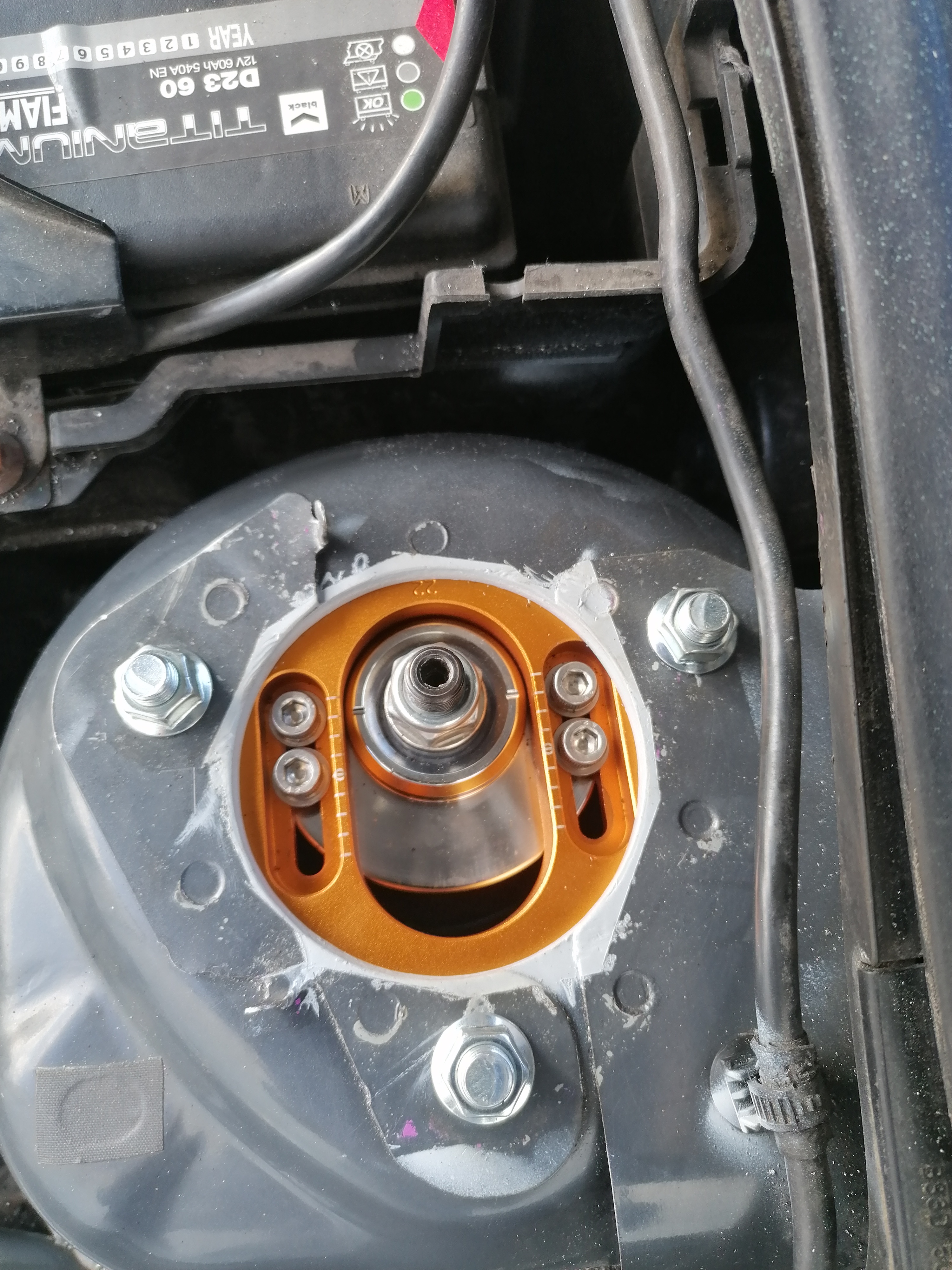

Tak opona direzza 03g kupilem używaną i wytrzymała 6 czy 7 wyjazdów jeszcze na Krzywa. Dwie sa jeszcze w miare i bede chcial je wykorzystać. A co do kontów to teraz testowałem pierwszy raz i w sumie jeszcze ze zbierznoscia nie kombinowalem. Ustawiałem teraz na 2 oraz 2,5 podzialki które tam są na negatyw i jezdzilo się lepiej auto owiele lepiej sie wbijało w zakręty. Po ustawieniu wiekszego konta auto doslownie czułem jak wrzera sie w zakręty i wydawały mi się oe [tiiit] okrążenia. Niestety po zjeździe czasy gorsze o 1,5 do 2 sec. Wszystko w fazie sprawdzania i testów na razie te pierwsze ustawienie było najlepsze. Muszę gdzies sprawdzić ile mi to daje stopni pochylenia właśnie.
Co do gwintu isc nie mogłem go rozkręcić wszystko sie zastało i zapiekło nakretki dostały sporo po pupie wiec pewnie z czasem będę musiał też dorobić stalowe...
Od: 16 paź 2015, 22:19
Posty: 127 (0/4)
Auto: Mazda 3 SEDAN 150 KM LF-DE
Postprzez piwo » 9 lip 2021, 11:24
To tylko uwaga. W sprzedaży są dwie wersje 03g średnia mieszanka r2 i twarda H1.
Kat ustaw około -3stopnie z przodu. Dwa wszystko rób na stacji diagnostycznej i na końcu zawsze ustawiaj geometrię bo po zmianie jak zostawisz nie ustawiona geometrię to wogole nie ma co testować na torze bo czasy na złej geometrii muszą być gorsze.

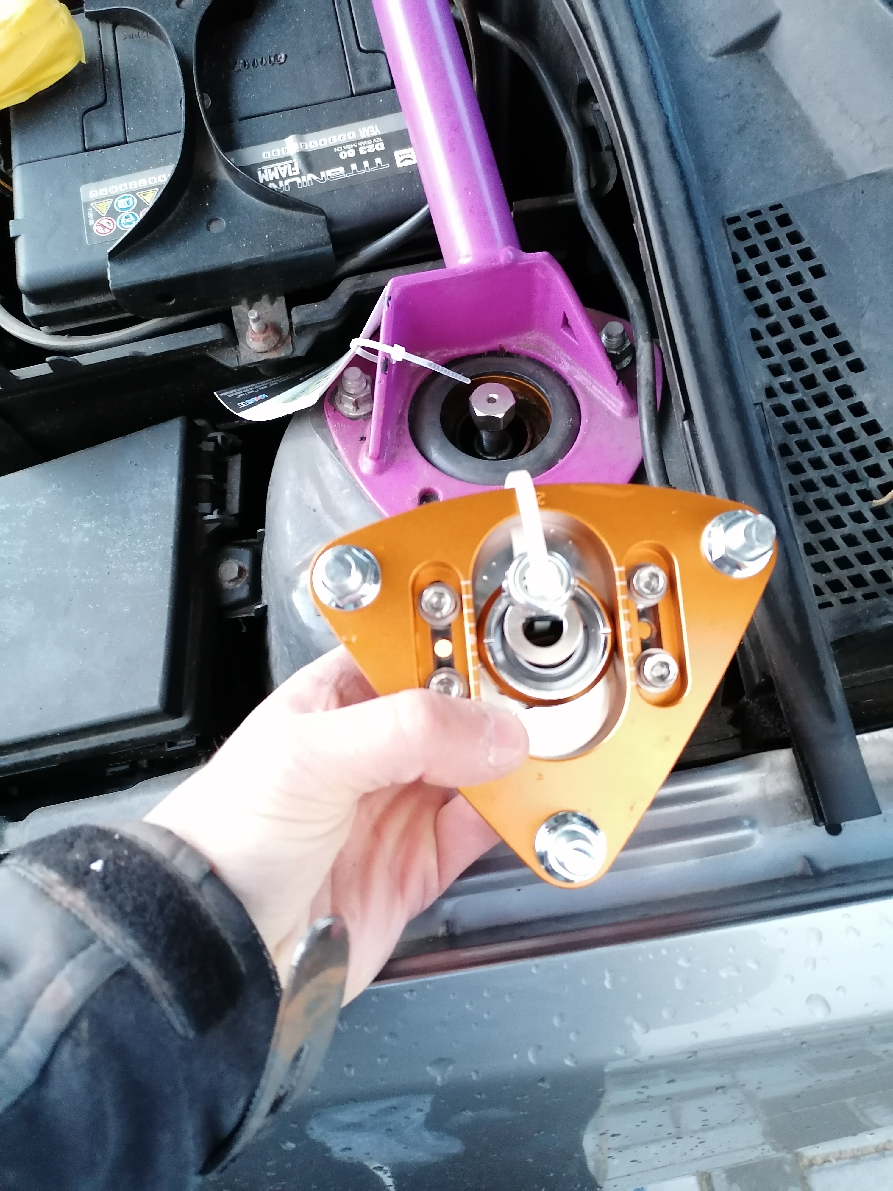

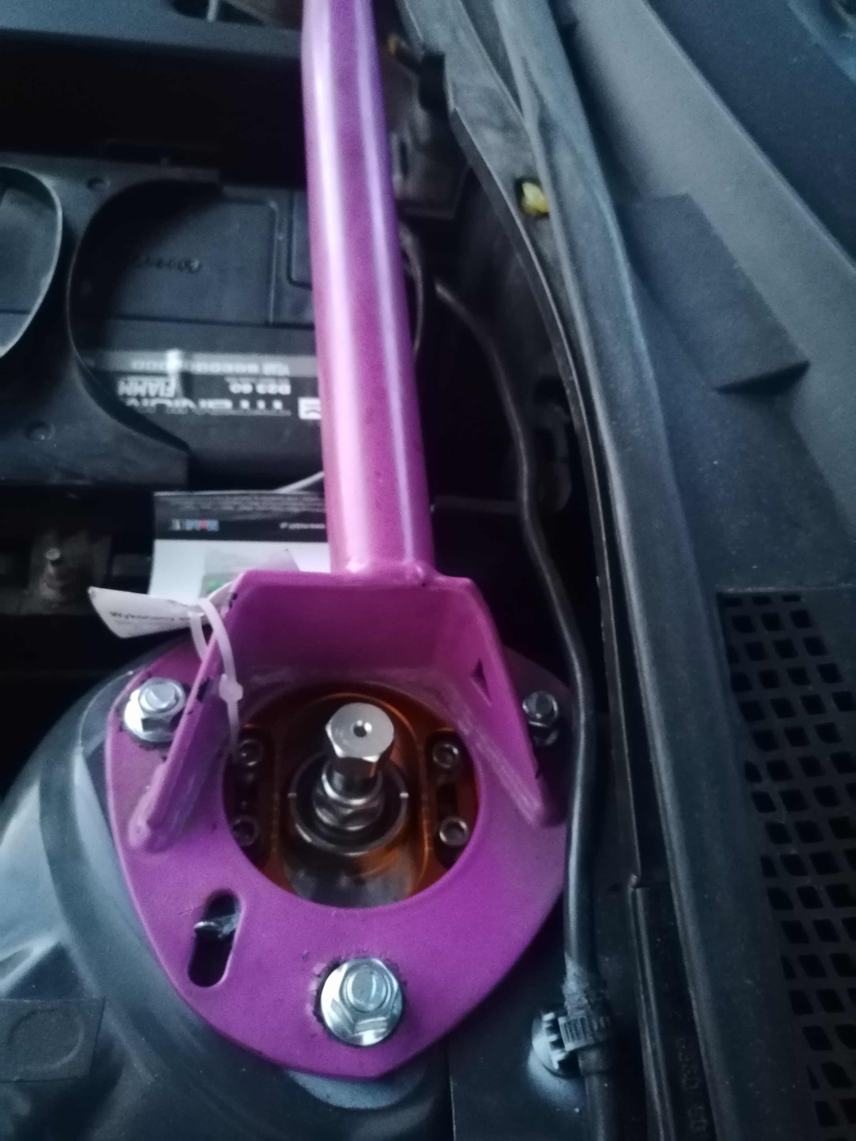

Postprzez Tomado » 9 lip 2021, 11:40
piwo napisał(a):To tylko uwaga. W sprzedaży są dwie wersje 03g średnia mieszanka r2 i twarda H1.
To jest średnia 03. Czyli co? Za każdą zabawą camberami musze zrobic zbieżność?
Posty: 127 (0/4)
Postprzez Płomień » 9 lip 2021, 13:34
Tak, dokładnie. Zwiększenie negatywu zbieżnia Ci przednie koła. Podobnie z ustawianiem wysokości gwintu, chociaż u Ciebie na wielowahaczu będzie to dużo mniej odczuwalne niż na Mcphersonie.
Jak zrobiłeś mu negatyw bez zbieżności, to na zbieżnym przodzie nic dziwnego że miałeś gorsze czasy :D

Postprzez piwo » 9 lip 2021, 13:39
No ja mam podwójny wahacz trójkątny i zmiana w dol 1cm wysokości to jednocześnie pochylenie koła o -30 minut plus rozjechana zbieżność. A mówię tylko o 1cm różnicy wysokości.
Każda zmiana wysokości czy kata to potrzeba korekty zbieżności na geometrii niestety. Wszystko ma na siebie wpływ. Dlatego tak ciężko się testuje zmiany na torze. Najlepsi wożą ze sobą linki i po korektach gwintu bieznosc ustawiają na linki.

Postprzez Tomado » 9 lip 2021, 17:20
A jakie ustawienie proponujecie jak zrobił bym pochylenie koła 3stopnie to jakie wtedy wartości zbieżności ustawić mniej więcej?
Posty: 127 (0/4)
Postprzez piwo » 9 lip 2021, 17:32
zalezy jak auto sie prowadzi. przod powinien byc kolo +10 minut lacznie a tyl kolo 0. im bardziej z przodu bedziesz szedl w 0 lub nawet w minus tym auto bedzie chetniej skrecalo i jednoczesnie bedzie bardziej nerwowe na prostych. tyl to samo im bardziej w minus tym bardziej nerwowe i nadsterowne. oczywiscie poruszamy sie w zakresie od okolo -40 minut do +20minut lacznie.
Od: 13 lut 2005, 12:05
Posty: 4964 (278/147)
1/4: 12,394s
tor Poznań: 1m48,4s
tor Łódź 57,5s
Mazda 3 BM sedan 2014r.
Postprzez Płomień » 9 lip 2021, 18:48
+/– uważam podobnie jak piwo.
Tył na zero. Przy fwd nic innego praktycznie nie ma zastosowania.
Przód:
-bardziej rozbieżny dla ciasnych wolnych torów
-bardziej zbieżny na szybkie obiekty
Ciężko jest napisać o kątach, przy każdym zawieszeniu i aucie będą inne wartości. Jako punkt wyjścia trzeba wziąć serię, i od niej kręcić. Znajdź sposób na mierzenie i regulację zbieżności, albo sznurki, albo blachy, albo nakładki, bo bez tego ciężko.

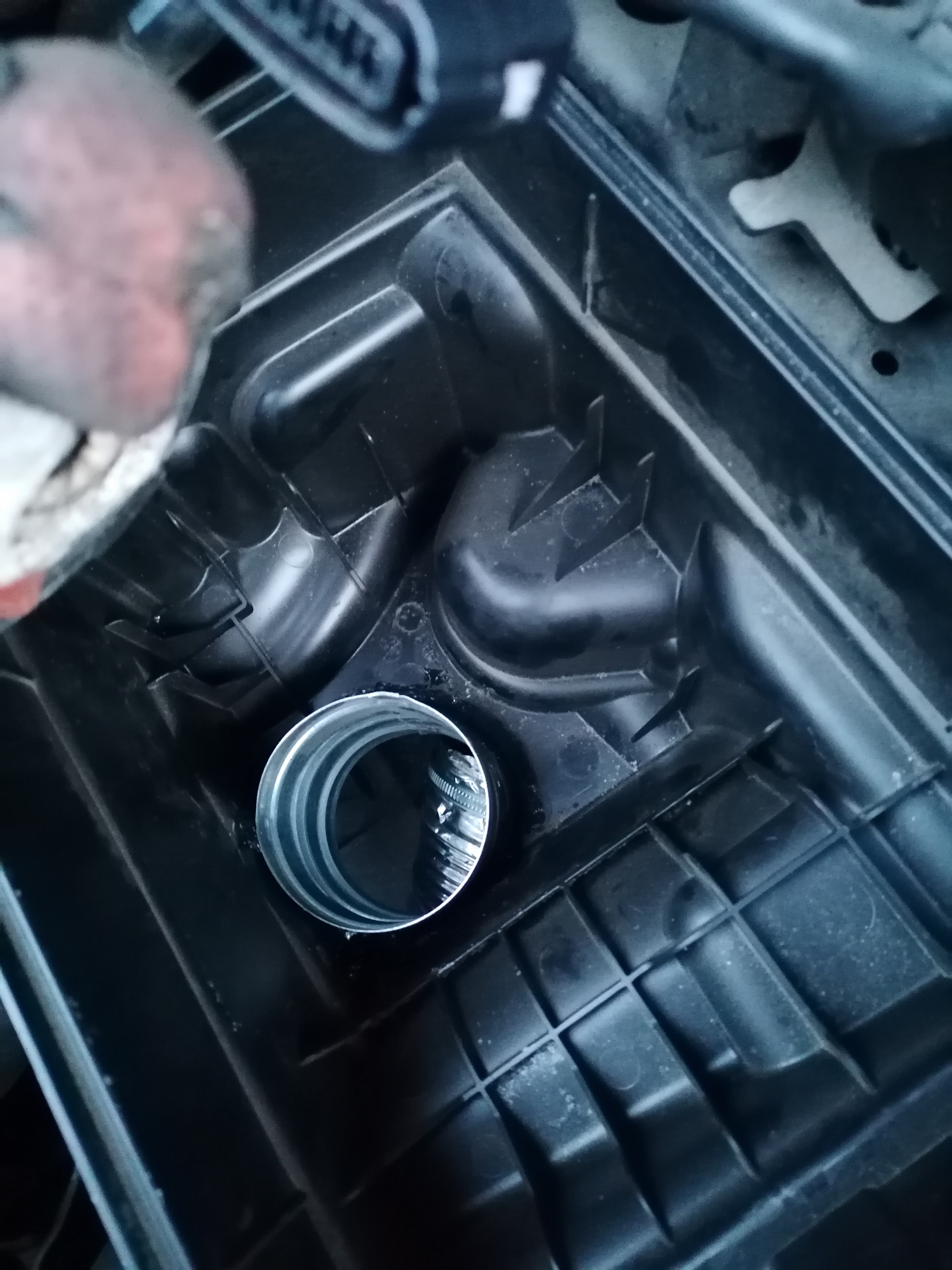

To wywalenie rezonatora i rura ze zderzaka coś dało? Sprawdzałeś na hamowni?
Jest: Mazda 3 Kintaro
MX-5 NA
Była: Mazda MX-5
Od: 22 lip 2014, 10:58
Posty: 1038
Skąd: Zgierz / Warszawa
Auto: Mazda 3 Kintaro
Postprzez Tomado » 9 lip 2021, 22:30
Szczerze to auto prowadzi sie jak po sznurku. Jest utwardzone i grube staby. Ogolnie popytałem też ludzi co jeżdżą w tym misiaka i chyba ustawie – 3 na camberze i 6min rozbierzny na kole. A tył tak jak mówicie na 0.
ezg_siwy napisał(a):To wywalenie rezonatora i rura ze zderzaka coś dało? Sprawdzałeś na hamowni?
Na hamowni nie sprawdzałem ale jest mokra wkładka k&n. Przy halogenie tez ponawiercałem te czarne plastiki żeby wiecej powietrza wpadało ale chyba jeszcze je powiększę. Różnica wydaje mi się że jest. Lepiej wkręca się w obroty i wkładka teraz może dodać te deklarowane konie niby od 5 do 10 według producenta bo teraz powietrze wali bezposrednio w nią a nie jakimiś kanałami dookoła
