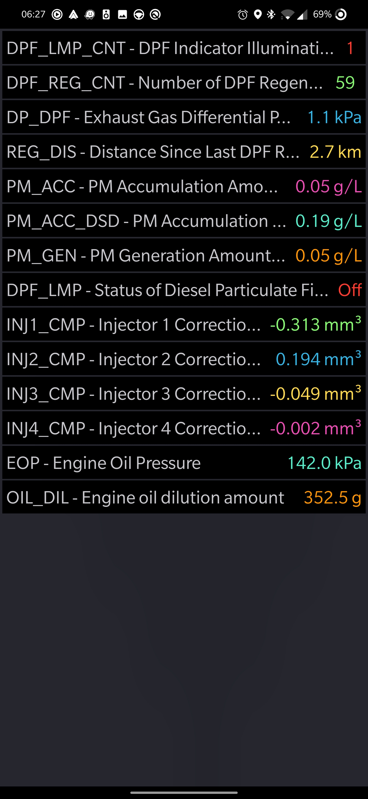

BTW wczoraj spotkałem się z gościem (odezwał się do mnie na grupie na facebook) i diagnozowałem mu DPF (w sumie, to nie pierwszy raz komuś podłączam forscana i sprawdzam co i jak, oczywiście za free

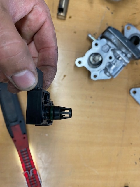

Rozrząd i podkładki robił mu jakiś ogarnięty gość w Mazdach. To co jeszcze ciekawego zauważyłem, to jakby silikon przy rurce EGR, możliwe, że gość co mu robił od razu mu zaślepił EGR, bo nie widziałem tam nigdy czarnego sylikonu (tam jest uszczelka oryginalnie).
Ja u niego obstawiam, że małe turbo leje olejem – gadałem z Markiem Malikiem i mówi, że teraz sporo robi turbo profilaktycznie (spawa laserowo nowy nit do klapy) i część przypadków jest już taka, że jest luz na małym turbo i puszcza olej.
Zerknij jak u Ciebie ta rurka – czy sucha...
