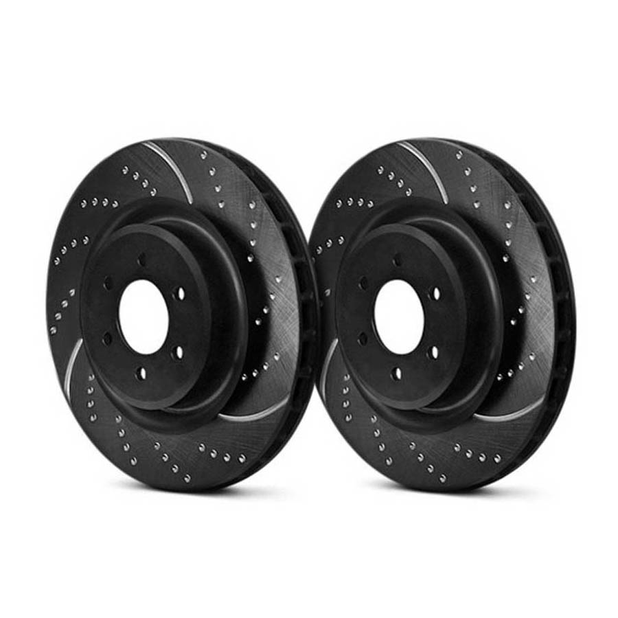

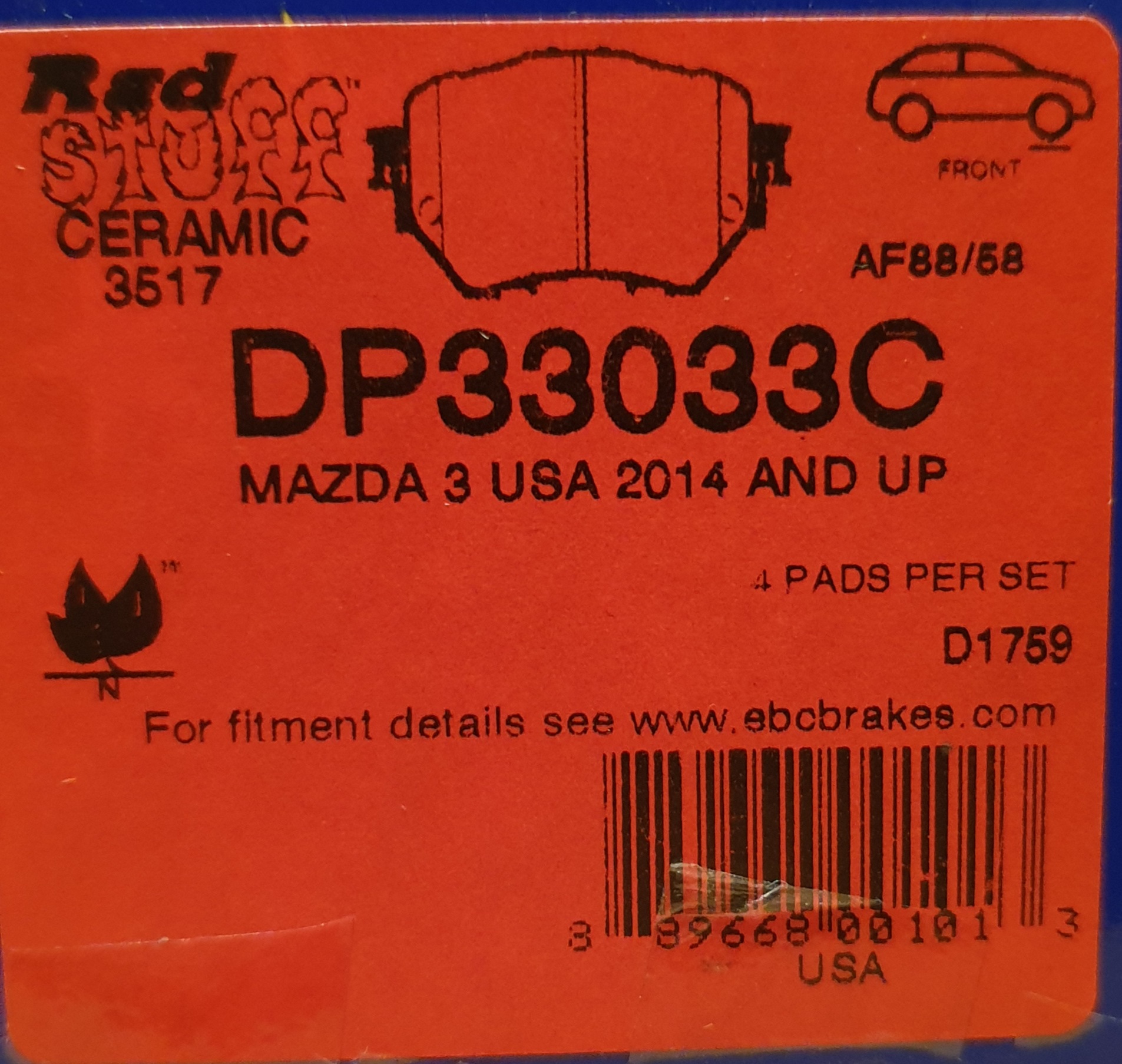

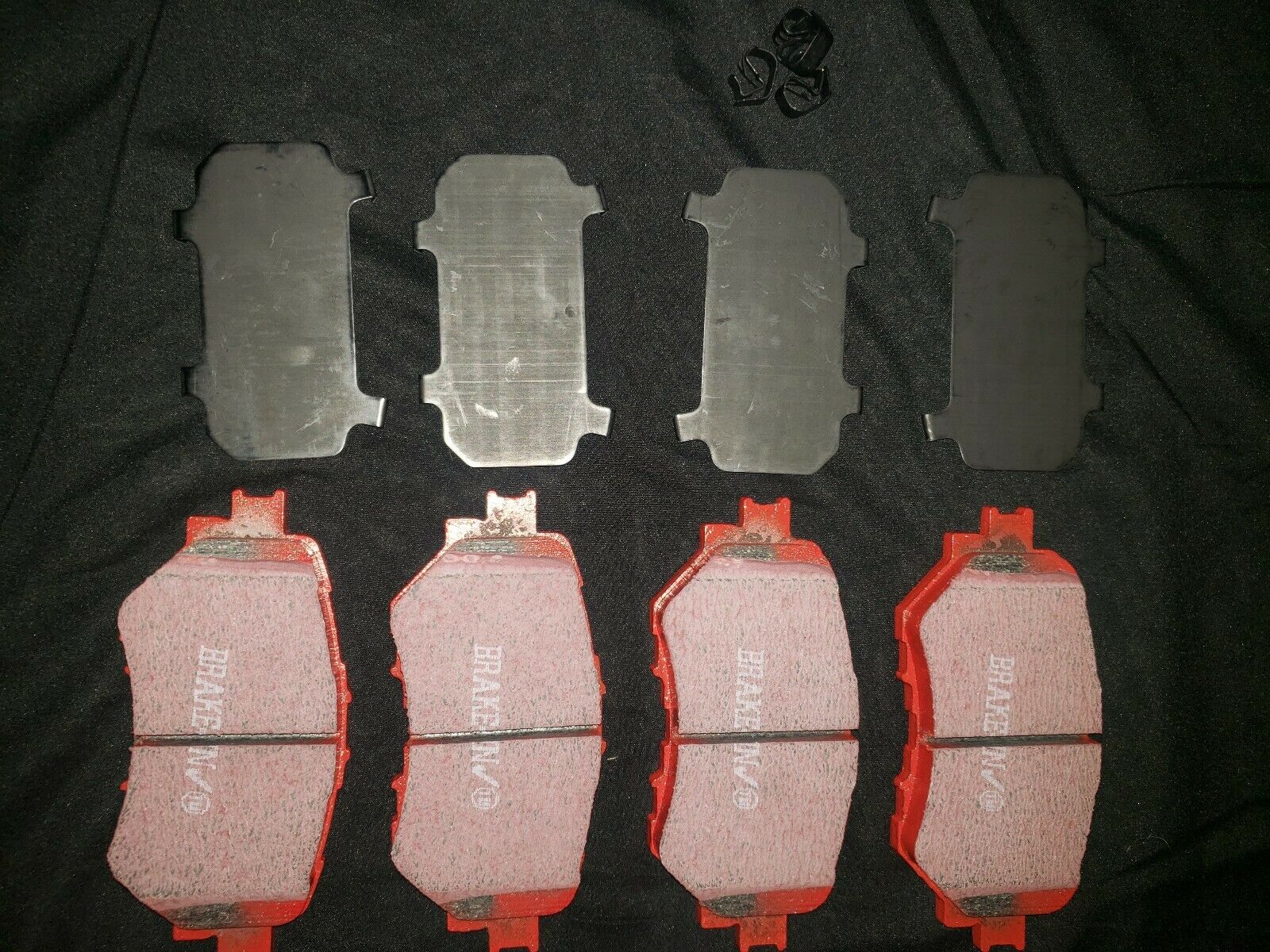

Postprzez Herc » 30 kwi 2021, 05:43
Cześć
Posiadam klocki oraz tarcze EBC do wersji USA mazdy 3. Nowe nigdy nie używane, wyjęte raz z pudełka.
Kolega przywiózł mi ze Stanów, ale okazało się, że wersja Europejska Mazdy 3 BN którą posiadam ma troszkę większe tarcze oraz klocki :( Musiałem zakupić kolejny komplet w Polsce. Zostałem z kompletem do wersji USA. Jeśli ktoś z Was byłby zainteresowany proszę o kontakt telefoniczny. Odsprzedam w dobrej cenie. Mój telefon to 797 018 792.
Tarcze GD7740 czarne, nawiercane i nacinane.
klocki DP33033C – czerwone z domieszką ceramiki
