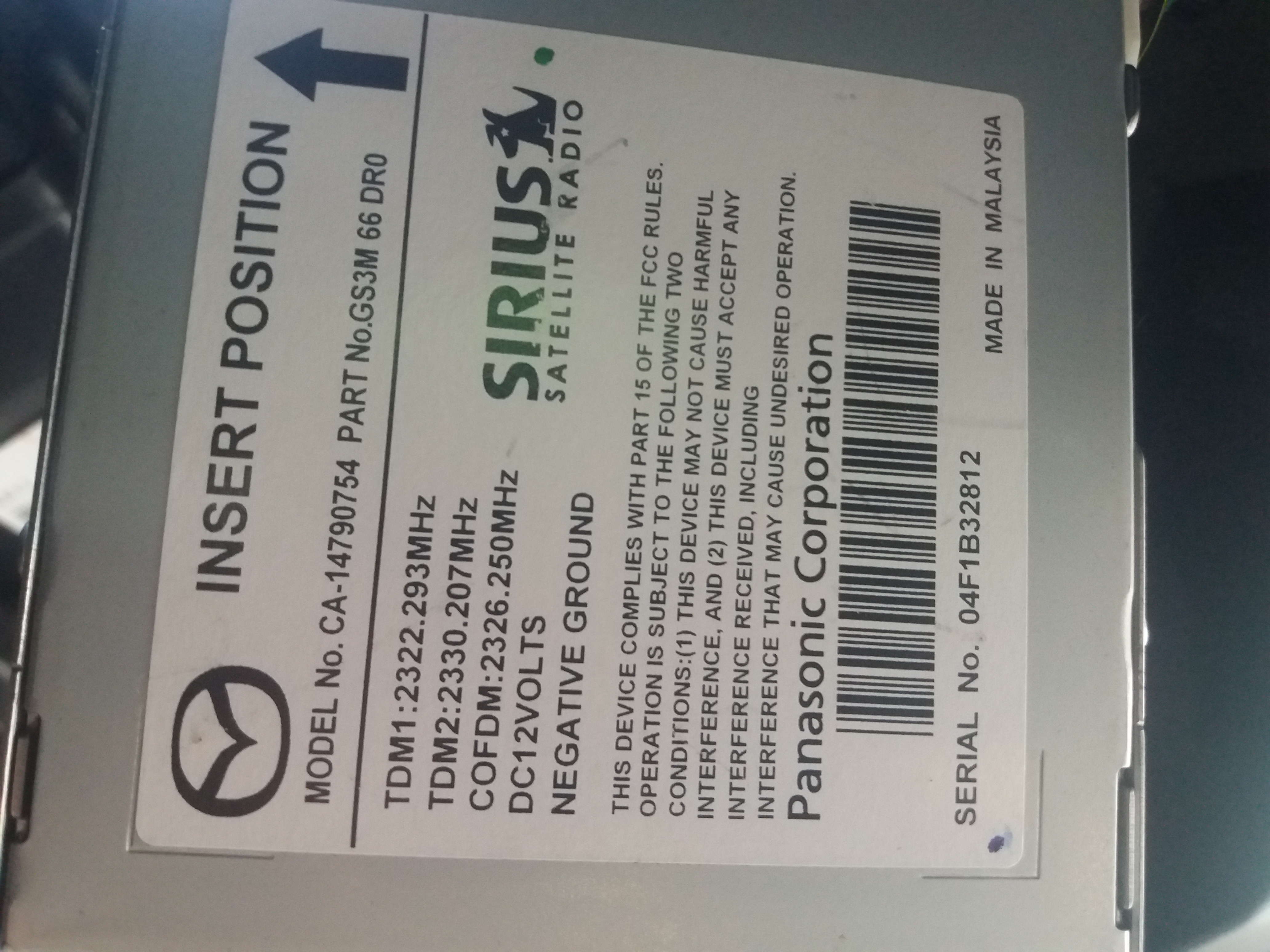

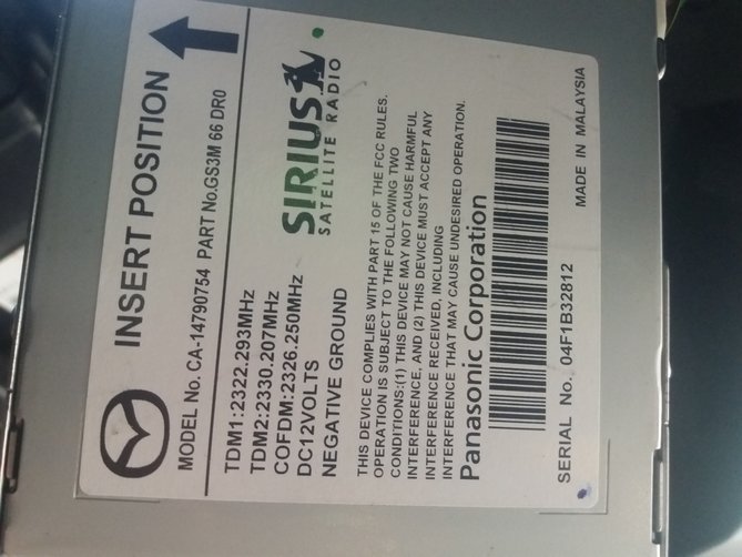

Oczywiście nie będę się spierać , ale jeżeli miałeś wcześniej takie radio jak pokazałeś ma zdjęciu to współpracuje ono z tunerem satelitarnym który znajduje się nad schowkiem pasażera (widać go po wyjęciu schowka)

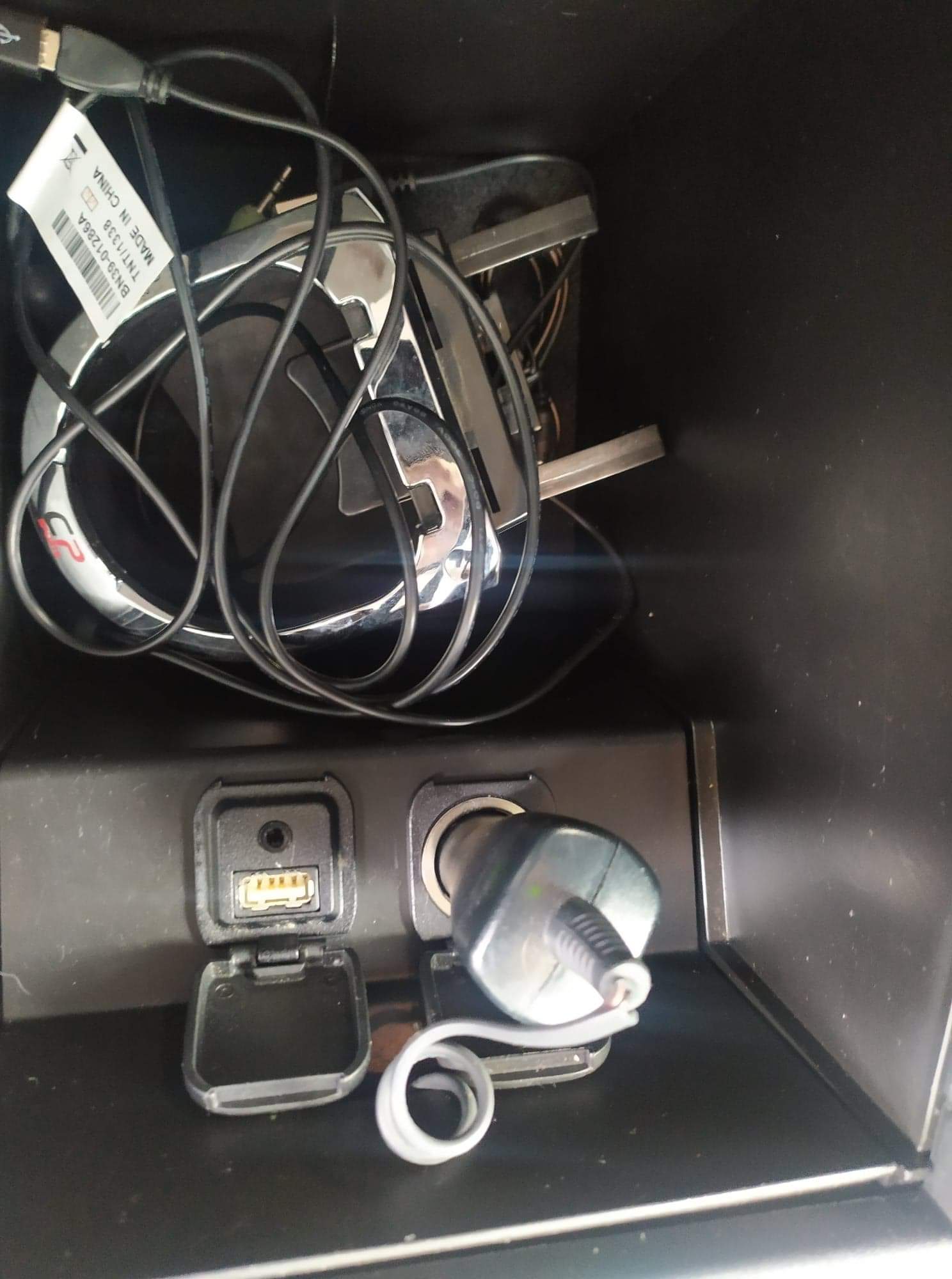

Ok jeszcze poszukam bo może gdzieś przeoczyłem :) ale złącze aux i usb mam w schowku w podłokietniku może gdzieś tam niezauważyłem ? ale dlaczego przycik NAV w takim przypadku nic nie robi ?
Dopisano 17 wrz 2020, 11:23:
W schowku mam jedynie gniazdo zapalniczki i gniazdo USB+AUX za zaślepką, pod schowkiem pasażera nic nie mam patrzyłem już jak wymieniałem radio :)
Jeszcze raz zaznaczę że nie chodzi tutaj o nawigację i jej język bo nie potrzebuję a o język w samym radiu na wyświetlaczu NB1

Tak jak wcześniej pisałem tuner satelitarny znajduje nad schowkiem pasażera na konsoli (na wprost siedzenia pasażera) , po jego wyjęciu spójrz do góry i sprawdź bo to akurat też mnie interesuje (bo jeżeli go masz i po wymianie na radio EU wszystko działa to nie trzeba wymieniać tunera).
Tak wygląda
Natomiast przycisk NAV nie będzie działał bo nie masz czytnika karty SD i samej karty .

Postprzez klimator » 17 wrz 2020, 16:36
No to u mnie go nie ma mam tylko moduł bluetooth

Postprzez aRb » 17 wrz 2020, 18:29
Sprawa tunera wyjaśniona , na twoim zdjęciu po prawej stronie widać dwie śruby (gwinty) i ja mam tu zamontowany ten tuner satelitarny – jak się okazało chyba6 nie potrzebny , bo jak go odłączyłem to radio dalej gra.
Dziękj za odpowiedźi bo to naprowadziło mnie do jego odłączenia.Więc chyba poszukam radio EU.

Postprzez aRb » 18 wrz 2020, 10:34
No i teraz to już całkiem się pogubiłem , posiadam radio (radionawigację ) NB1 TomTom jak na zdjęciach w poprzednich postach , z tego co się orientuję ( może źle ) to cały układ składa się z radia , wzmacniacza i tunera ( w moim przypadku – satelitarny Sirius)
Jak to się dzieje że po odłączeniu tego tunera radio nadal działa ? Czy radio posiada wewnętrzny tuner ? Jeżeli tak jest to czy wystarczy kupić samo radio EU aby posiadać częstotliwości parzyste ?
Po co są tunery tzw. europejskie i w zamian za co i gdzie są montowane ? A może wzmacniacz spełnia rolę tunera .
Jak rozpoznać że radio obsługuje system Bose np. na tylnej ściance
Sorry że tyle niewiadomych ale jestem laikiem w tych sprawach a chciałbym mieć możliwość odbioru częstotliwości parzystych.
W/g tego co napisał kolega "klimator" wystarczy wymienić radio , ale chciałbym mieć pewność
No więc mam już pewność – kupiłem radio EU (zwracałem uwagę aby podłączenia z tyłu były takie same , i jako że mam Bose nr modelu kończył sie literą B – wymiana szybka i wszystko działa łącznie z wybieraniem fal parzystych.
