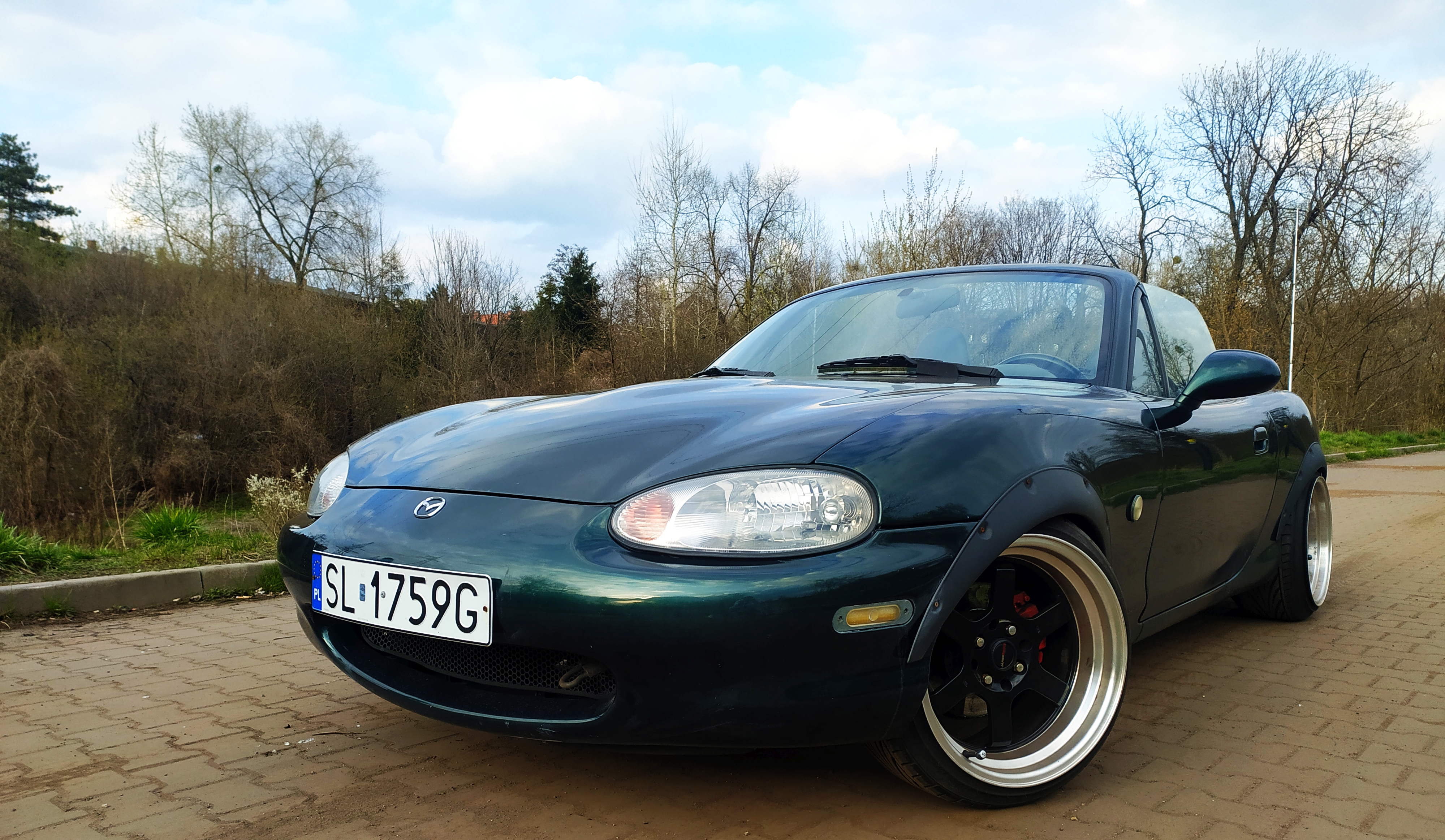

Postprzez Krzemol » 21 kwi 2021, 22:40
Zbrojenia część pierwsza:
-Tłumik końcowy podwójny Ulter Sport
-Nawiercane tarcze przód + tył Rotinger GT
-Klocki przód + tył Brembo

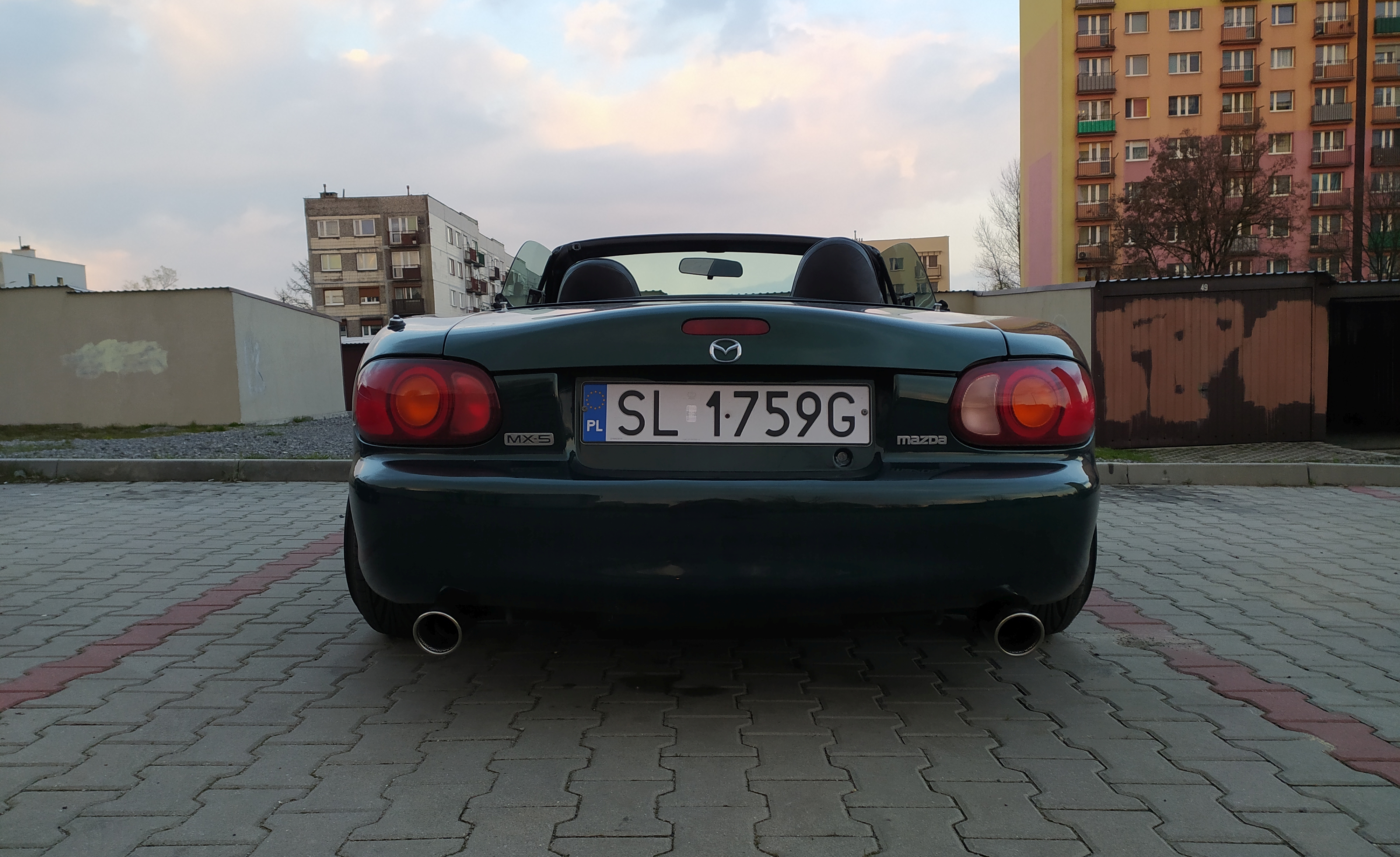

Postprzez Krzemol » 23 kwi 2021, 18:39
Doszedł jeszcze środkowy Ferroz. Pstryki z telefonu na szybko, tak to wyszło:
Spotkałem się z opiniami że trochę głośny ale ja to chyba głuchy jestem bo dla mnie jest git, nawet jestem w stanie zaryzykować stwierdzenie że mogłoby być ciut głośniej. Ale raczej już nie będę nic z tym robił bo Busso to to i tak nie będzie :)

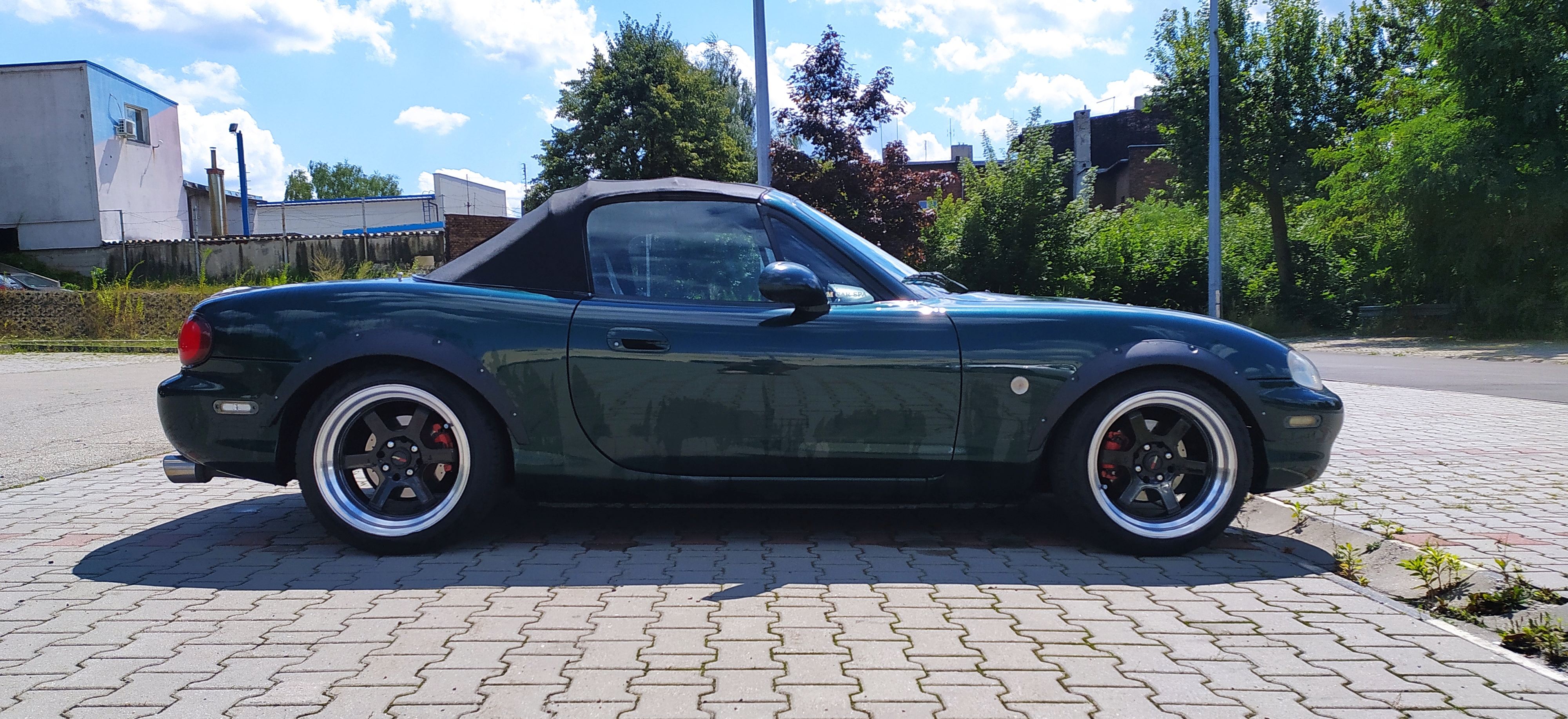

Postprzez Krzemol » 23 lip 2021, 23:36
Ups <lol>
Trochę za bardzo mnie wciągnęło upalanie <lol> . I tak te opony były do kosza. Rainsporty 5 205/45R16 zamówione a tak ta szerokość siedzi na 9j:
https://tyrestretch.com/9.0-205-45-R16/
Lekki naciąg a nie przesadzony tak jak teraz + wyższy profil opony aby nie wybijało plomb (różnica między letnimi a zimówkami była spora w komforcie). Może w przyszłym tygodniu już się dowiem jak to wszystko zadziała :]

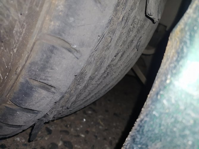

Postprzez Krzemol » 30 lip 2021, 20:45
Na razie problemy wieku dziecięcego, dziś wstępnie rolowałem nadkola (tarło). W weekend zamontuję poszerzenia, też muszą iść wyżej.

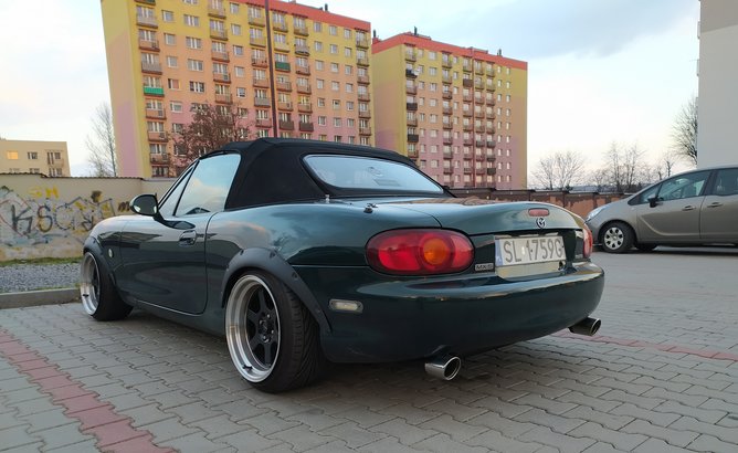

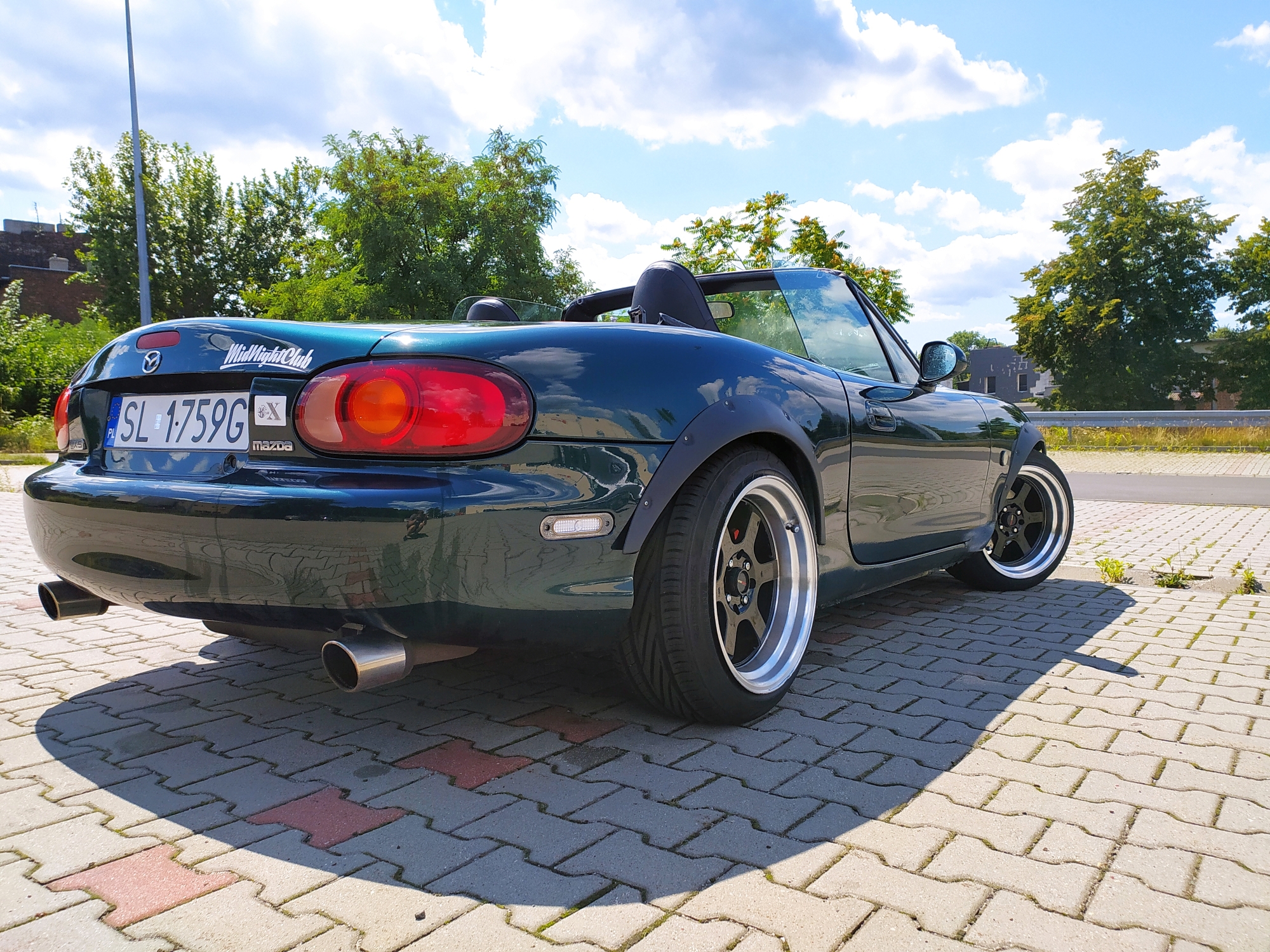

Postprzez Krzemol » 7 sie 2021, 12:19
Tak to ostatecznie wygląda po nie do końca udanej walce z poszerzeniami. Na razie muszą być, przy okazji remontu blacharskiego w przyszłości wylecą i zmienię felgi na takie z normalnym odsadzeniem :P. Trochę koza się zrobiła ale obniżyć nie mogę bo z racji dużo mniejszego naciągu i większego balona już jestem na granicy ocierania (a i tak musiałem rolować). A co do jazdy to pierwsze wrażenie – strasznie miękko, normalnie rzekłbym ze się komfortowy samochód zrobił <lol> . Wreszcie w deszczu da się jeździć. Za to o boka zdecydowanie trudniej na tych oponach co jest dobre i niedobre zarazem :P

Postprzez Neonixos666 » 7 sie 2021, 16:33
a nie da się tych poszerzeń trochę podgrzać i lepiej spasować z zderzakami? Dziwnie mi wygląda tablica bez ramki, o ile z przodu jakoś to idzie przełknąć bo można wtedy ją dogiąć do zderzaka to z tyłu w ramce było by chyba ładniej.
