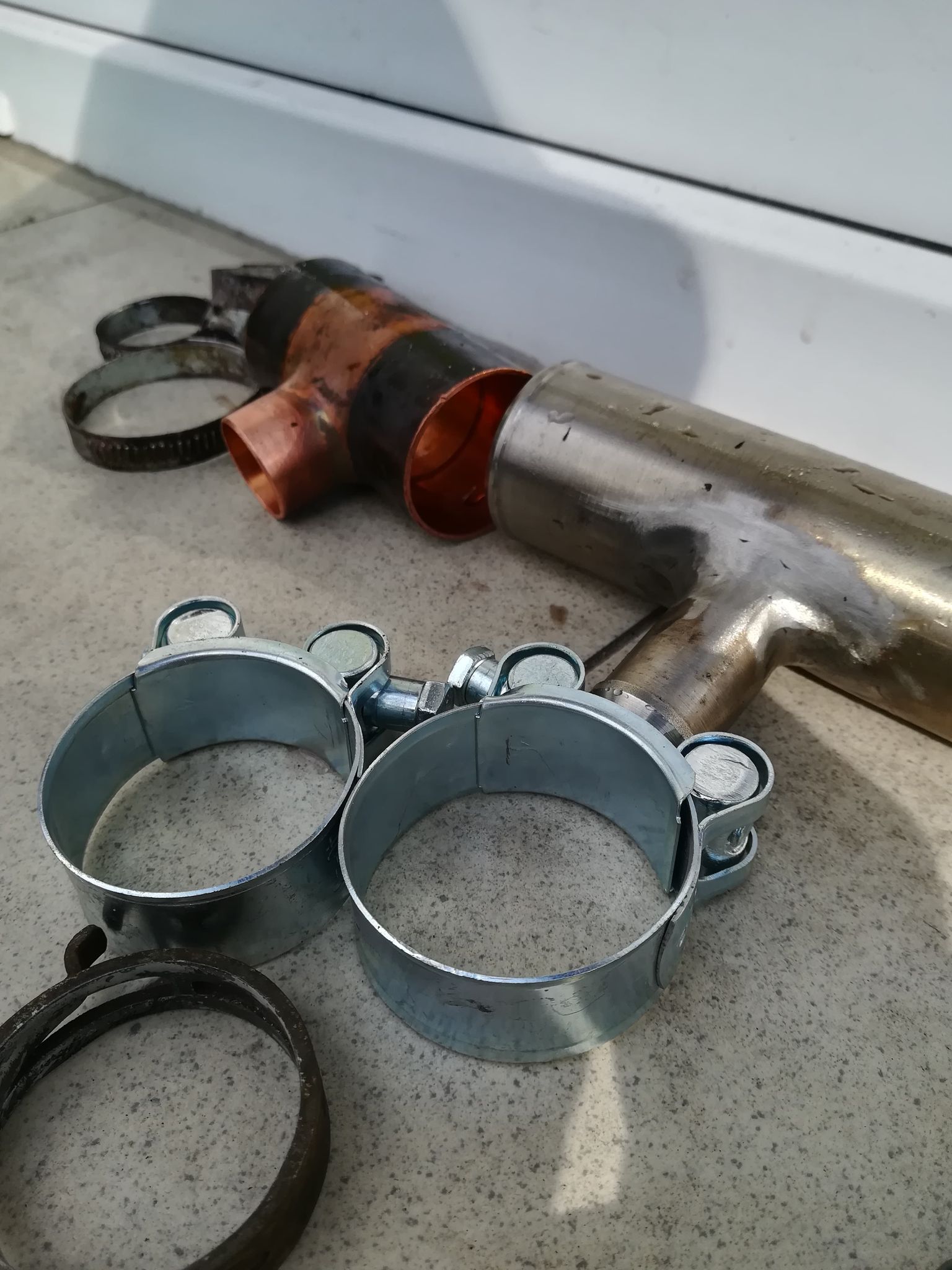

– Teściu wytoczył i wyspawał trójnik do chłodnicy,już się układ narazie nie zapowietrza po przebutowaniu i przepaleniu na ''niemieckiej autostradzie''.

Z lewej stary trójnik,z prawej solidny i duży trójnik który ma ranty itp. Do tego srogie opaski i powinno się to trzymać teraz.

Postprzez zadra » 22 mar 2021, 23:31
U mnie piec na takim miedzianym trójniku działa od kilku lat i nic nie spada..
Ty chyba słabo przylutowałeś do tych węży gumowych... :P
Tak szczerze powiedziawszy, to nawet nie przyszłoby mi do głowy wpinać taki trójkąt licząc, że :jakośto będzie".. To musiało zlecieć – przecież ta mniejsza odnoga ano materiału nie miała,żeby obejmą skręćić, an kołnierzyka..
Najważniejsze, że idziesz do przodu i poprawiasz braki.
Tak trzymaj <spoko>

zadra napisał(a): mnie piec na takim miedzianym trójniku działa od kilku lat i nic nie spada..
Teraz też będzie git,powinno być,jeszcze 4 nowe opaski porządne! i nie ma szans żeby to puściło już. 1.5 Roku jeździło,to nie tak że po 2 tyg. się wysypało. Nie było innych trójników na poczekaniu w Sobotę wtedy,mimo 6 zjeżdżonych sklepów.
zadra napisał(a):Tak szczerze powiedziawszy, to nawet nie przyszłoby mi do głowy wpinać taki trójkąt licząc, że :jakośto będzie".. To musiało zlecieć – przecież ta mniejsza odnoga ano materiału nie miała,żeby obejmą skręćić, an kołnierzyka..
Co ciekawe ,to nie spadło dlatego że małe odnogi były :P ,opaski się poluzowały i cybant się zsunął,przy naprężeniach się zsunęło. :P

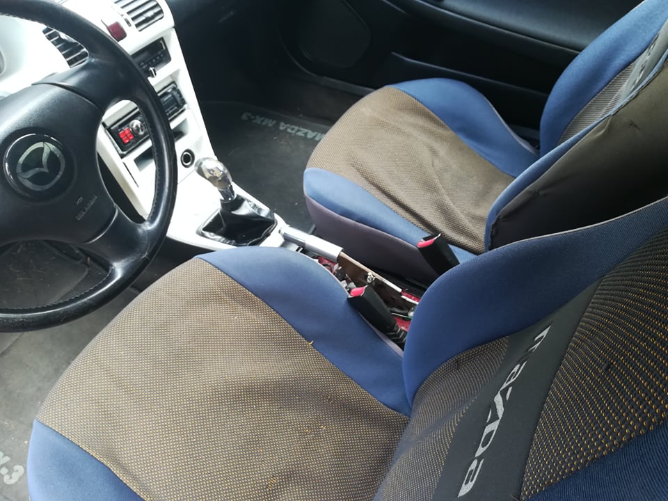

Dojechały części w sumie fotele i parę dupereli z dawcy :D

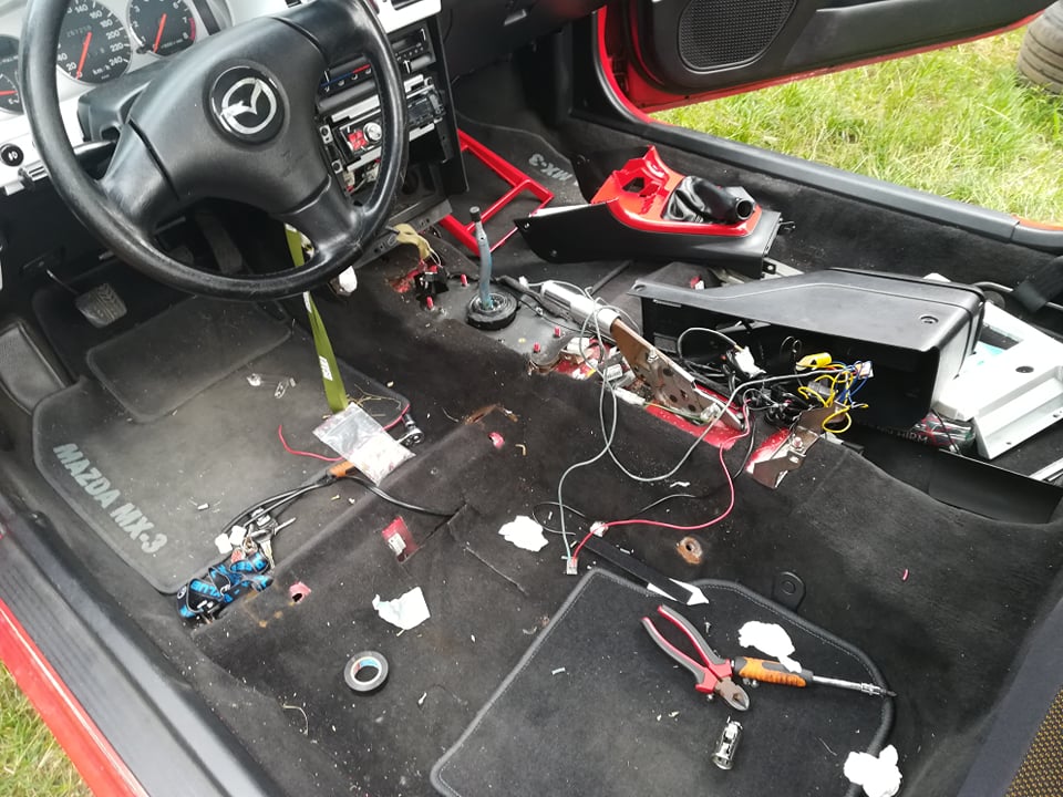

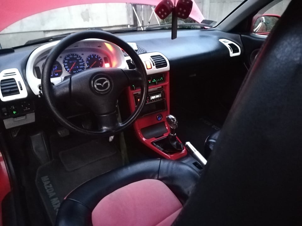

Bojowym zadaniem było podłączenie i poprawienie ''poprzedników'' z instalacją foteli grzanych , Kostki WAGO <peace> <peace> To było! Lepsze niż skrętki ,i pewniejsze niż drutowanie ,na lutowanie nie miałem czasu i tak się zeszło pół dnia.. Finalnie działa 100% fotel pasażera , kierowcy tylko oparcie ,ale możliwe że kostki pomyliłem :P Okaże się jutro,ale coś tam działa i wygląda... moim zdaniem ciekawiej niż było.
A tak było ,choć to tylko pokrowce ,bo pod nimi 5/5 fotele przedlift ;)

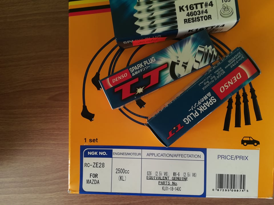

Postprzez freestylee » 27 lip 2021, 00:11
Mazda ostatnio zaczęła coś szwankować po rozgrzaniu jakby wypadał zapłon co jakiś czas i na niskich obrotach/przy przyspieszaniu przy dużym obciążeniu... Do tego bardzo dużo palić zaczęła-
Czujnik temp. przemierzyłem jest ok.
Sondy lambda zamówiłem,wsadziłem obie nowe,koszt nie mały ,ale są nowe. Poprzednie miały 28lat.
Jest duża poprawa ,ale wydaje mi się iż cewka lub moduł zapłonowy coś psuć zaczynają :/
Mam w zbiorach poliftowy aparat,a kostki Wago przy zasilaniu aparatu są specjanie zostawione na taką okazję. Ale jest wada,na poliftowym aparacie nie będzie sygnału SGT... tzn będzie,ale będzie błąd,auto będzie chodzić poprawnie,ale dłużej będzie kręcić nim odpali. hmm
Jeśli po podmianie się uspokoi przyduszanie/zdławienie półskeundowe to będzie problem.
Aparatu od K8 nie chcę już u używki znów . Szukać używki od Xedosa z zewnętrzną cewką , i dać komuś ogarniętemu by mi to poprzerabiał ,lub regenerować u kogoś nasz aparat któryś z 2 lub z 3 ze zbiorów .. :( :( Nie wiem co dalej z tym zrobić. Na obecną chwilę ,fajnie chodzi ,nie przelewa paliwem na węch ,na starych sondach za autem jak na stacji czuć paliwem było ,teraz git , i fajniej chodzi. Po rozgrzaniu dopiero coś się dziać zaczyna,ale ciągnie aż miło nadal ,problem występuje co jakiś czas i nie zawsze : /
Przewody WN nie wykazują oznak przebicia ,w nocy spryskane mocną ilością wody i mgiełką i nic.
Może ktoś coś podpowie.. Sondy i tak wymienić trzeba było bo na SKP dwa dni temu emisja przekroczona ,a byłą w normie 4 mieś temu. I spalanie poszło o 50% w górę. Teraz wydaje się ok,no i fajniej auto pracuje kultura/moc itp.
Dopisano 27 lip 2021, 16:12:
Wsadziłem dziś stare jakieś kable zapłonowe NGK które dostałem dwa kpl do BA od Karola.
Na szybko zapięte i poza tym że mniej mocy bo to stare kable w końcu ,to ustąpiło szarpanie.
Znów chyba za 130zł zamówię nowe chińskie o ile będą dostępne, 3 lata dawały radę..

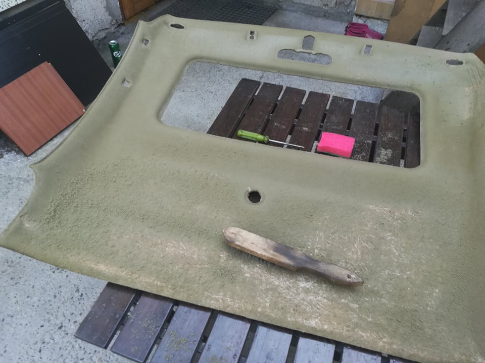

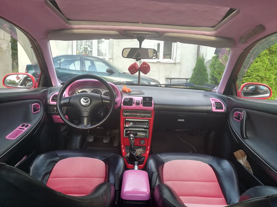

C.D.N wnętrza , Pojechałem z Kasią do hurtowni materiałów,oglądaliśmy i macaliśmy ze 20 min , padło na – zobaczycie na zdjęciach , Każdy kto to widział a ponad 20 osób już macało,i oglądało – Sztos! Kontrowersyjne ? – To kobieta tym jeździ w końcu <serduszka>

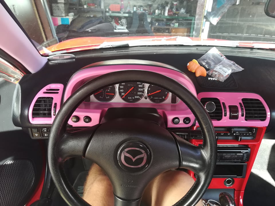

Btw, obok zapalniczki, powinien się fajnie wpasować panel dg7 z pierścieniem <faja>

Postprzez freestylee » 9 sie 2021, 16:20
gt10r5 napisał(a):Btw, obok zapalniczki, powinien się fajnie wpasować panel dg7 z pierścieniem
:D No fajno wygląda :P

Swoją drogą , zamówione przewody zapłonowe NGK doszły + świece Denso 330zł – no nic,niech ma i to nowe przed Zagazowaniem.
Po zrobieniu w tydzień ok 700/800km na wymienionych sondach spalanie wróciło na granicę 9-10l PB i na zbiorniku robi już ok 450 (po górach dostała dobrze w tyłek także pewnie mniej) Także każdemu polecam wymienić sondy na nowe ,bo koszta szybko się zwrócą.
