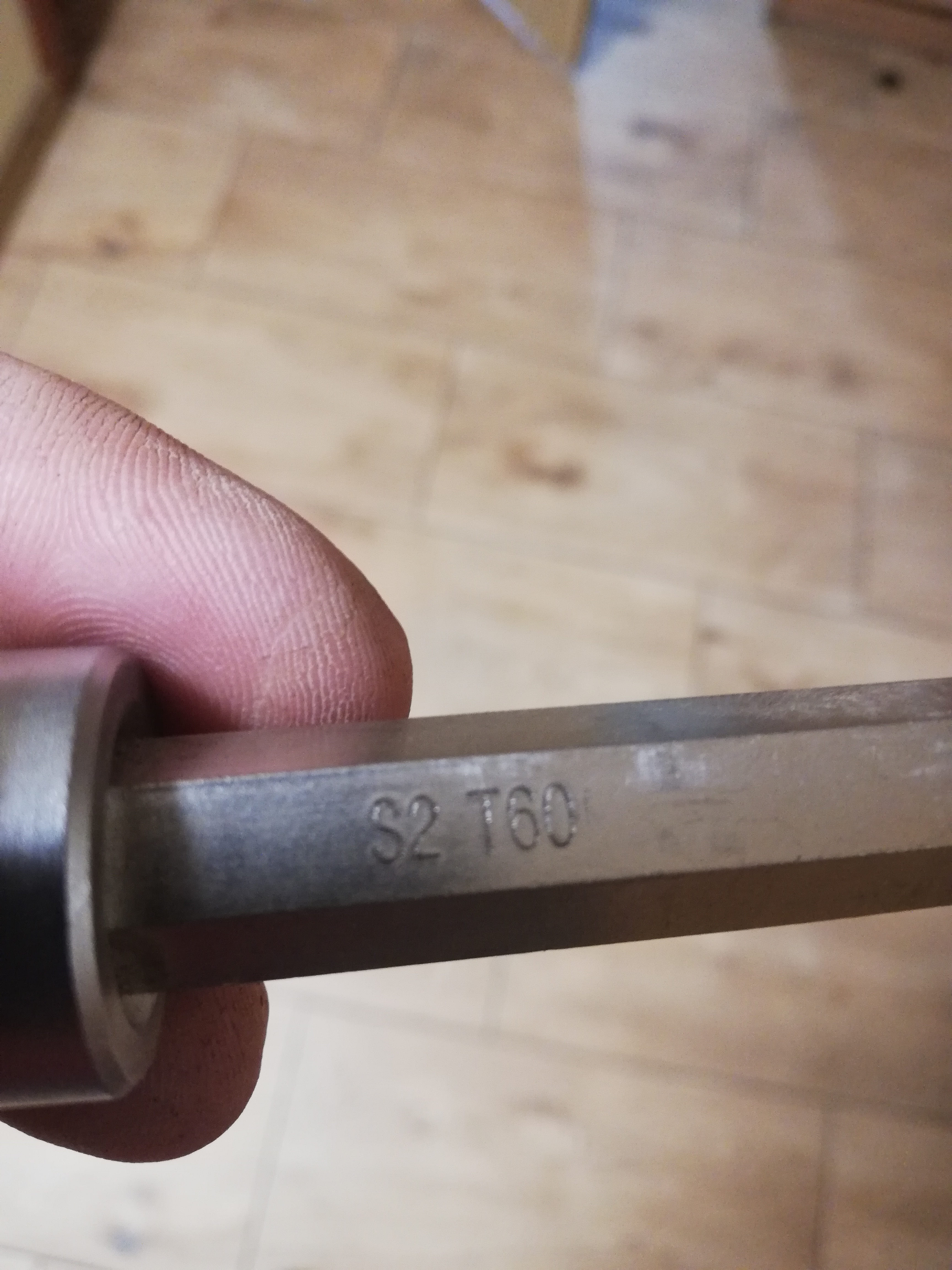

Postprzez henex1980 » 18 mar 2021, 16:01
Witam. Dla nie ktorych banalne pytanie ale czy do wymiany piasty tylnego koła konieczne jest odkrecenie wahacza? Mechanik twierdzi ze tak bo ma problem z odkreceniem samej piasty przez pierscien absu. Mozliwe to?
Od: 17 mar 2019, 14:04
Posty: 256 (12/0)
Skąd: Jasło
Auto: Mazda cx-9 2008r
Postprzez sQubany » 18 mar 2021, 16:52
Wymieniałem oba bez zdejmowania wahaczy .Co prawda z jedną strona miałem problem wybić półoś z piasty bo się zapiekła i musiałem rozcinać kątówką starą piastę .Mechanik nie ma klucza odpowiedniego i ściemnia Ja kupowałem takiego długiegio torksa nie pamiętam juz nr w castoramie za 20 zł i nim bez problemu .jak go poszukam to zrobie fotke i napisze nr
Od: 12 maja 2014, 20:41
Posty: 106 (1/4)
Auto: Mazda cx9
Postprzez henex1980 » 18 mar 2021, 18:15
Ok. Jak mozesz daj rozmiar tego klucza. Wole kupic klucz za 20zl niz placic za demolke calego zawieszenia.
Jest szansa ze do jutra bedziesz wiedzial jaki to klucz? Dziekuje
Dopisano 18 Mar 2021, 18:20:
Ratuj prosze z tym kluczem. mechanik owi ze moze sie da ale klucza nie ma narazie. . .auto rozgrzebane.
Dopisano 18 Mar 2021, 18:44:
Torx 55??
Ostatnio edytowano 18 mar 2021, 20:04 przez henex1980, łącznie edytowano 1 raz
Posty: 256 (12/0)
Skąd: Jasło
Postprzez sQubany » 18 mar 2021, 19:54
Tx60 Ja takim wymieniałem bez demolki .Gdyby był dłuższy to jeszcze lepiej.https://www.castorama.pl/klucz-trzpieni ... 08980.html
Posty: 106 (1/4)
Auto: Mazda cx9
Postprzez henex1980 » 18 mar 2021, 20:05
Dziekuje. On twierdzi ze odkrecil jedna srube 55. Moze rozne sruby pchali. Tak czy inaczej uzbrojony jest w oba klucze.dzieki
