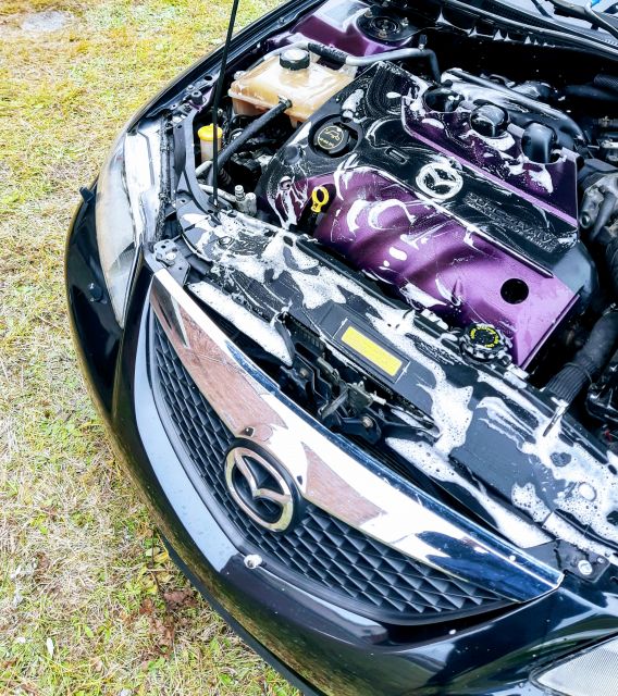

– Wpadł nowy motor z USA Trochę roboty było przy zrobieniu benzyny z diesla ale w pojedynkę jak najbardziej do zrobienia.

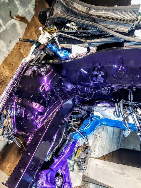

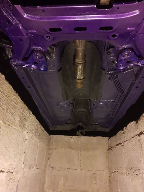

-Moment gdy stała bez silnika wykorzystałem i pomalowałem komorę na fiolet,tak samo jak i zaciski ,zawieszenie,sanki i cały spód.

-Nowe zaciski,jarzma przód/tył (malowane w ten sam fiolet co poprzednie) + zestaw rotingera dedykowanego do v6,tarcze nacinane oraz nawiercane.

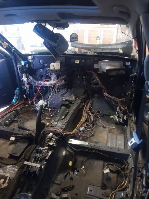

-Deska rozdzielcza od wersji usa
-Tunel środkowy od wersji usa

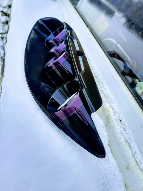

W sobotę przy śniadaniu taka niespodzianka,w gazecie zobaczyłem auto które codziennie widzę pod domem :D niby stara buda,ale zainteresować może. <oczy>
Dopisano poniedziałek, 15 lutego 2021, 10:25:
Pojawiła się nowa wizja lamp

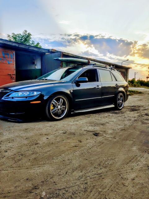

Koła rzeczywiście 18 by się przydały i widział bym je w kolorze elementów silnika <spoko>
Posty: 8657 (86/84)
Postprzez OWu » 16 lut 2021, 08:45
Beny napisał(a):Dobra zmiana :D
Mam teraz zaciski fioletowe,i boje się że jak dojdą do tego felgi w tym kolorze to wszysto się zleje <co?>

Postprzez PiotrekZ95 » 16 lut 2021, 08:59
To daj czarna felgę, ale 18” musi być :)

Postprzez OWu » 16 lut 2021, 11:31
Zastanawiam się nad jakąś polerowaną na lustro z rantem,ale pierwsze co to muszę skończyć składać zawieszenie by wiedzieć na co mogę sobie pozwolić przy max opuszczeniu <oczko>
