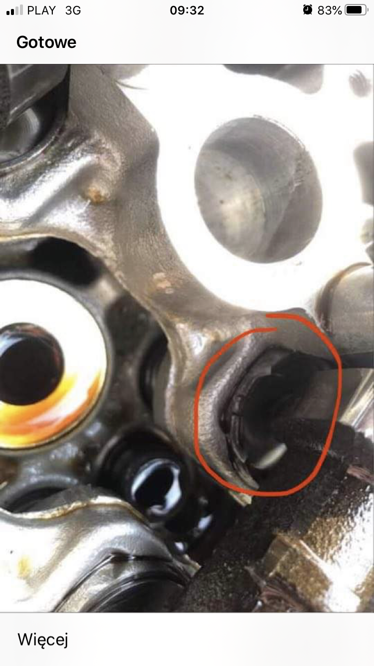

Dobra nie obeszło się bez ofiar. Amator sie dobrał... Kręciłem kołem jak były wyjęte niektóre płytki, i uszczerbiłem szklanke... Jedną lekko, kawałek max 2 mm, lecz drugą po 2mm od tego otworku który umożliwia podważenie płytki... Domyślam się że teraz podczas pracy ta płytka może po prostu wypaść... Jestem załamany ale mimo wszystko dumny że jednak tą próbę podjąłem
- Od: 20 gru 2019, 09:51
- Posty: 9
- Auto: Mazda 323F BJ 1.5 LPG 1999
dobrze, że znalazłeś.
przede wszystkim odszukaj wszystkie wykruszone drobinki, żeby nie dostały się do układu olejowego albo tym bardziej gdzieś pod zawory lub do cylindra..
Cóż zostaje.
blokować rozrząd, zdemontować wałek rozrządu, wymienić szklanki, wyregulować i ognia!!
Cóż zostaje.

JoseMorales..
Jeśli masz możliwość, to dodaj w temacie zdjęcia uszkodzeń.
Pisz proszę o problemie i zadawaj pytania w temacie – na pewno znajdzie się ktoś kto podpowie co i skąd kupić albo poszukać.
Dopisz również gdzie mieszkasz – może w okolicach znajdziesz pomoc albo jakiś polecany warsztat.
