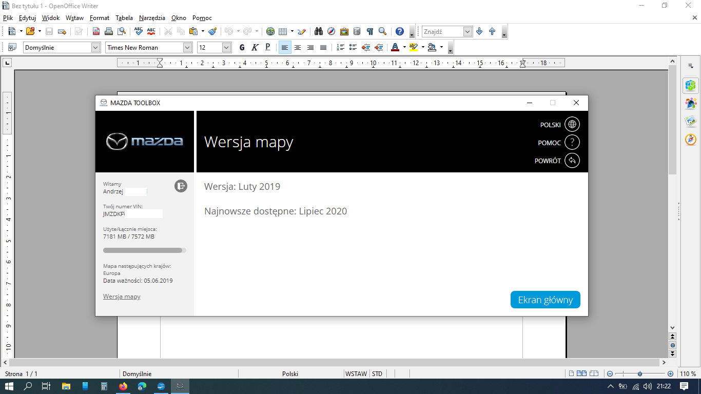

Postprzez andrep » 8 sty 2021, 22:21
Palmer napisał(a):Jakie oznaczenie ma ostatni update systemu inforozrywki Mazda Connect (w tym mapy do nawigacji) i czy powinien być zaktualizowany?
Z tego co wiem ostatnia wersja MZD to ta
https://my.hidrive.com/share/hsodpqja.l ... %20Onwards
Jeśli chodzi o mapy to jeśli w waszym modelu są te same to piszą Lipiec 2020 ale w rzeczywistości są starsze :D
Te niby z Lipca 2020 (dodane w ostatnim dniu miesiąca) są to Q4 z 2019 pisałem o tym tu
https://www.mazdaspeed.pl/forum/viewtop ... 9#p3427509
