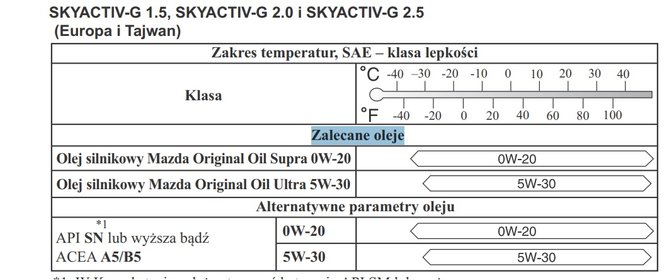

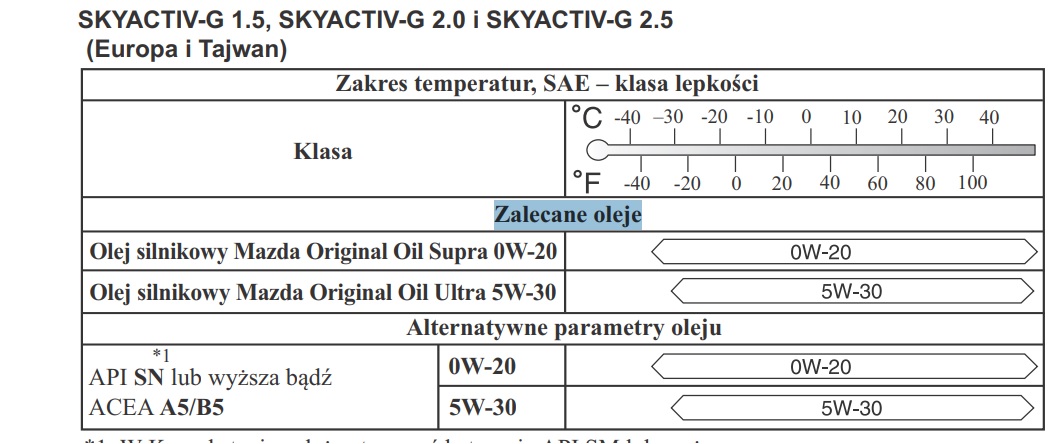

nie pamietam dokladnie ale policzyli chyba cos ponad 200zł za sam olej, w instrukcji 0w20 czy 0w30 jest zalecany a 5w30 dozwolony ale i tak 0w jest duzo tanszy w sieci co potwierdzili w moim aso i nie maja zadnych obiekcji do wymiany przywiezionego wlasnego oleju

instrukcja podaje takie parametry, wiec ten millers sie łapie

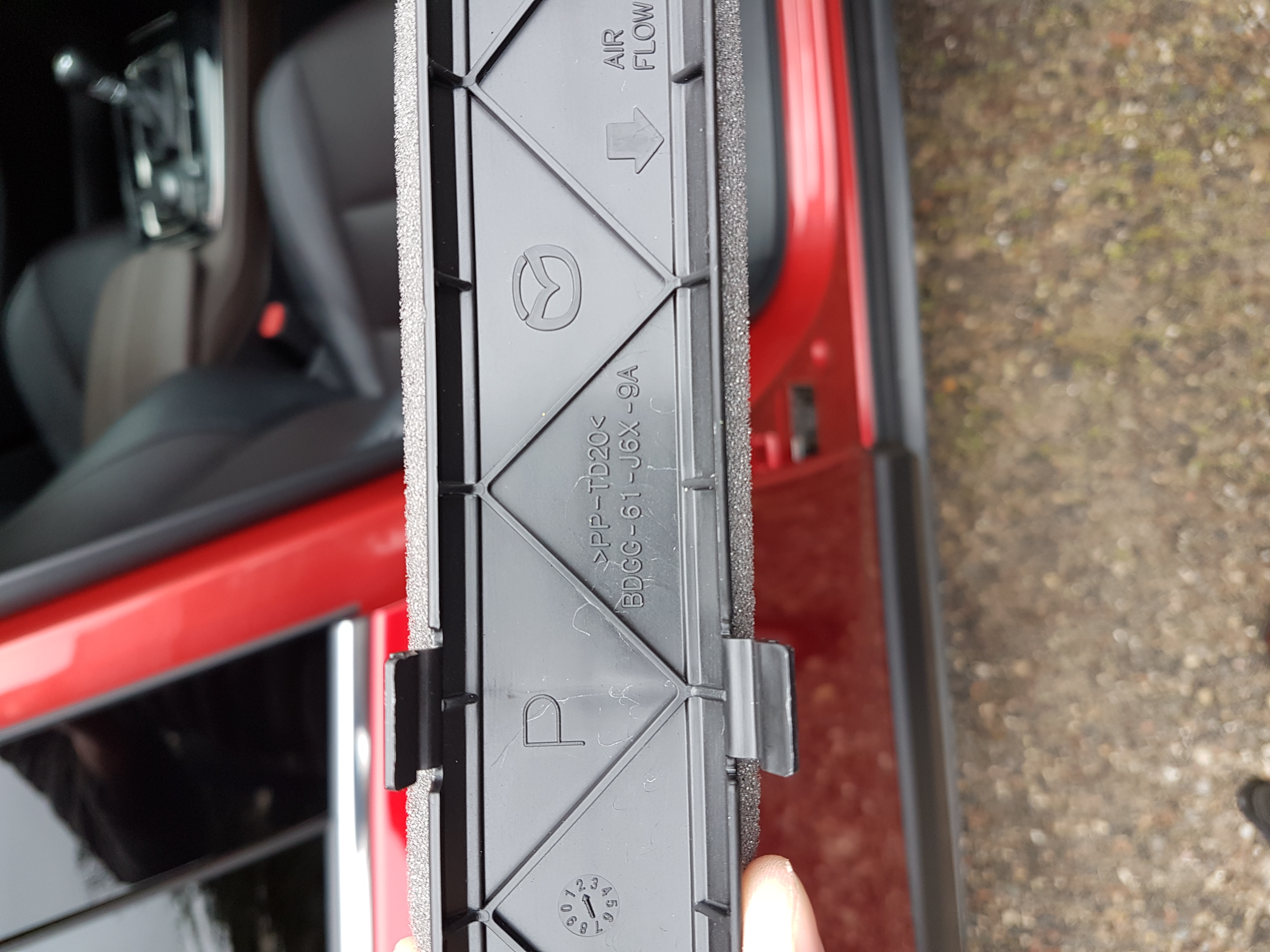

Ten filtr z ty samym kodem BDGG-61-J6X-9A jest przedstawiony na stronie Mazdy w akcesoriach za kwotę 168,80 (cena sugerowana).Taki sam jest dla nowej 3 i CX-30.

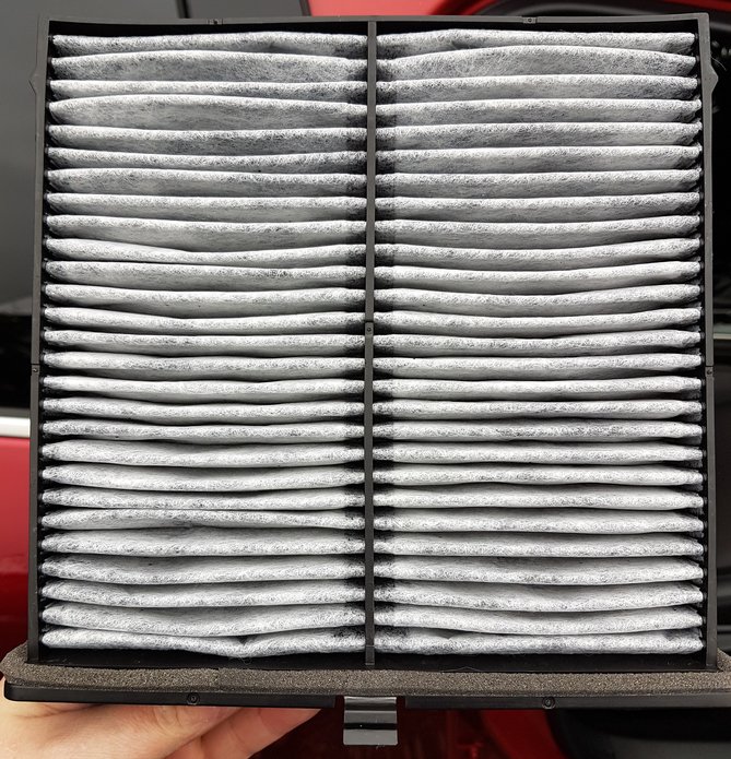

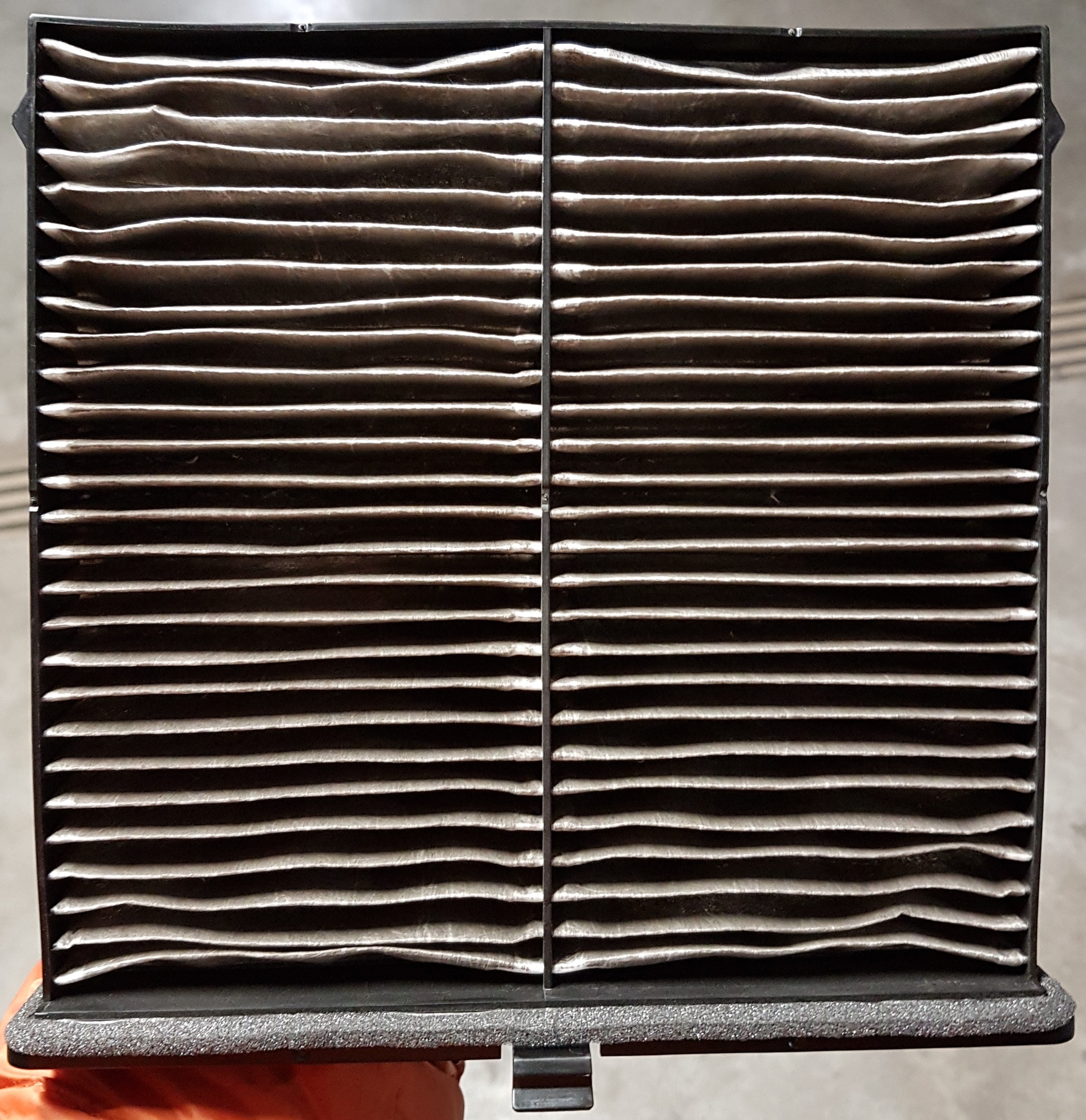

Mi przy przeglądzie wymienili w aso właśnie na ten , choć w fabryce był zamontowany MP111BDGF. Różnica w filtrach taka że fabryczny leciutko wchodził i się tak samo odpinał ,a zamontowany przez aso wchodzi ciasno i też trudniej się go odpina.No i chyba zasadnicza w jakości materiału włókna użytego w filtrach widać to wyraźnie na zdjęciach poniżej.
Cena za filtr po uwzględnieniu 10% rabatu 132,99 zł .
