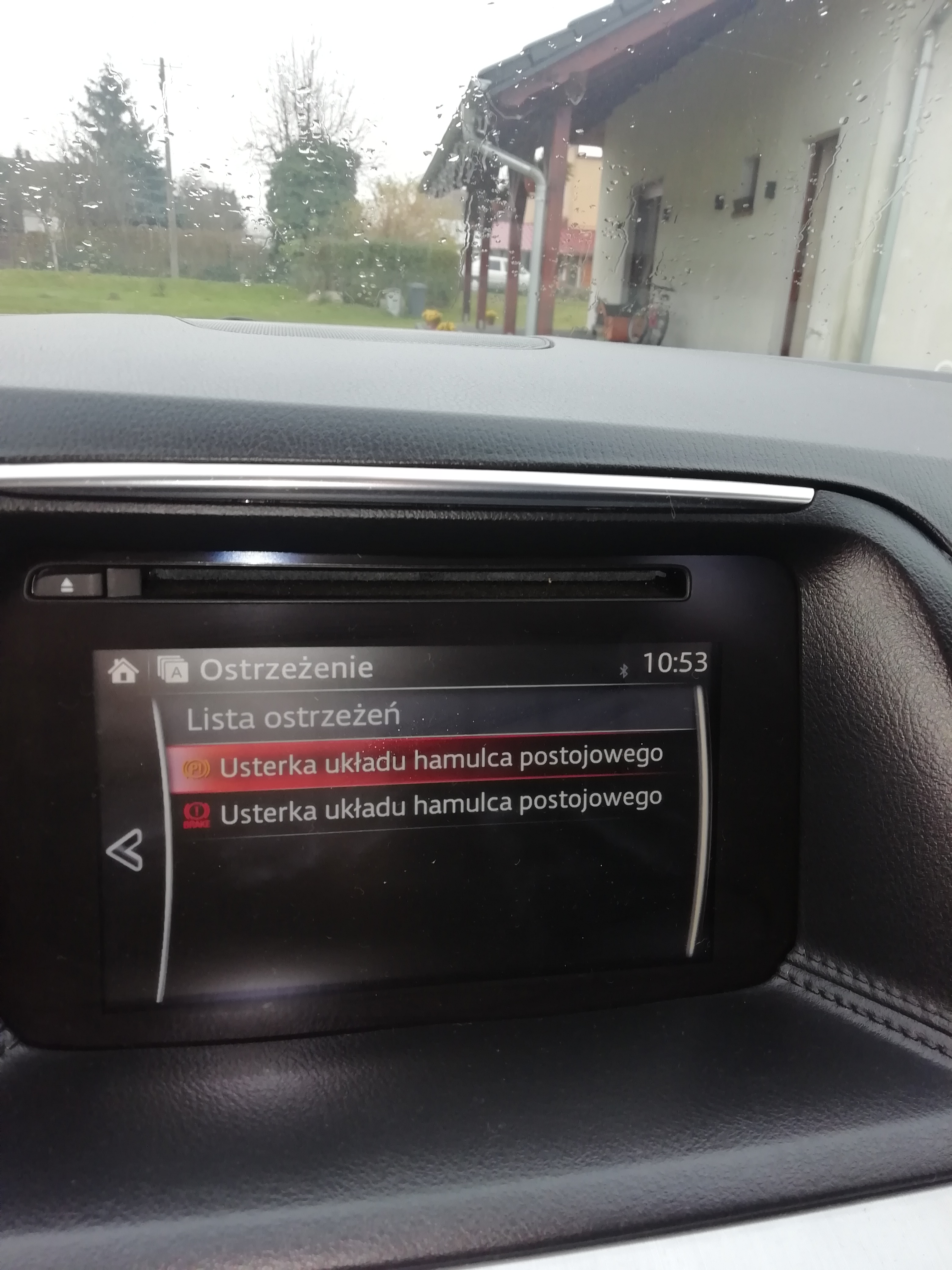

Postprzez Mario3410 » 13 gru 2020, 18:10
Witam od pewnego czasu przy porannym odpaleniu(dzieje się tak tylko rano) zapala się pomarańczowa i czerwona kontrolka hamulca ręcznego i pojawia się komunikat usterka układu hamulca postojowego. Czy może być to spowodowane np. Kończącym się akumulatorem?

Postprzez Mario3410 » 1 sty 2021, 15:50
Po podłączeniu kąpa wyskoczyło kilka błędów od absu i błąd niskiego napięcia akumulatora. Błędy od ABS prawdopodobnie nie były skasowane po kolozji(auto import z USA więc było uszkodzone w tylne koło) po wymianie akumulatora problem z komunikatem o awarii hamulca już się nie pojawił
