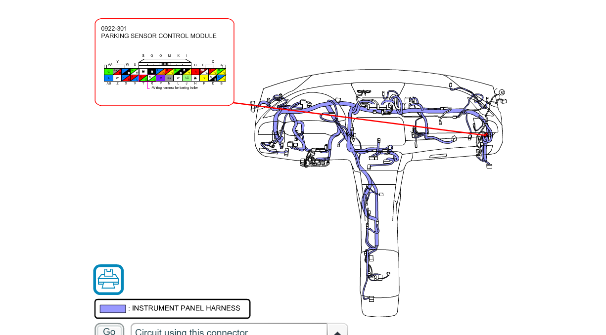

Postprzez darrecki » 22 maja 2019, 21:46
O, widzę że wątek już jest.
Niestety nie mam dostępu do schematów USA, więc będę się posiłkował EU.
Przede wszystkim potrzebujesz takiej wtyczki w wiązce głównej. Jeśli jej nie masz, to możesz zapomnieć o łatwym dołożeniu czujników.
Tam znajduje się moduł sterujący przednimi i tylnymi czujnikami.
Same czujniki z przodu wychodzą z 3 róźnych wiązek, w zależności od strony. Jakiś debil to wymyślił ale cóż...

Postprzez darrecki » 23 maja 2019, 08:03
16 wyprowadzeń z tego modułu to czujniki parkowania, 2 szyna can, 2 zasilanie – to już 20. Reszta do sprawdzenia.
Jak chcesz ciągnąć te wszystkie kable, wpinać się w oryginalną wiązkę to jest to do zrobienia. Się czy będzie działać, nie mam pojęcia

Postprzez Tomaszkrk » 17 lis 2020, 22:21
Czy posiada ktoś zdjęcie jak wygląda kostka od czujników? I gdzie dokładnie się one znajduja? Mazda 6 GJ 13r
Z góry dzięki za pomoc
Od: 22 lis 2017, 21:09
Posty: 11
Auto: Mazda 6 1.8 GG 05
Mazda 6 2.0 165km GJ 13
Postprzez k31t » 18 lis 2020, 07:41
Moduł znajduję się tak jak na zdjęciu co pokazał @ darrecki.
Prawa strona obok schowka pasażera.
