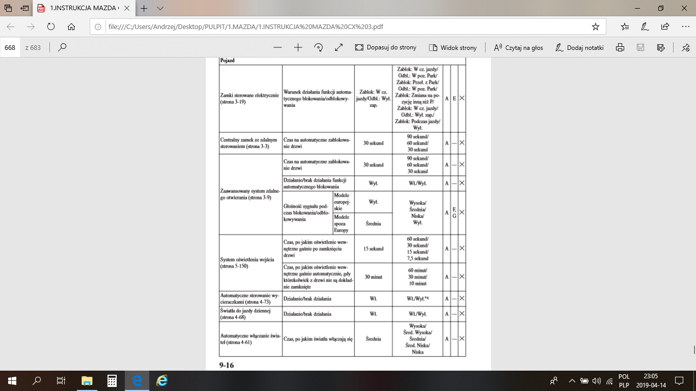

Dzięki Kolego za szybką odp. Przejrze jutro wszystko może faktycznie coś się przestawilo. W zasadzie wszystko działało ok do stycznia lutego, w aucie też nic nie zmieniłem w ustawieniach. Kiedyś mając jeszcze punto 2 podobnie było w czasie wiekszych mrozów. Wtedy też zamykając bądź otwierając zamki kilkakrotnie odbijaly...tutaj to wygląda tak jakbym po jeździe samochodem za szybko chciał wyjść z auta i wtedy to słychać, jeżeli odczdkam powiedzmy te 15 20 sek wszystko działa ok...
