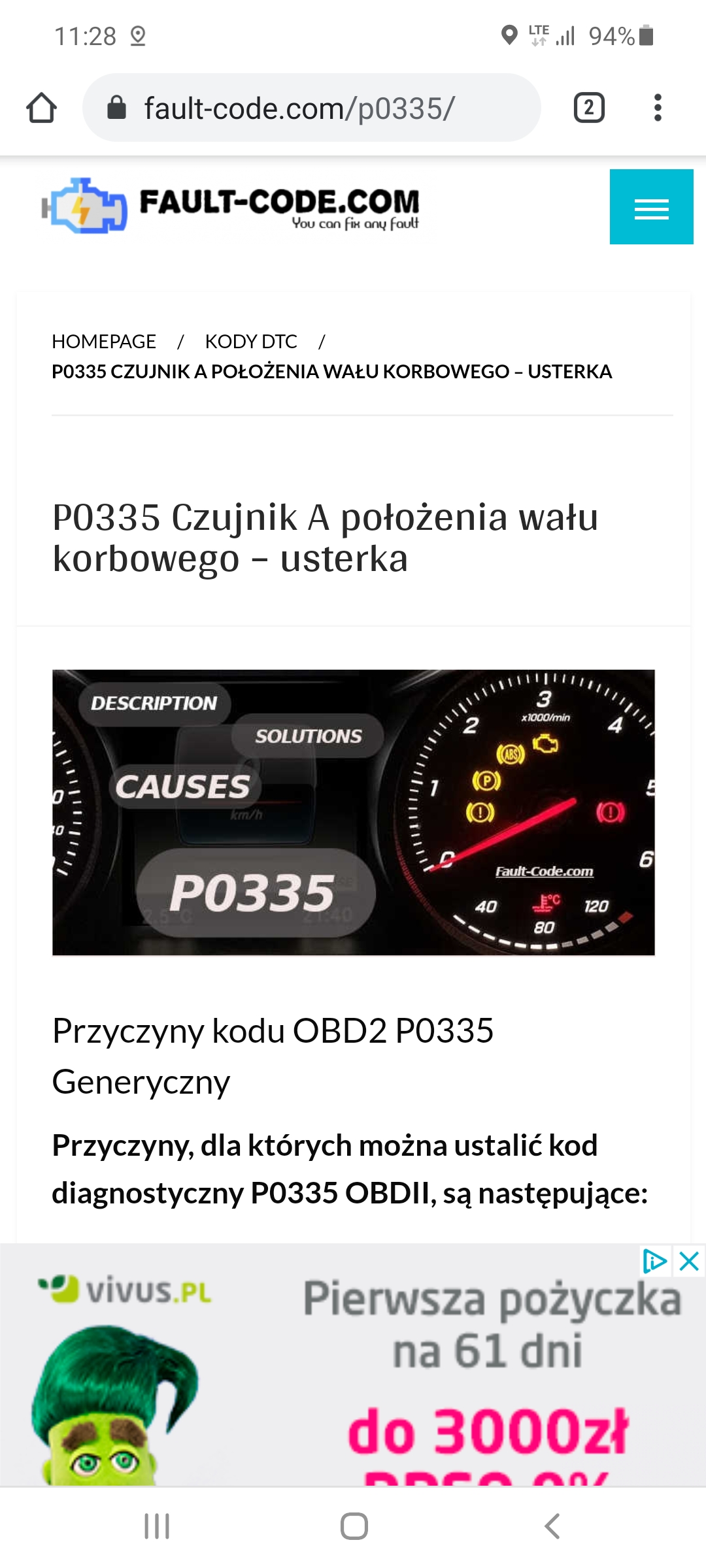

Postprzez lukasz87zg » 7 lis 2020, 21:29
Sprawdzalem kody bledu i wykazal mi jakis czujnik walu korbowego screeny w zalaczniku
