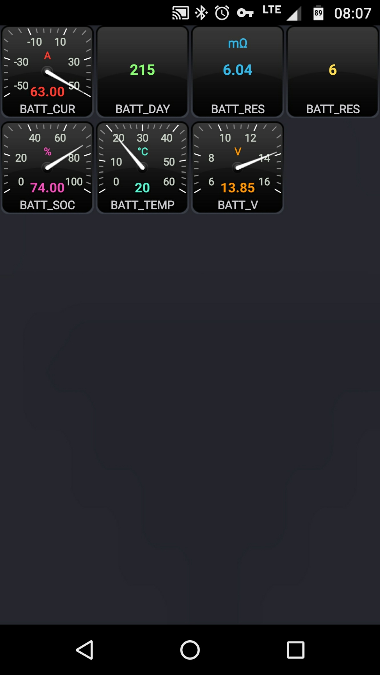

Postprzez artgeo » 31 paź 2020, 21:56
Spoko40 napisał(a):Jak to zobaczyłeś? :D Gdyby prąd ładowania był tak wielki to akumulator eksplodowałby jak butla z gazem. Wyobrażasz sobie jakie ilości gazów byłyby wydzielane przy takim prądzie, po za tym temperatura akumulatora byłaby wyższa niż silnika. Tak na poważnie to ładowałem prostownikiem automatycznym i-stop działa i nic się złego nie stało. Nie wpadajcie w panikę :)
Podczas uruchomienia silnika, obciążenie dla aku to około 130A.
W tym momencie następuje uzupełnienie utraconego ładunku. Uzupełnienie następuje również wysokim ładunkiem o natężeniu chwilowym około 130A.
Przy napięciu 14.90V i niech będzie dajmy na to 100A – to zwykły akumulator robi się jak gejzer wewnątrz.
A EFB działa jakoś.
Podstawy budowy EFB – instrukcja serwisowa Mazdy.
Wrzucę screen z Forscana, jeśli znajdę w archiwum.
Załączam zrzut z Forscana: 63A może być?

Postprzez artgeo » 1 lis 2020, 15:48
Nie rozumiem, odpowiedziałem na Twoje pytanie:
Zobaczyłem to w Forscanie – poniżej zrzuty z dziś. Patrz na parametr BATT_CUR:
– minus 127A – w momencie gdy i-stop się wyłącza (naciskam sprzęgło) i następuje rozruch silnika czyli EFB oddaje energię
– plus 73A – za chwilę, gdy silnik już pracuje i EFB jest ładowany.
