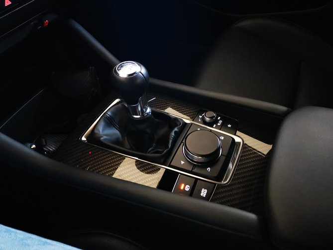

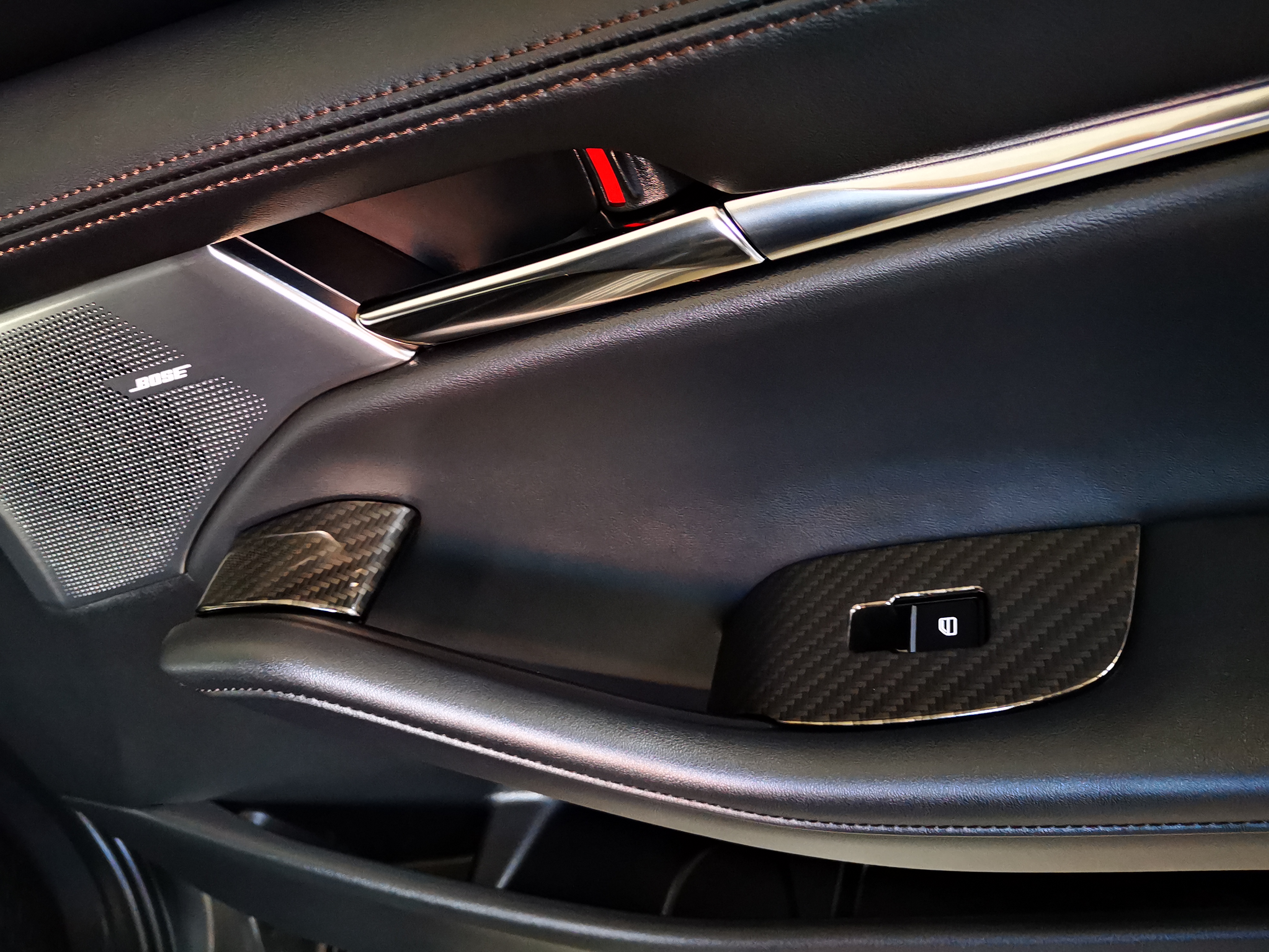

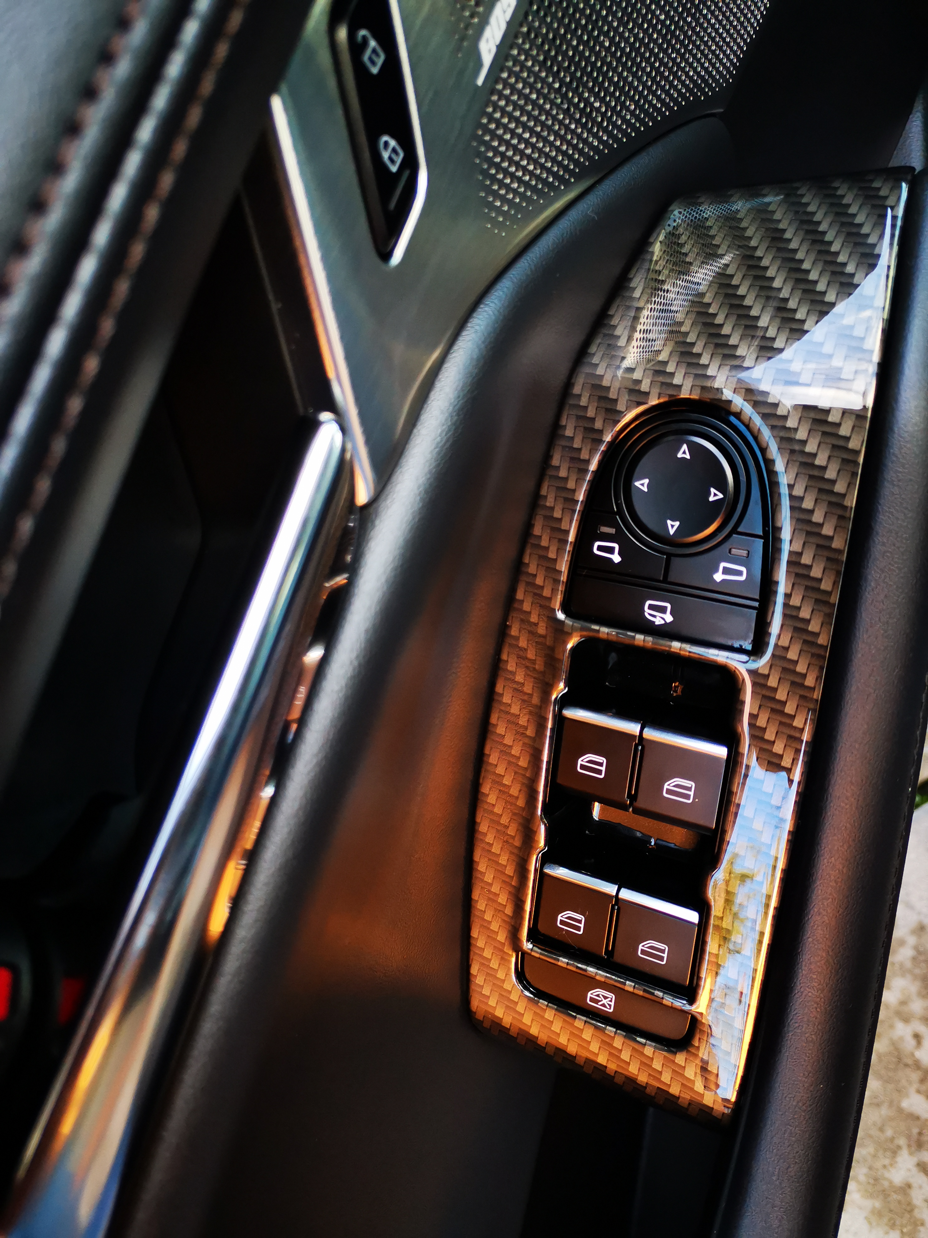

Postprzez MM4zda » 31 paź 2020, 15:24
U mnie problem z piano, rozwiązany ostatecznie.
