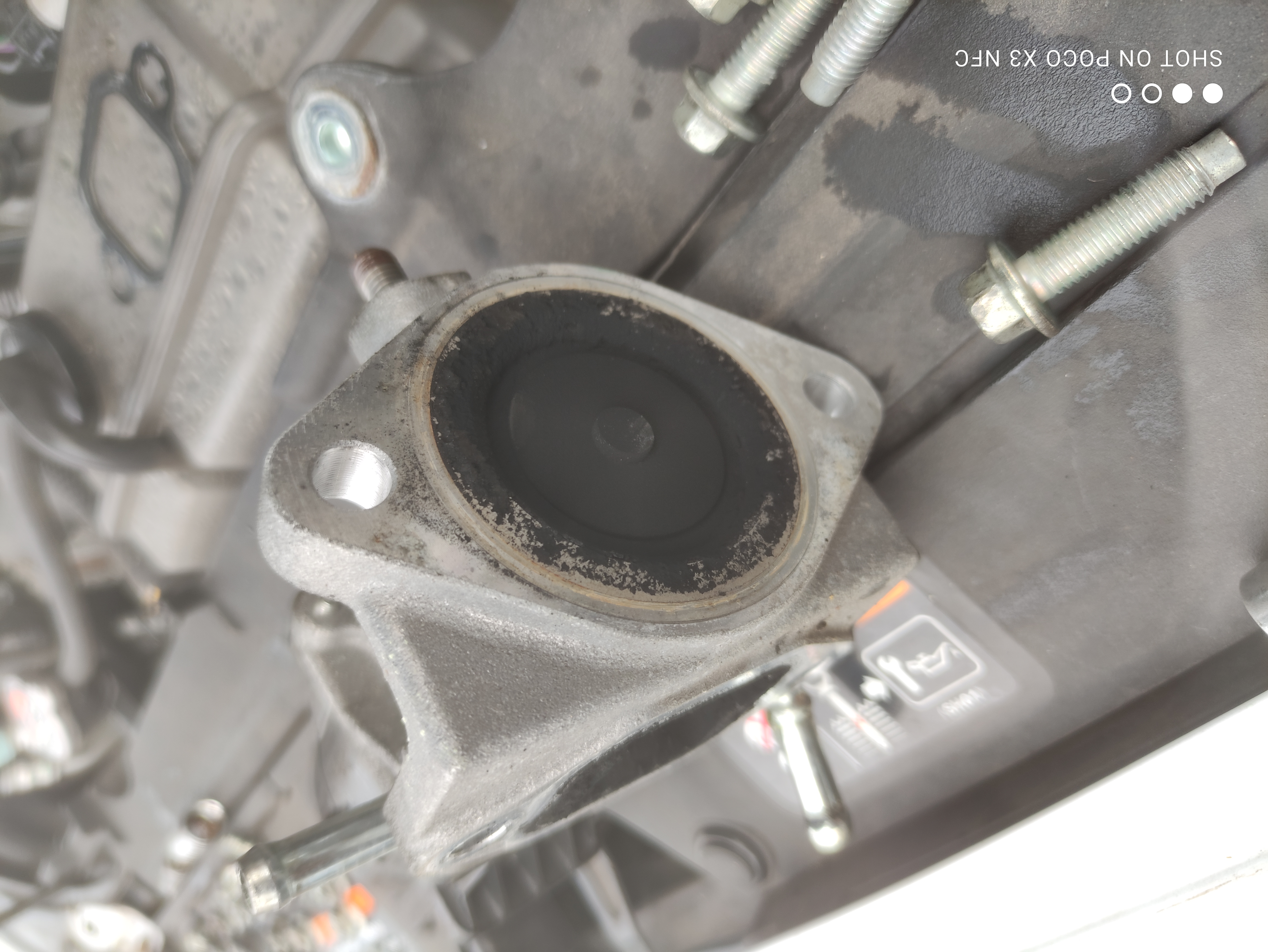

Postprzez krystiano » 14 paź 2020, 15:19
Dzięki kolego za zainteresowanie się moim problemem.
A chyba problem rozwiązany.
Przeplywka i która zamówiłem chyba nie bardzo działała (jakiś noname )
Oddałem i zamówiłem inna z logiem mazdy i numerem prawie o takim sam (końcówka tylko inna )
Jak na razie po krótkiej przejażdżce błędów nie ma i chyba wchodzi powyżej 4k. Okaże się jak porządnie rozgrzeje mazde

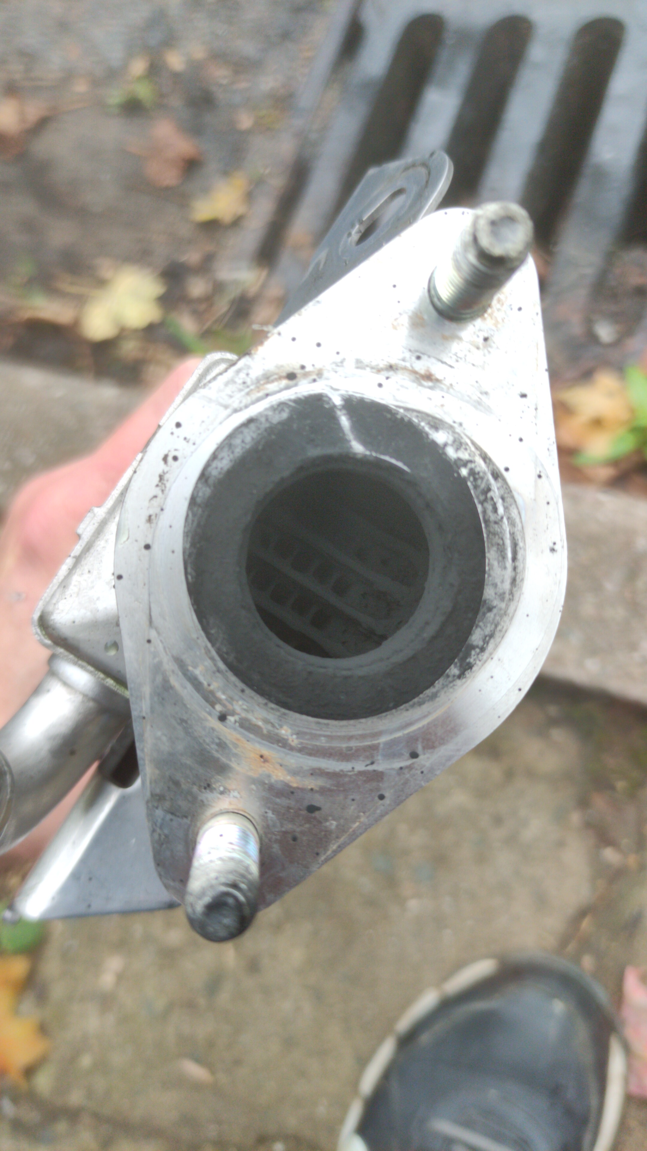

Dzisiaj czyściłam EGR przy chłodnicy spalin i sama chłodnice.
Reset MAF ,inicjalizacja EGR i kalibracja wtrysków w forscan-ie i chyba jest ok.
Obroty wchodzą powyżej 4k i nie zostawiam chmury za sobą jak mu przycisnę po ,,garach,

Postprzez krystiano » 18 paź 2020, 07:05
Wczorajszy dzień :
Od: 17 wrz 2020, 23:45
Posty: 656 (20/17)
Postprzez krystiano » 22 paź 2020, 13:06
Dzisiaj to
Posty: 656 (20/17)
