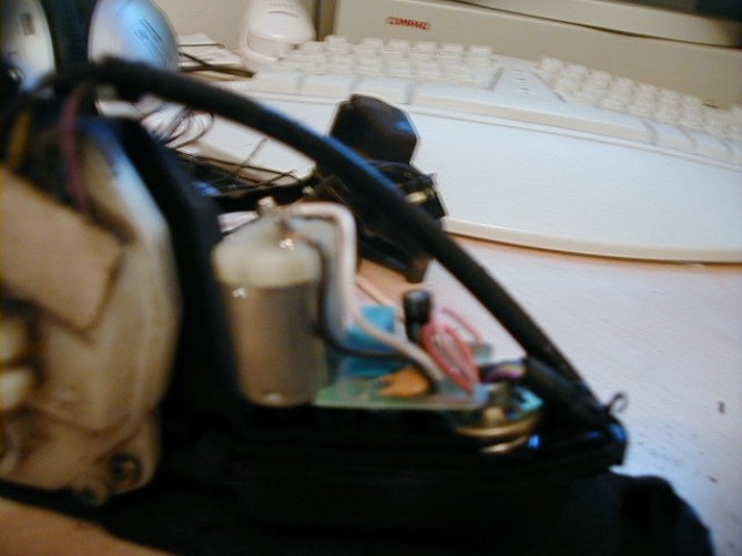

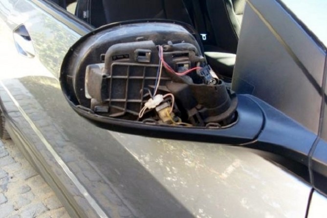

Poniżej przykładowe fotki poglądowe takiego sterownika w dwóch wariantach, o których wspominałem:
Pierwszy, bezpośrednio na płytce (pionowo widać silnik a bezpiecznik polimerowy to ten "położony" żółto-brązowy element)
i drugi, „zatopiony” w postaci „kostki” (widoczny u dołu lusterka)

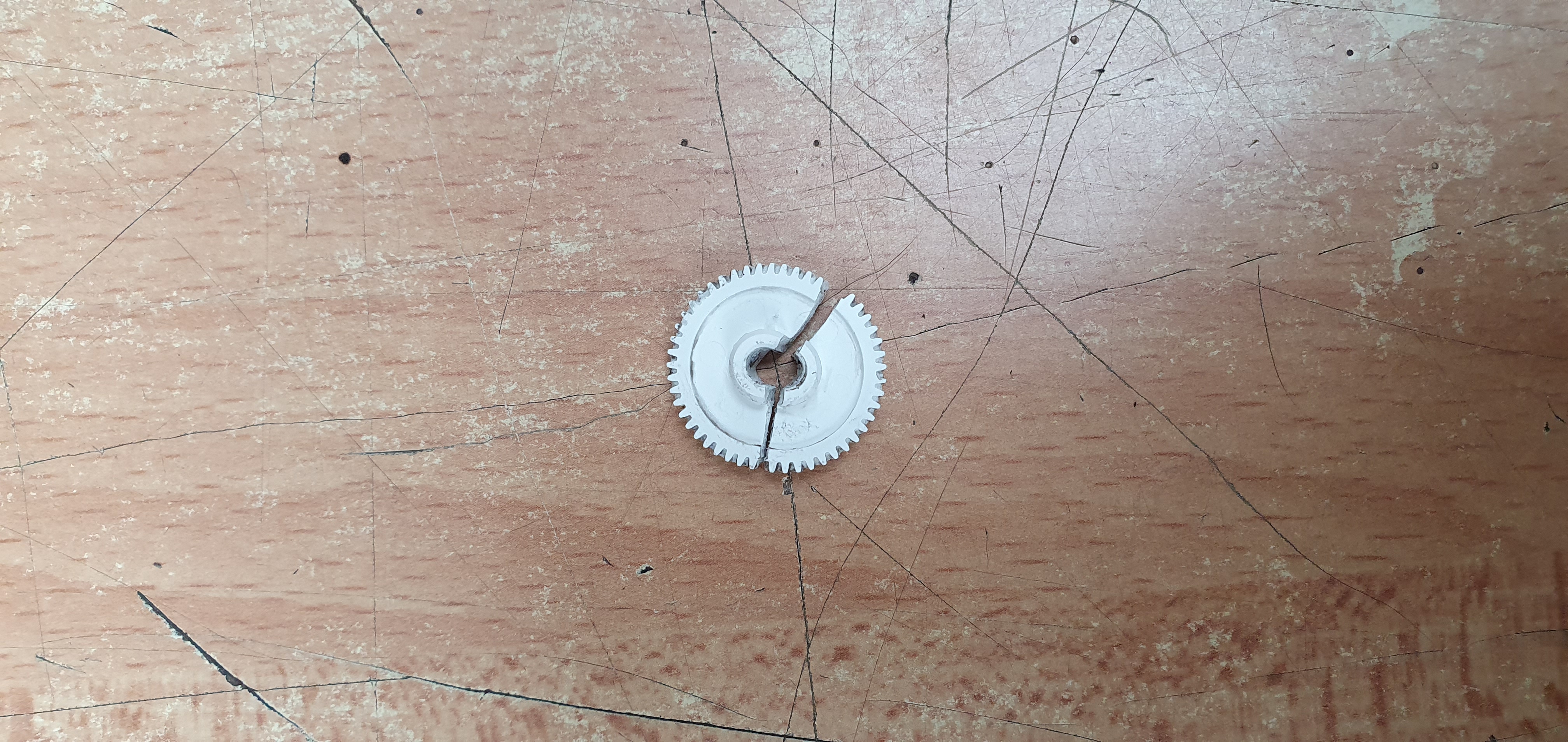

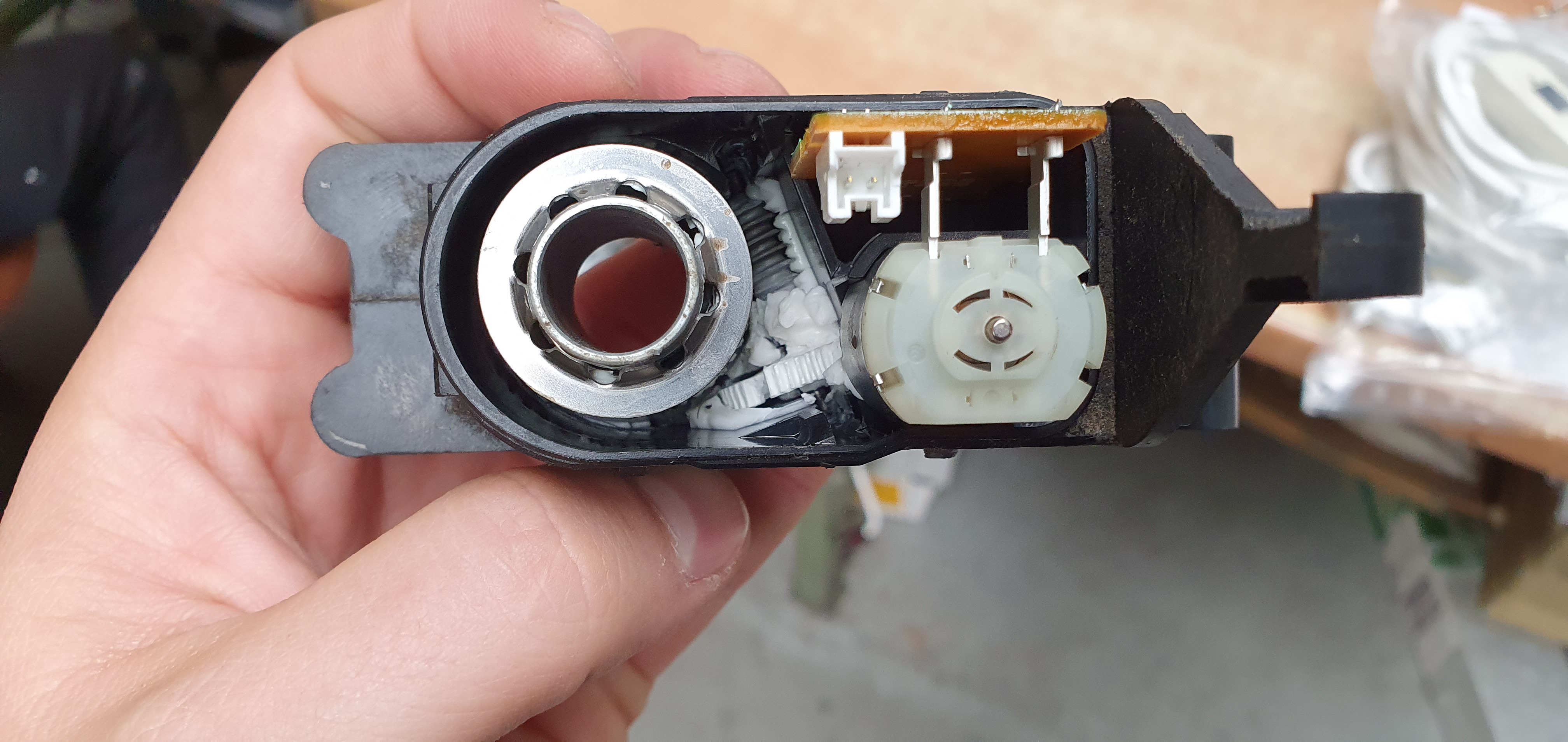

Problem ustalony. Niestety usunięcie usterki nie jest proste
Aktualnie skleiłem ten trybik i zastanawiam się skąd można by było wziąć nowy... Any idea

Artanis02 – a wiesz co jest w Twoim przypadku?
Jak to samo kółeczko to może da się takie wydrukować na drukarce 3D?
