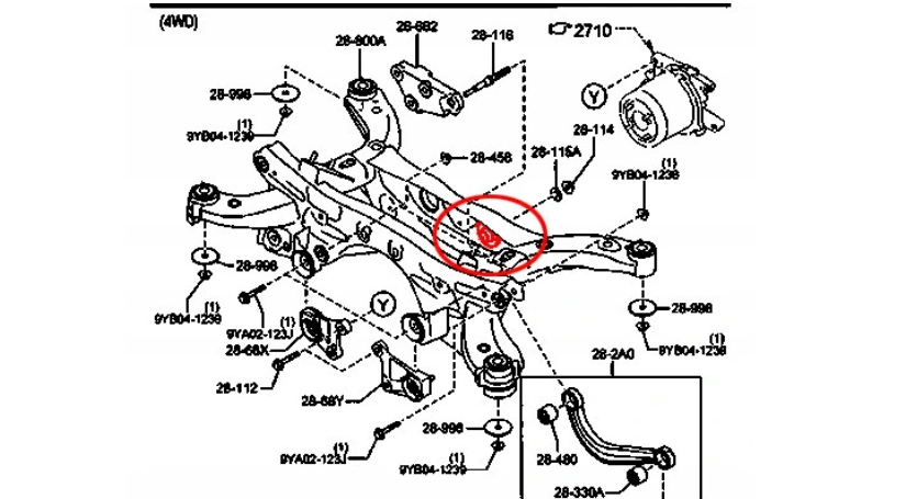

Postprzez rychu61 » 16 paź 2020, 20:59
Screenshot_2020-10-16 MAZDA CX-5 KE 11- TULEJA SANEK BELKI DYFRA TYLNEGO.png
Tuleja znajduje się w sankach belki dyfra tylnego.

Postprzez rychu61 » 21 paź 2020, 19:04
Tuleja została wymieniona,mechanik spisał się na medal.Koszt tulei to 120 zł + robocizna 400.Koszt w serwisie to 7000 zł.Nie dajcie się naciągać w serwisach,czasami warto poszukać alternatywy.Suma sumarum ja jestem bardzo zadowolony z roboty mechanika.
