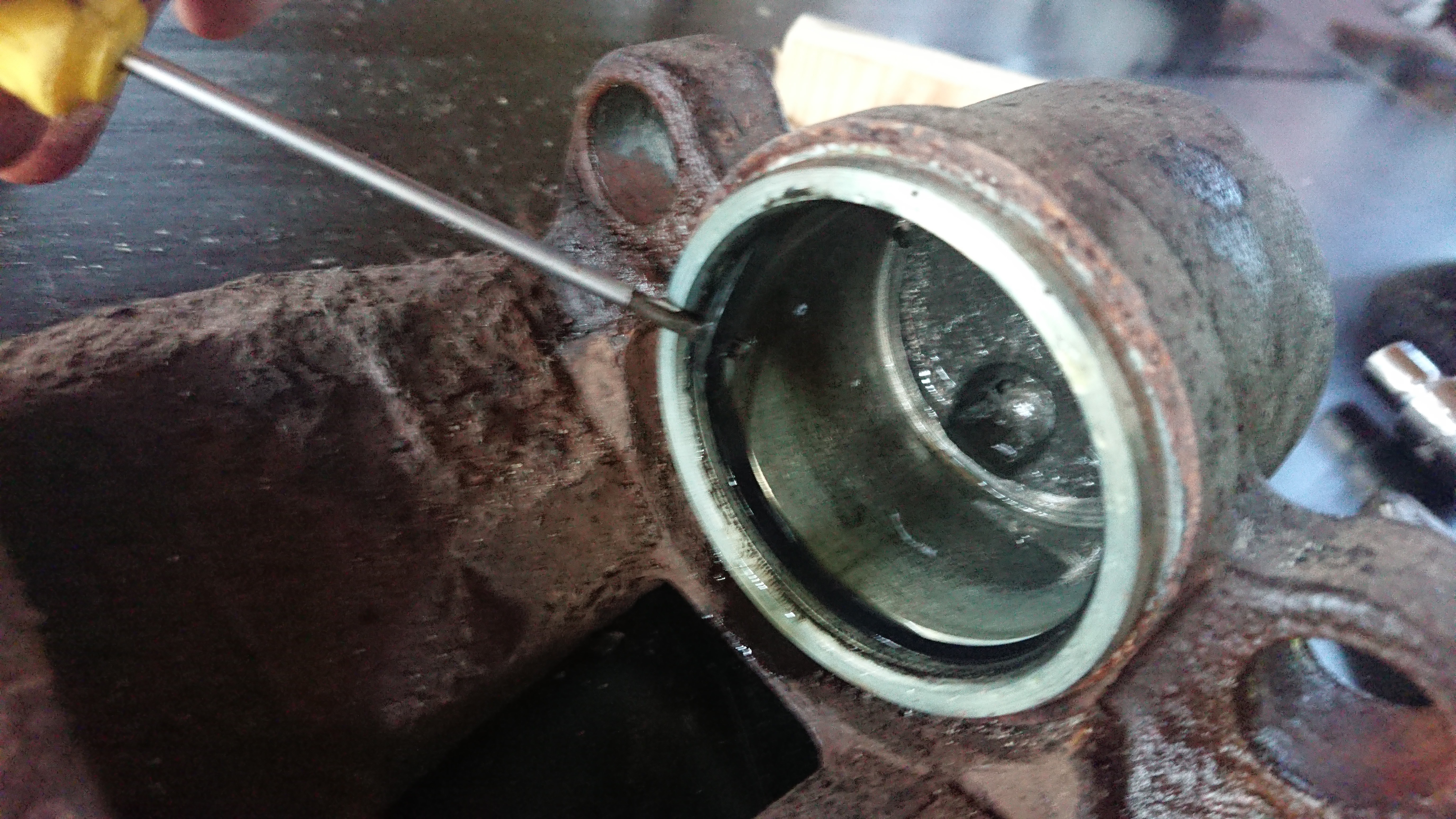

Wyjmujemy uszczelkę

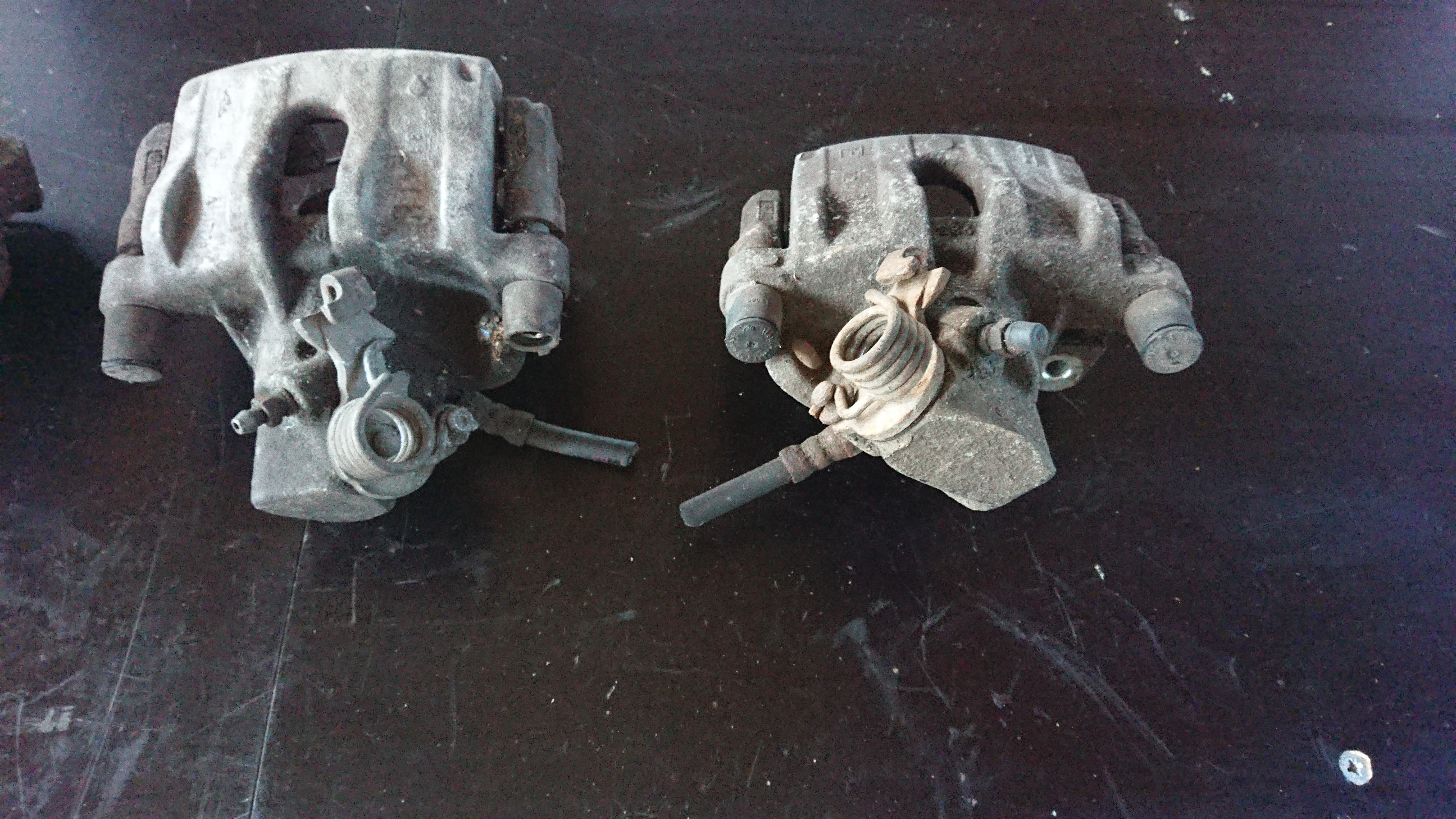

Zaciski tylne
Zdejmowanie jarzma analogicznie. Zdejmowanie gum w których siedzą prowadnice też, tylko musimy być bardziej uważni bo zaciski tylne są aluminiowe i aluminium śniedzieje (?? W każdym razie gumy są mocniej przyklejone niż w przednich).

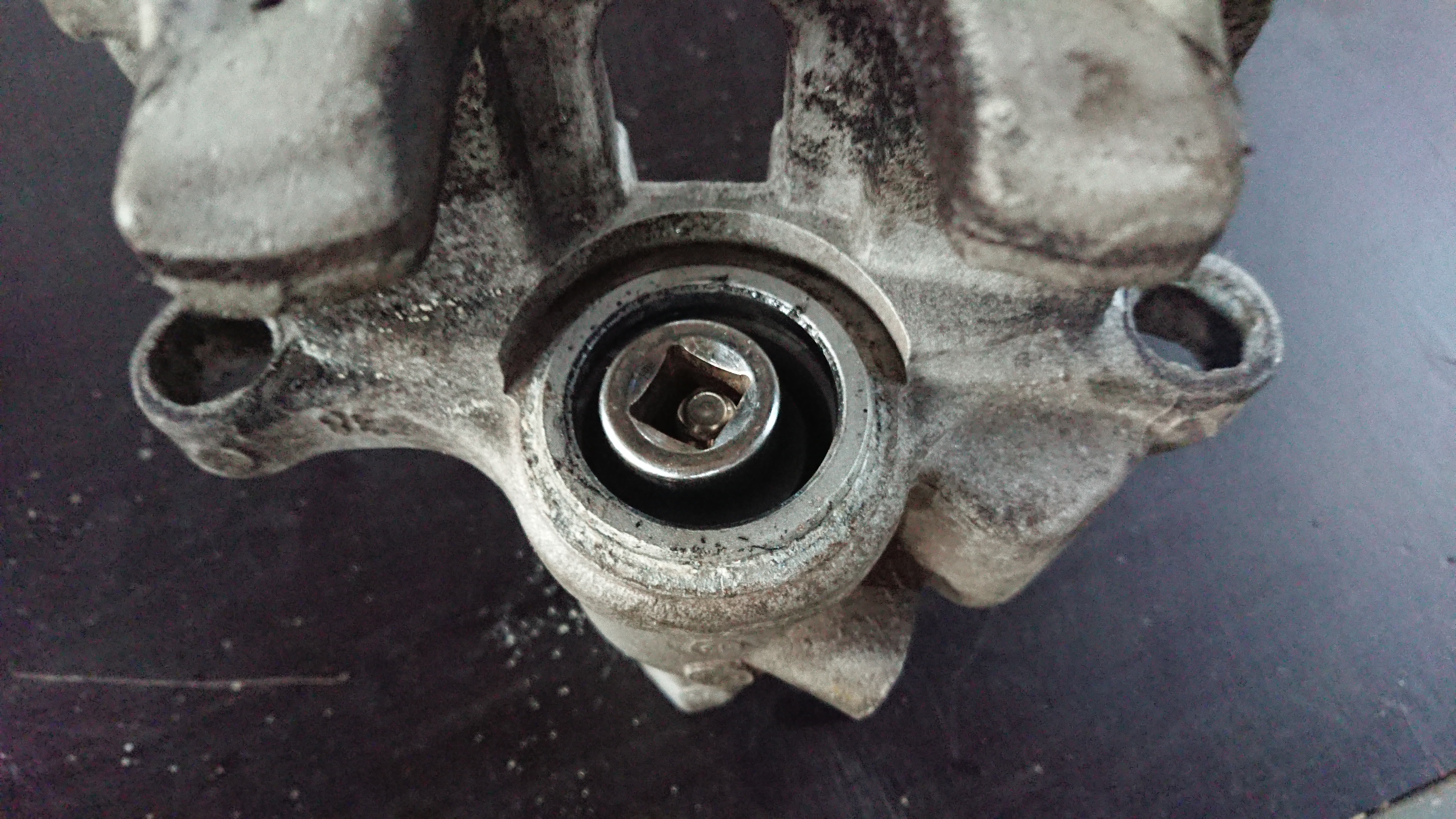

Wykręcamy tłoczek przeciwnie do ruchu wskazówek zegara. Można czym takim można jakimiś kombinerkami/morsem ale trzeba uważać żeby nie przeciąć osłony.
W moim zestawie do wykręcania tłoczków nie było niestety końcówki z takiej która pasuje do naszych zacisków i musiałem trochę zeszlifować.

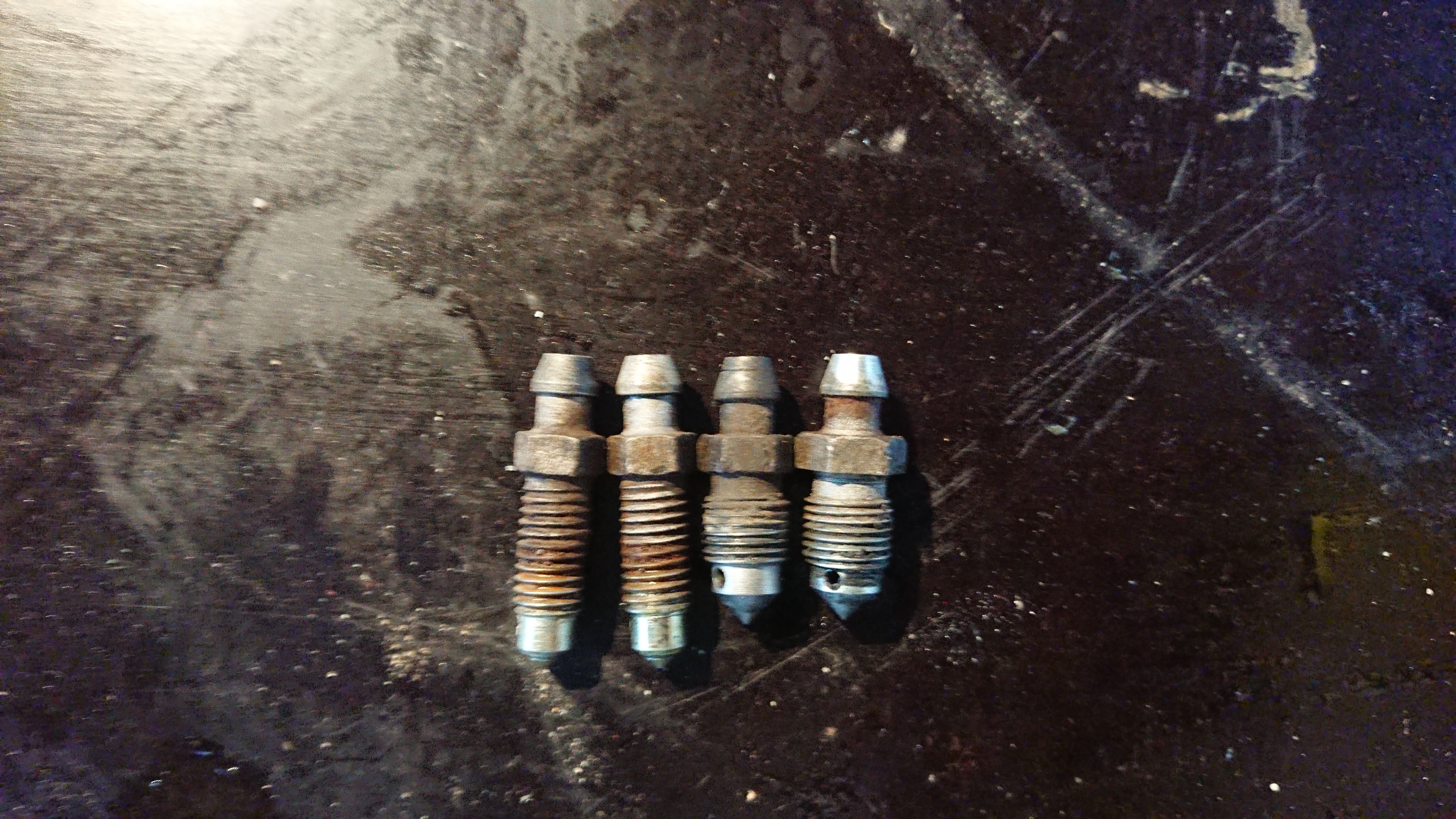

Z odpowietrznikami jak nie mamy nowych to robimy tak samo tylko zamiast papieru ściernego wkrętarka ze szczotką drucianą.

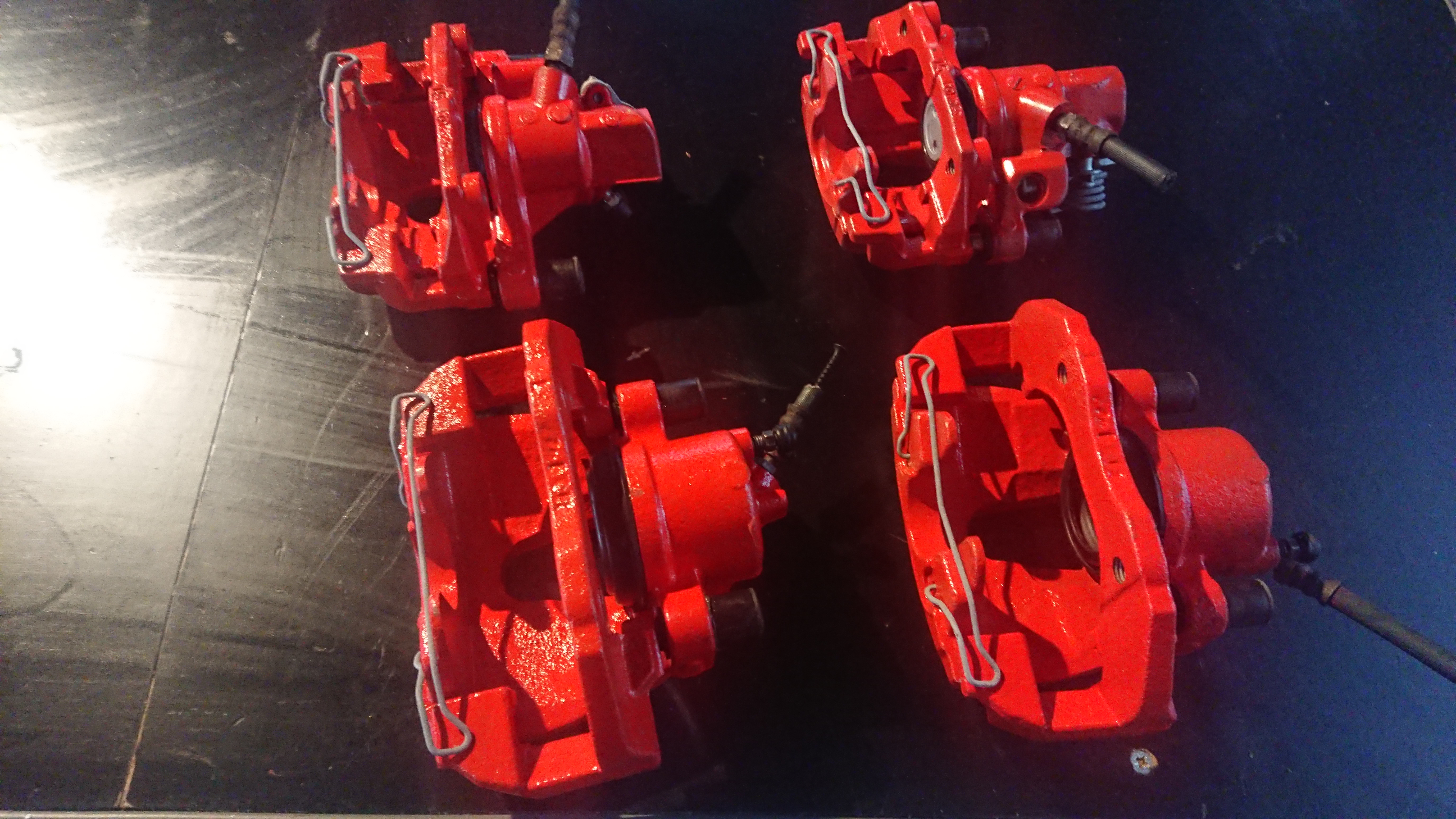

Odtłuszczamy, zabezpieczamy miejsca gdzie nie chcemy farby i malujemy (prowadnic nie malowałem :) ).Po malowaniu i przeschnięciu włożyłem wszystko na 30min do piekarnika żeby lakier szybciej wysechł i bardziej się utwardził.

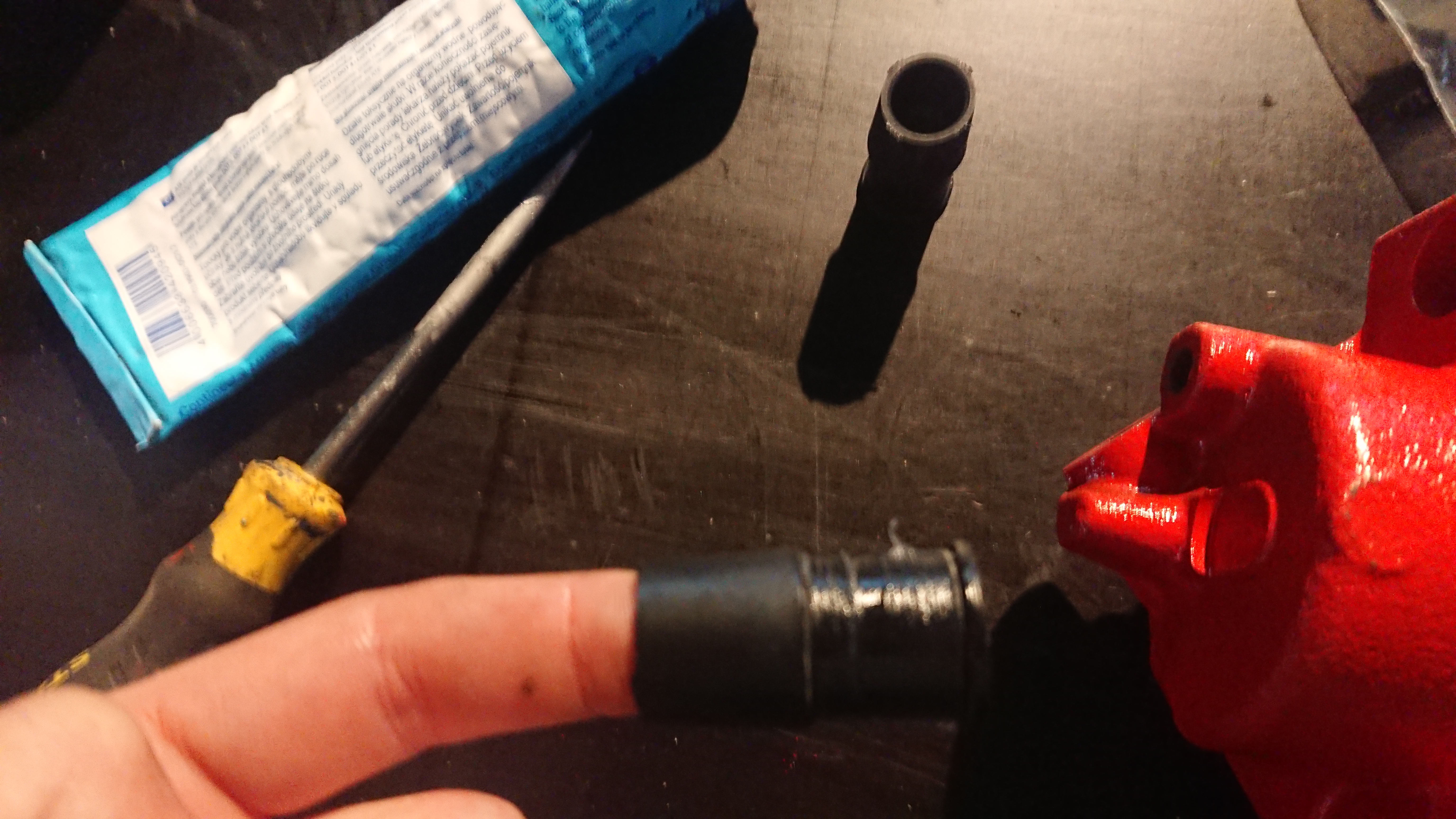

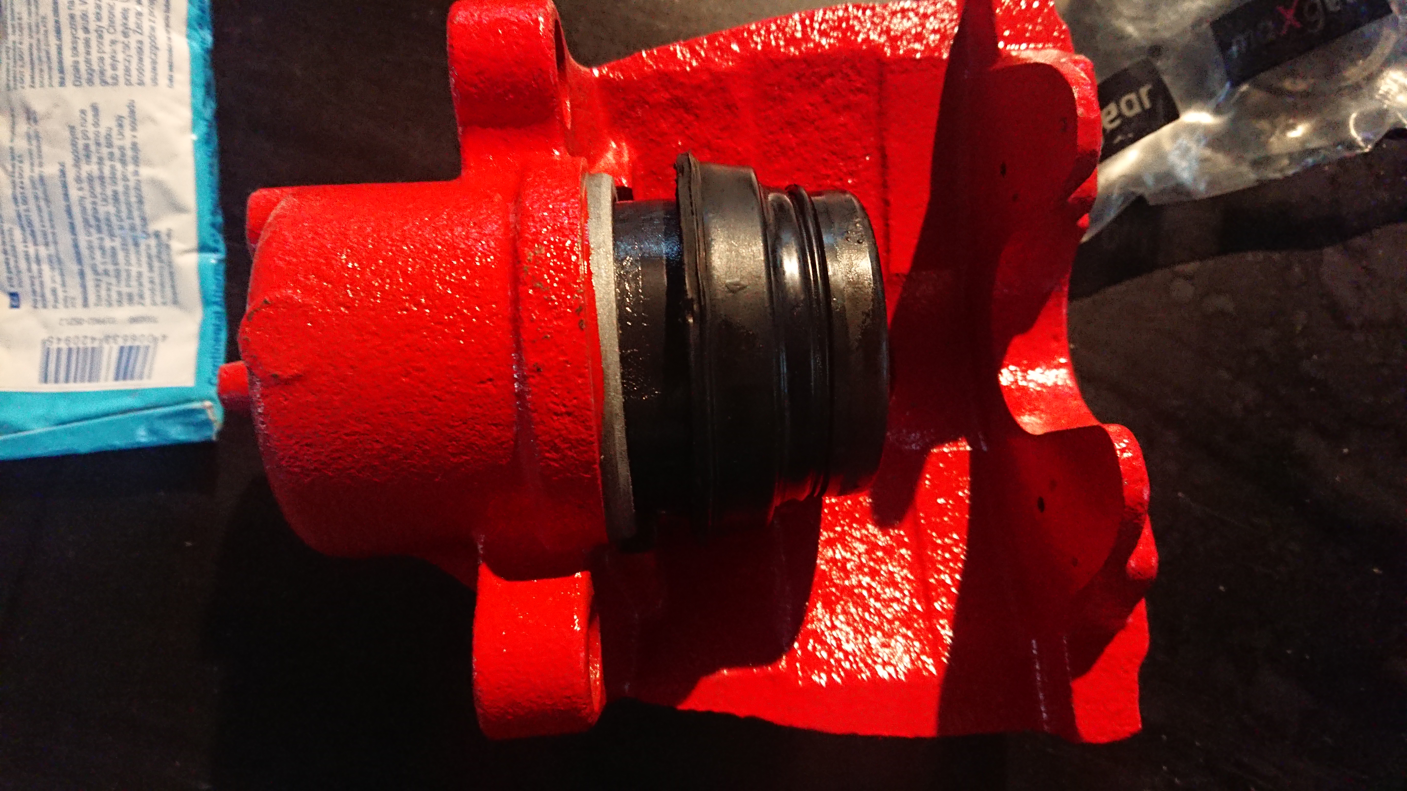

Smarujemy w środku pastą wkładamy uszczelkę(też ją smarujemy). Tłoczek też możemy posmarować ale nie za dużo uszczelka i tak wszystko ściągnie zakładamy osłonę gumową na tłoczek i wsuwamy tłoczek do zacisku możemy sobie pomóc narzędziem do wciskania tłoczków. Po wciśnięciu do ok połowy próbujemy założyć osłonę na zacisk. Zaczynamy od tej strony gdzie jest najsłabszy dostęp.
Po wciśnięciu tłoczka psiknąłem powietrzem żeby jeszcze raz wysunąć tłoczek i sprawdzić czy osłona gumowa jest dobrze zamocowana.
Przykręcamy odpowietrznik można nałożyć trochę pasty na gwint – łatwiej się odkręci następnym razem, wkładamy elementy gumowe w których będą prowadnice(możemy je trochę posmarować – łatwiej się ułożą).

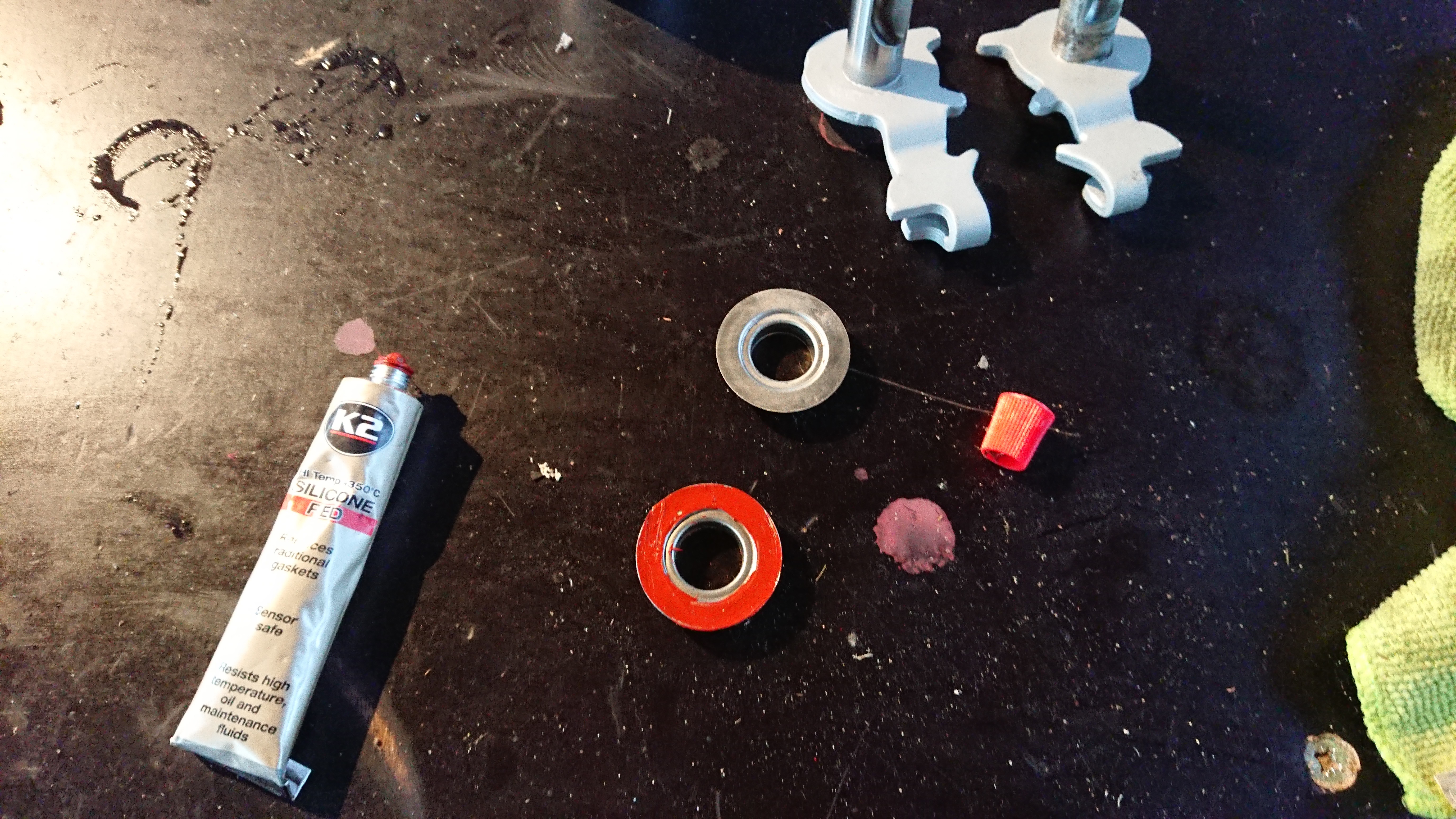

Przygotowujemy zacisk – smarujemy łożyska igiełkowe(ja użyłem pasty) wkładamy uszczelkę którą też smarujemy.
Tutaj nie jestem pewien czy to tak powinno się robić (chodzi mi czy w ogóle to rozbierać). Ja rozebrałem wypiaskowałem i pomalowałem, posmarowałem te elementy sylikonem wysokotemperaturowym i złożyłem.

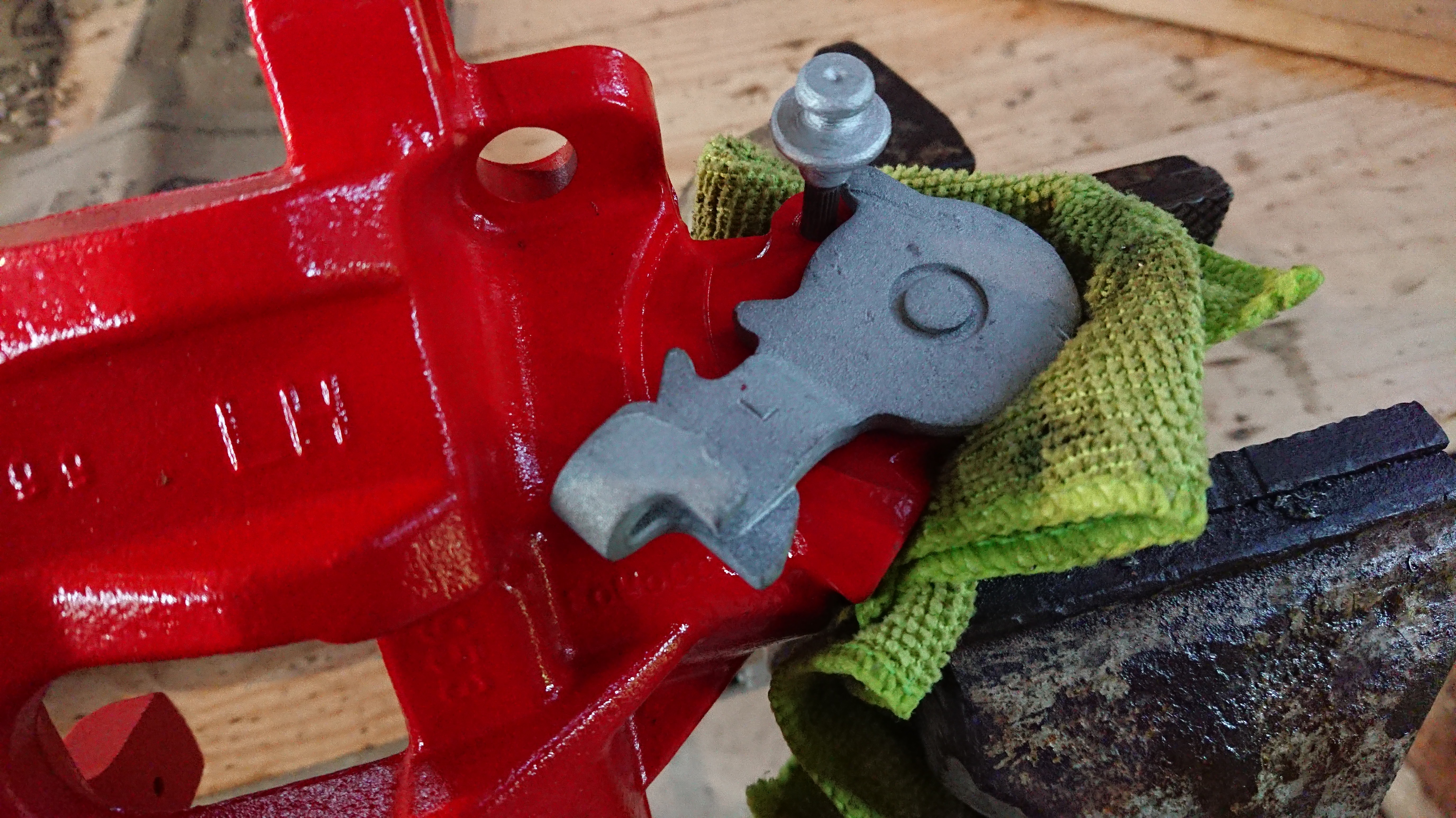

Teraz musimy założyć tą blokadę. Najłatwiej ścisnąć w imadle. Owijamy czymś zacisk żeby nie zniszczyć farby. I wbijamy młotkiem też przez jakieś drewno czy coś innego żeby nie uszkodzić lakieru.

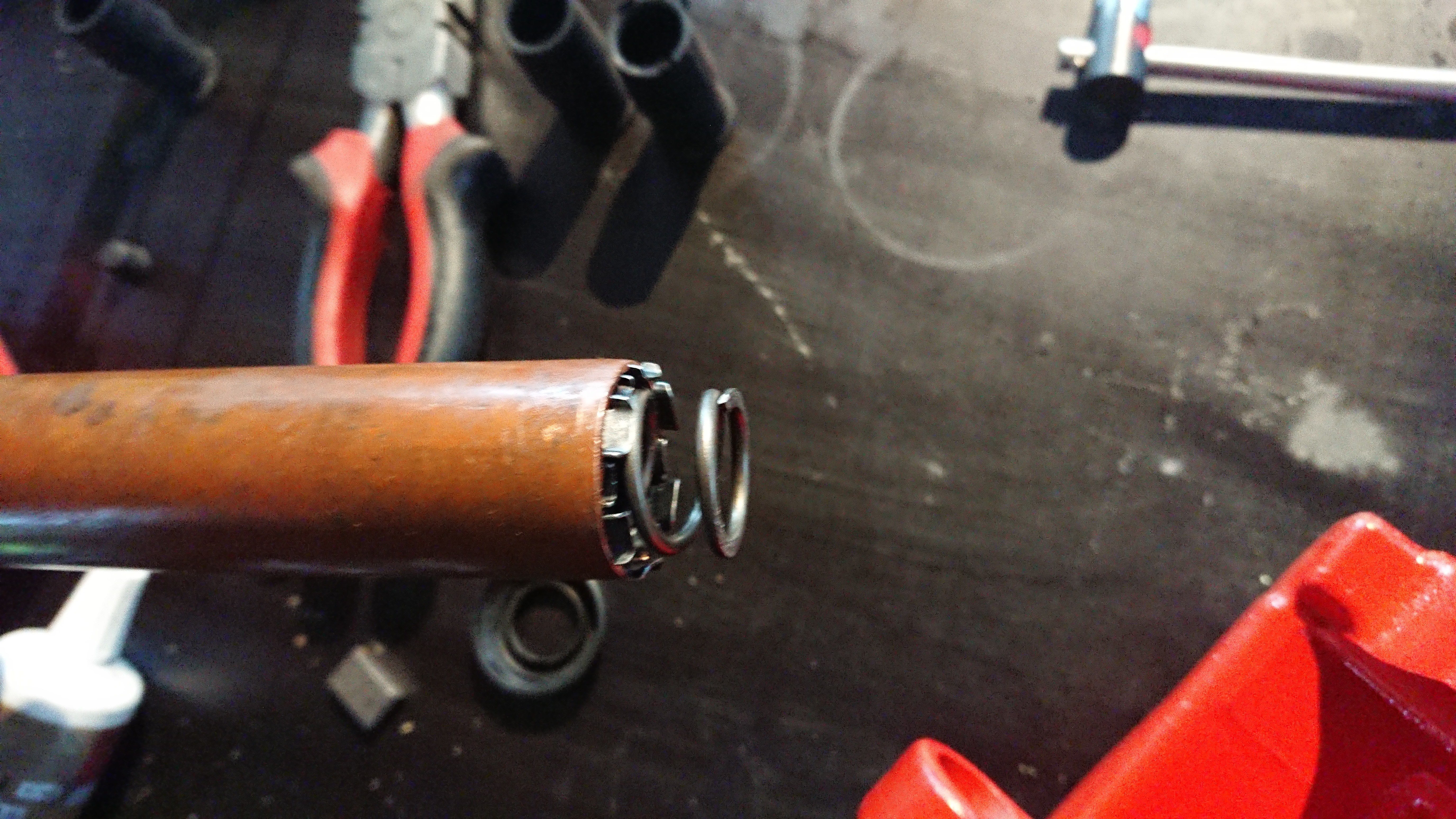

No i teraz najtrudniejsza moim zdaniem operacja w całej tej regeneracji musimy włożyć sprężynę a na nią to tak żeby się zablokowało
Ja zrobiłem to tak że wcisnąłem to do grubszej rurki, wcisnąłem ją w zacisk włożyłem w to cieńszą rurkę. Przyciskając cieńszą, dłuższą rurkę wyciągnąłem grubszą. Pewnie trochę zagmatwanie to brzmi nie wiem jak to lepiej wytłumaczyć. Jak ktoś ma lepsze sposoby to piszcie bo mi zajęło to ok godziny.

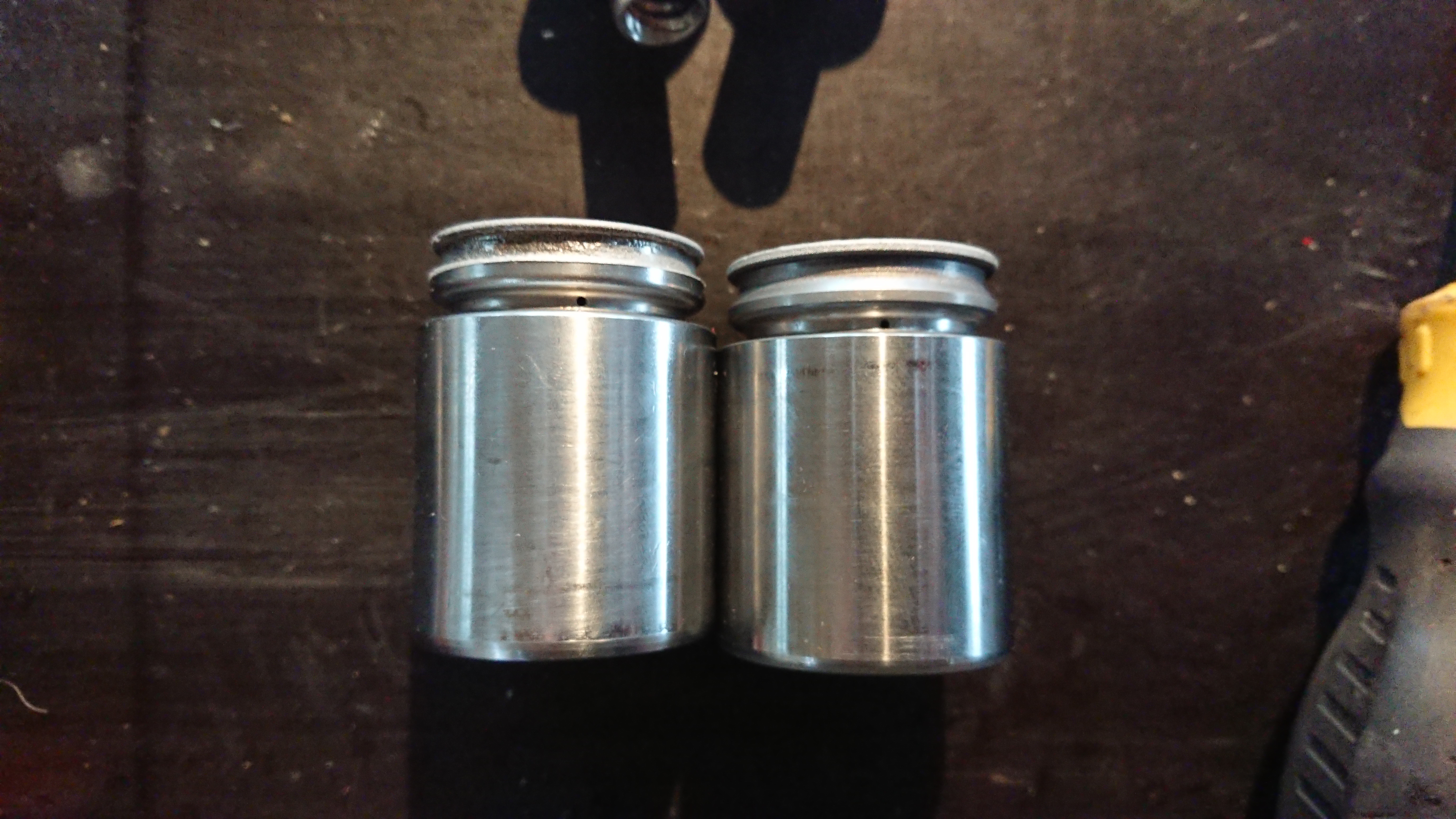

Składamy tłoczek.
Czyścimy w środku. Pamiętamy żeby wyczyścić dziurkę która jest na boku tłoczka.
U mnie jeden z tych elementów na górze zdjęcia miał założoną uszczelkę okrągłą, był trochę skorodowany.
Smarujemy pastą, zakładamy nowe uszczelki.
Wciskamy te elementy do tłoczków.
Na nie wkładamy posmarowane pastą podkładki z kulkami a na nie podkładki zwykłe.
Na to wkładamy sprężyny, grubszymi końcami do góry. Ja robiłem to tak że wkładałem ręką ile mogłem, blokowałem śrubokrętem i łapiąc kombinerkami kręciłem sprężyną a na ostatnim zwoju pomagałem sobie drugim śrubokrętem.
Smarujemy cylinderek, wkładamy nasmarowaną uszczelkę, smarujemy tłoczki zakładamy na nie osłony wkręcamy zgodnie z ruchem wskazówek zegara. Wykręcamy tłoczek żeby upewnić się że osłona jest założona poprawnie. Gumy prowadnic, prowadnice, jarzma zakładamy tak samo jak w zaciskach przednich.
