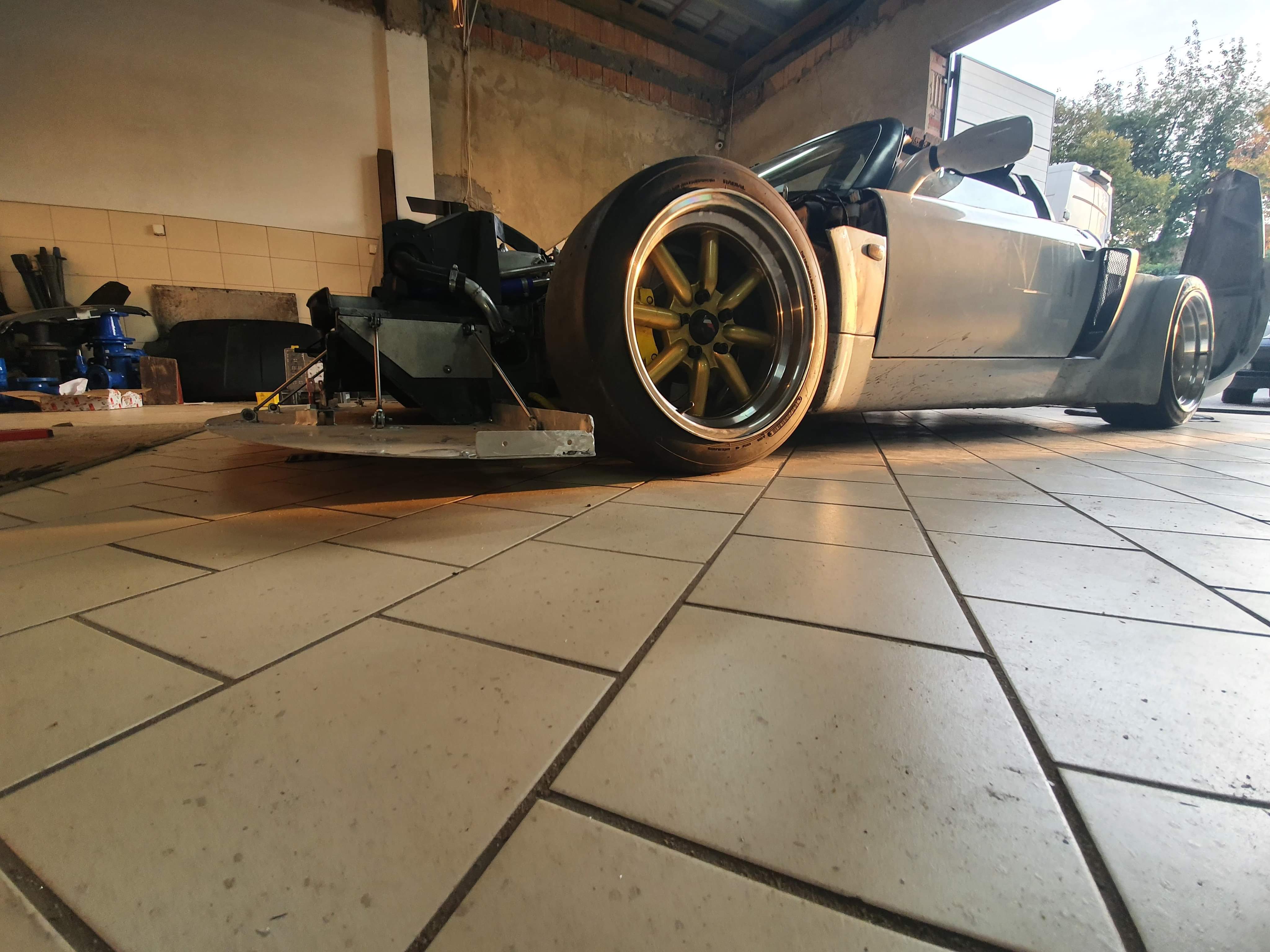

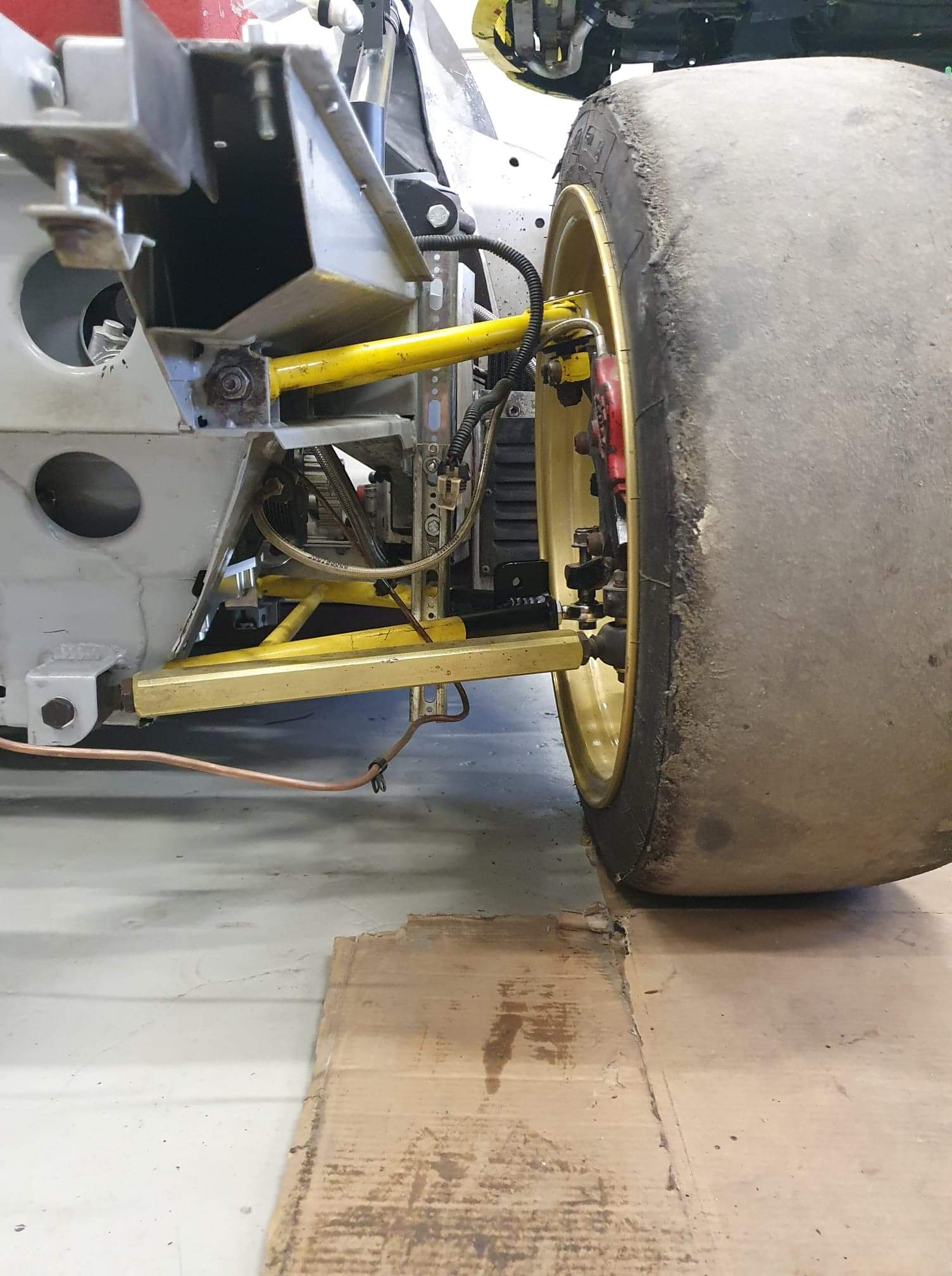

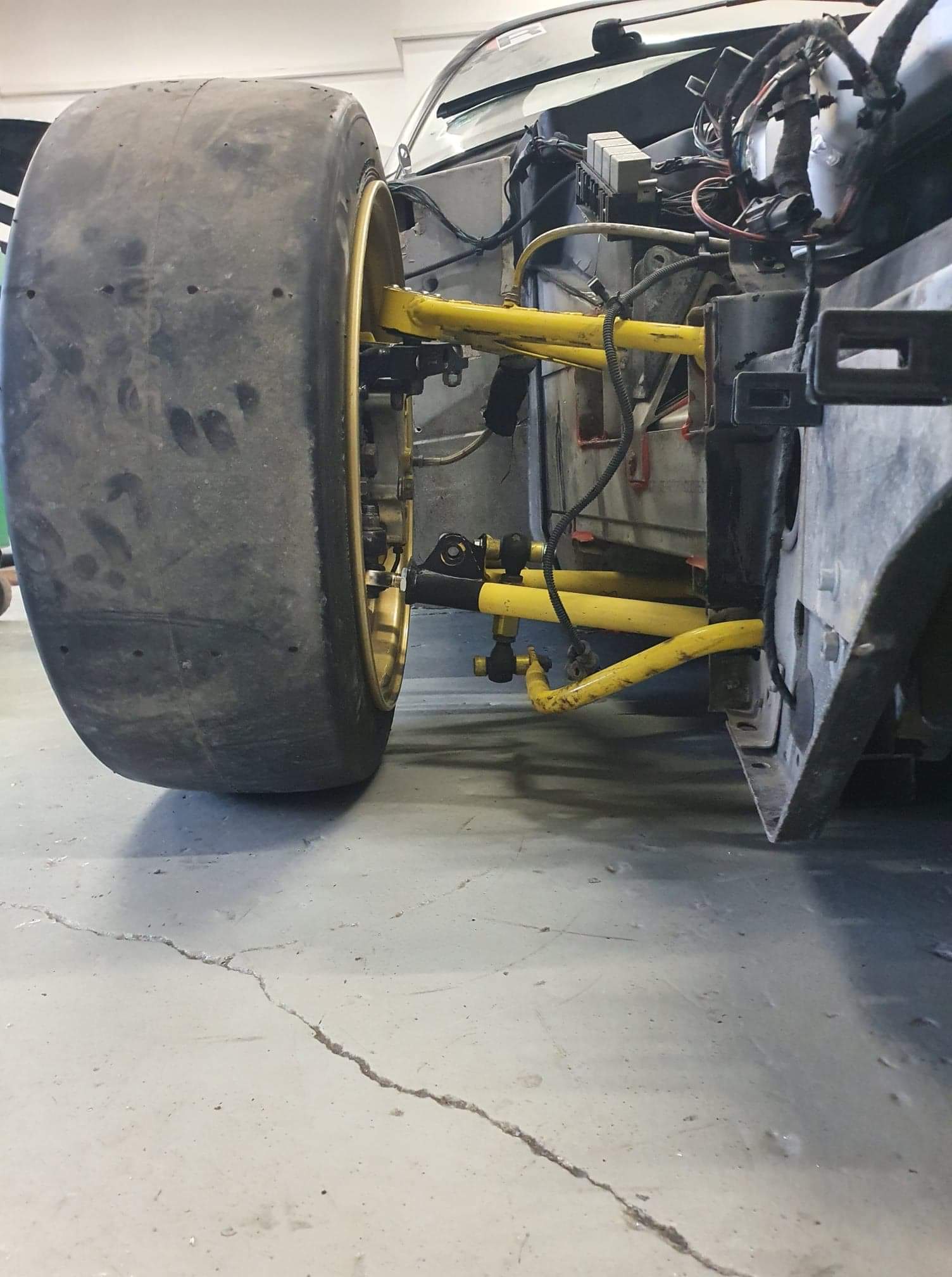

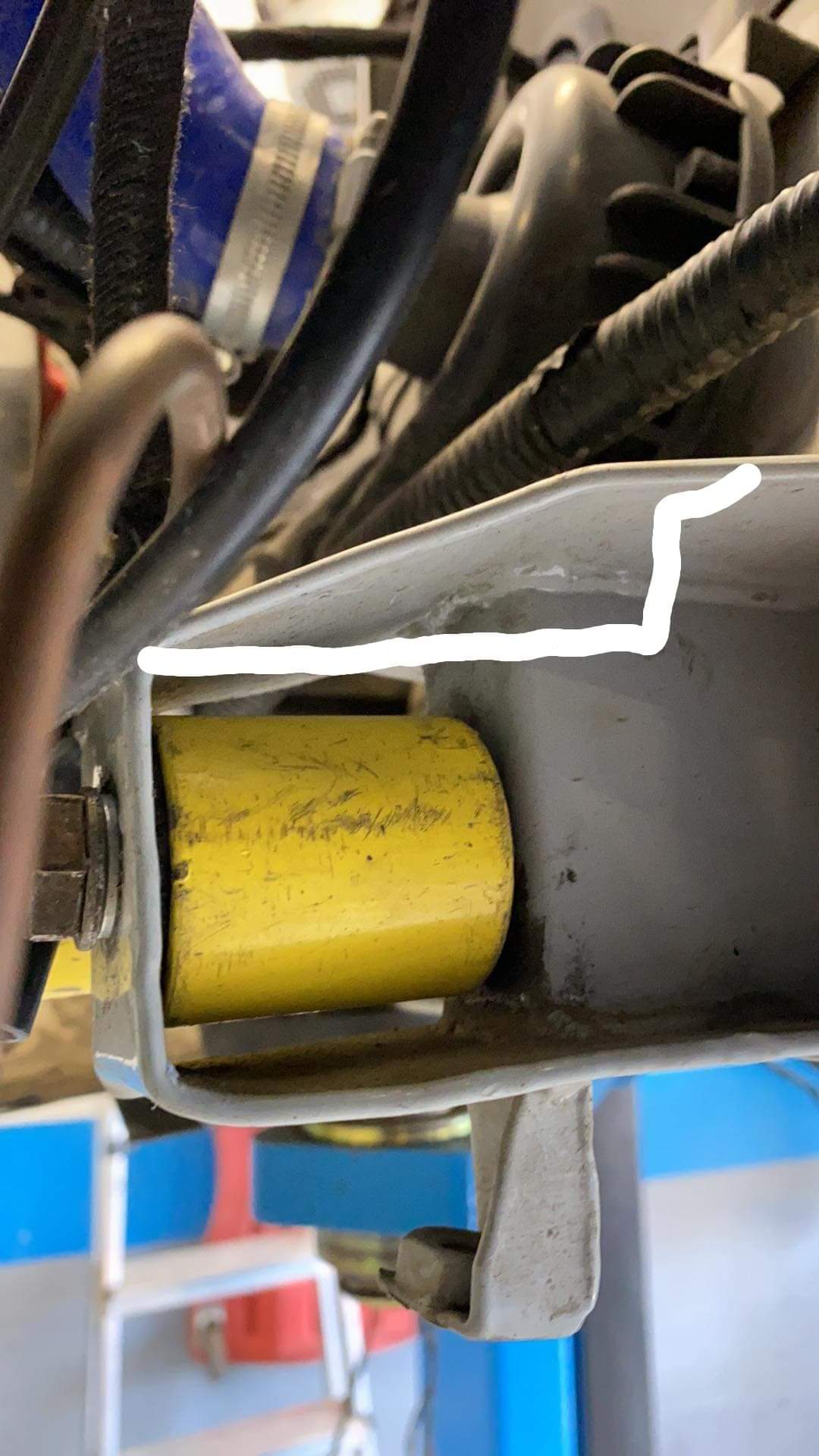

Ostatnio byłem ustawić wysokość auta i tak:
Przód 8cm, tył 10cm. Udało się zważyć masę nieresorowalną; Przód 45kg, tył 41kg. Dodatkowo zostały policzone twardości sprężnym dla zakresu działania 3Hz, więc dla auta już z aero.
Przód 7,8kg/mm,
Tył 11,2kg/mm
Takie dokładnie miałem zamontowane w sezonie 2019, więc na oko dobrałem perfekcyjnie.
Z tyłu zostało przespawane mocowanie amortyzatora do dolnego wahacza, tak aby było jak najbliżej zwrotnicy, dzięki temu Motion Ratio jest w okolicy 0,95 :) (seryjnie jest w okolicy 0,80-0,85), przód również 0,95. W planach jest zakup sportowych zwrotnic, aby zmienić punkty mocowania wahaczy o 40mm. Dzieki temu będzie można ustawić auta przod 6cm tył, 7cm:) a kąt wahaczy będzie prawidłowy, bo teraz jest przy zwrotnicy wyżej jak przy budzie. Co prawda przy wielowahaczach, aż tak to nie wpływa na Roll Center, ale zawsze.

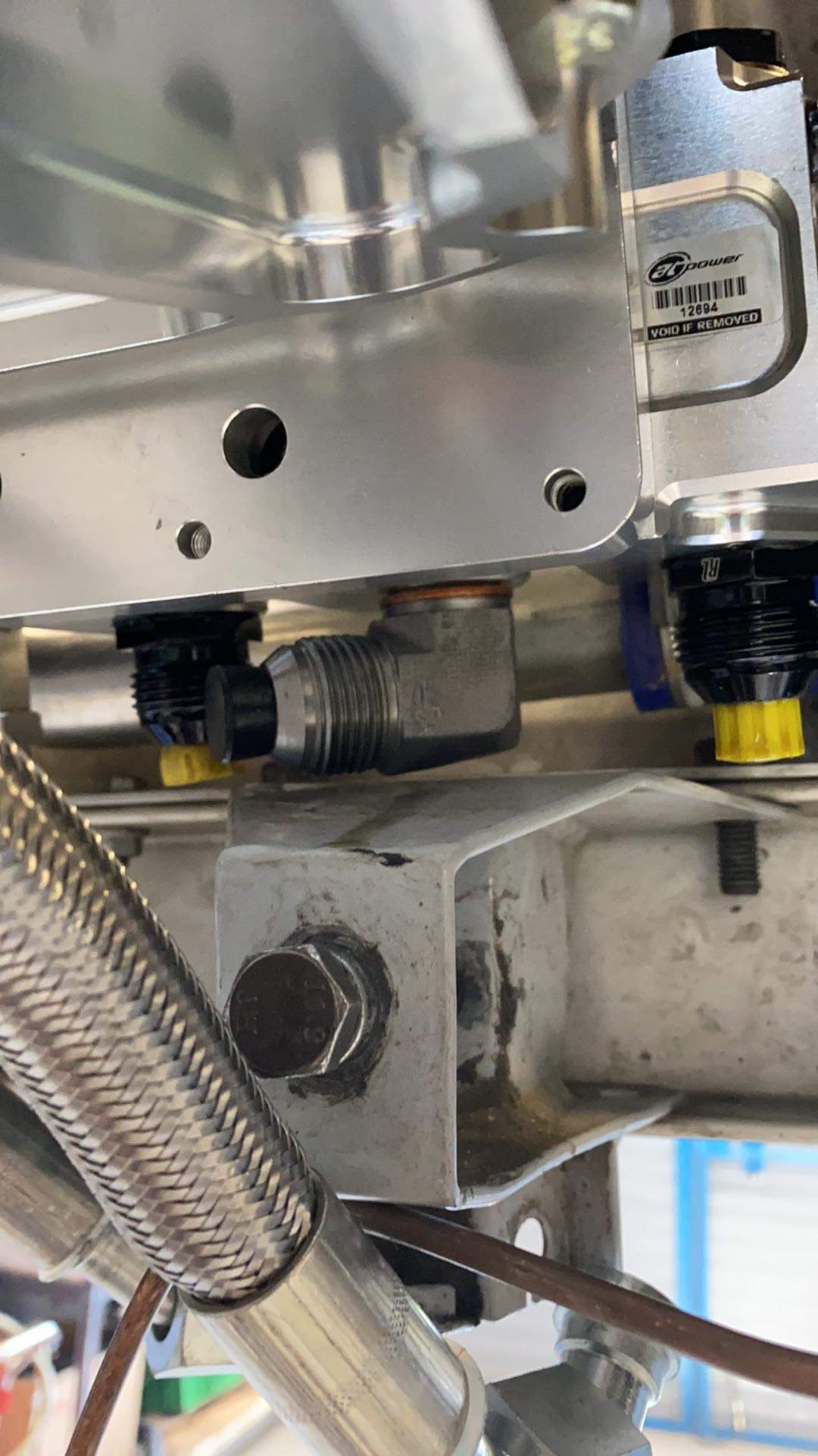

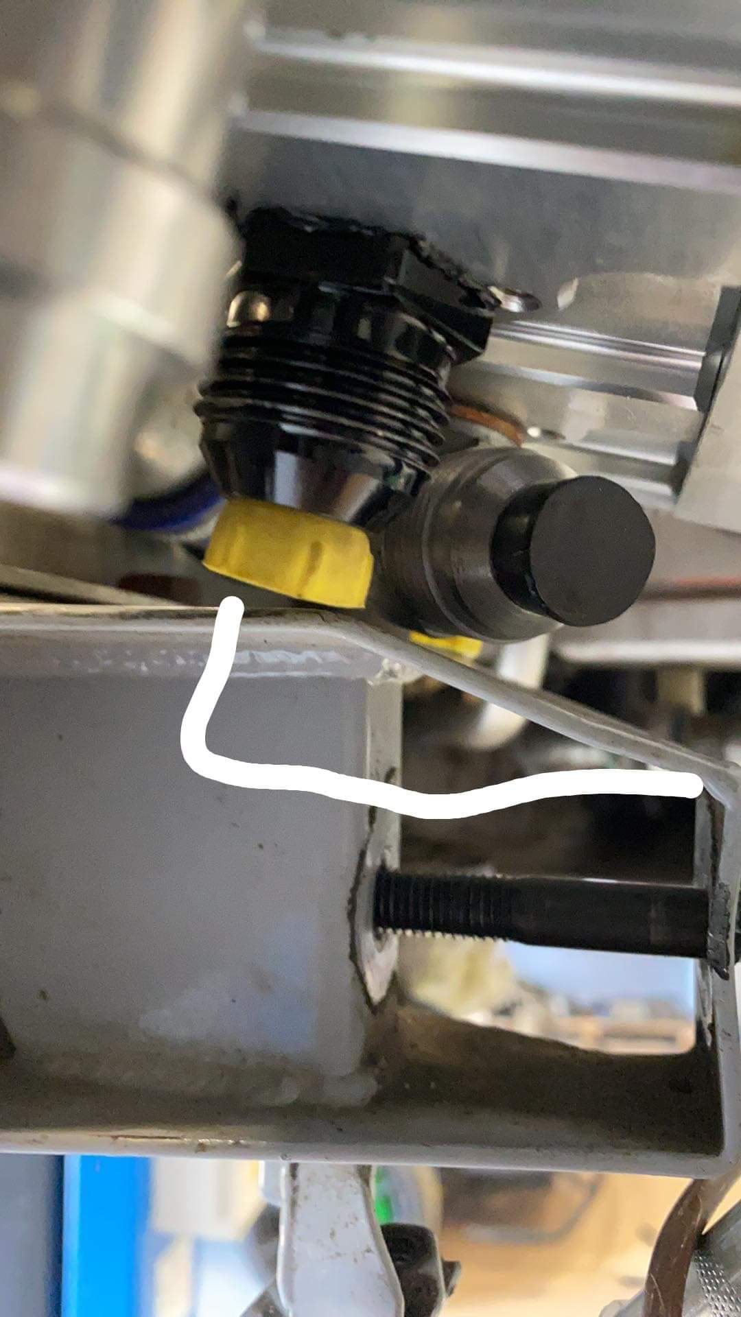

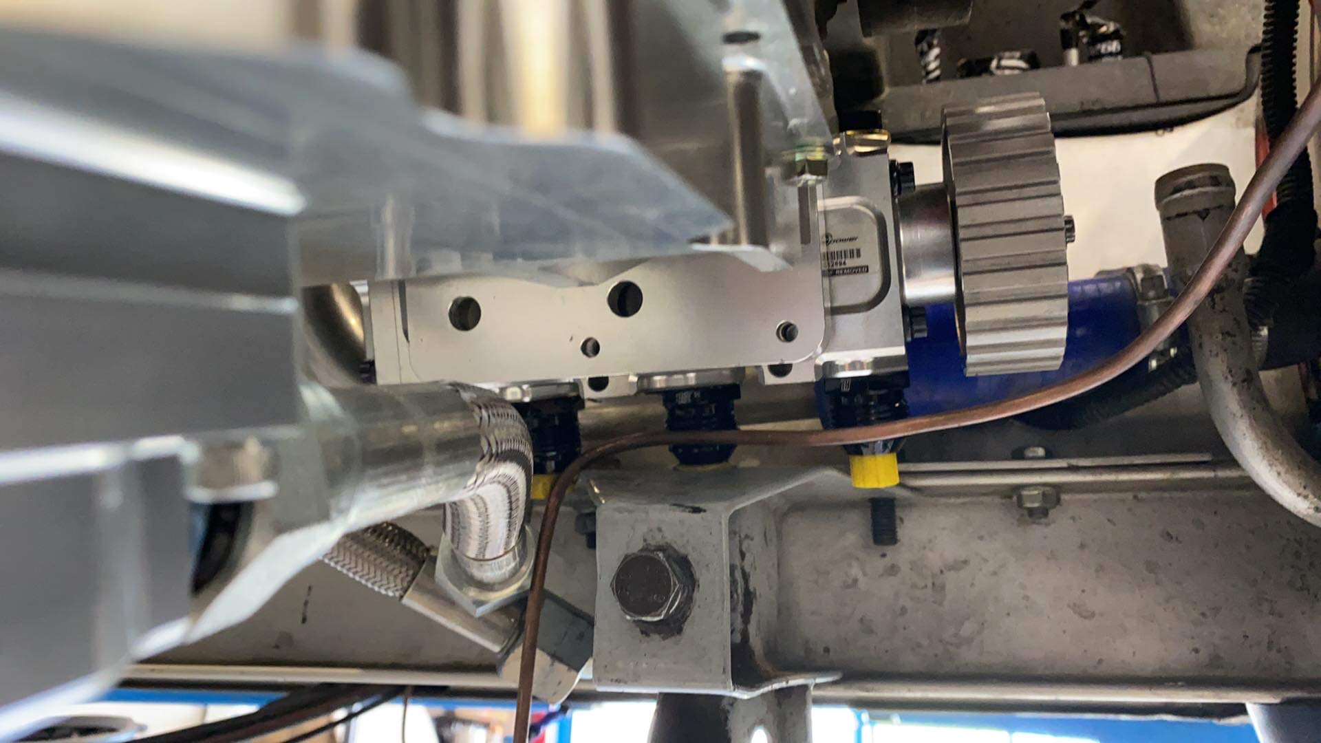

Sucha miska została zamontowana, trzeba było przespawać mocowanie wahacza, aby można było zamontować przewody olejowe :)

Postprzez piwo » 14 maja 2020, 11:34
te zdjecia z ulozeniem wahaczy sa dla wysokosci 10 i 8 cm?
Od: 13 lut 2005, 12:05
Posty: 4940 (276/147)
1/4: 12,394s
tor Poznań: 1m48,4s
tor Łódź 57,5s
Mazda 3 BM sedan 2014r.
Postprzez Capazo » 14 maja 2020, 12:21
Tak dla ustawien 8cm przod i 10 tyl.

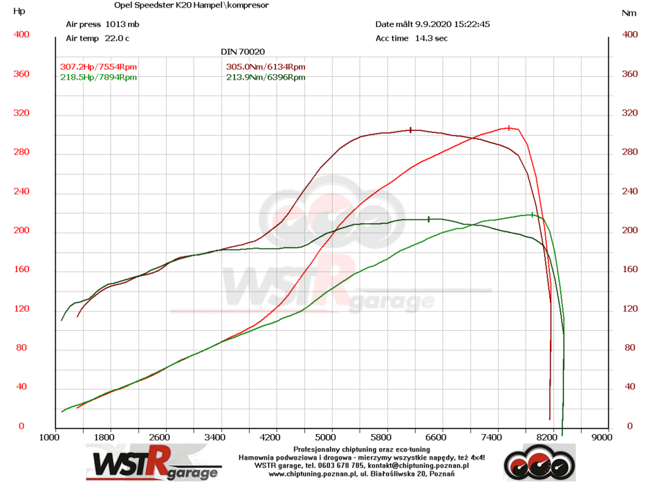

Postprzez piwo » 9 wrz 2020, 20:51
Ale tu cisza. A tu takie piękne kreski wyszły na hamowni

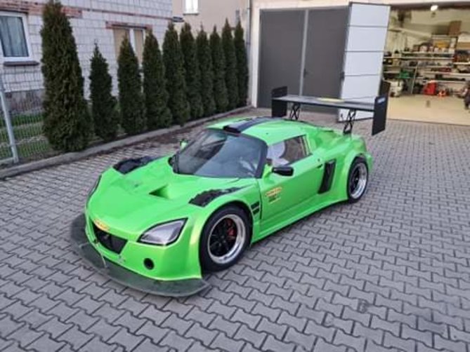

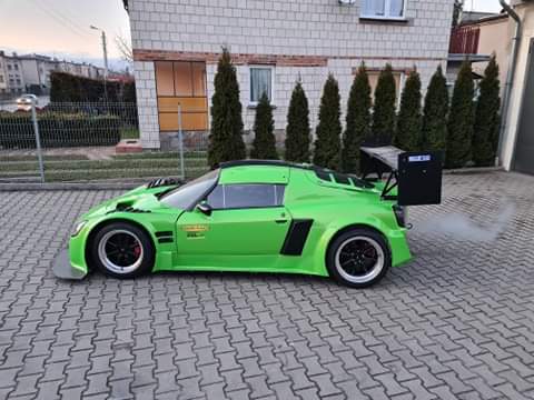

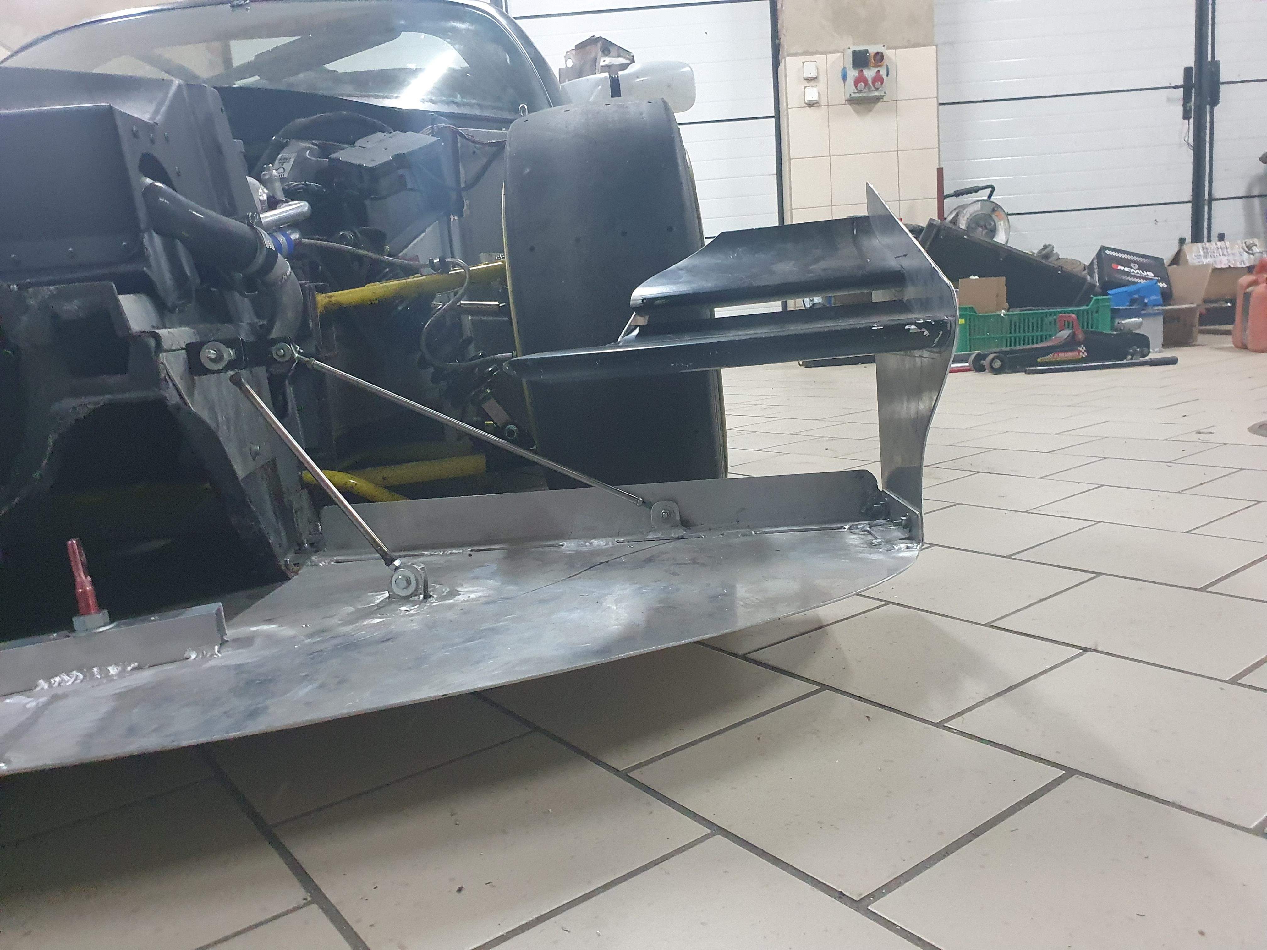

Postprzez Capazo » 16 paź 2020, 19:29
Neonixos666 napisał(a):Jakieś grubsze plany czy optymalizacja tego co jest?

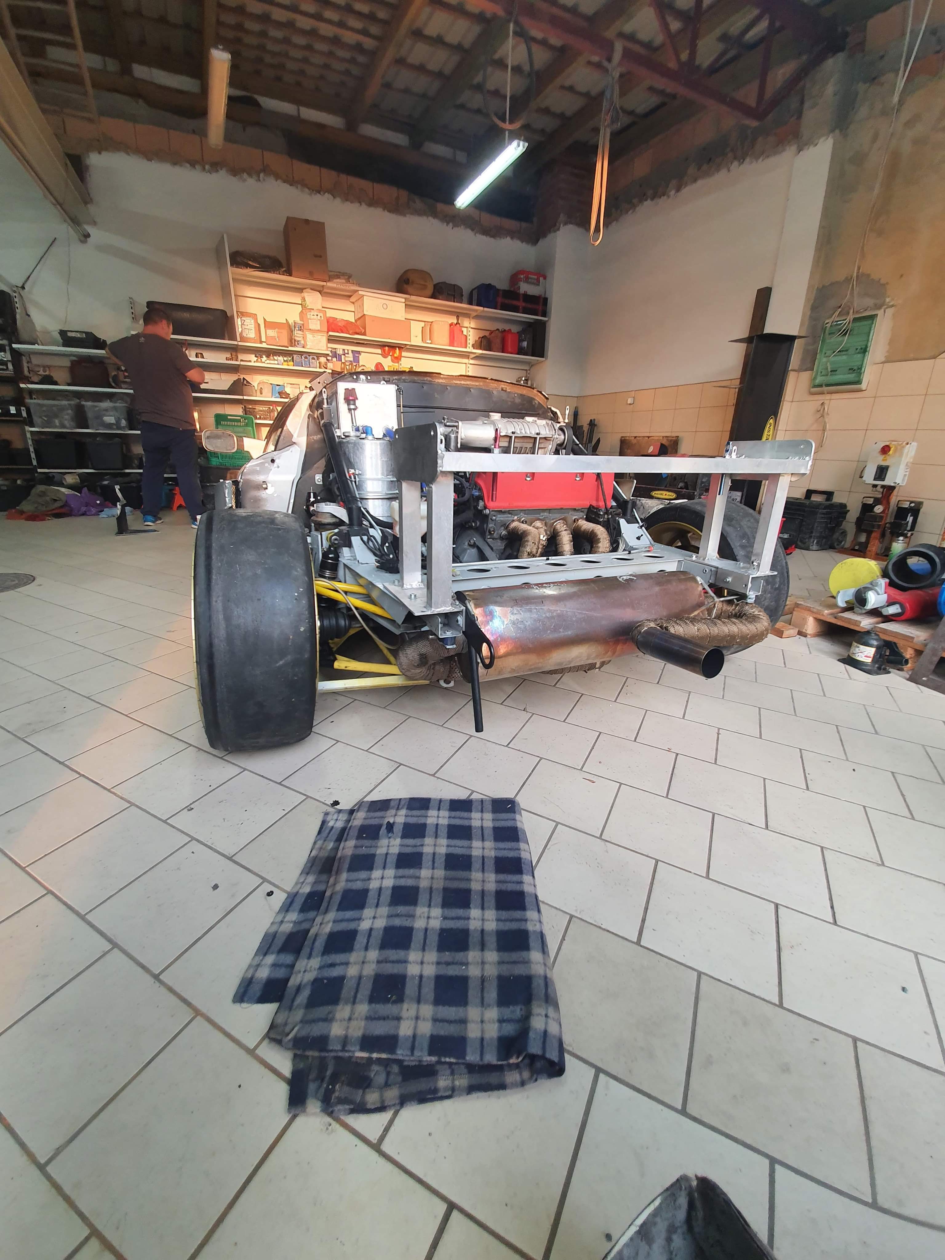

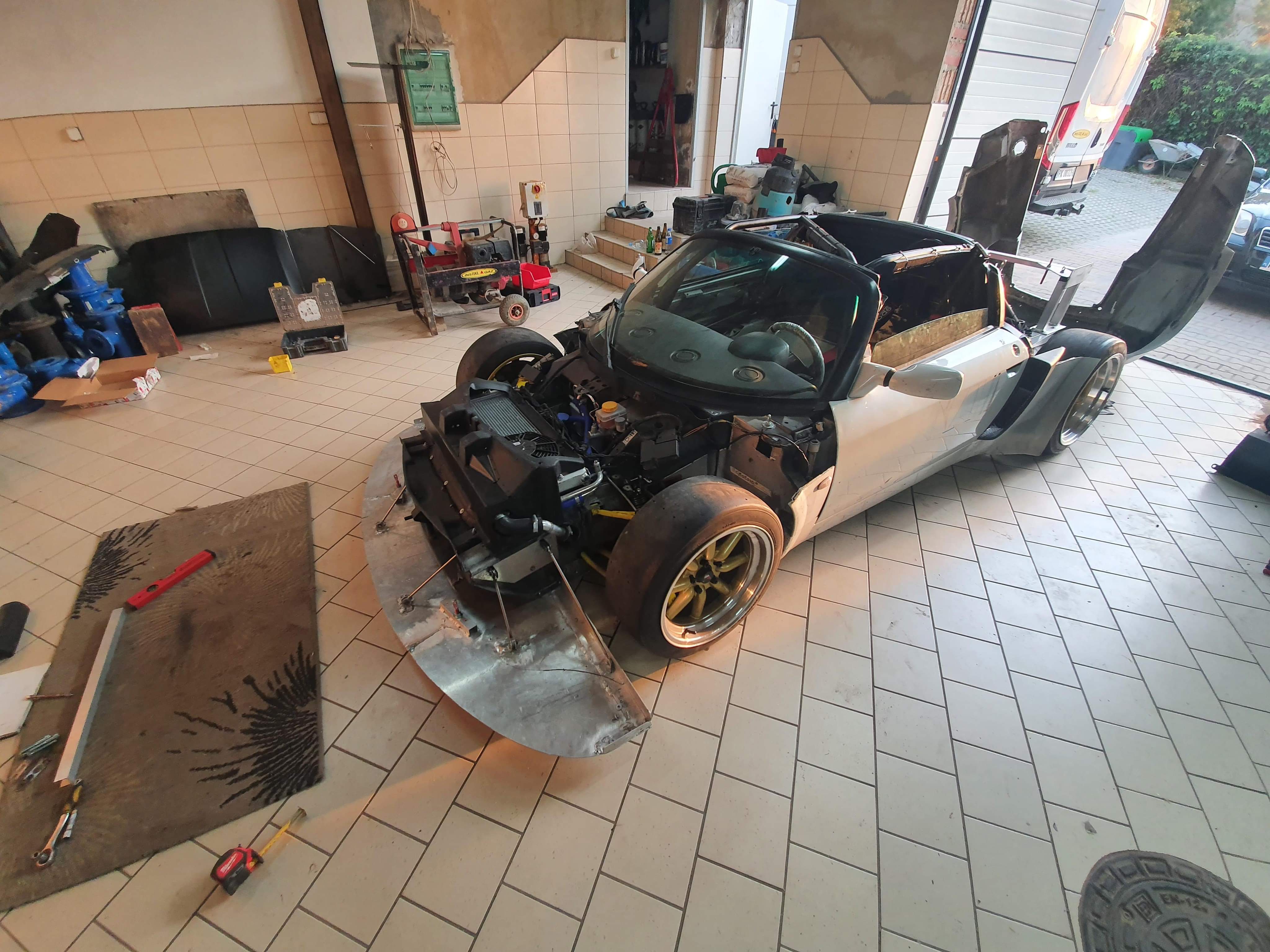

Z grubych planów to przywiozłem ostatnio z Litwy całe body kit do speedstera (seria 50kg) nowe 15kg :)
Do tego wczoraj zamówiłem drzwi z carbonu (seria po 15kg) nowe 2,5kg. W planach jest splitter z carbonu oraz tylna blacha pod autem. Na zime zmieniam jak się da tylną ramę pomocniczą (seria waży pewnie ze 30-40kg albo więcej) Alu z lotka S1 mówią, że 25-30kg mniej niż seria. Do tego przednie zaciski z UK superlight przystosowane do moich nowych zwrotnic (wtedy wyleci ciezki zacisk 4 tloczki wraz z zadpterem) oraz wymieniam tarcze stalowe na tarcze z aluminiowym dzwonem. Licze na kolejne 15kg zysku. Suma sumarum około 90-100kg wyleci. Aktualna waga z 45l paliwa to 910kg, tyle wyszlo na elektronicznych wagach na Poznaniu.
Borykam się jednak z padającymi osłonami na przegubach, wytrzymują 5okrążeń i pękają.
czas 1.39.500 zrobiłem na 5 okrążeniu z zapasem hamowania w stosunku do zeszłego roku 1,6s. Czyli wychodzi 1.37.9. Trzeba sporo teraz tym autem pojeździć, aby się go nauczyć. Dzięki et -35 z przodu oraz szybszym maglem auto jest tak precyzyjne, że ruchy kierownicą 2cm to już dużo :)
24.10 jadę jeszcze na Silesie poustawiać auto a dokładnie Camber, ciśnienia i temp. opon.
28.10 może uda się jeszcze pojechać na Silesie na OPEN TRACK
9-10.11 jade Do Belgii na SPA na 2 dni jeżdzenia
Do poprawy są amortyzatory, bo niestety za bardzo się gnie w zakrętach.

Postprzez Neonixos666 » 16 paź 2020, 20:12
Czyli idziesz w redukcję masy. Jak z dociskiem, przód dobrze trzyma?
Ciekawa sprawa z tym pękaniem osłon, nie są za bardzo rozciągnięte?

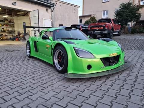

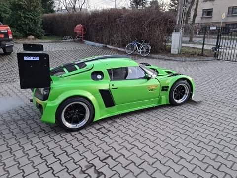

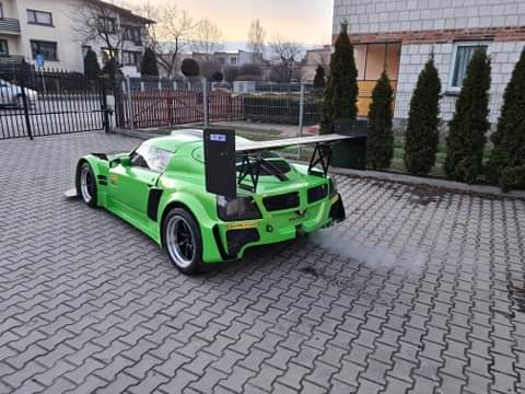

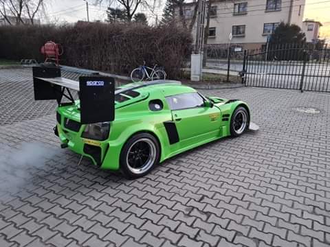

Postprzez piwo » 20 mar 2021, 10:28
Biała wdowa zrobiła się jabluszkowa ;)
Dziś Silesia
https://www.protimer.pl/bio/export/resu ... e/827/8659
opony vr2 w3 205/50r16 przód i vr2 r7a 245/40r17 tył.
Dwa pierwsze auta slicki
