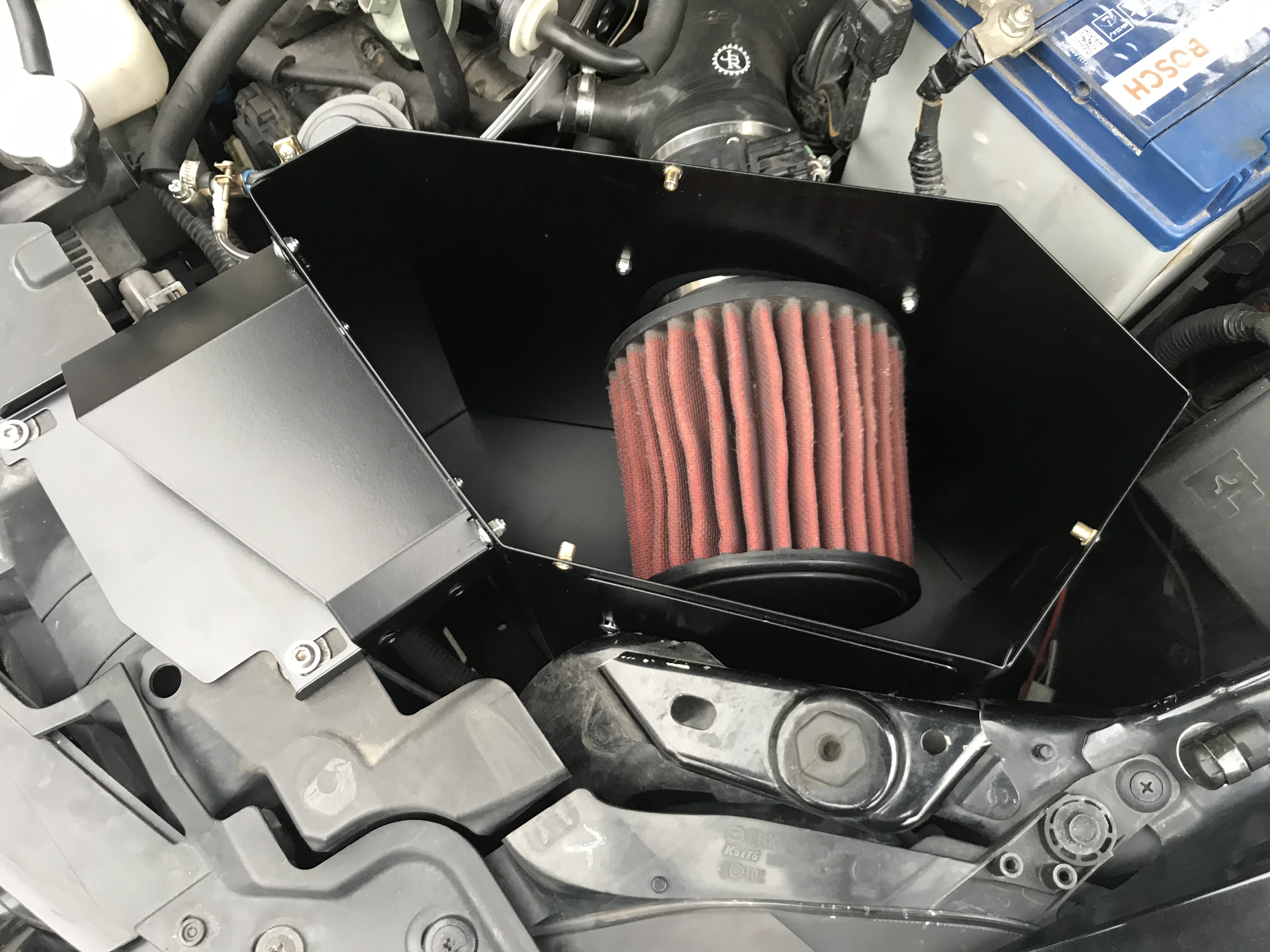

	Zrobiłem nową wersję airboxa.
Poprzedni był prototypowy, miał kilka niedoróbek i ograniczał zbytnio przestrzeń od strony reflektora.
Nowy poprawiony, trochę mniejszy i pomalowany.
Wejście na stożek ma klapkę z regulacją góra-dół.
Dodatkowo jest otwór od strony nadkola, także z klapką góra-dół. Można sobie otworzyć dolot powietrza od nadkola.
Główny wlot powietrza do airboxa ma identyczny kształt jak oryginalny, więc bez problemu wpasowuje się pod maskę.
Oczywiście oprócz typowych zalet airboxa dodatkowo bardzo mocno tłumi odgłos powietrza zasysanego przez stożek (co kto lubi ale ja wolę słuchać silnika i turbo niż odgłosu mega odkurzacza).
Zaprojektowany przeze mnie. Zrobiony z blachy stalowej o grubości 2mm. Pomalowany proszkowo na czarno. Koszt blach + cięcie i gięcie około 500zł. Koszt malowania 100zł. Do tego pierdoły typu nity, pemy, różne śruby i nakrętki samokontrujące.
Zamocowany do istniejących otworów.
