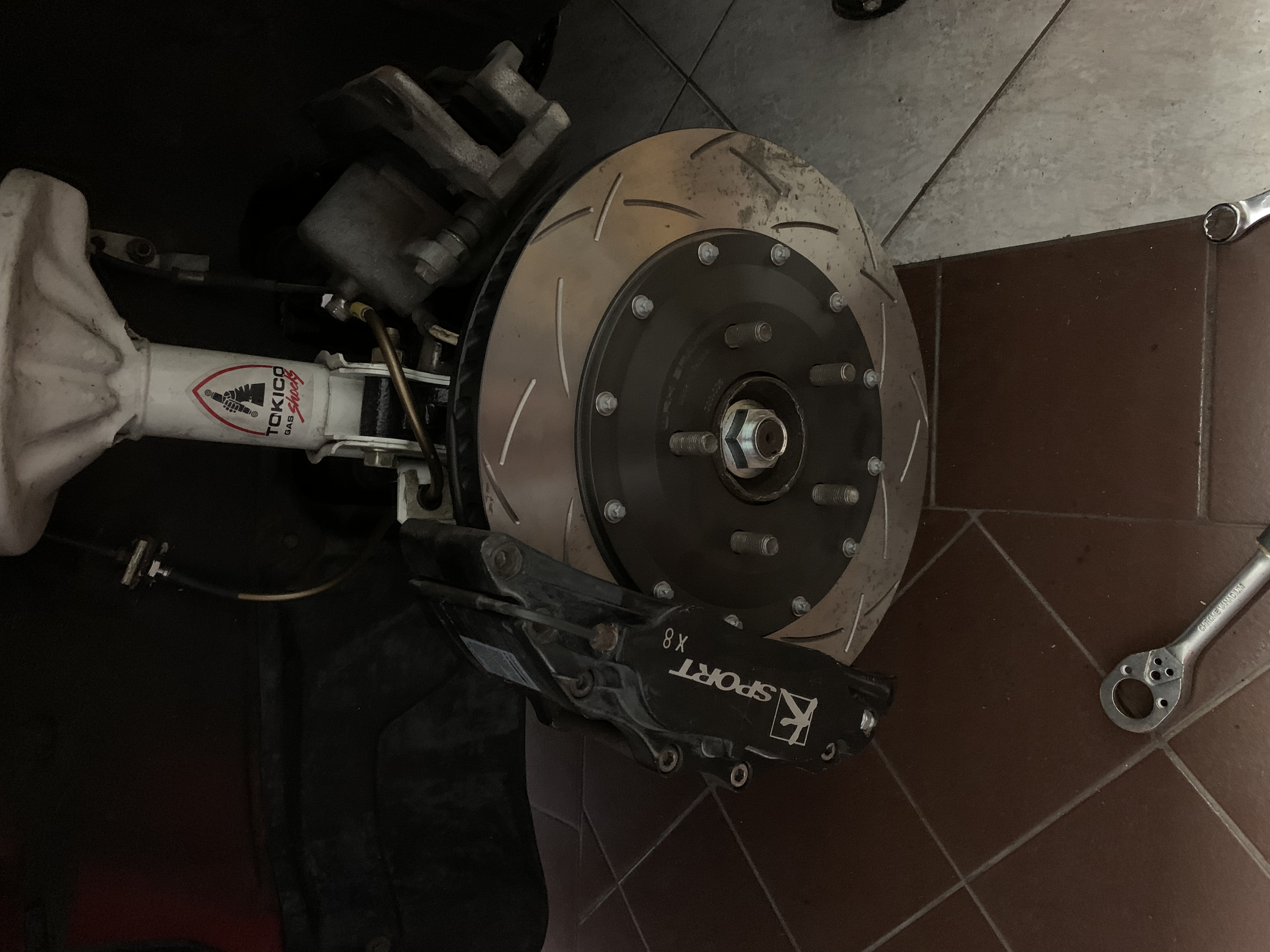

Postprzez julek » 11 lip 2020, 19:41
Cześć tak heble tył z gw pasują bez przeróbek tylko musi być to gw nie gf. Idealnie tarcza 280 wchodzi w osłonę i linek nie trzeba przerabiać :)
Z nowości nowe hamulce k sporta z custom dzwonami i adapterami z wrk brakes plus śrubki ap racing wykonanie mega :)

Postprzez julek » 18 lip 2020, 13:34
Pierwsza przymiarka hebla będzie potrzebny dystans około 3-4mm:/
