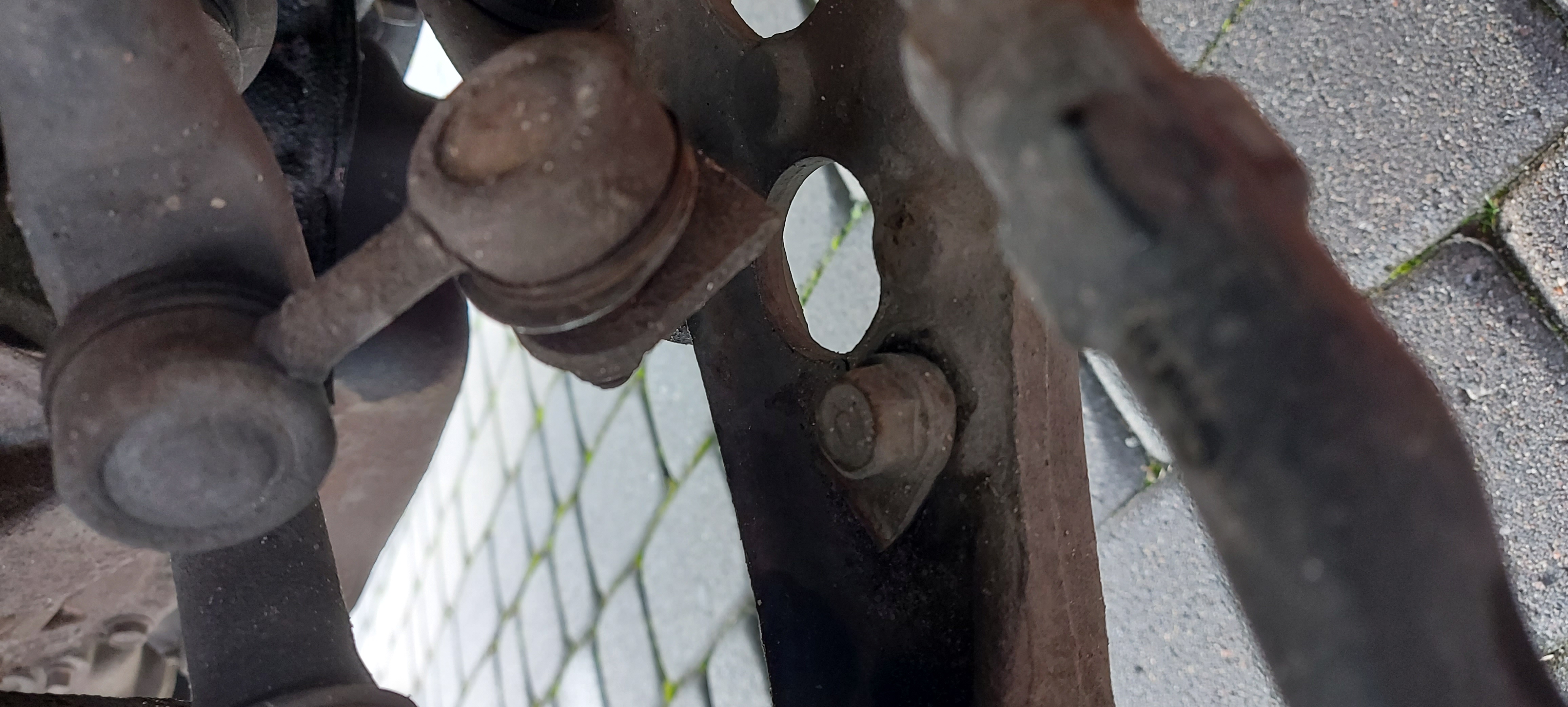

Dziś przy wymianie klocków znalazłem taki mały psikus hahaha

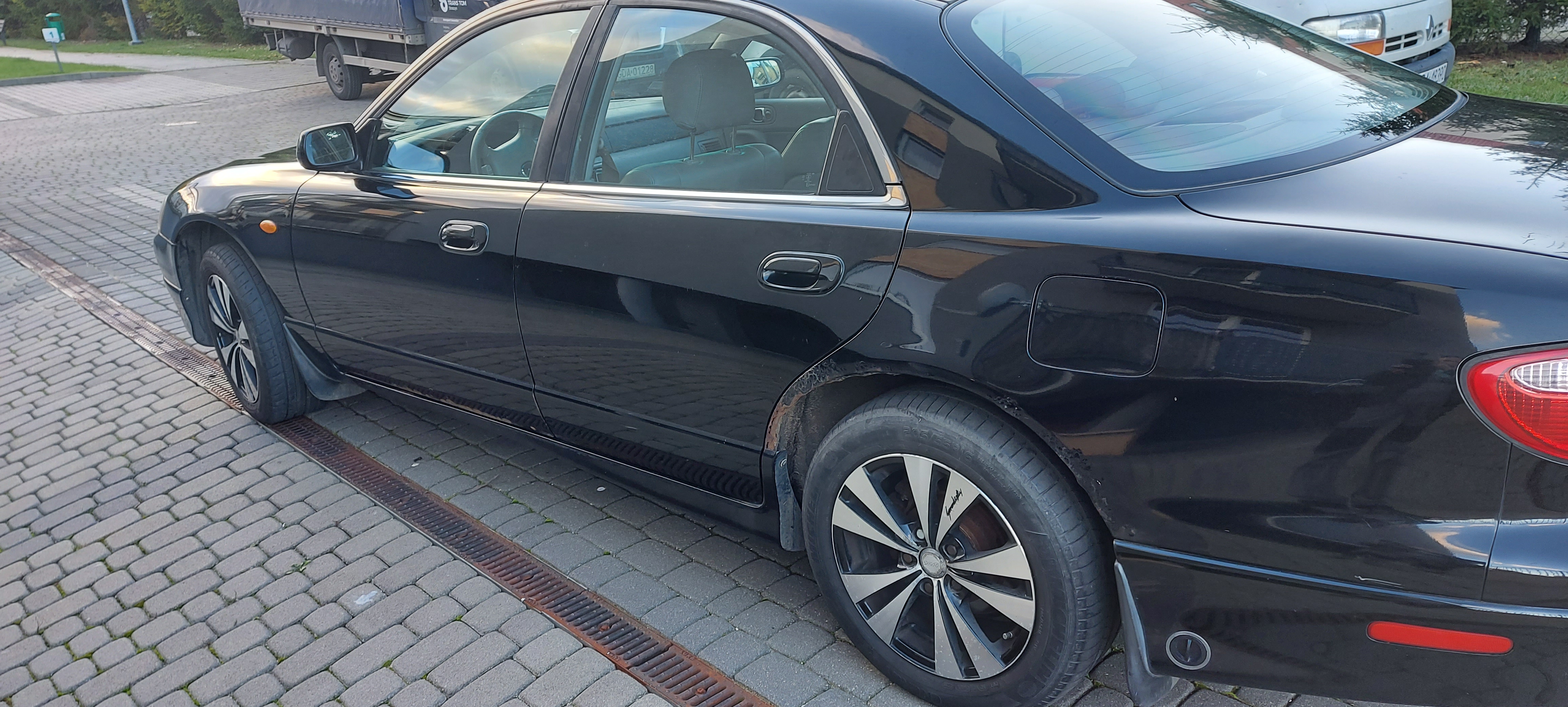

Przy okazji dobrej pogody wymieniłem tylne drzwi o dziwo kolor ani trochę się nie różni od reszty auta.
Urwane mocowanie stabilizatora

Postprzez ProboszczV6 » 30 lis 2020, 09:33
Gandzia napisał(a):Dziś przy wymianie klocków znalazłem taki mały psikus hahaha
Jakim cudem to to się urwało?

Postprzez Gandzia » 1 gru 2020, 17:29
Tego to nawet najstarsi górale nie wiedzą <lol>

Postprzez Neonixos666 » 1 gru 2020, 17:32
zatarła się główka a ta przeniosła naprężenia dalej.

Postprzez Gandzia » 1 gru 2020, 17:34
Nie główki w łączniku chodzą jak nówki

Postprzez Matthew90 » 5 gru 2020, 08:49
Siemano. W xedosie 6 też takie coś zauważyłem kiedyś :D

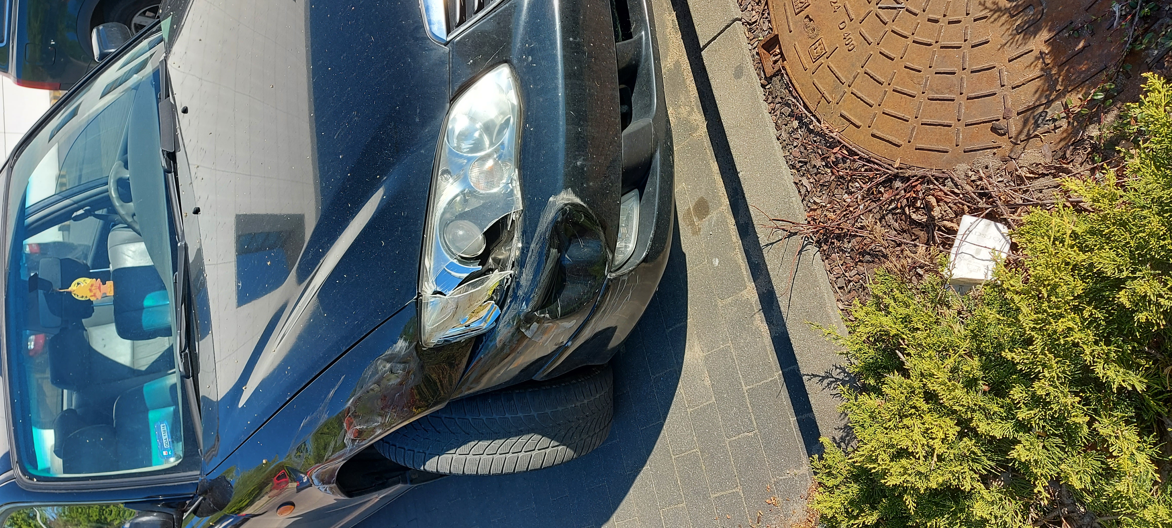

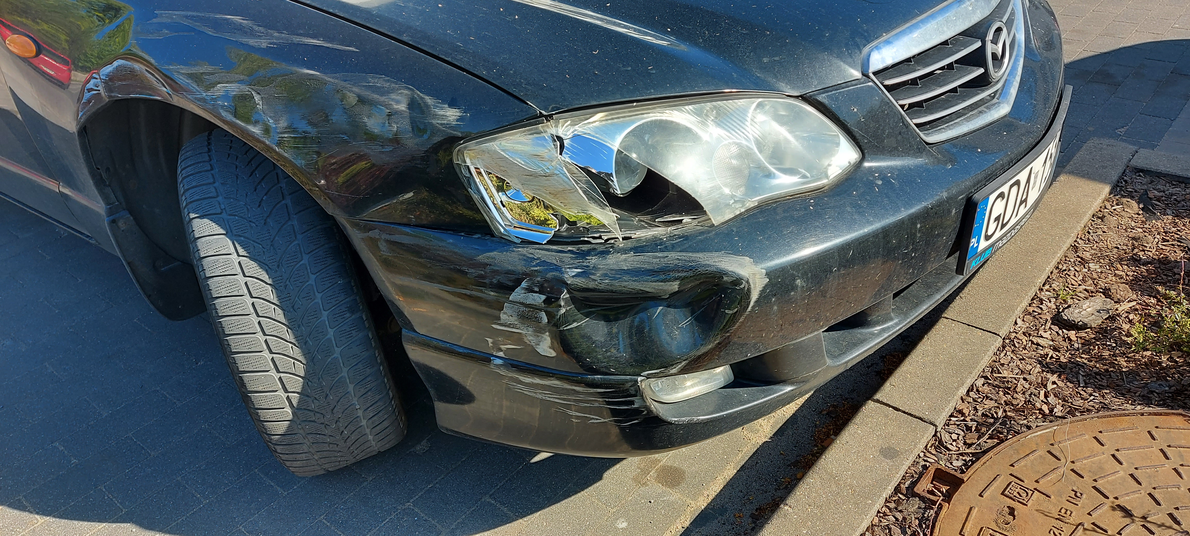

Postprzez Gandzia » 12 maja 2021, 18:03
Niestety pewien Pan nie patrząc w lusterko wyskoczył mi z prawego pasa na lewy prosto pod koła

Postprzez MrShaleck » 12 maja 2021, 18:13

Postprzez Gandzia » 12 maja 2021, 18:26
Nie uciekł, wziąłem siano i się rozjechaliśmy. Gość jechał dużym volvo chyba v70 i ma drzwi od kierowcy do wymiany.

Postprzez Beny » 12 maja 2021, 19:50
To ile co wypłacił ze wziąłeś kasę? Tanio nie będzie to zrobić.
Posty: 8678 (86/84)
Postprzez Gandzia » 13 maja 2021, 07:10
Z pewnych względów o których tu nie chce pisać musiałem sprawę załatwić w ten sposób kasy nie miał za dużo, ale myślę że starczy na naprawę z używanych części.
