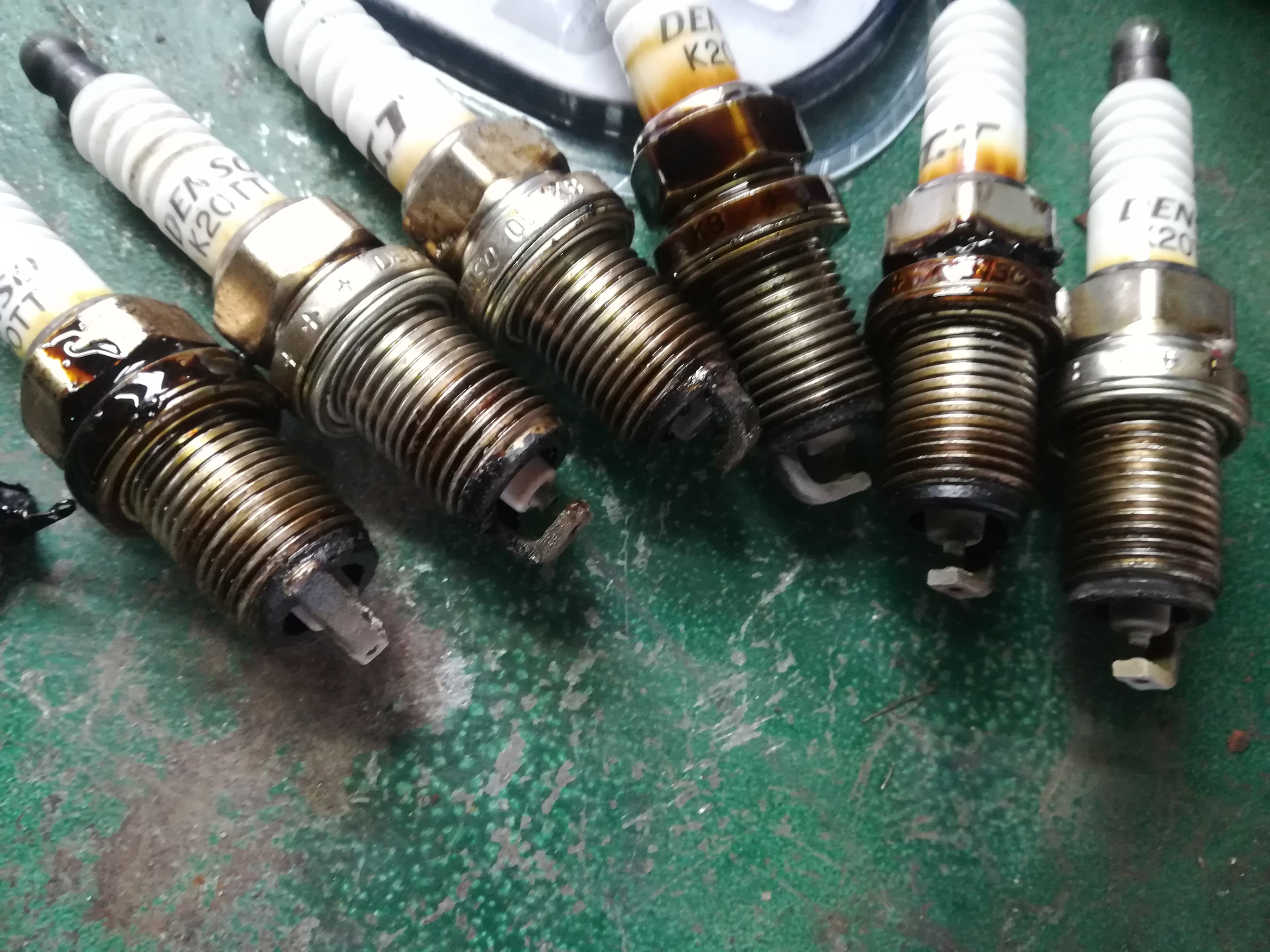

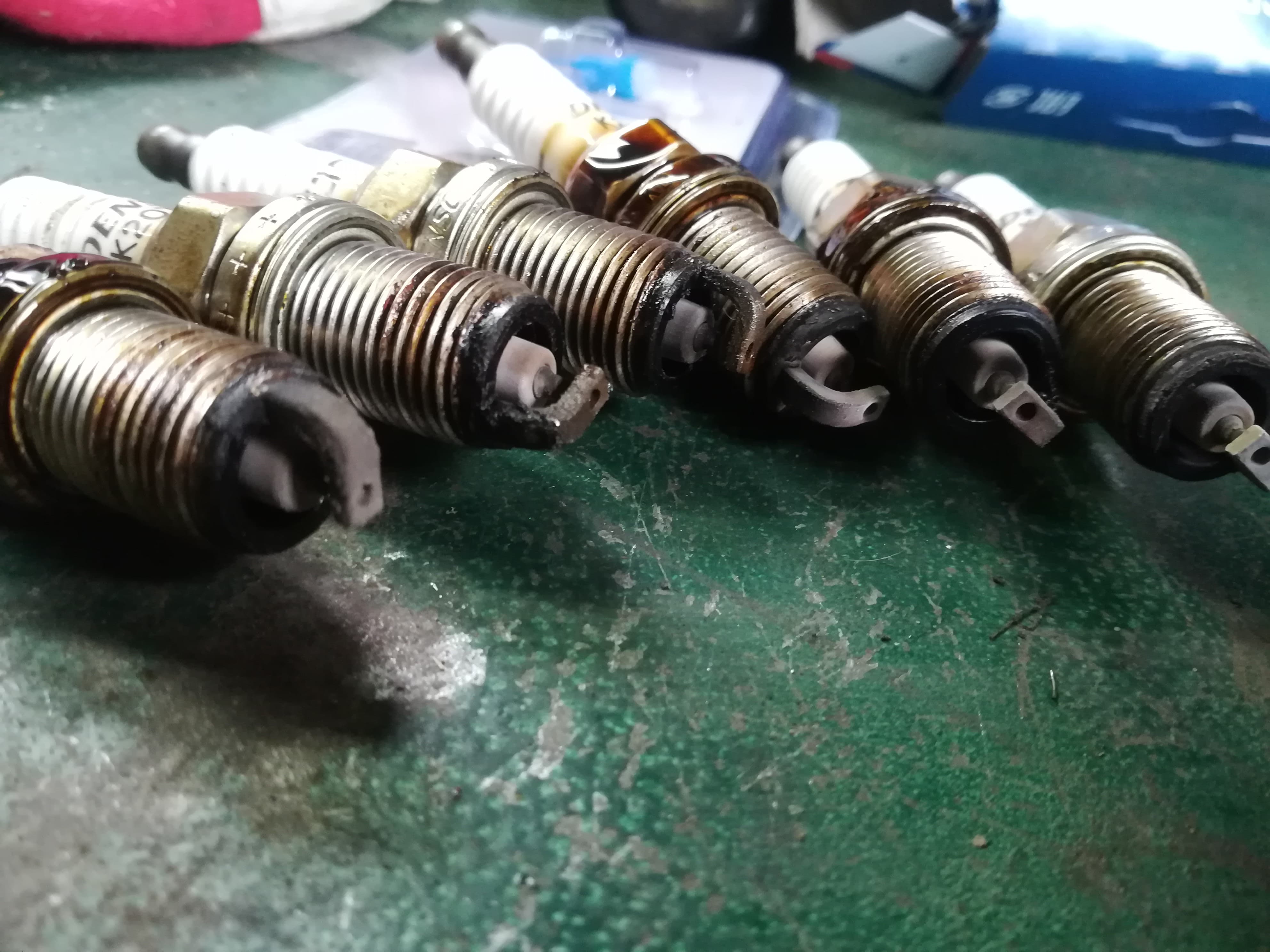

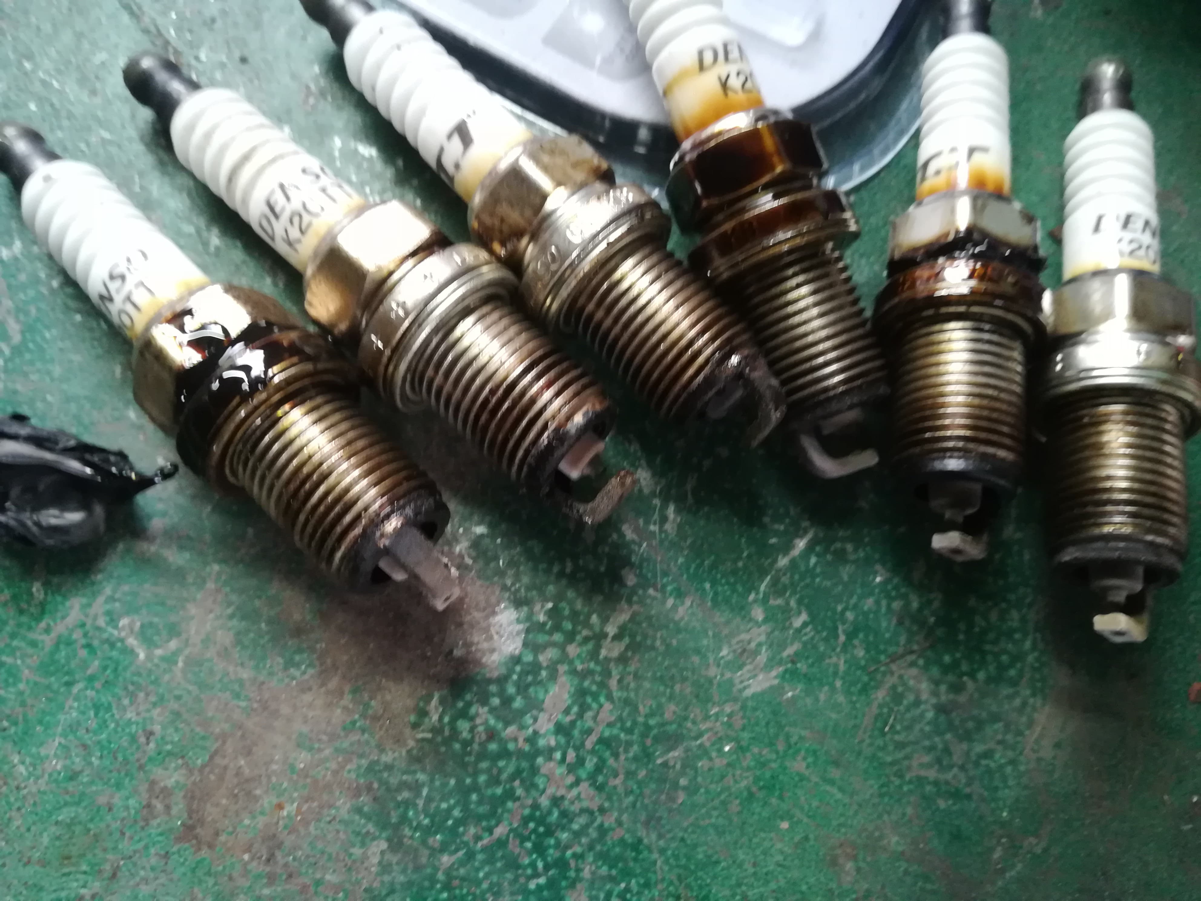

Dziś wleciały nowe świeczki,zminiłem,pierwsze odpalenie coś mazda dziwnie pracowała zafalowała i się unormowało
Leżej i przyjemniej odpala teraz
Na starych zrobione z 10/15kkm

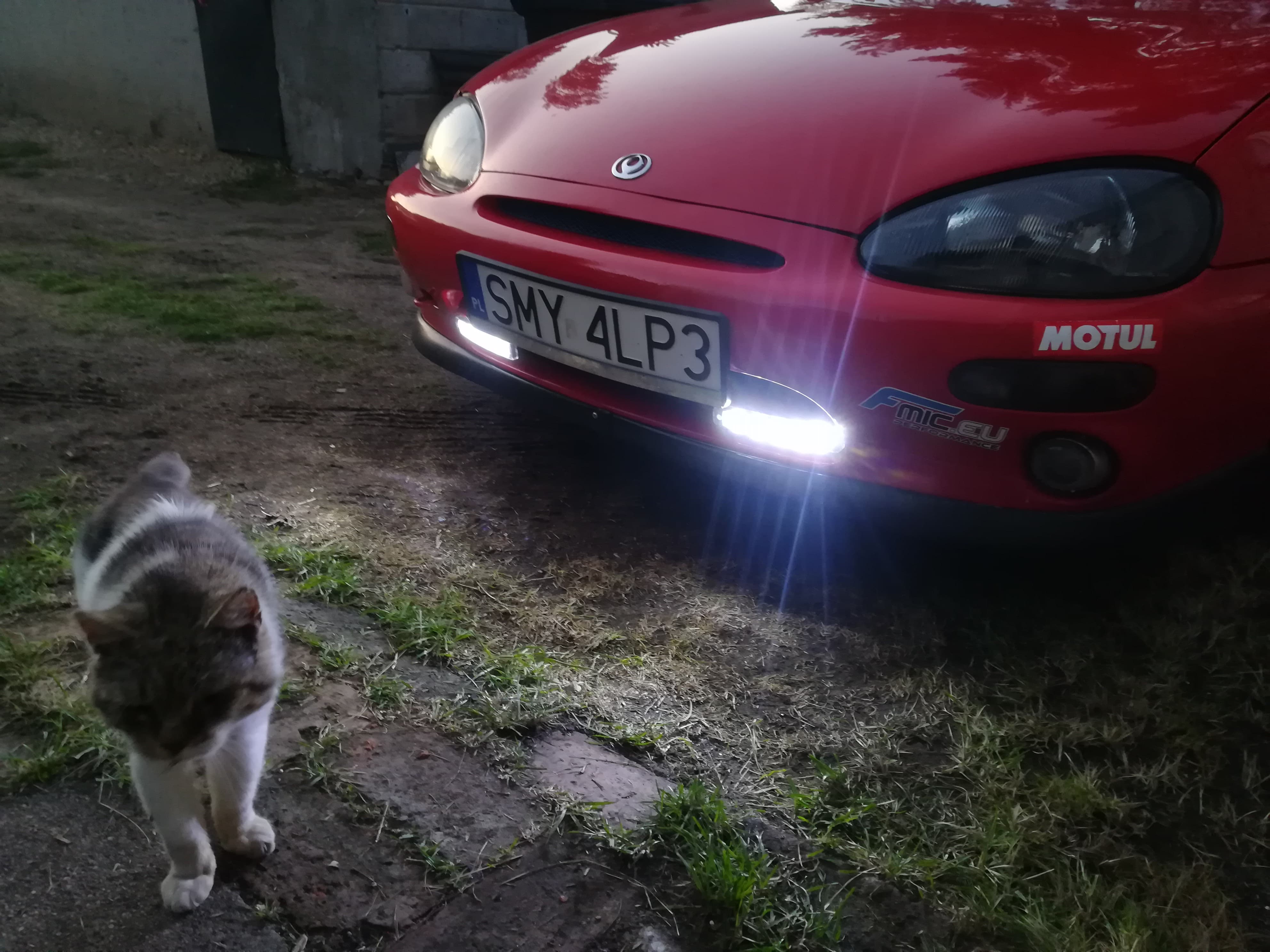

Kilka dni temu narzeczona zamontowała sobie aluramki
Dziś do mazdy założyłem DRL na przód z którymi mam nadal pewien kłopot bo mrygają na ułamek sek. po wciśnięciu Stop lub włączeniu wstecznego,+ od silniczka wycieraczek po zapłnie,– od aku i od pozycji ''sygnał''.
Wieczorem zrobiliśmy też rundę na SKP by sprawdzić skład spalin po zmianie kata i ogólnie z częstymi akcjami smog itp,i parametry są w normie.

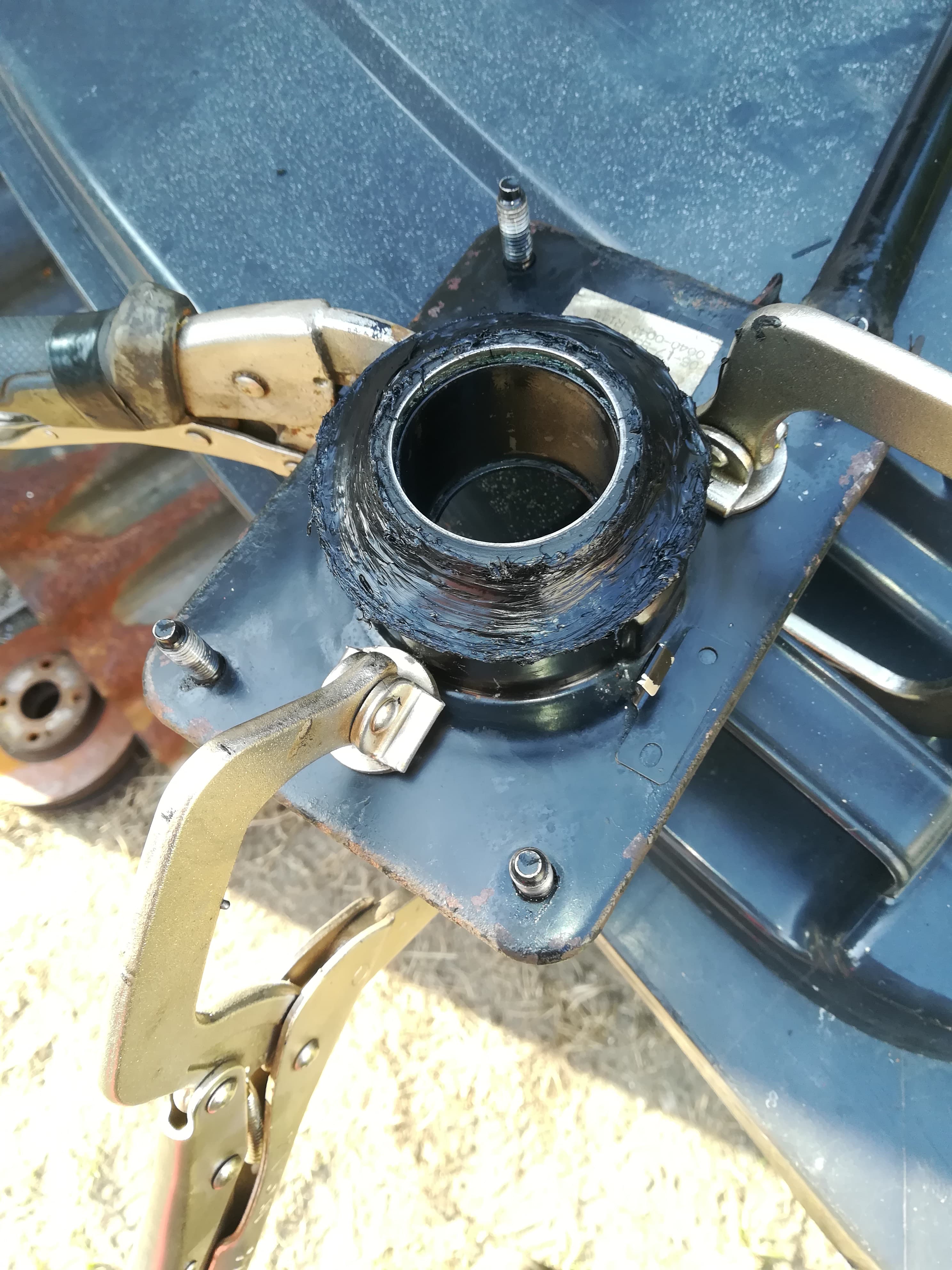

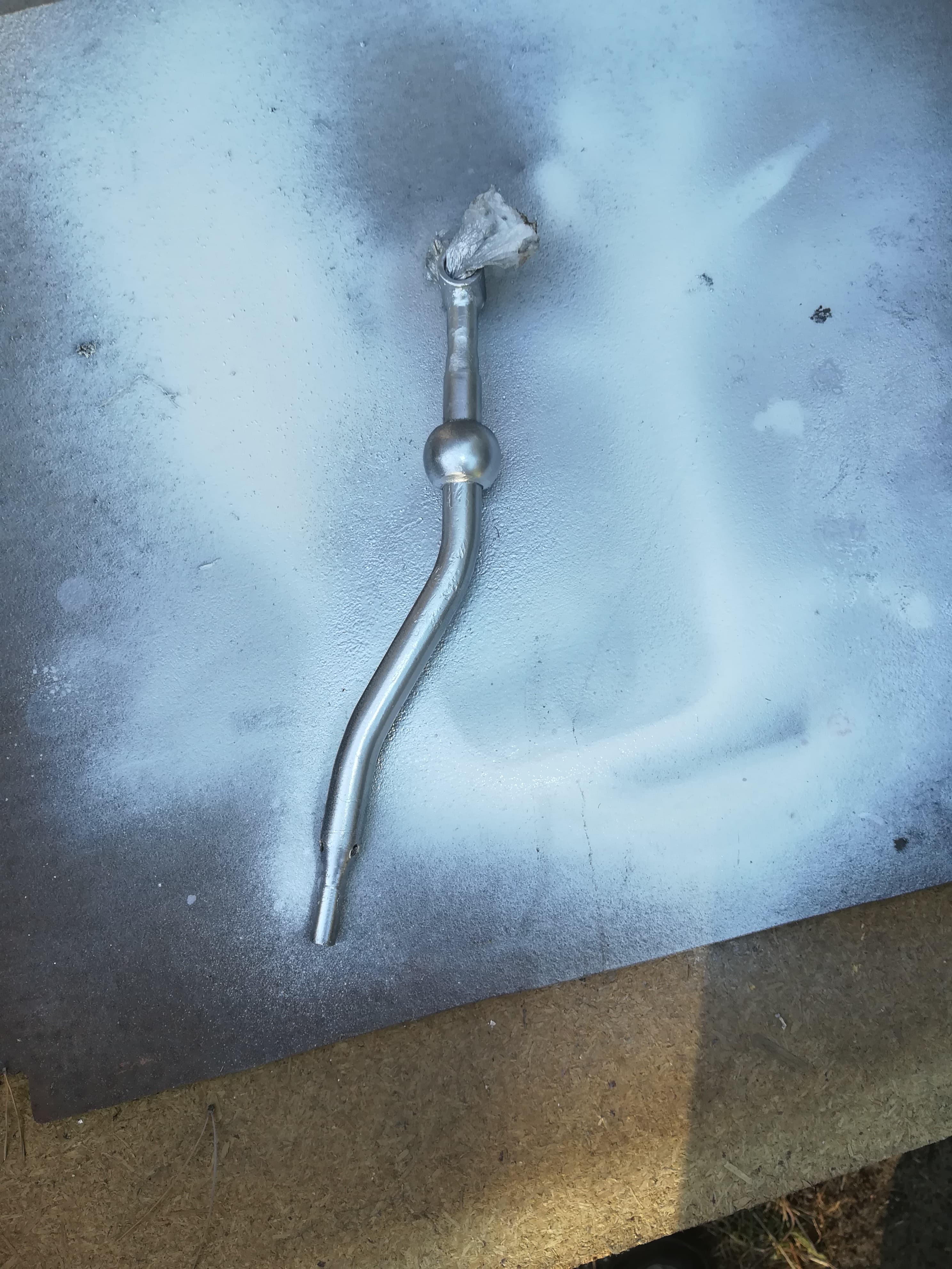

Od wczoraj w sumie, bo dziś poprawiam

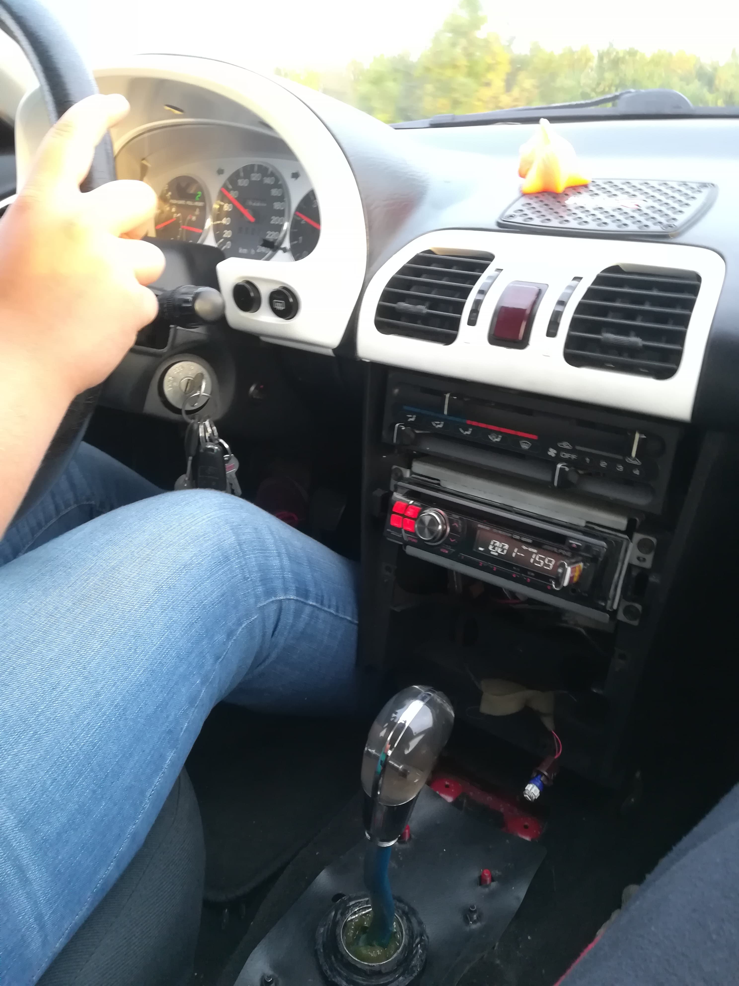

zacząłem zabawę z Short Shifter DIY, kulka była bardzo oporna 1h kombinowałem.. bo musiałem jej spód oszlifować najpierw bo u mnie było zgrubienie, palnik nie dał rady.. ,ostatecznie jest ok 6,6cm z 4,5cm.
Przy okazji zalałem klejem wybierak bo skrzypiał przy zmianie biegów, i pewnie za jakiś czas opadł by na rurę wydechową
Wybierak kiedyś ktoś skręcił na śrubę,nie było by problemu gdyby zrobił to prosto,a tak wybierak i cała guma były pod katem,złożone już,za kilka dni wyschnie na amen

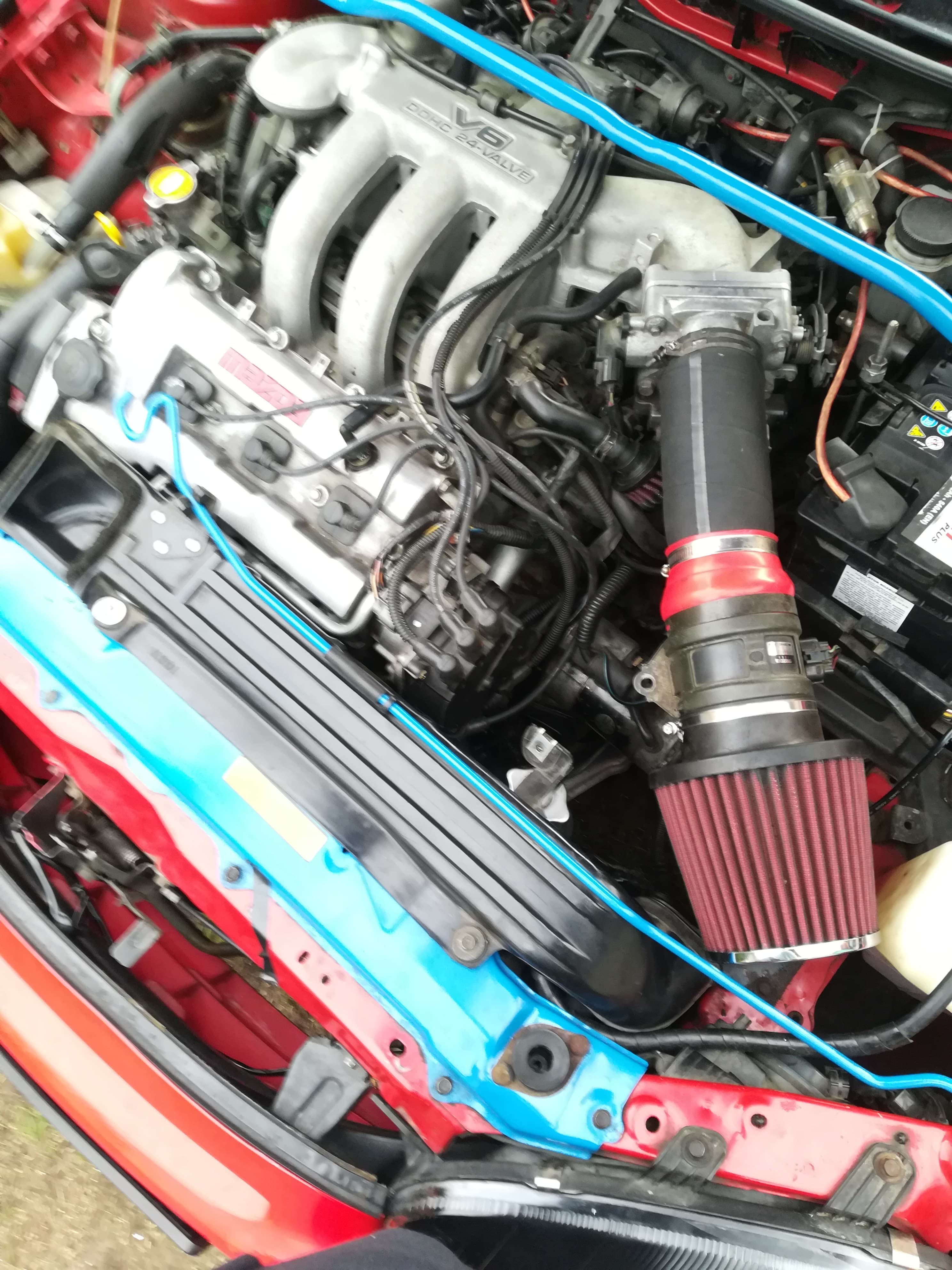

Po zrobieniu SS stwierdziłem porównując do BA że skrzynia chodzi za ciężko, także mazda dostała nowy olej skrzyni 75w90 gl5 ,wlałem ok 2.9l bo nierówno stała
z kanału wyszedłem cały upaćkany w oleju ,strzykawka 0.5l nie dała rady,musiałem wlewać taką 100ml :/
Przy okazji postanowiłem wzmocnić minimalnie poduszkę skrzyni biegów tą pod akumulatorem, dostała 3 kropki kleju do szyb-więcej nie bo w zalałem całą w BA V6 i chodzi po rozgrzaniu jak stary 50 letni diesel tak drży, ale jakoś nie mam ochoty teraz tego poprawiać teraz
I stwierdziłem że poczyszczę dziś wszystkie punkty masowe pod maską ,a trochę ich jednak jest ,lepiej to zrobić niż się zastanawiać później a tak prawie wszystkie w komorze oczyszczone do ''gołego''
Wymieniłem też o'ring aparatu zapłonowego bo ciekł i wymyłem silnik w tym miejscu i znów ręce całe w smarze i oleju ,w sumie to po co ja je myję..
, miałem oryginalny o'ring nowy ale zgubiłem gdzieś i 2 lata już go szukam
,kupiłem zwykły za 1zł,znów 1.5.r wytrzyma może
Wybierak zalany i zastygnięty już na beton, już nie będzie skrzypiał przy zmianie biegów
Kiedy ja te ręce z tego oleju/smaru zmyję

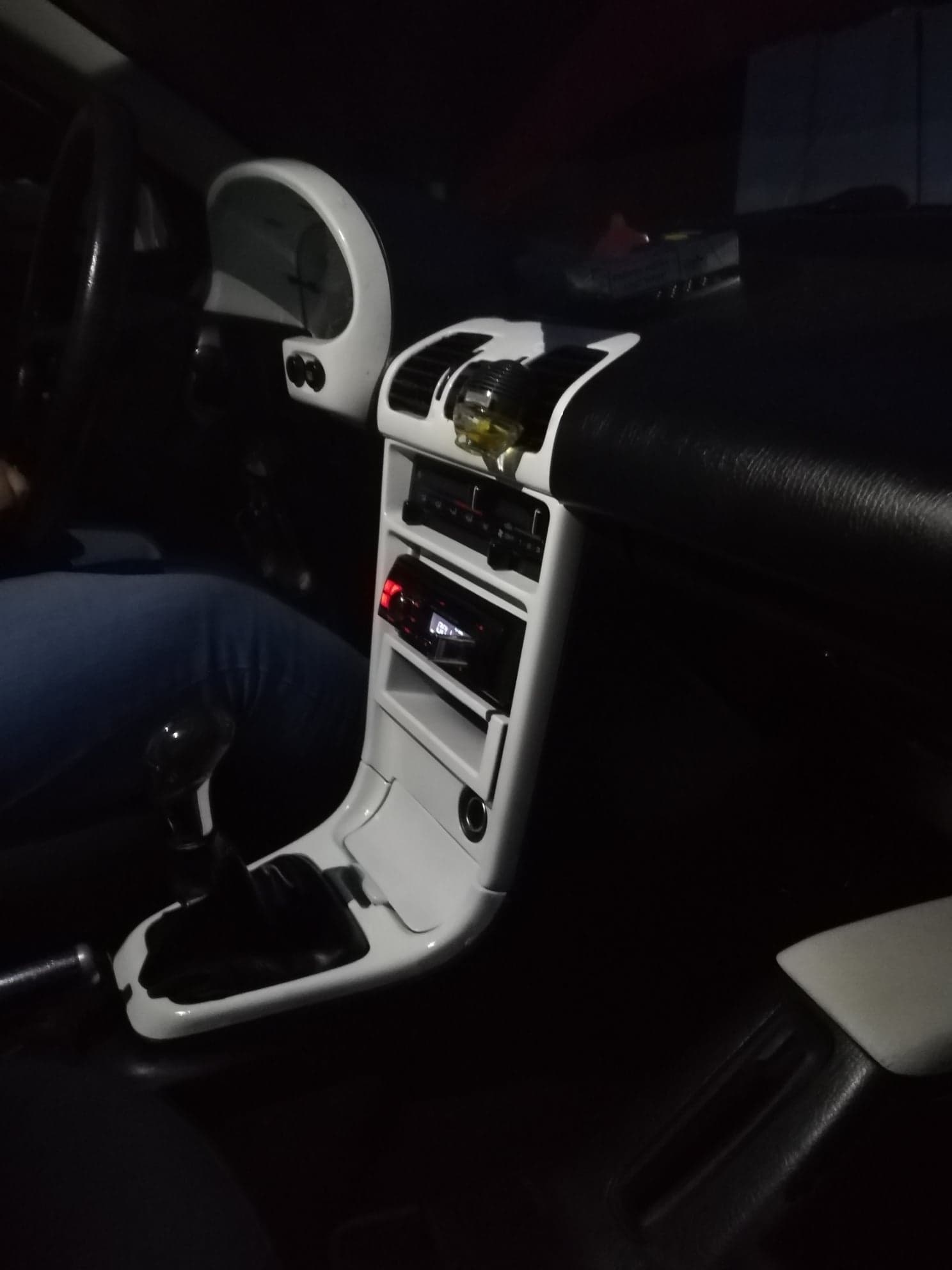

Malina, zwykły biały spray w połysku,odłazić nie odłazi ,ale ten plastik jest trochę niewdzięczny i łatwo zrobić zacieki lub by lakier się zważył i na kilka razy nieraz trzeba malować.
Wcześniej na biało zrobiłem plastidip ,też efekt fajny
Docelowo i tak flok ciemny by fanie tam wyglądał według mnie.

Hmm ,ciężko będzie się pewnie w kolor wstrzelić niestety :/ ,jedyny pomysł to zaślepkę w kolorze odkręcić, zawieść do mieszalni gdzie nabijają komputerowo spraye zapłacić ze 30/40zł i próbować samemu malować
Lub flokowanie tunelu
też ciekawa opcja

Malina ,tak wygląda to jeszcze bez podłokietnika założonego

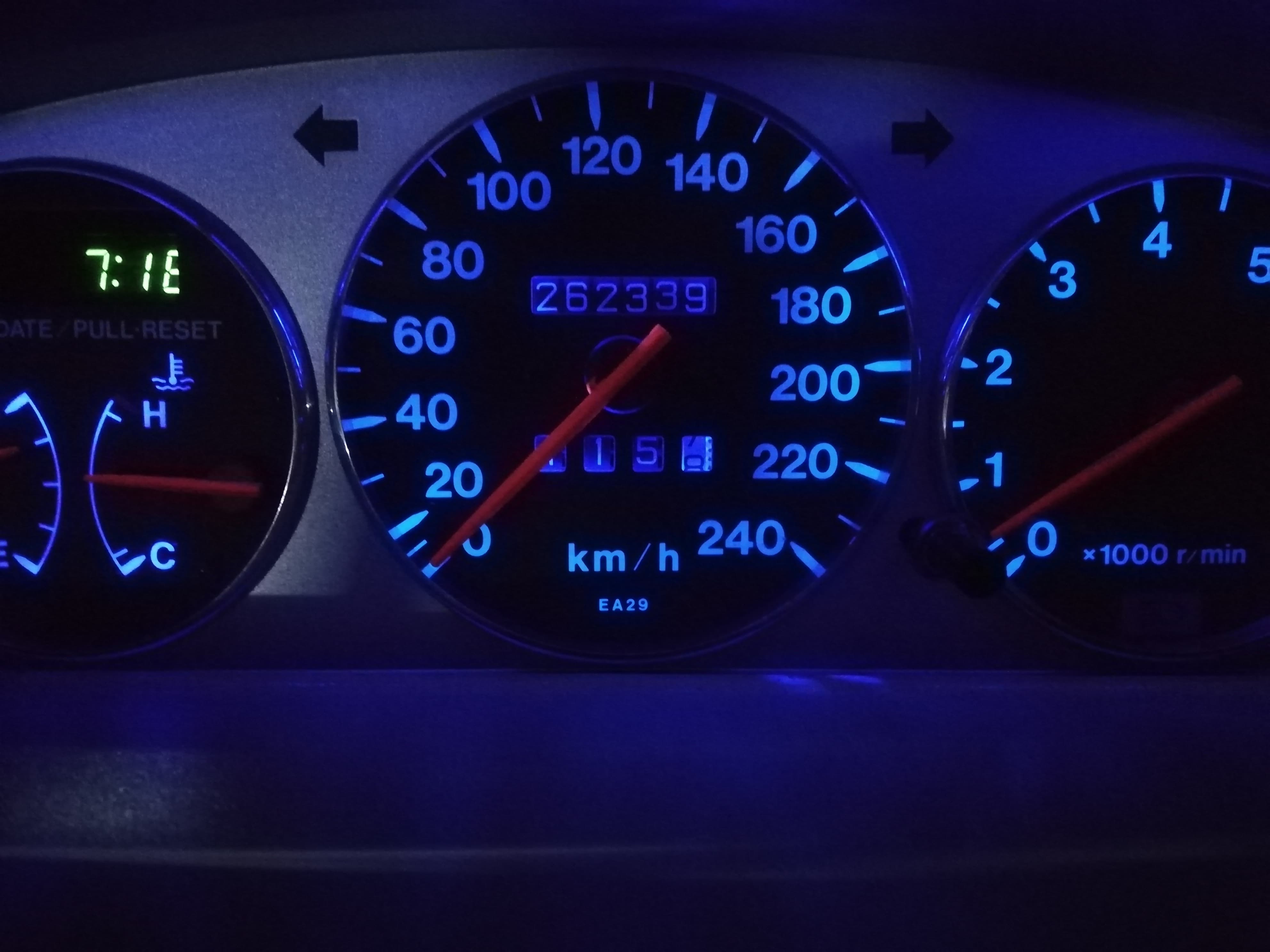

I jeszcze kwestia czy tych wolnych obrotów nie podnieść by wydaje mi się że są za nisko o ok 100obr. ,aparat ściągałem ,ale aż tak się nie pomyliłem z jego ustawieniem, a od jakiegoś czasu delikatnie wariuje raz ma te 750 raz tak jak widać i odczucie jakby nieraz falowała ale nie jest to widoczne nigdy na obrotomierzu tak minimalnie. I może ustawię jej w trybie serwisowym te obroty,przepustnicę też mogę wytargać i ją wyczyścić jakimś specyfikiem do silniczków/egr itp ,ktoś coś może doradzi,podpowie.

Rzeczywiście za niskie te obroty ciut... albo obrotomierz cię oszukuje. 550 obr to o jakieś przynajmniej 50 za mało.

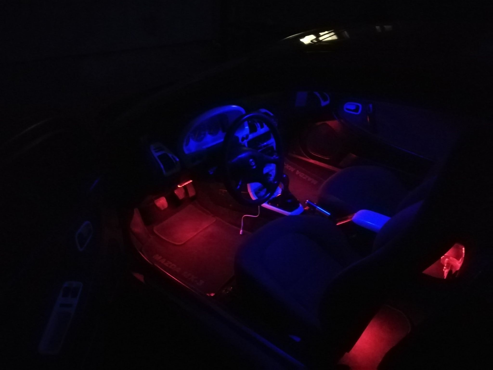

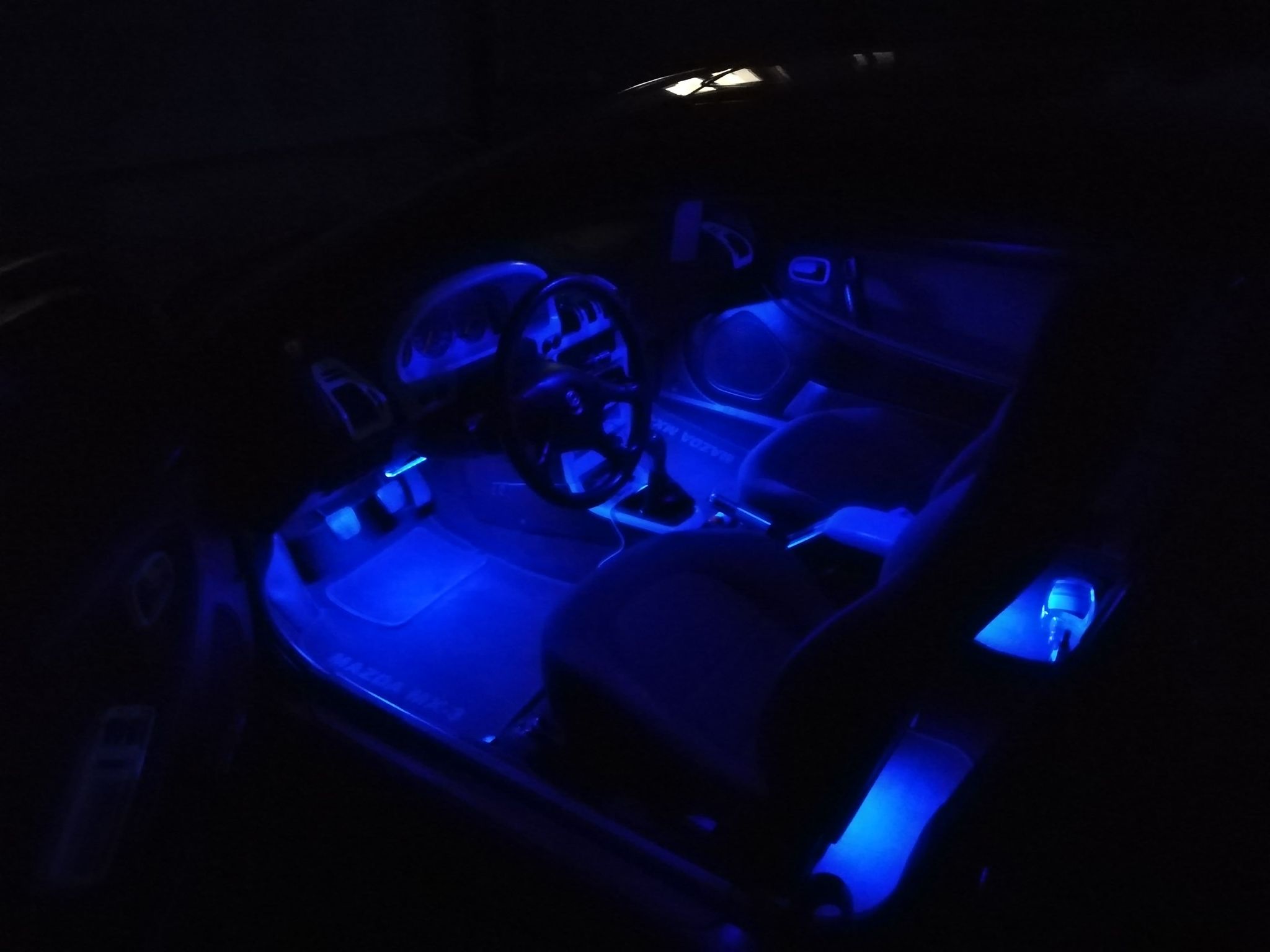

Małe rzeczy a cieszą
Cena też śmieszna, kilka trybów świecenia, pamięć ostatniego koloru/trybu.
https://youtu.be/waYD4cP15S
Wpięte pod oświetlenie stacyjki.

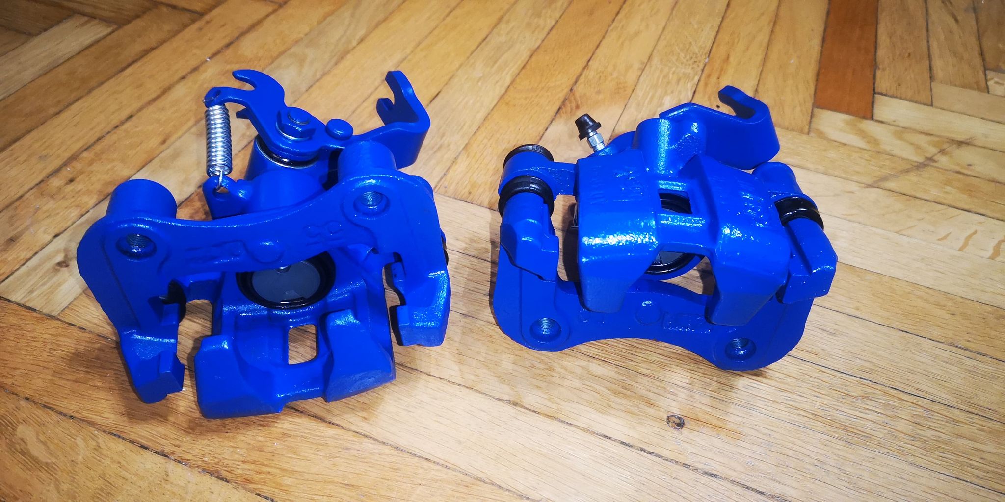

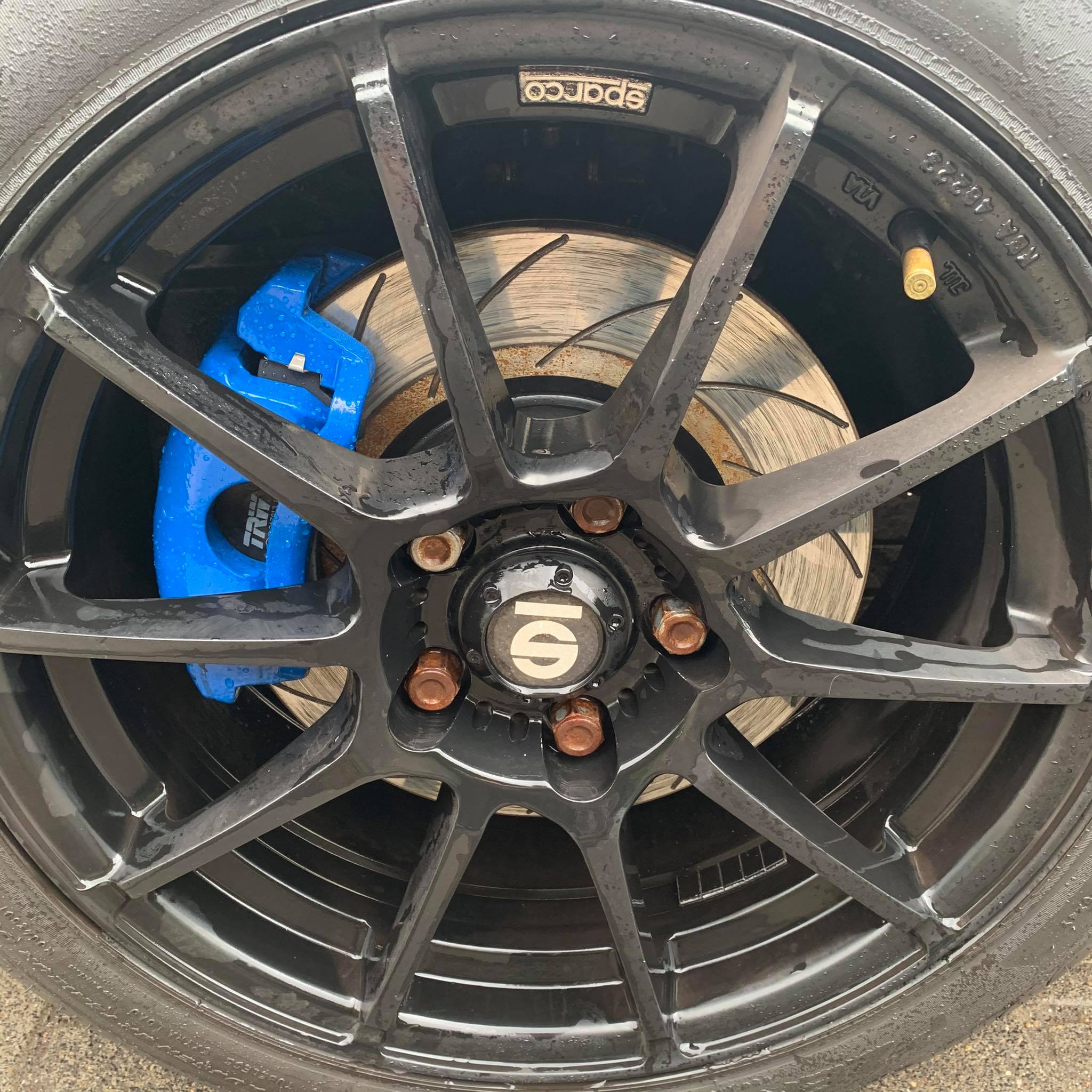

Mazda ostatni prawie miesiąc czasu stoi w garażu
Przeszedłem się ponad miesiąc temu w koło mazdy dotykając lekko każdego z kół – ot taki nawyk przy tych autach raz na tyg/dwa przejść dotknąć nawet palcem tylko,o ile każde koło było zimne ,to prawy tył był ciepły a było 0st. na dworze a moja przyjechała z myjni 30 min wcześniej... a koło było nadal dość gorące...
Nowa tarcza Textar i Klocki chyba Bosch/TRW zostały spalone przez syf który zrobił się w zacisku – moja teoria dlaczego :
Mechanicy który robili przewody stalowe na miedziane przepompowali płyn do czasu jak będzie leciał a go nie wymienili całkowicie ,co zaskutkowało tym że rdza,syf,brud,wilgoć poszła na zacisk,przy czym skorodował tłoczek (4 mieś temu/3kkm zrobione na nowych tarczach i klockach, robiliśmy te zaciski sami tj, nowe gumy,smar i czyszczenie tłoczków.
Zaciski pojechały do Czarka
Są gotowe już w sumie..
Plany na najbliższe kilka tyg.
-Nowe/zregenerowane/wypiaskowane/pomalowane pod kolor przednich zaciski
-Nowe Tarcze
-Nowe Klocki
-Nowe elastyczne przewody na tył,Nie były niby złe ,ale po 3 tygodniach zaciskania,lepiej je zmienić.
-Przelanie całego tyłu nowym płynem- odpowietrzając,bo nie mam kompresora :/
-Nowe Tarcze
-Nowe Klocki

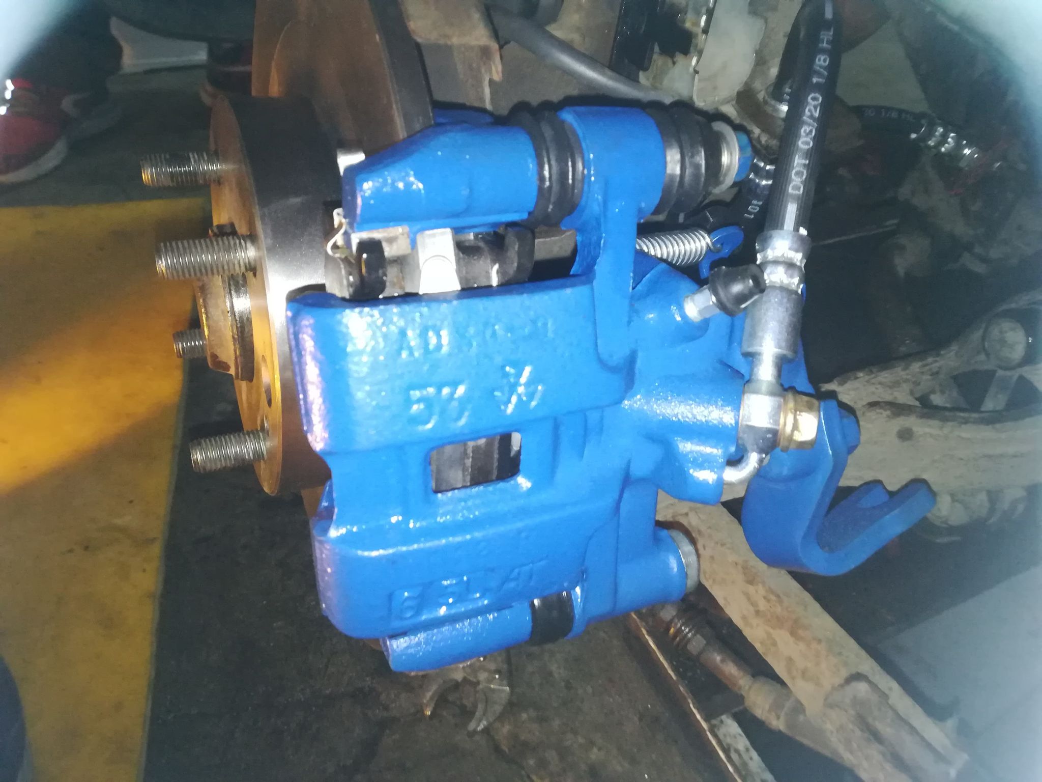

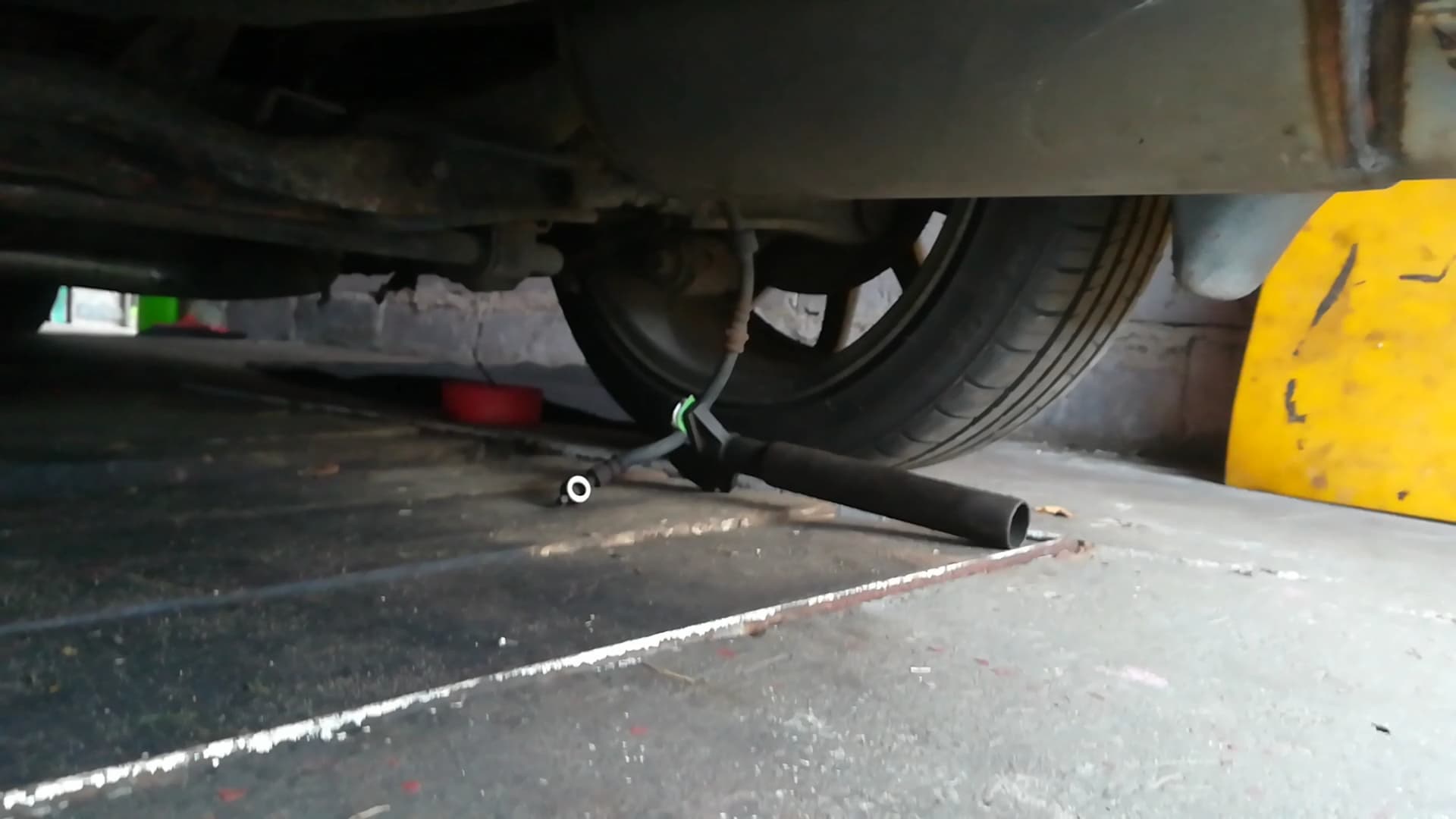

Zaciski od kolegi Czarka odebrane ( bardzo dobra robota
Wczoraj walkę wieczorem zacząłem i tak
Tarcze z piast musiałem zbijać- 4 mieś były zdejmowane i nowe tarcze zakładane i czyszczone wtedy,to teraz czyszczenie i na piasty dałem cieniutką warstwę oleju zwykłego silnikowego.
Przelane ok 0,7 L płynu hamulcowego K2
Wymienione przewody elastyczne tył -pięknie pomimo tylu lat się odkręciły.
Wymienione tarcze tył na Textar .
Wymienione Klocki na Bosch .
Nasmarowane i zrobione zgodnie ze sztuką wszystkie elementy ruchome .
Nowe podkładki miedziane itp
Oczyszczone tarcze brake Cleaner .
Wyregulowany ręczny / częsciowo – jeszcze za mocno naciągnięta linka ciut jest.
Przez oba tylne zaciski odpowietrzane po 10 razy na stronę ,przód jutro dla pewności odpowietrzę .
I teraz fakty – robiąc to dokładnie całość złożenia zajęła pewnie z 6h -ale zaznaczam dokładnie
Ręczny nie trzyma odbija bardzo ładnie (nowe sprężynki odciągające ręczny są mocniejsze ciut)
Nożny bierze bardzo ładnie i nie obróci koła.
wrażenia z mojej przejażdzki małej że jeszcze przód odpowietrzyć chyba muszę,bo czuć że tył hamuje ciut mocniej
Pedał jest dość twardawy choć to się ułożyć musi i tak z czasem i przejechanymi kilometrami.
I najważniejsze ,moja wyjeżdzająca z garażu zadowolona jakby cukierka dostała
Trochę bez ładu i składu pisane jak zawsze....
Pst

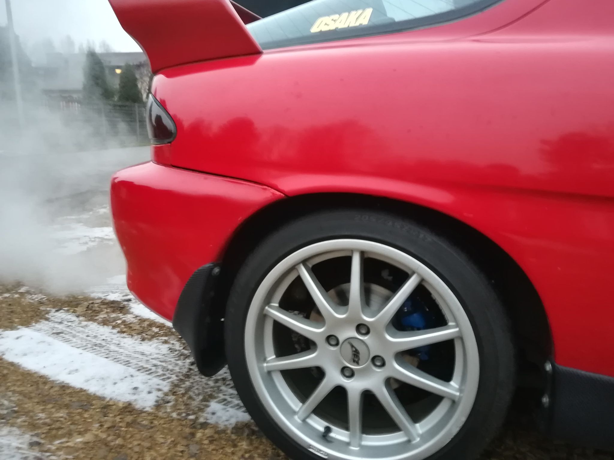

ładnie siadły niebieskie zaciski
fela też zgodna
- Od: 3 paź 2010, 11:14
- Posty: 280 (61/2)
- Skąd: Milicz/Krotoszyn/Odolanów
- Auto: Mx-3EC B6D 96"
Xedos 6 CA 2.0KF 92"
faflak napisał(a):ładnie siadły niebieskie zaciskifela też zgodna
Przód latem zregenerowany jak nowy, w niebieskim kolorze to i tył też musiał taki być
Felga ,no ładnie z lekką glebą wyglądają
DARO MAZDA 323 napisał(a):niebieski teraz modny
M3 MPS ?
Zaciski 4 sztuki zrobione już mamy ,czyli heble w 90% są nowe poza krótkimi stalowymi przewodami.

Ponieważ rok temu to robiłem i była bardzo duża poprawa,teraz jak jest chłodniej,w aucie jest letnio-ja lubię jak powieje żarem z kratek.
-Kontrola zacisków,ręcznego i ostatnie regulacje.
-Odpowietrzenie tyłu dla pewności ,oraz przodu na który i sił ,i czasu mi brakło
-Wymiana płynu w wysprzęgliku bo tego nikt nie robił od X lat napewno. pssst,robi się to tak samo jak z zaciskami wciskam,trzyma ktoś sprzęgło,wypuszczam,zakręcam odpowietrznik ,dolewam płyn i powinno być okey ?
