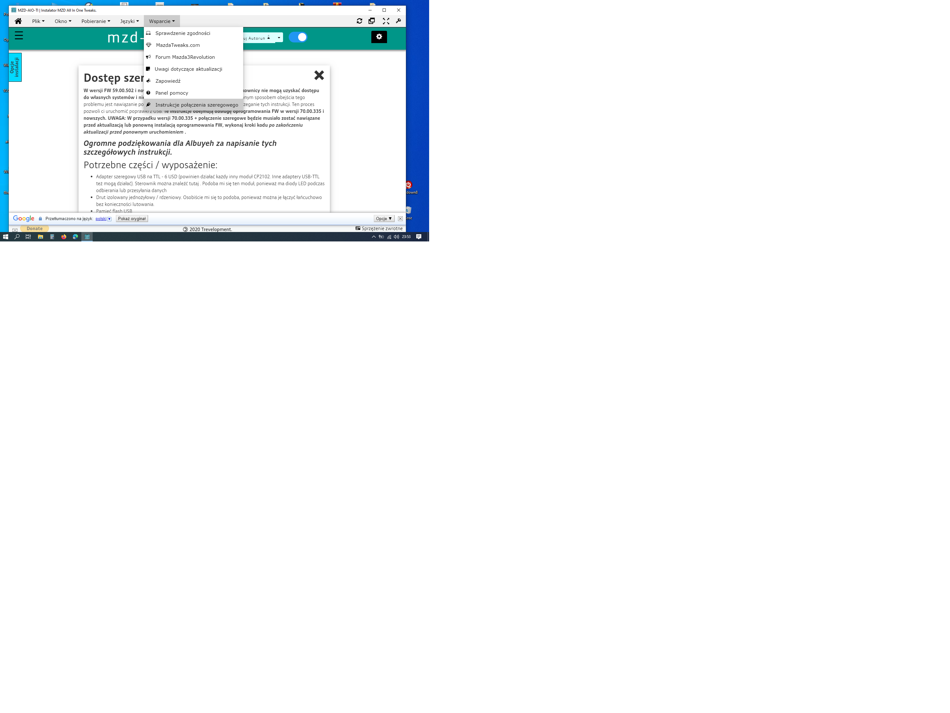

Kolega Luda na poniższej stronie podał link do bardzo dobrego opisu co i jak?
https://www.mazdaspeed.pl/forum/viewtop ... &start=660
no i po otwarciu programu AIO 2.8.6 na komputerze wejdź w zakładkę wsparcie – instrukcja połączenia szeregowego i też rozwinie się podpowiedź.
