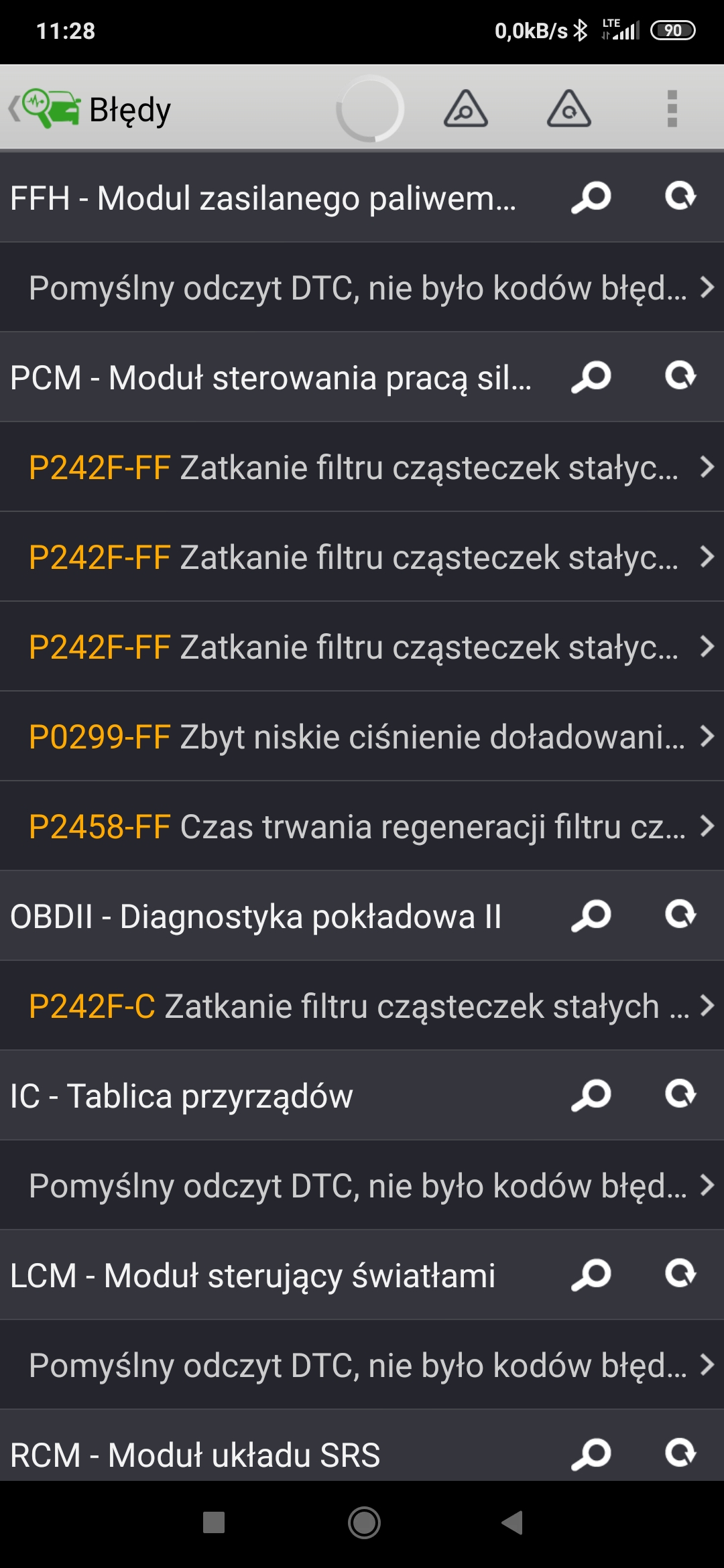

zapalają się kontrolki: dpf, Kontrola trakcji, kontrolka silnika

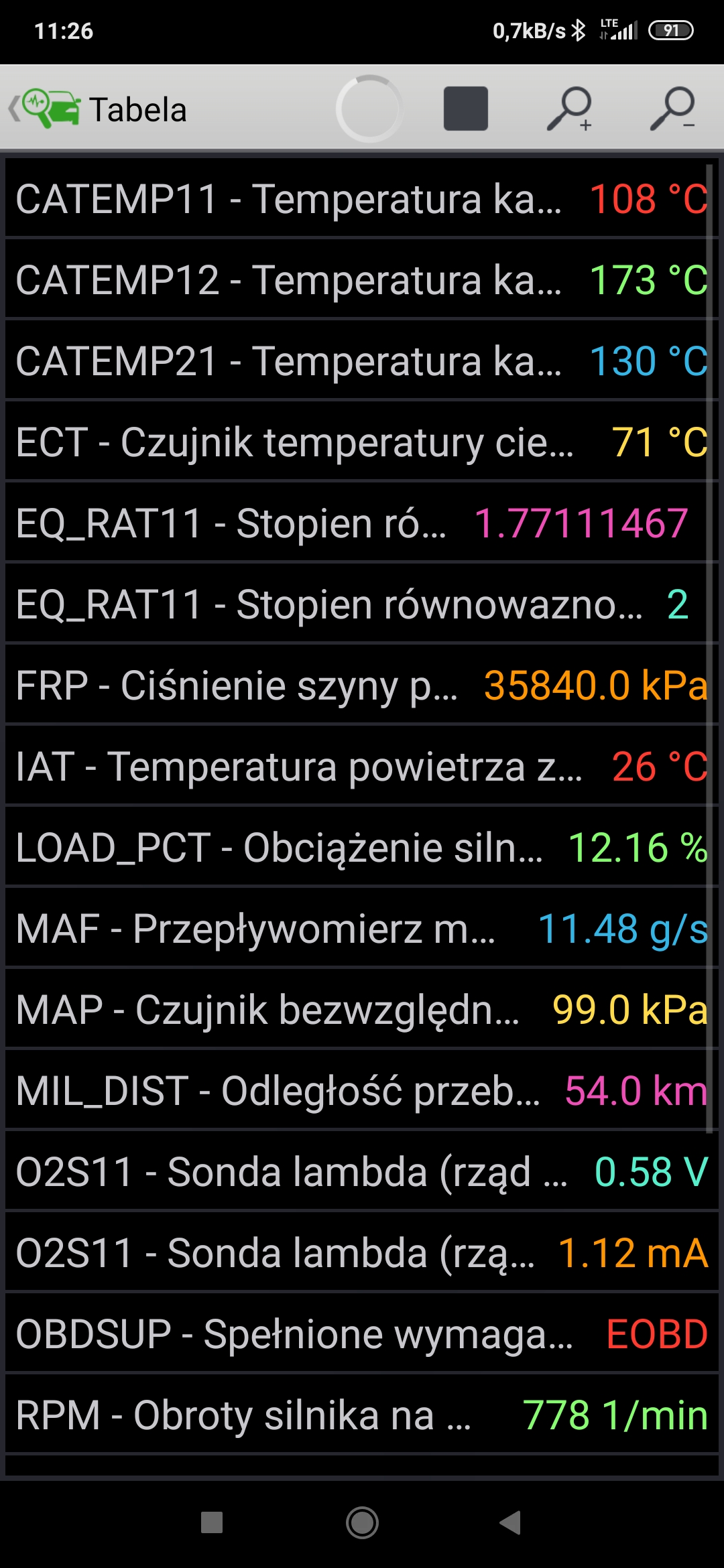

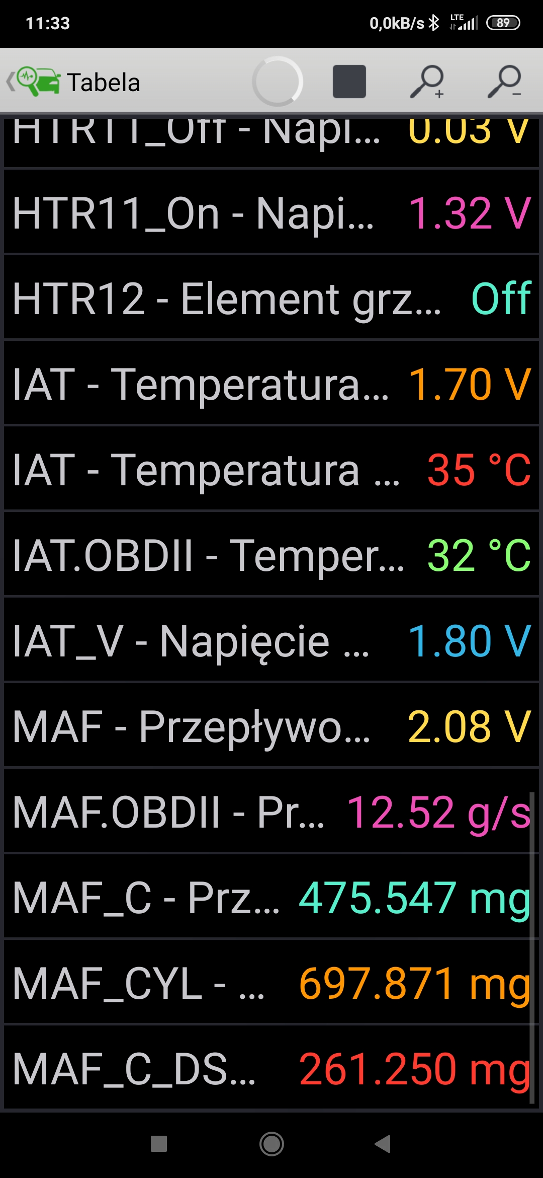

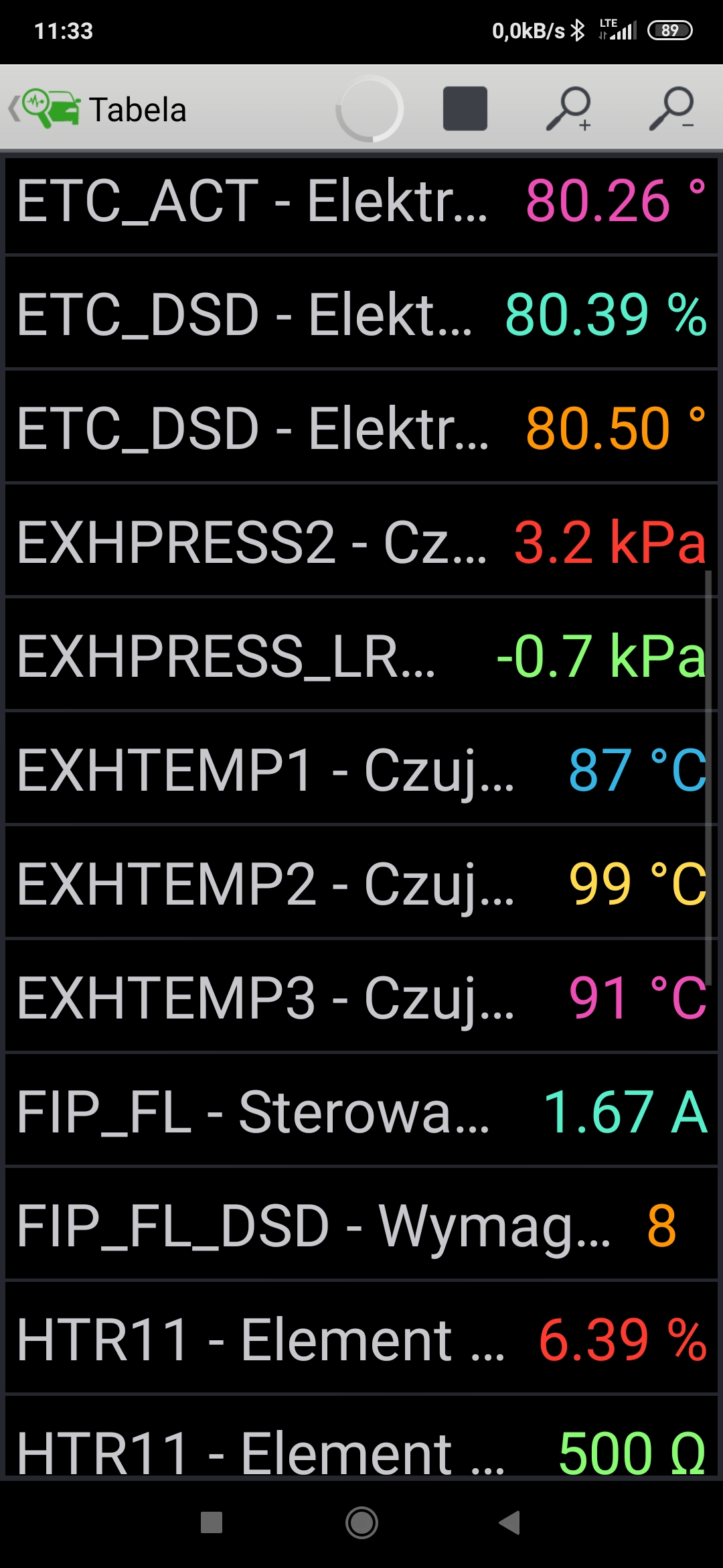

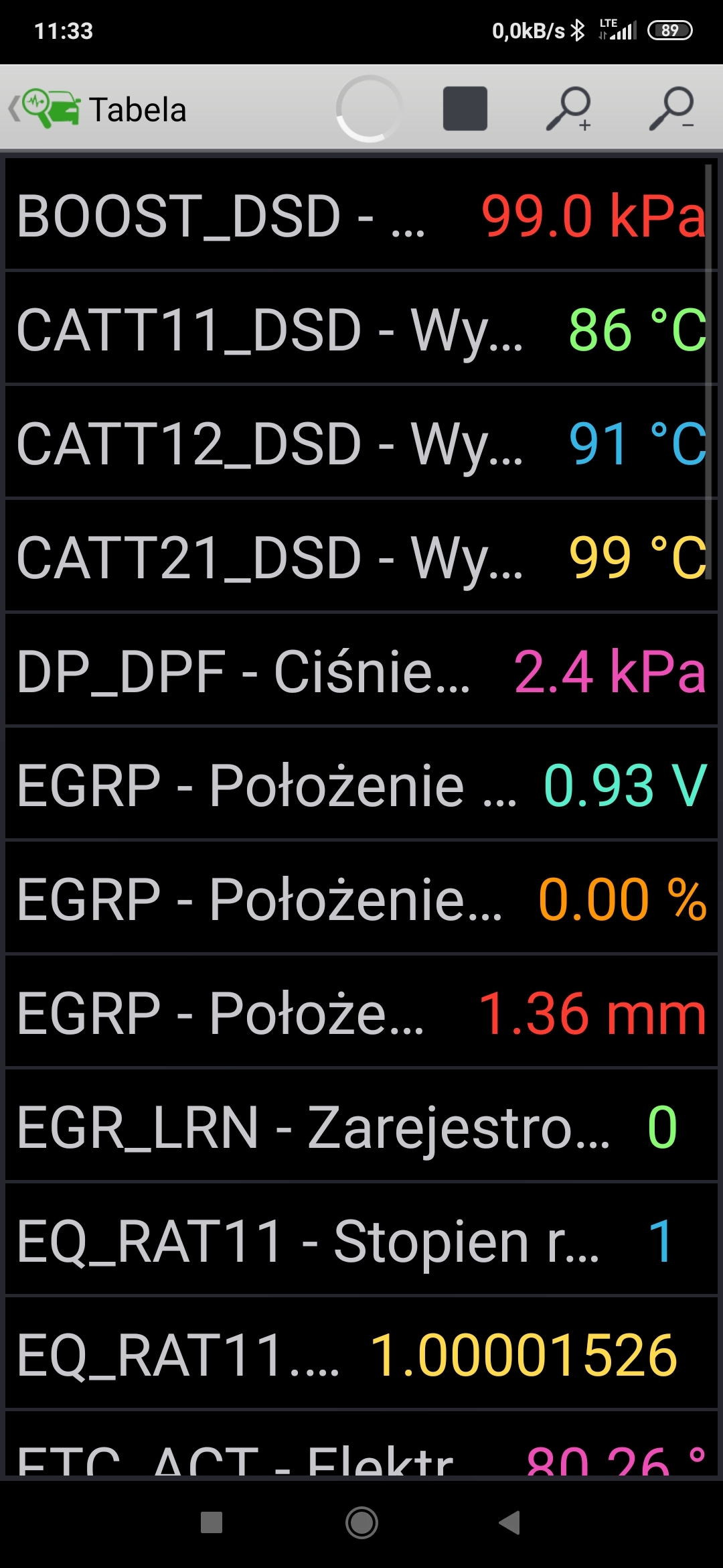

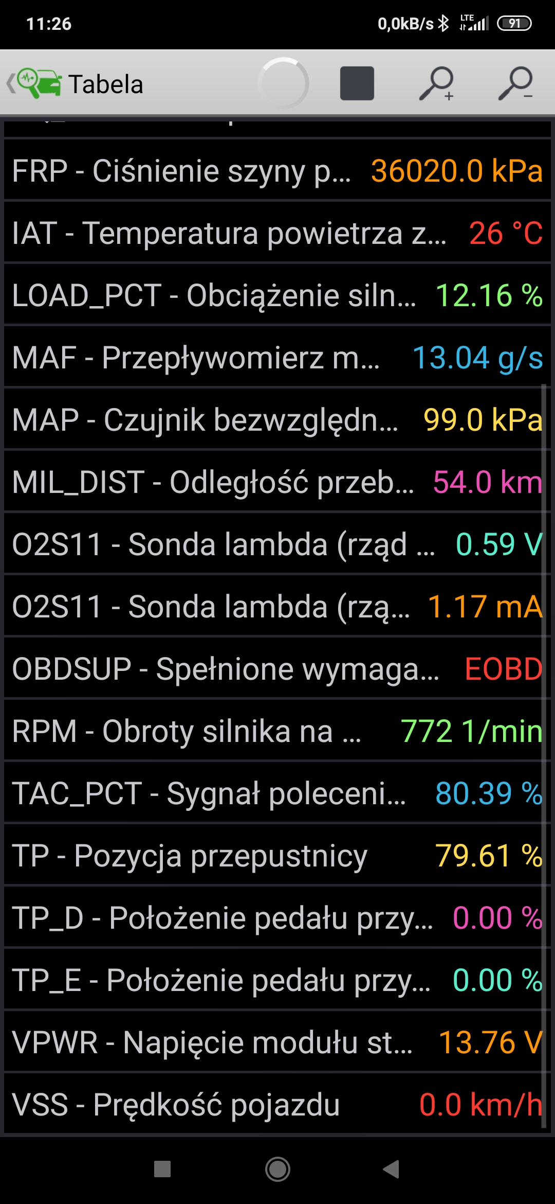

wstawiam kody błędów oraz parametry rożnych czujników – może ktoś coś z nich wyczyta bo ja nie mam pojęcia jakie wartości maja być
