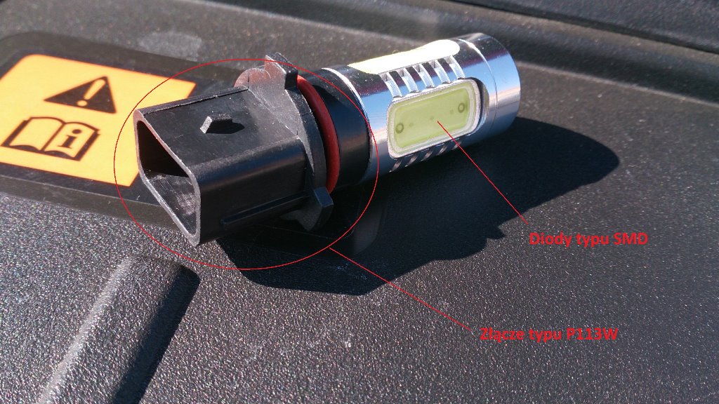

Zaryzykowałem i kupiłem na allegro. Jest to żarówka LED typu P13W (rodzaj gniazda) z diodami SMD (dobrze rozprowadzają światło), wybór padł na tego ten rodzaj link poniżej.
http://allegro.pl/show_item.php?item=3981838626
Tanie nie były około 120zł za komplet z wysyłką.

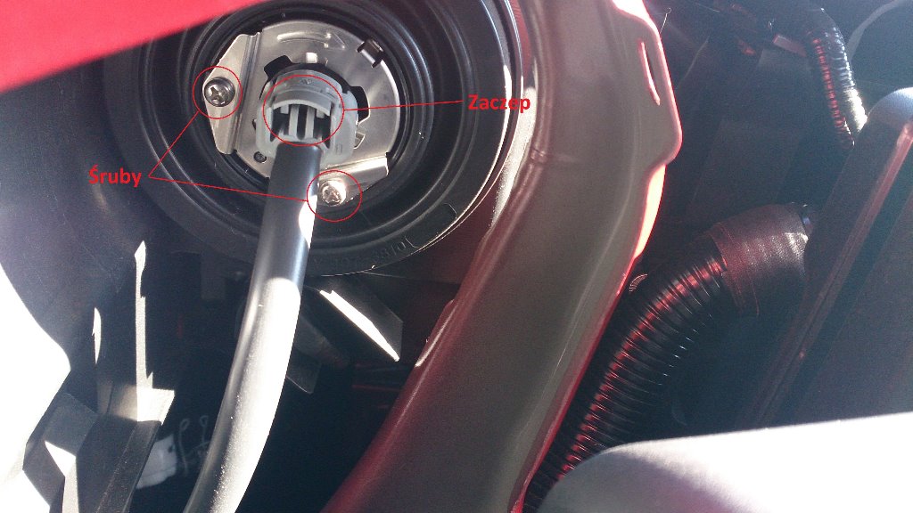

1. Pierwszej kolejności musimy odpiąć kabel za pomocą zatrzasku w górnej części złącza.
2. Odkręcić dwie śruby i wyjąć żarówkę wraz z oprawą metalową.
3. Następnie należy włożyć naszą nową ledową żarówkę zatrzaskiem do góry, przyłożyć odpowiednio zaczep metalowy i przykręcić na końcu podłączyć wtyczkę.
4. Analogicznie robimy to z drugą stroną ale dla łatwiejszego dostępu należy wypiąć lejek z mocowania.

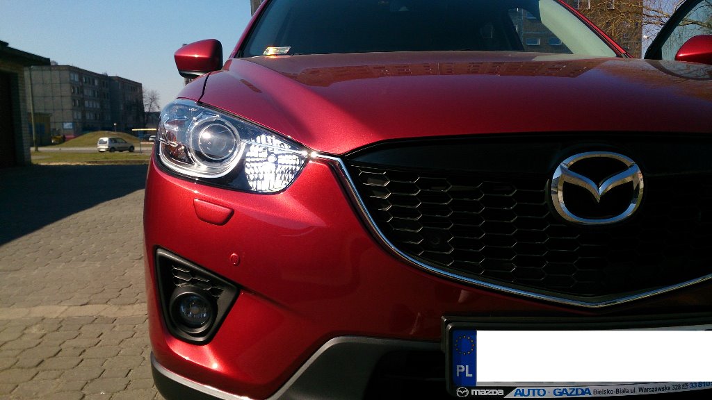

5. Po założeniu drugiej strony możemy odpalić i podziwiać lepszy, ładniejszy, energooszczędny wygląd. Brak błędu przepalonej żarówki. Efekt końcowy na fotkach jest widoczny.

Dziękuję szakul42 za "przetarcie szlaku".Po 6 dniach od odbioru auta te same żarówki LED zamontowałem dzisiaj w swoim aucie.Wizualnie jest naprawdę fajnie.
Mała modyfikacja do montażu, małe śrubki na blaszce wystarczy tylko poluzować, obrócić plastikowym gniazdem z żarówką w lewo lub w prawo i natrafić na otwory.Wychodzi bez trudu.
Nowe LED-y wkładamy w otwory przekręcamy i dokręcamy śrubki na blaszce.
