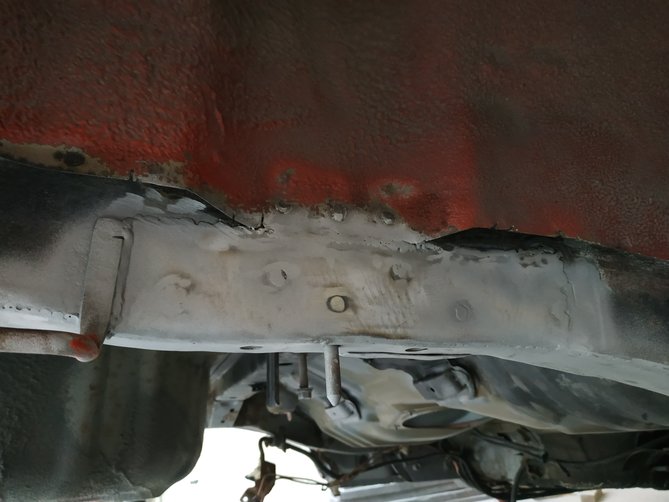

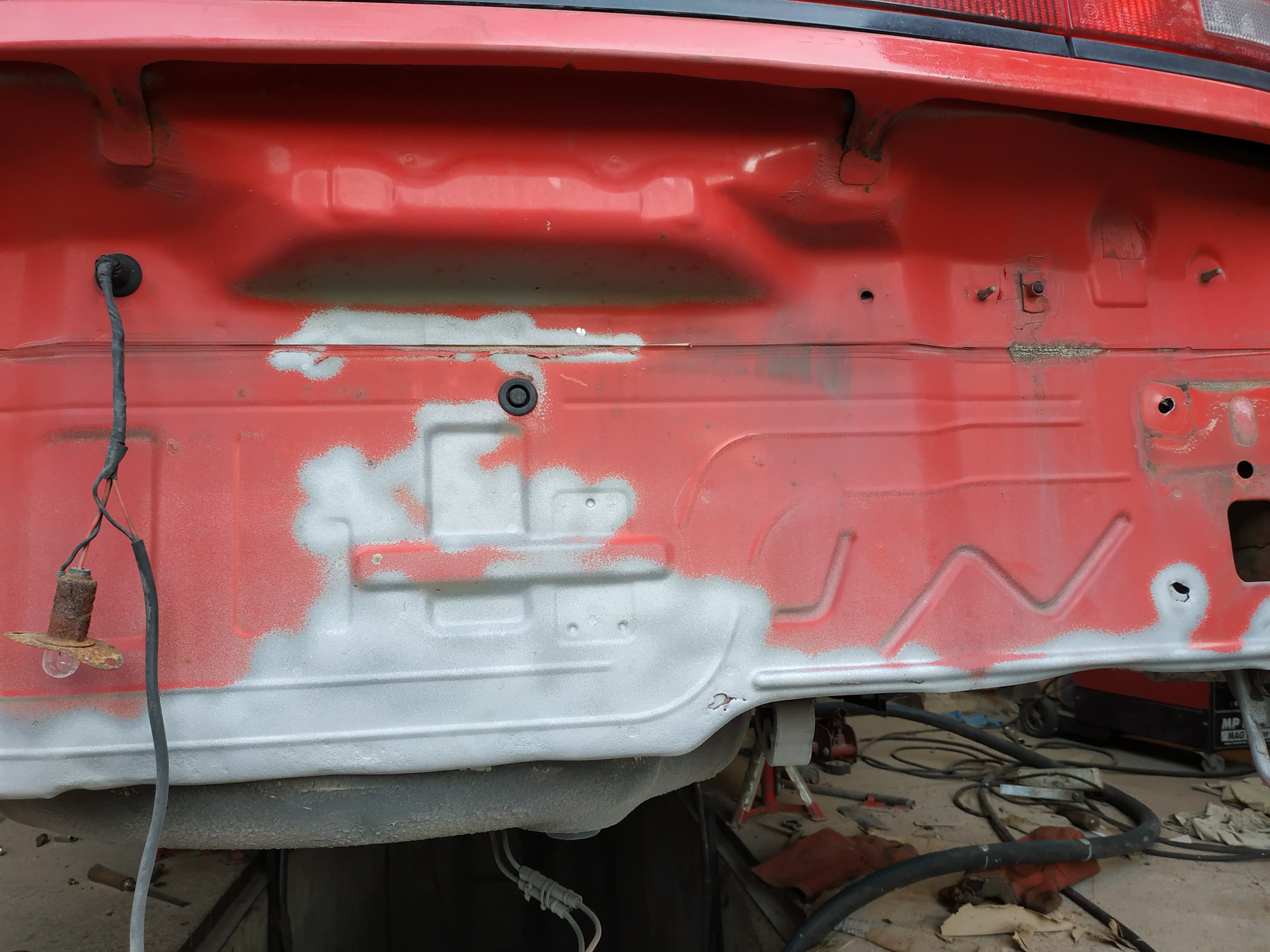

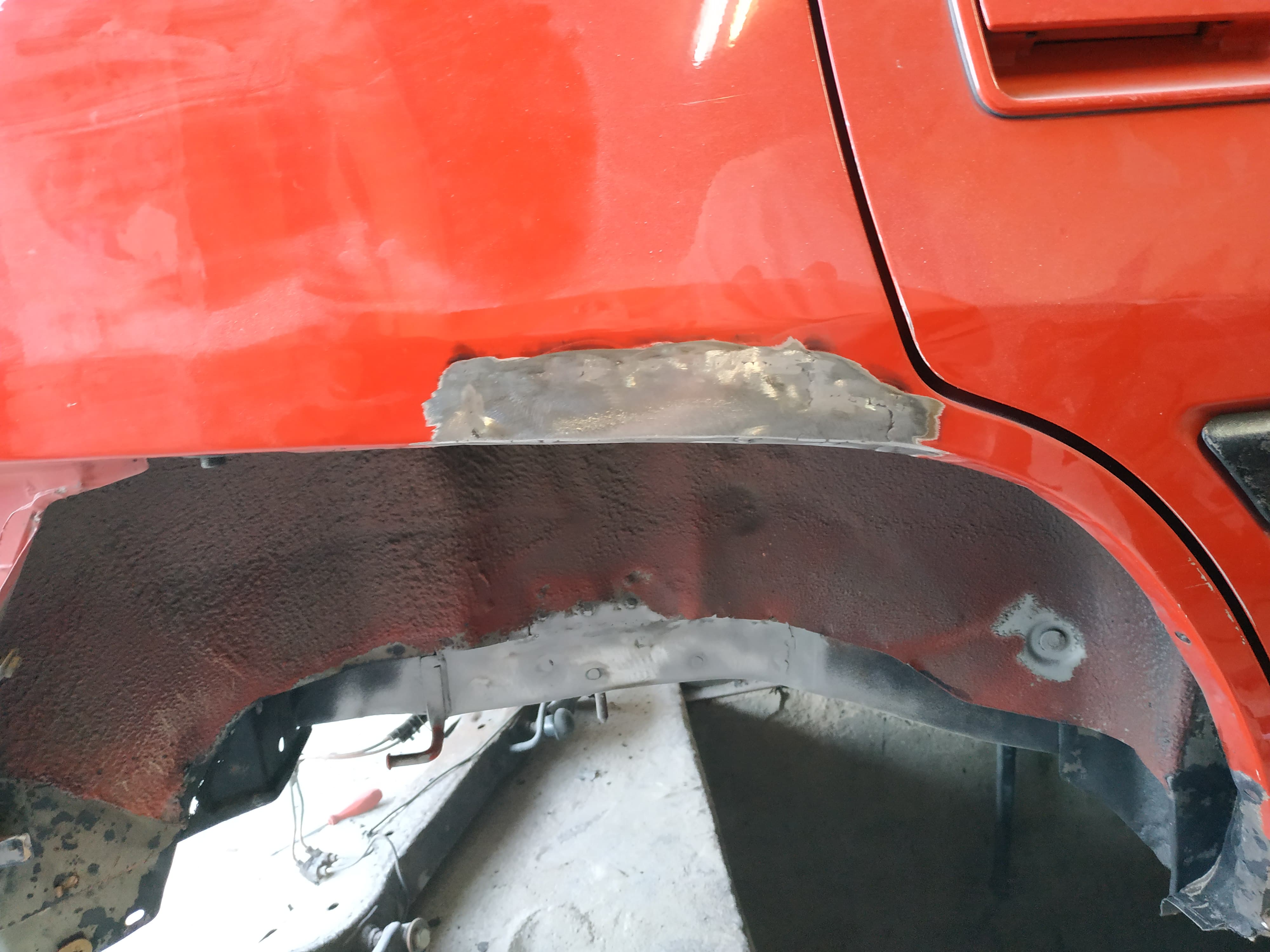

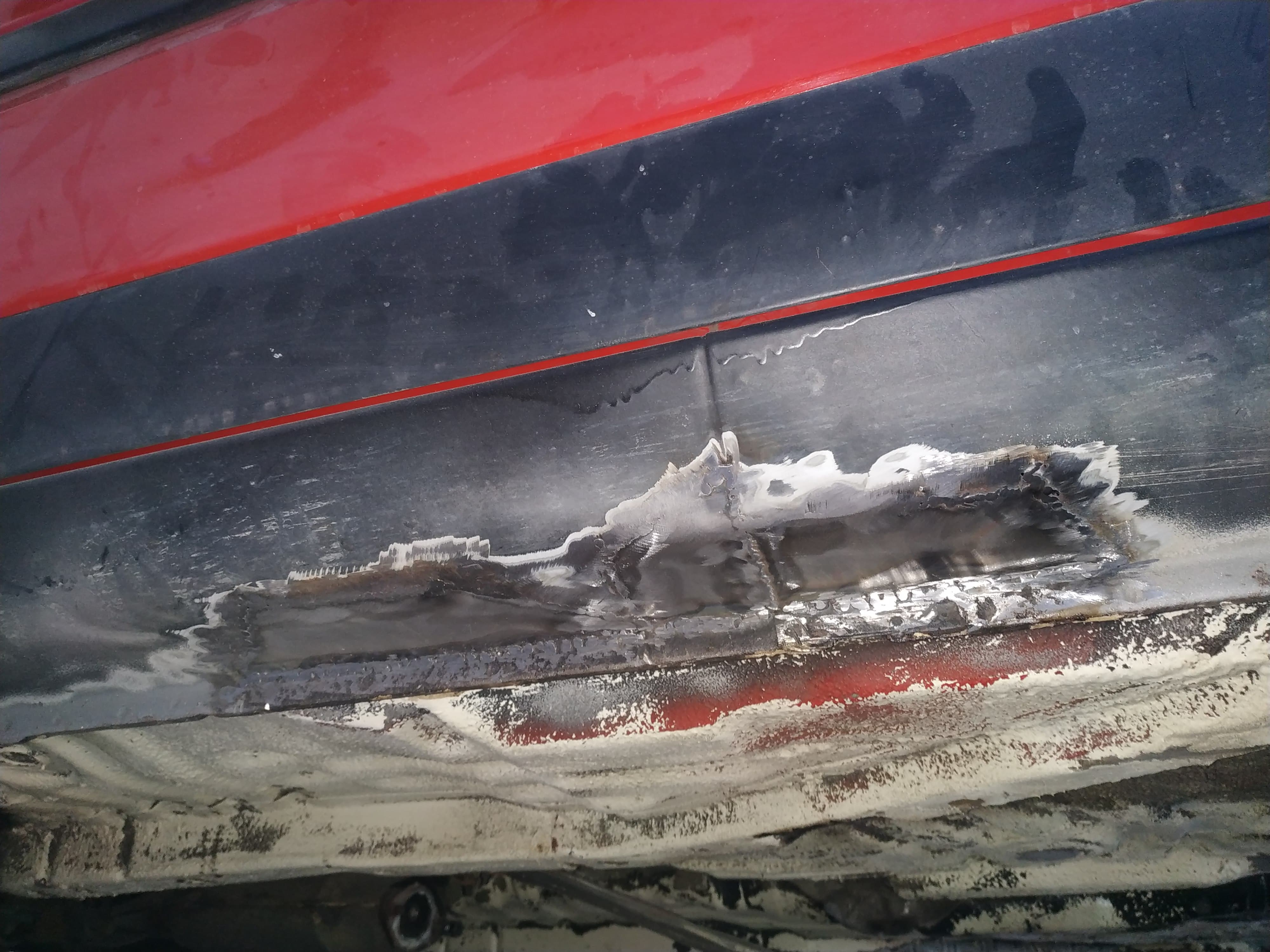

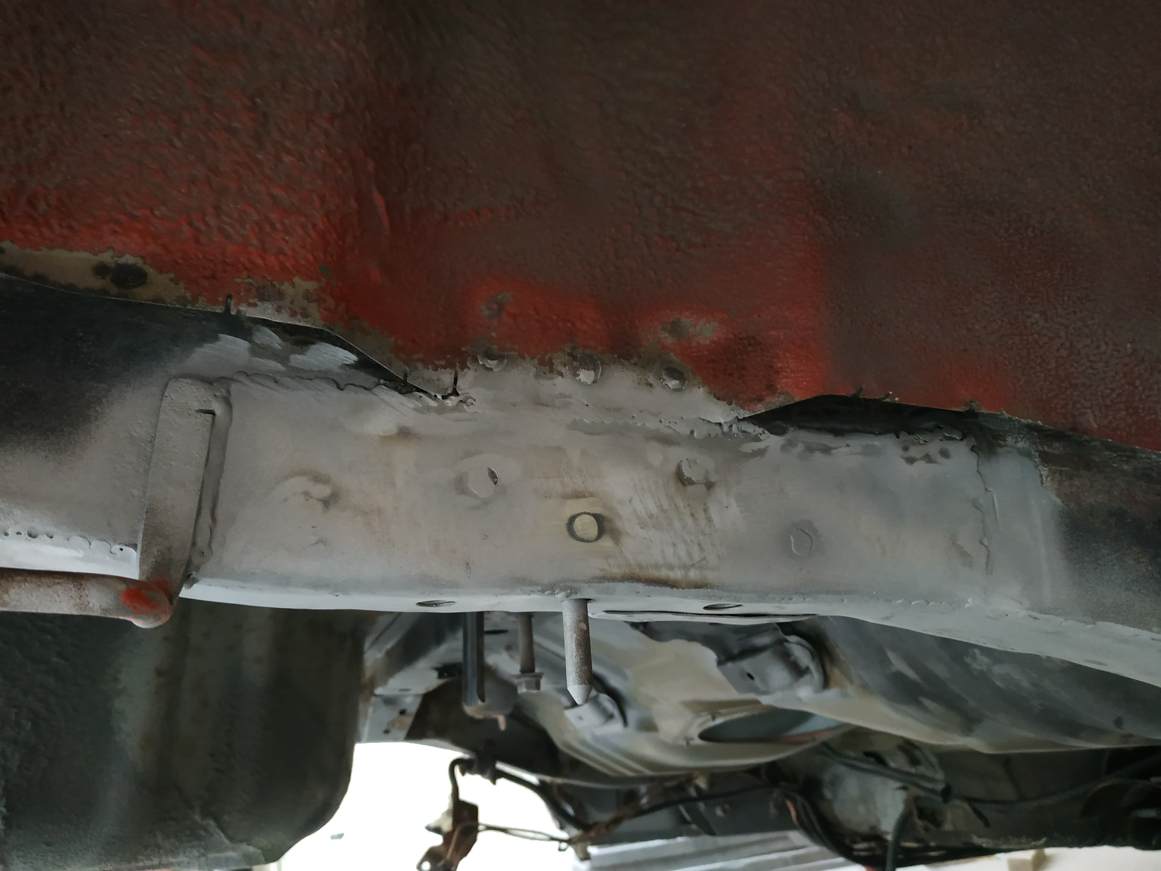

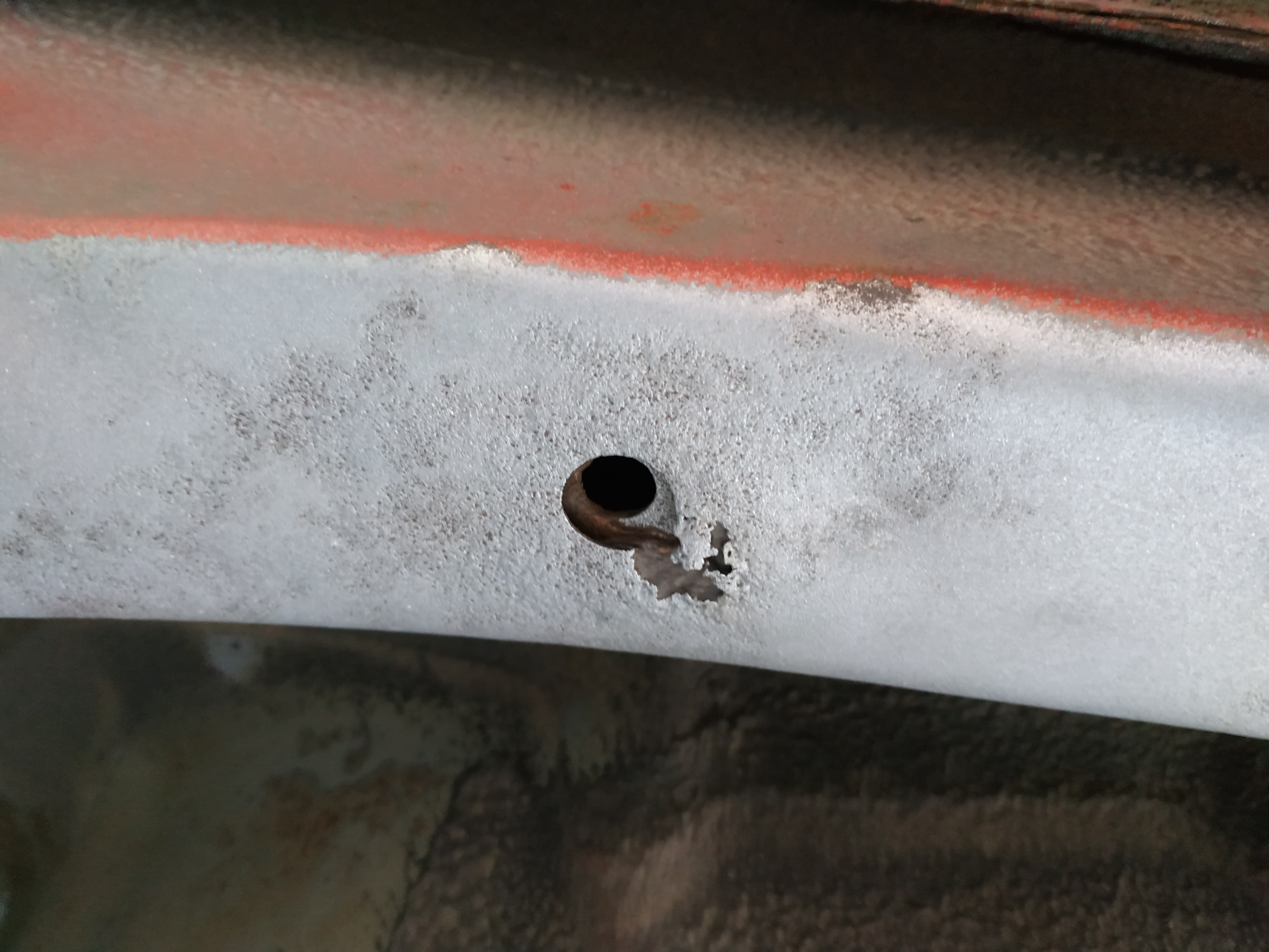

Mam kolejne informacje odnośnie Mazdy:

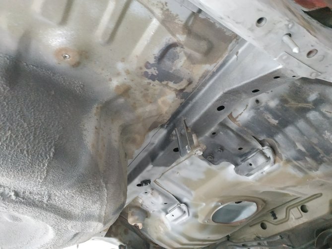

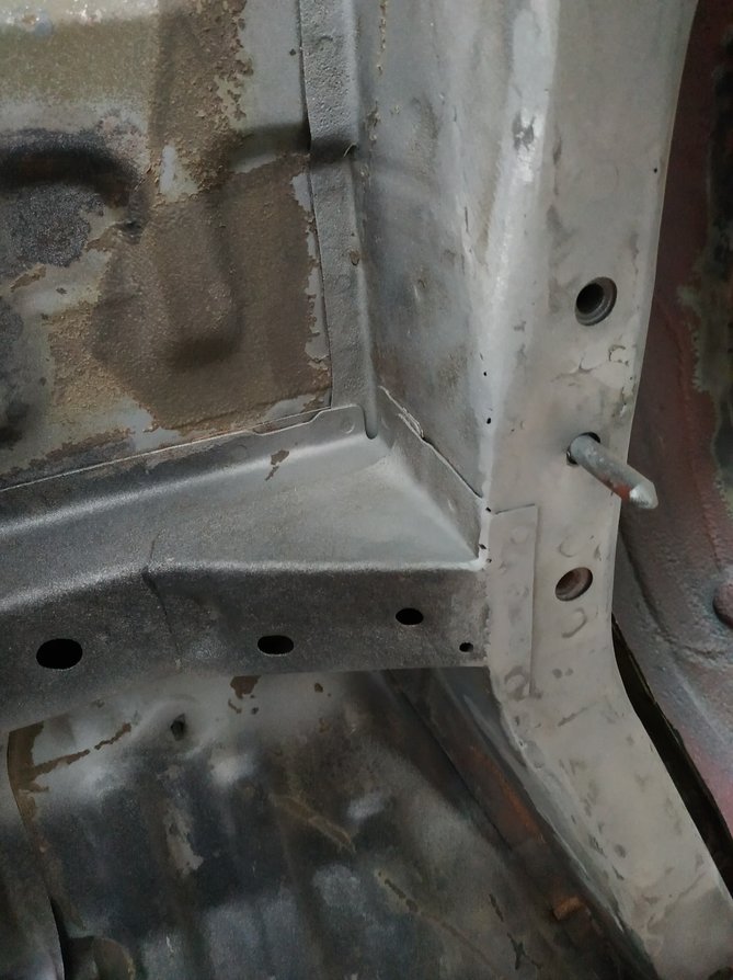

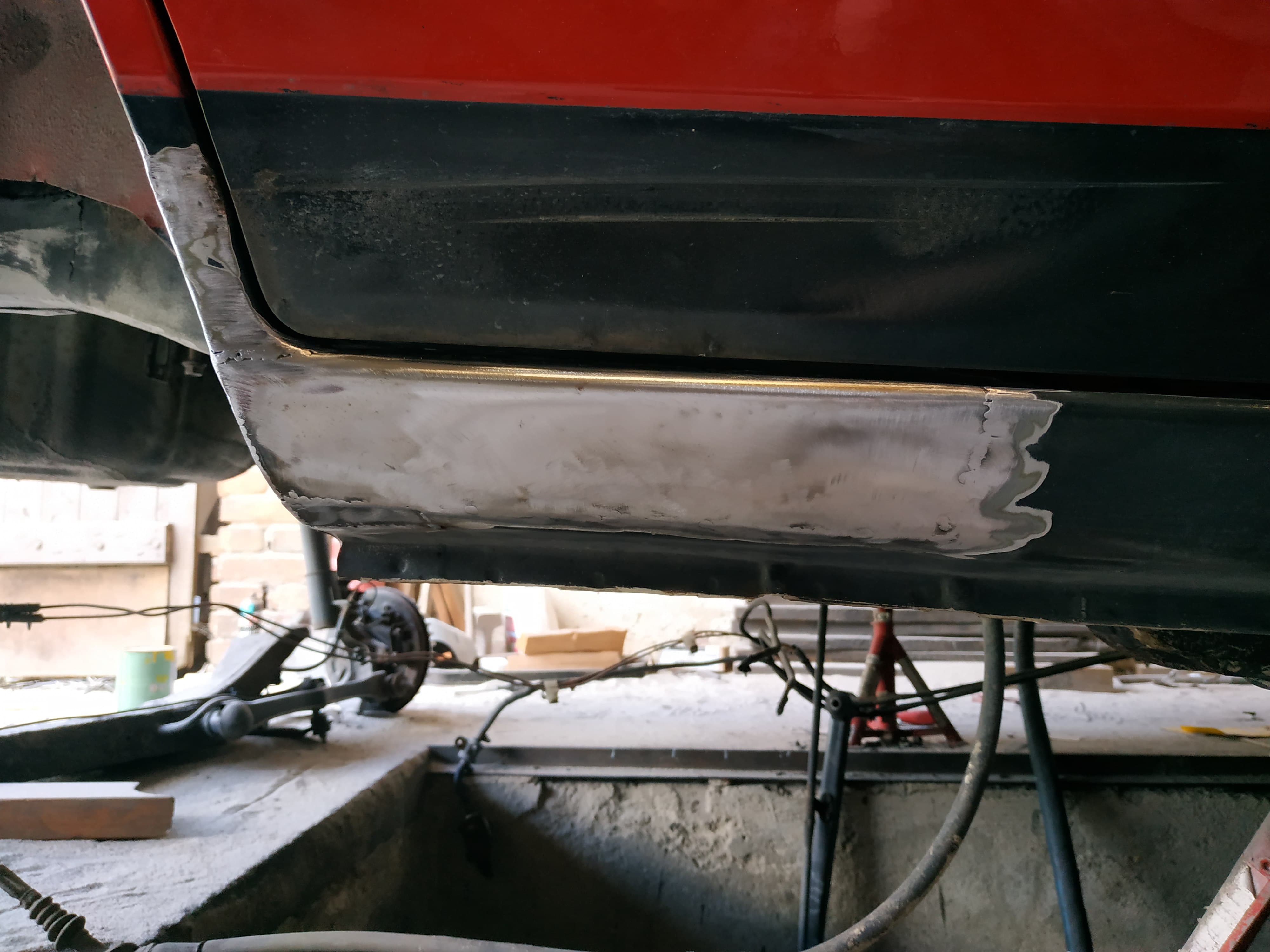

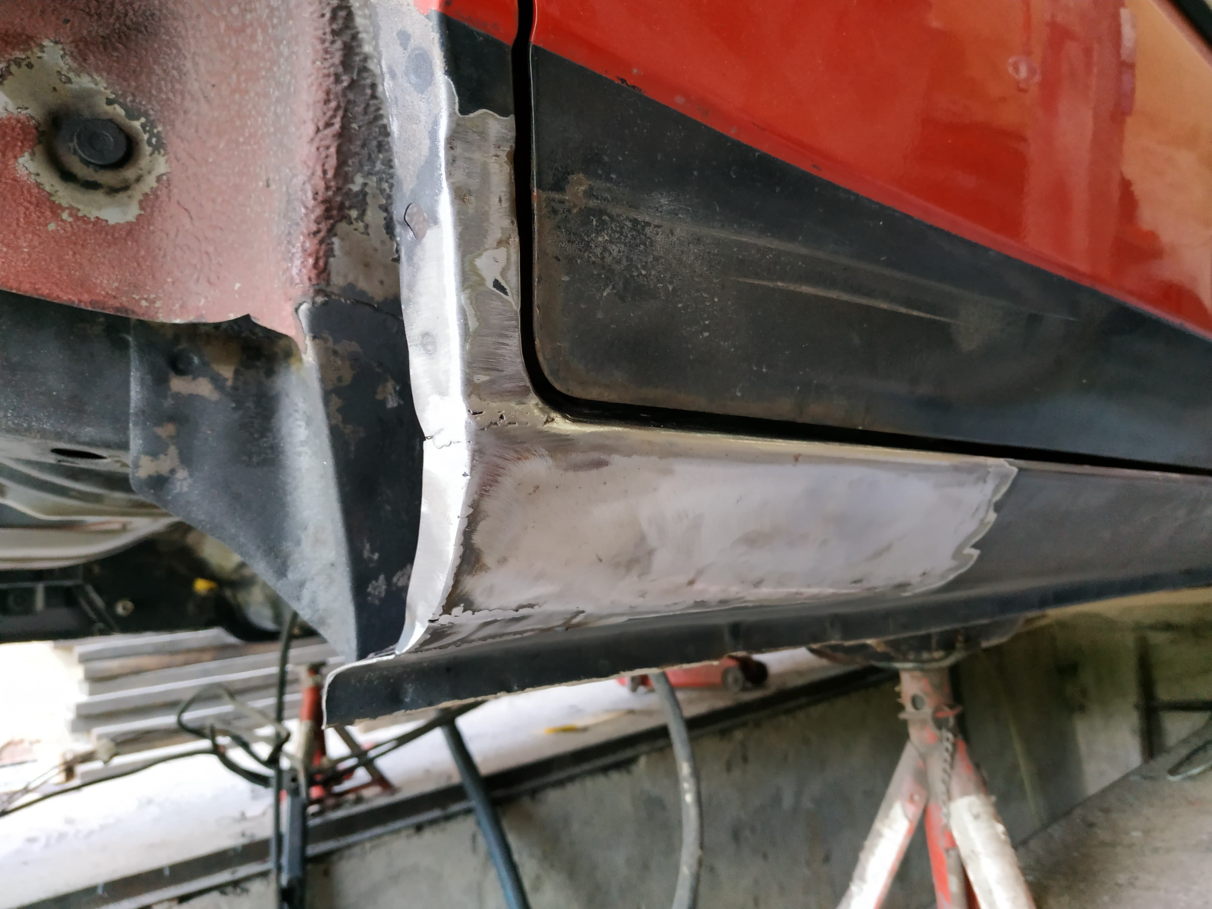

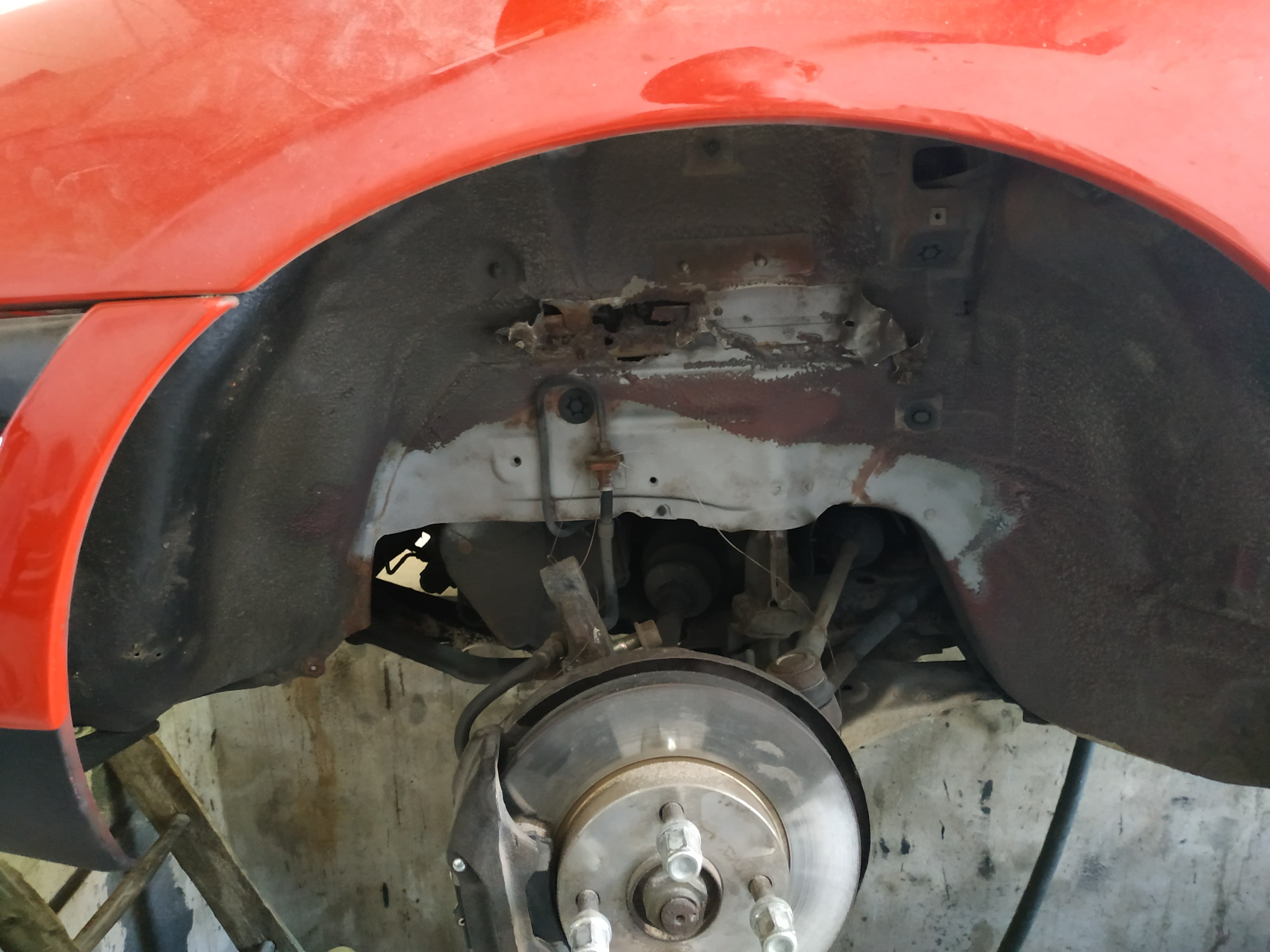

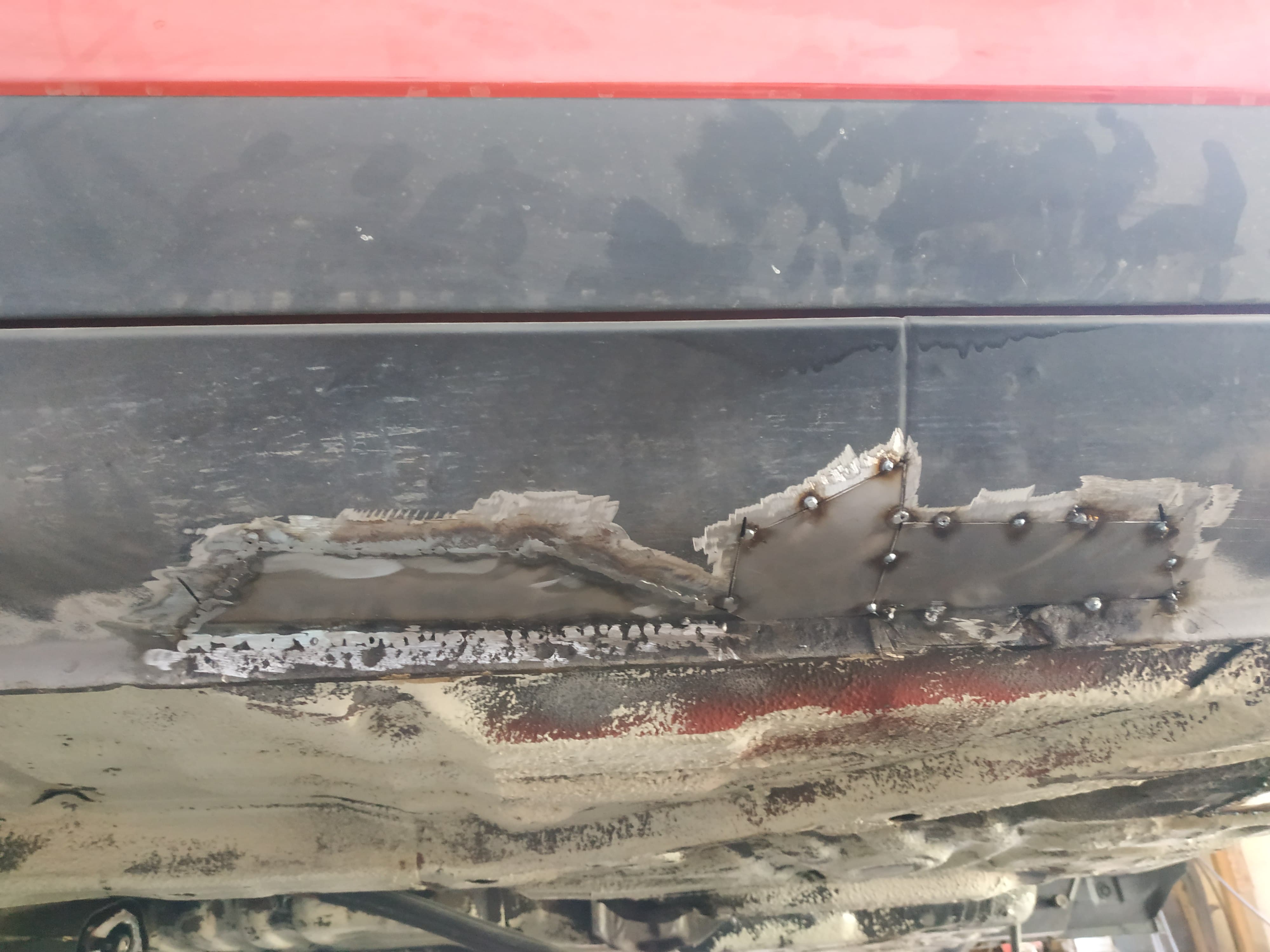

Podłużnica skończona, nadkole skończone, próg wyprostowany i wycięty, dwie godziny piaskowania. Jutro będzie kończone piaskowanie tyłu, spawanie progu i dziury w tylnym pasie.
<faja>

Ogółem widać po piaskowaniu że podłoga jest w dobrym stanie a przecież auto swoje lata już ma. A tak się martwiłaś Podłużnica wygląda jakby była fabryczna <spoko> :) Gulfy wyglądają gorzej. Niech tylko wypiaskuje całe podwozie. Madzia kolejne 30 lat przejeździ. Teraz tylko zrób podłogę i na żółte blachy. I niech cieszy oko ciebie i innych, bo zwraca uwagę, mi mignęła na drodze w zeszłym roku. Zagapiłam się że bym puknęła w auto. Nawet brat kiedyś zrobił jej pod biedronką zdjęcie i się mnie potem pytał, czy taką mazdę widziałam. Tylko blachy PKS zobaczyłam i już wiedziałam kogo to. :P zbyt rozpoznawalna jest :P

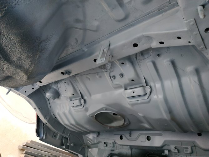

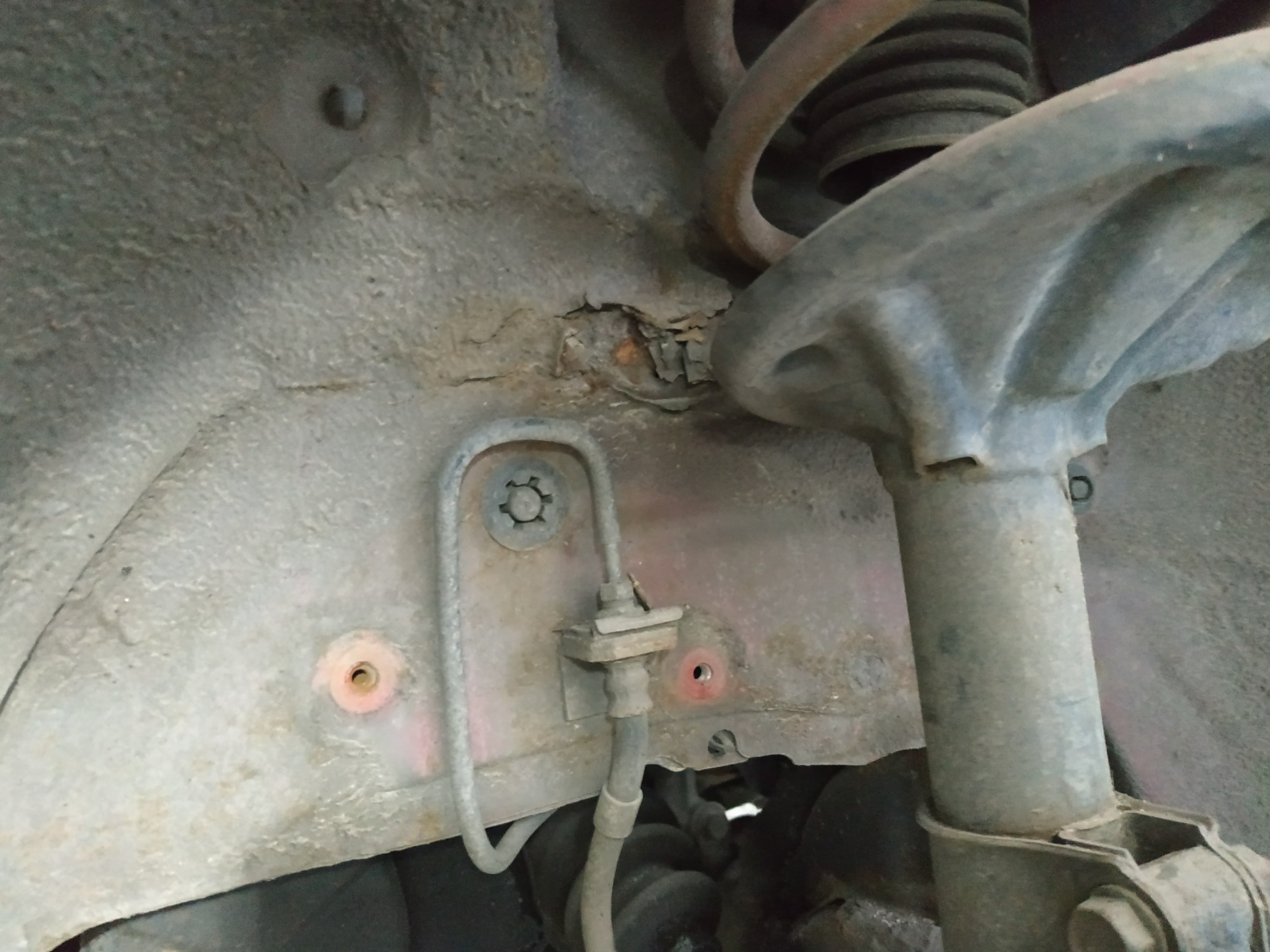

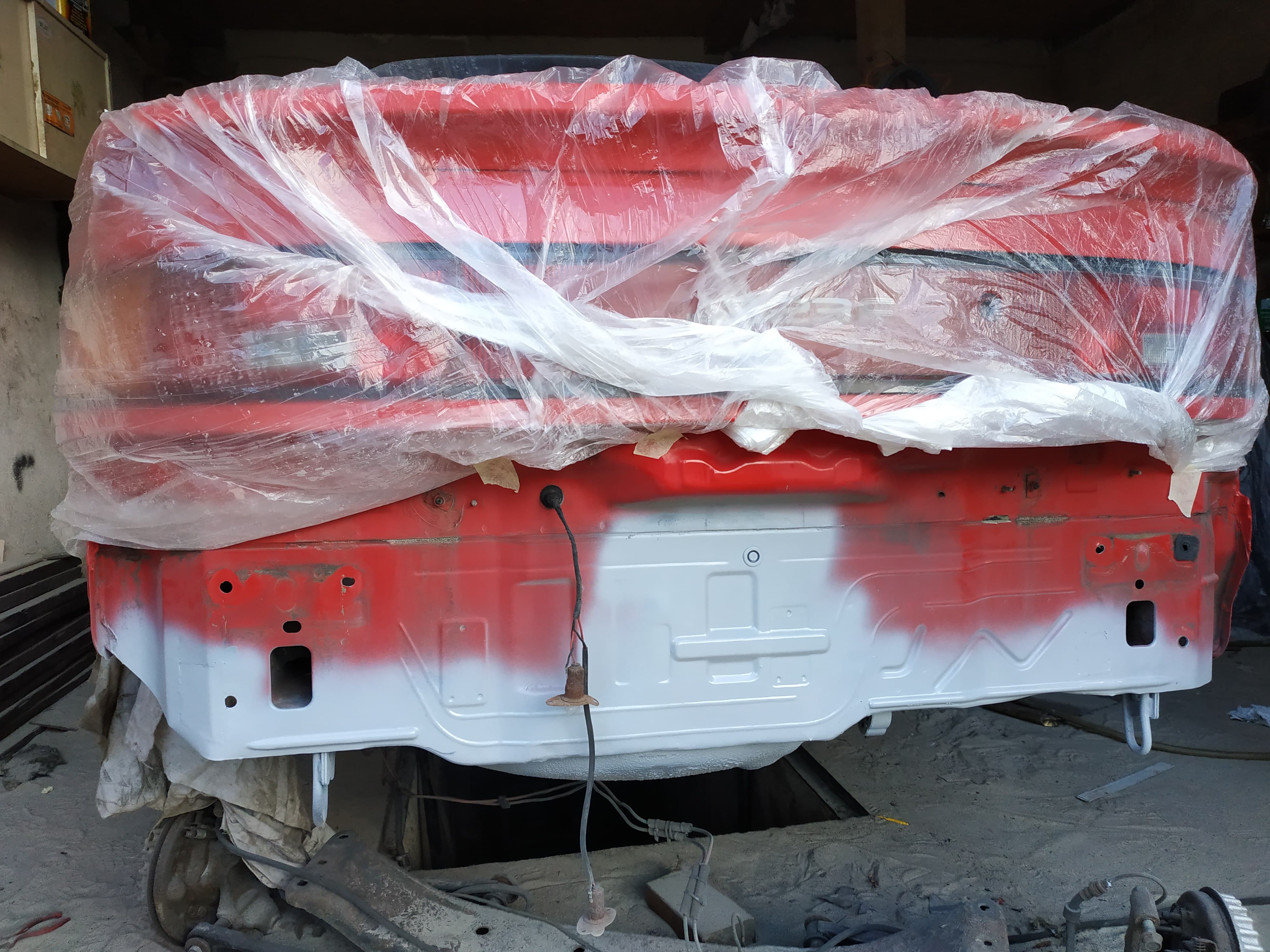

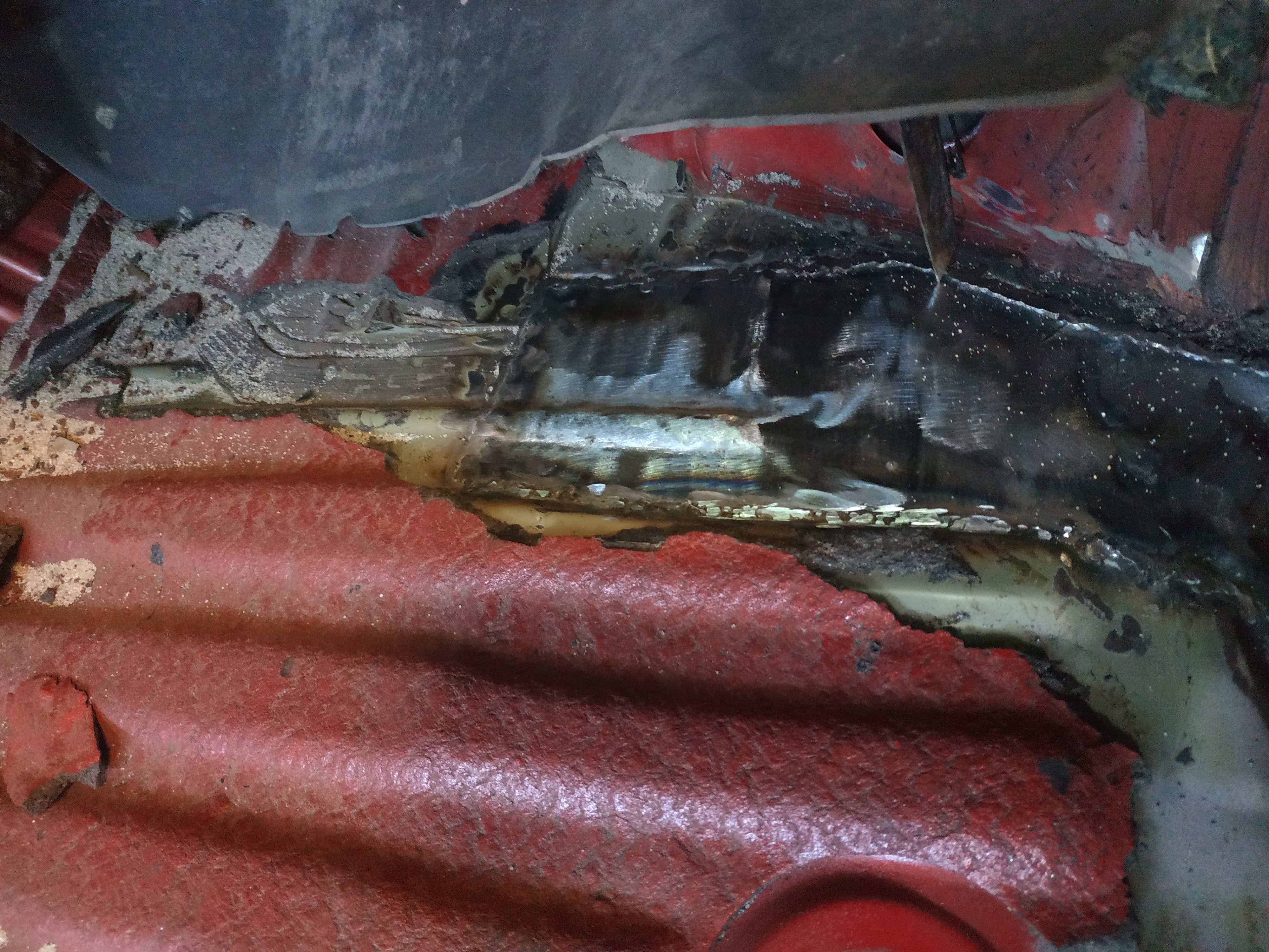

Ciąg dalszy wiadomości:

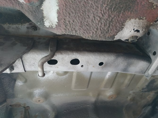

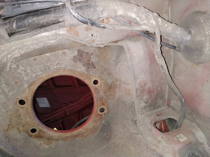

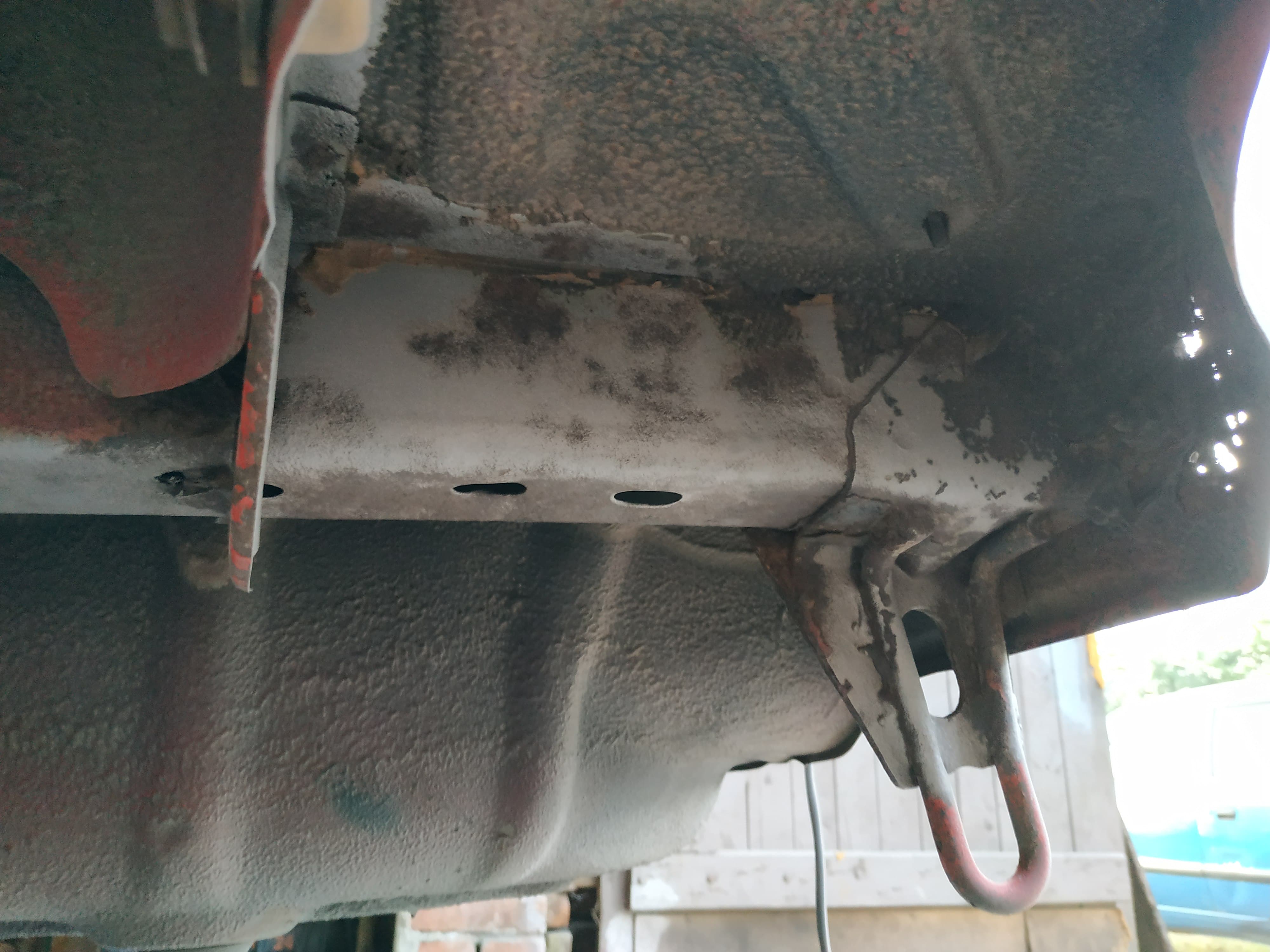

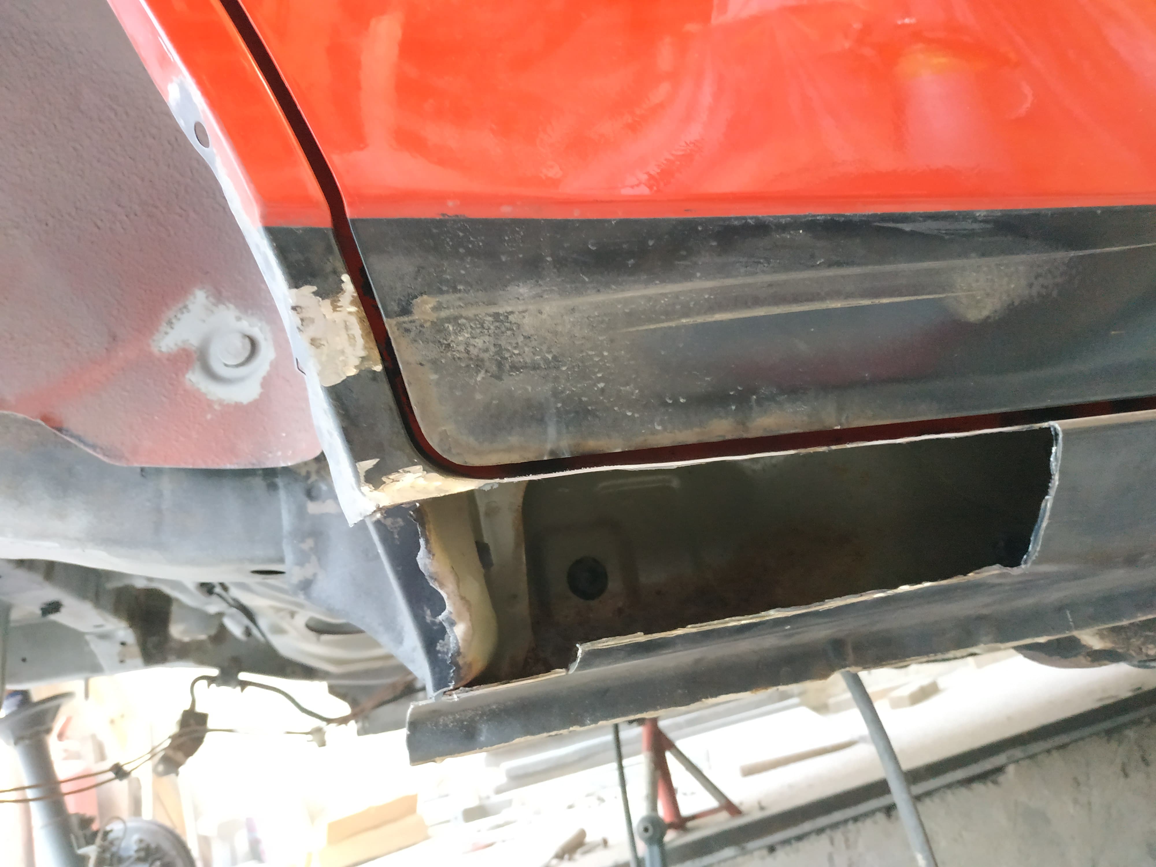

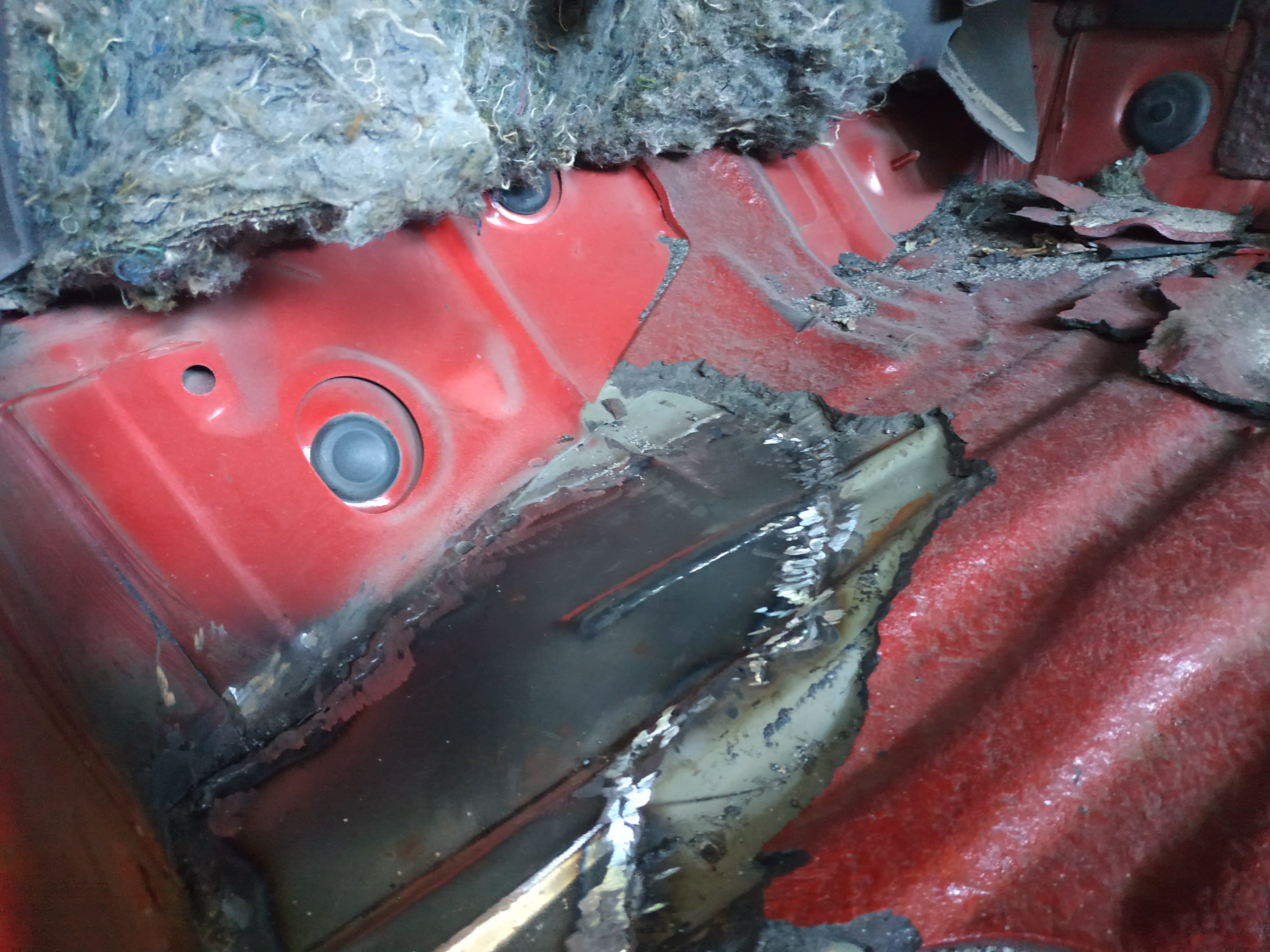

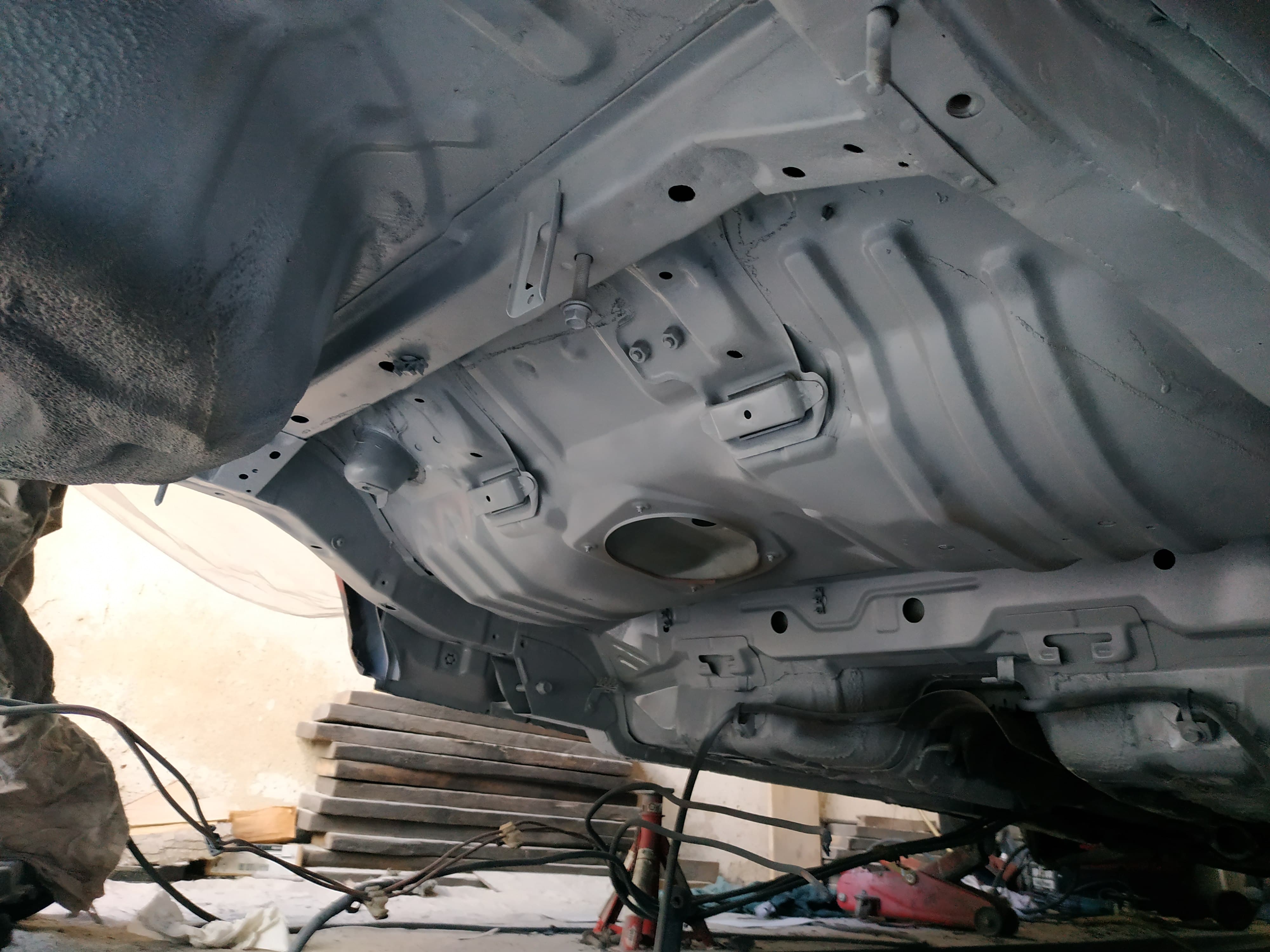

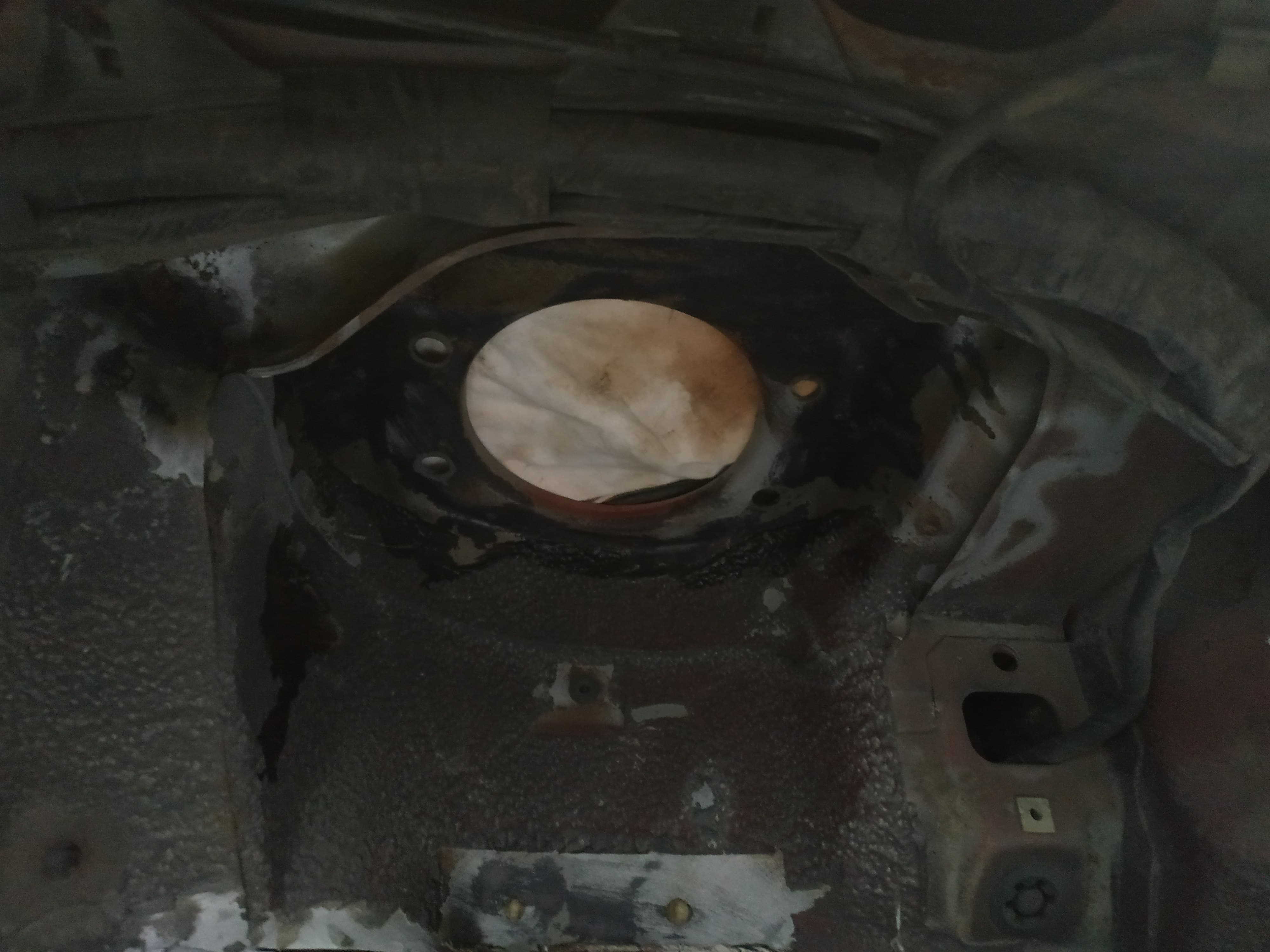

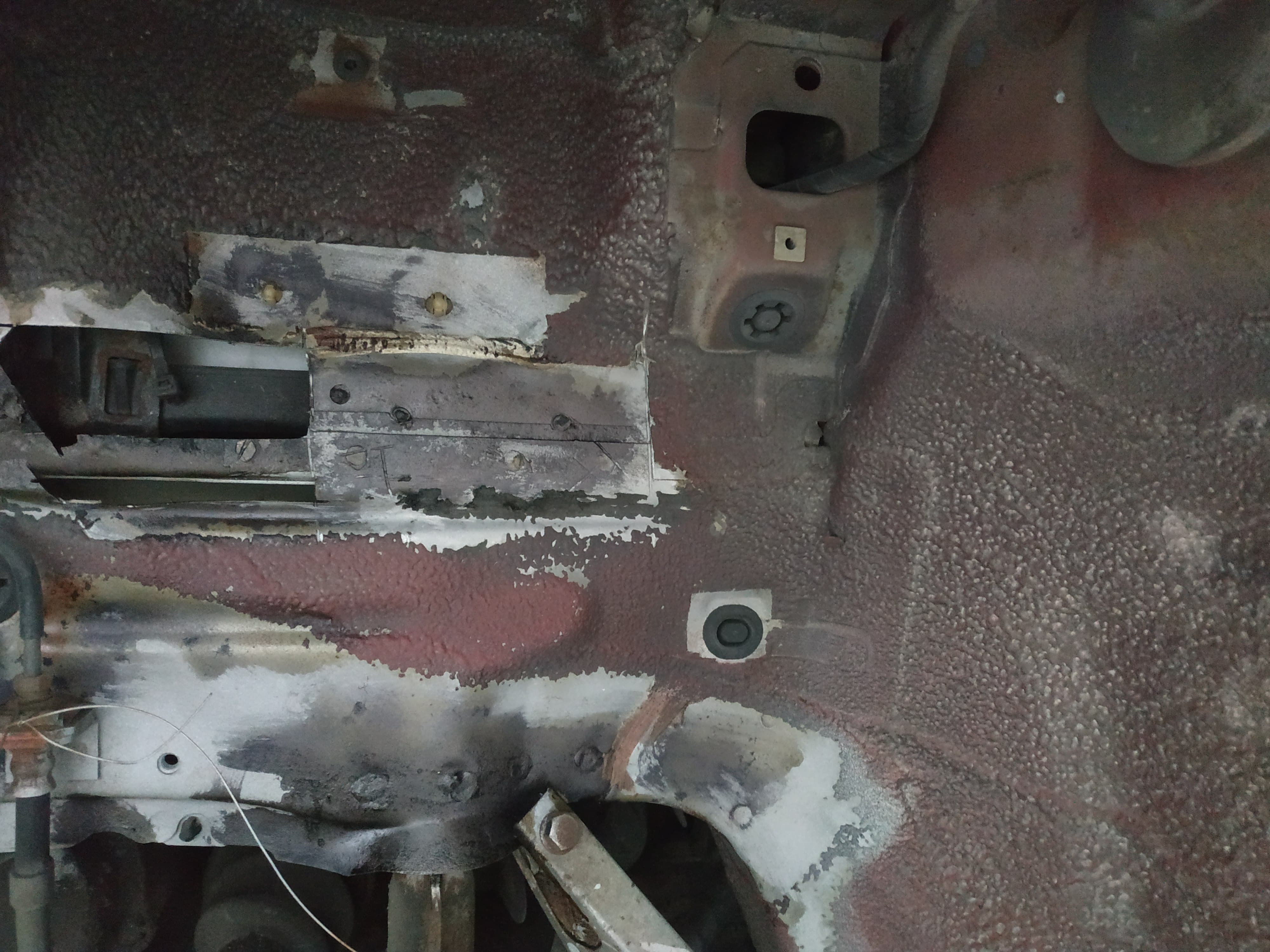

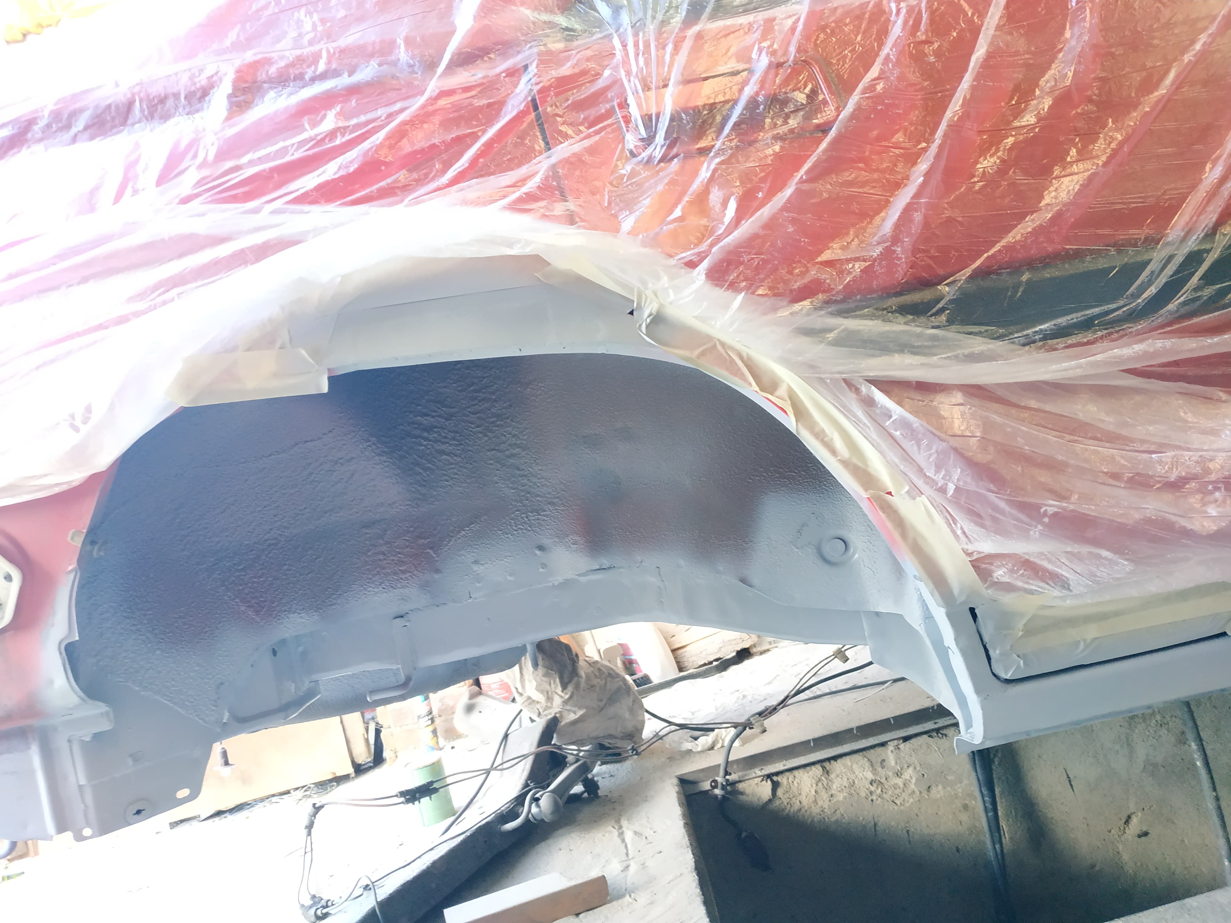

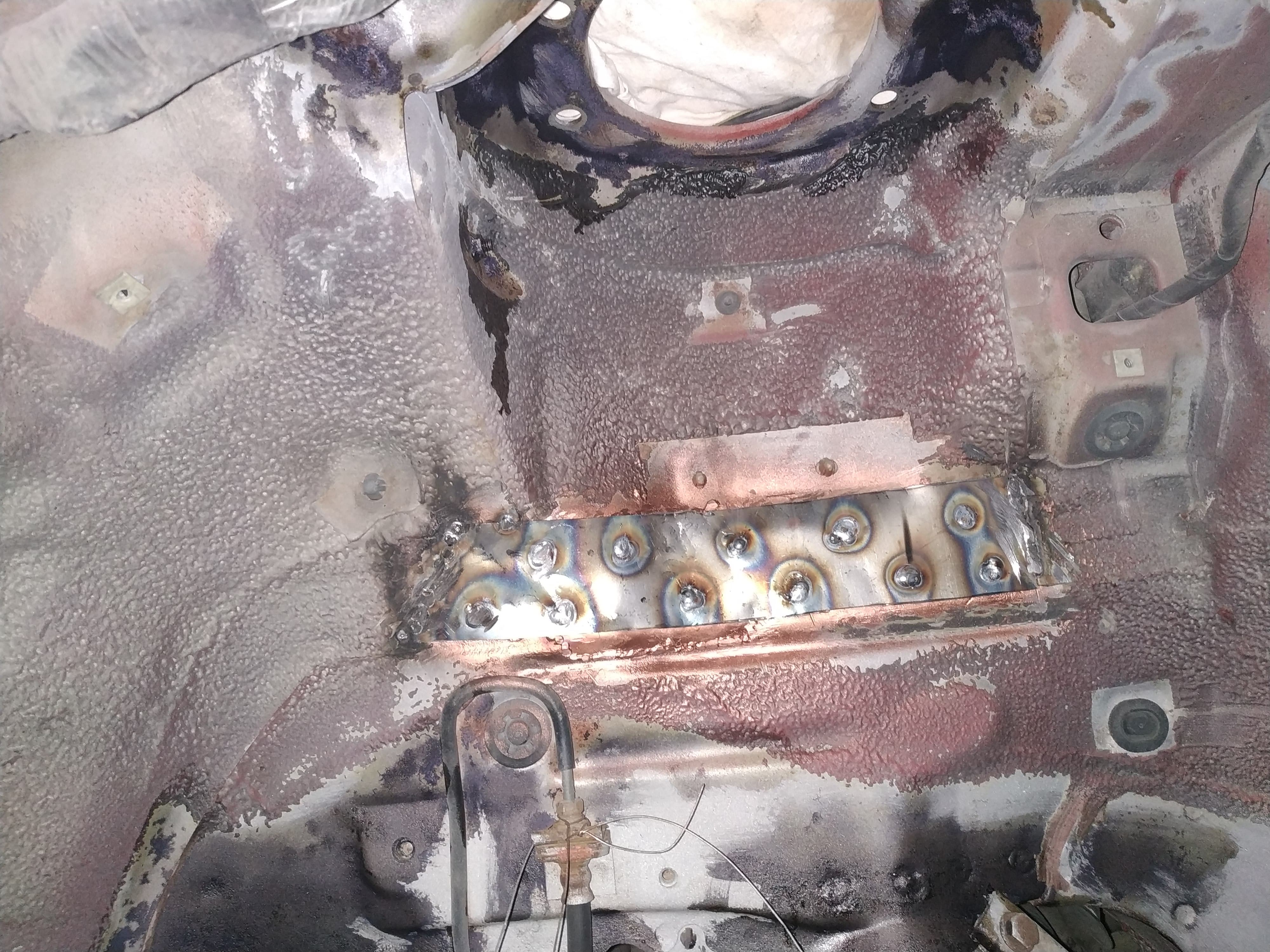

Dziś jeden krok w przód i jeden w tył – tylny pas wyspawany, tylna podłoga wypiaskowana i zabezpieczona inhibitorem, cała podłoga oczyszczona ze starej konserwacji. To na plus.

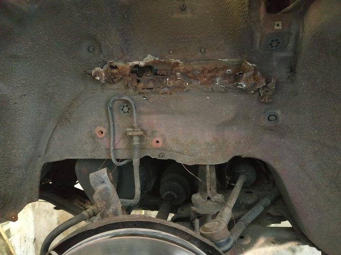

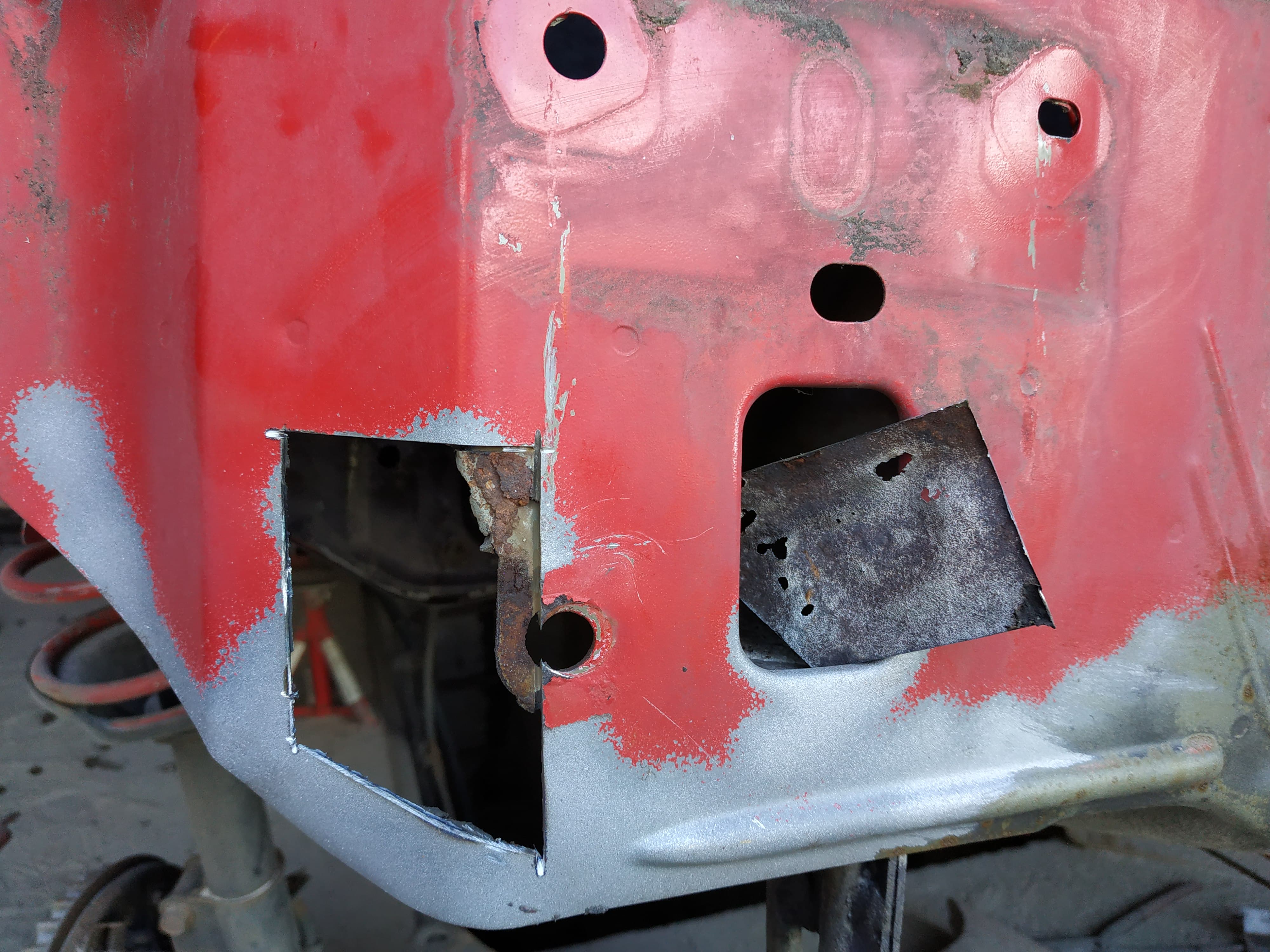

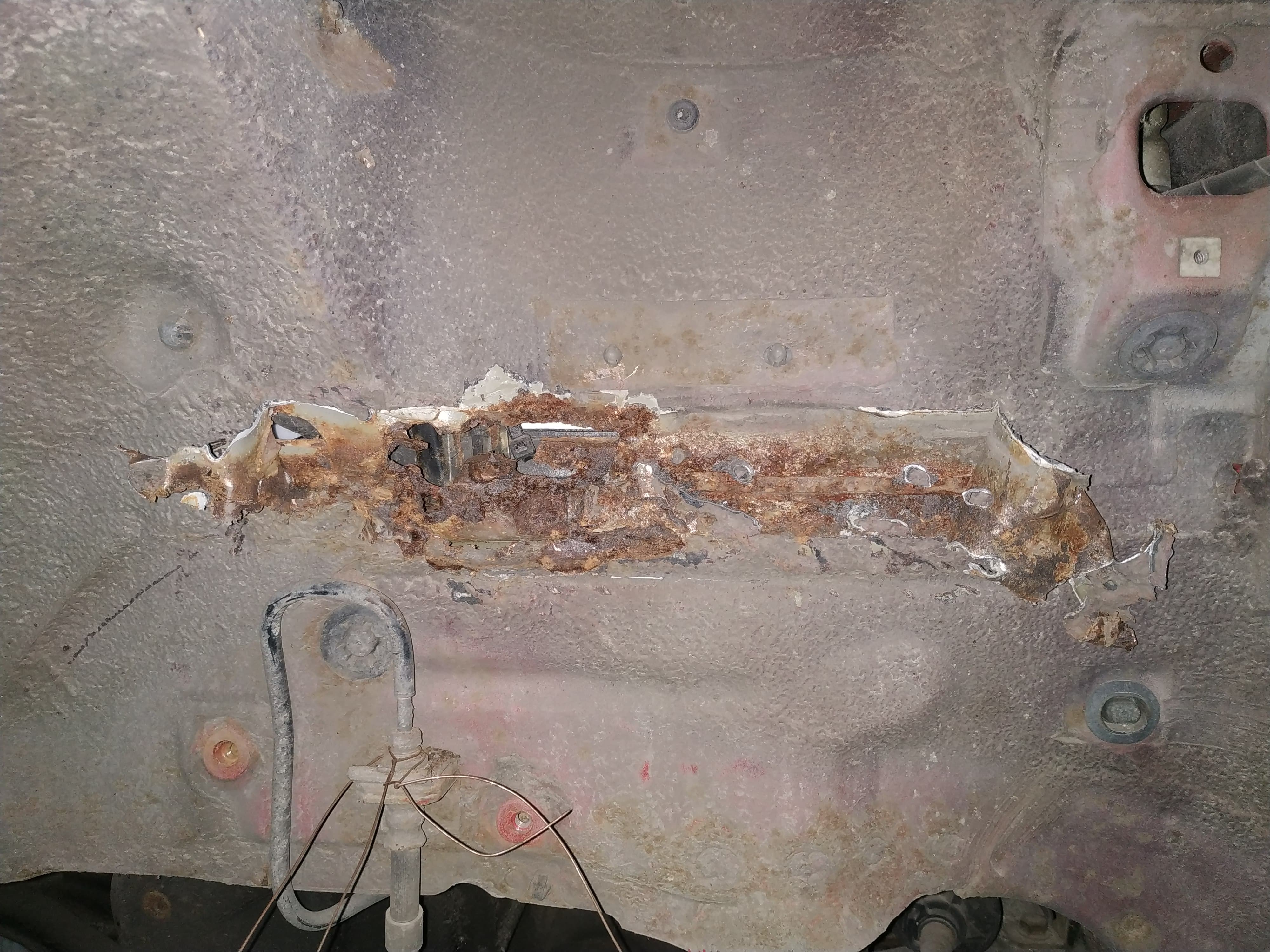

Na minus niestety przód, lewa strona od kierowcy, dziura w podłużnicy za amortyzatorem.
Zawieszenie wymontowane, blachy wstępnie pocięte. Jutro dalsze spawanie oraz podkład epoksydowy na tylną część auta.

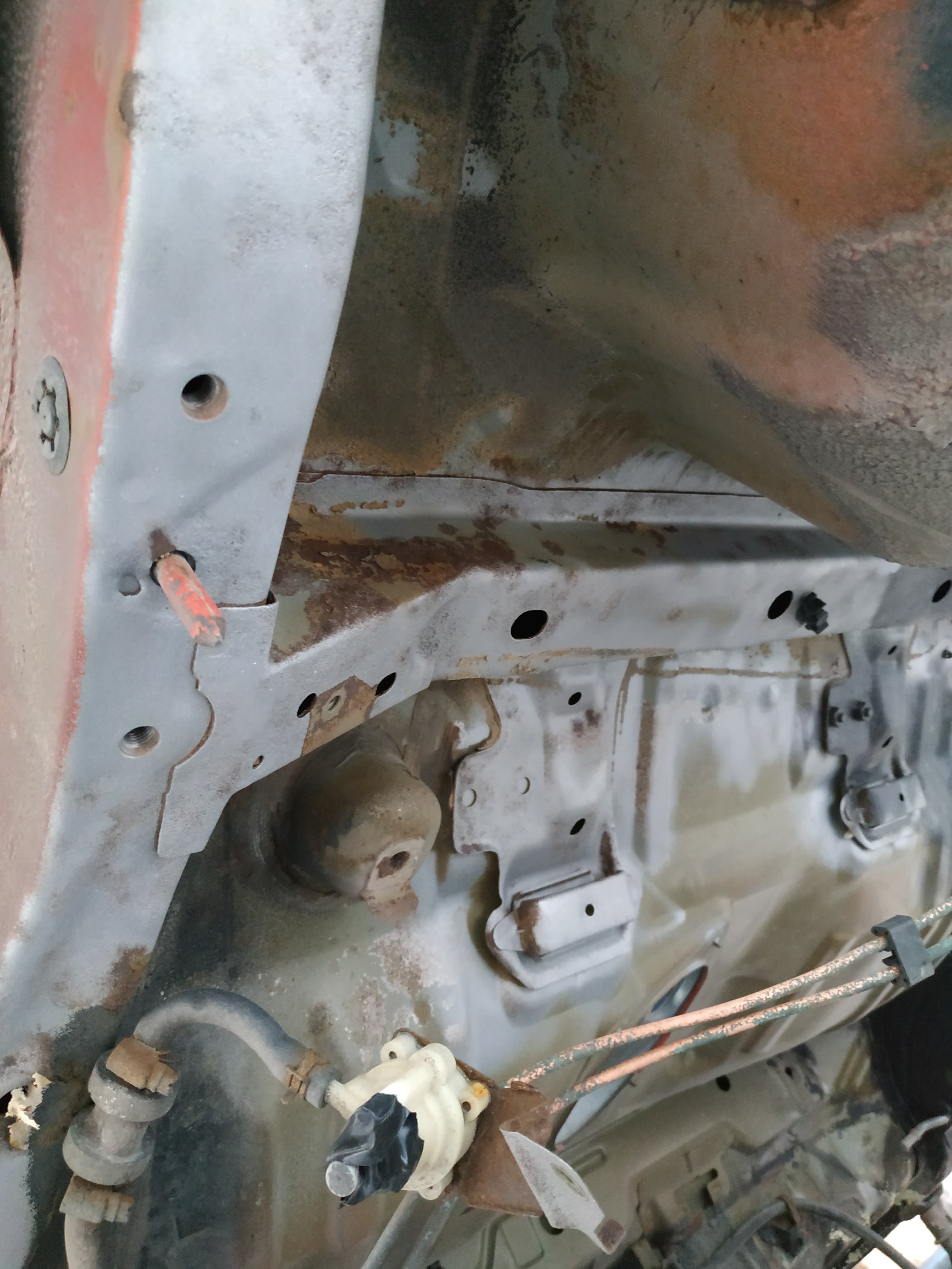

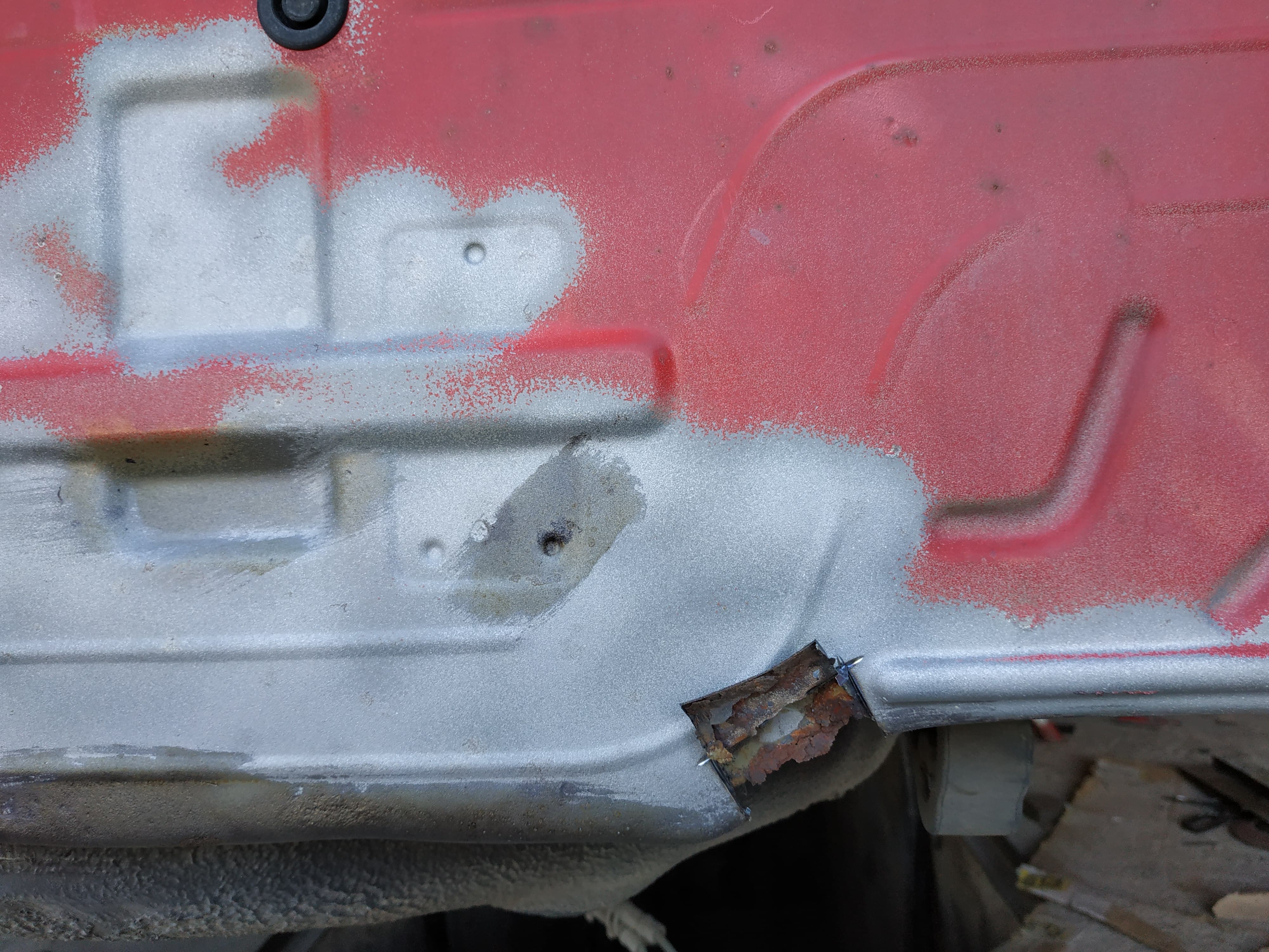

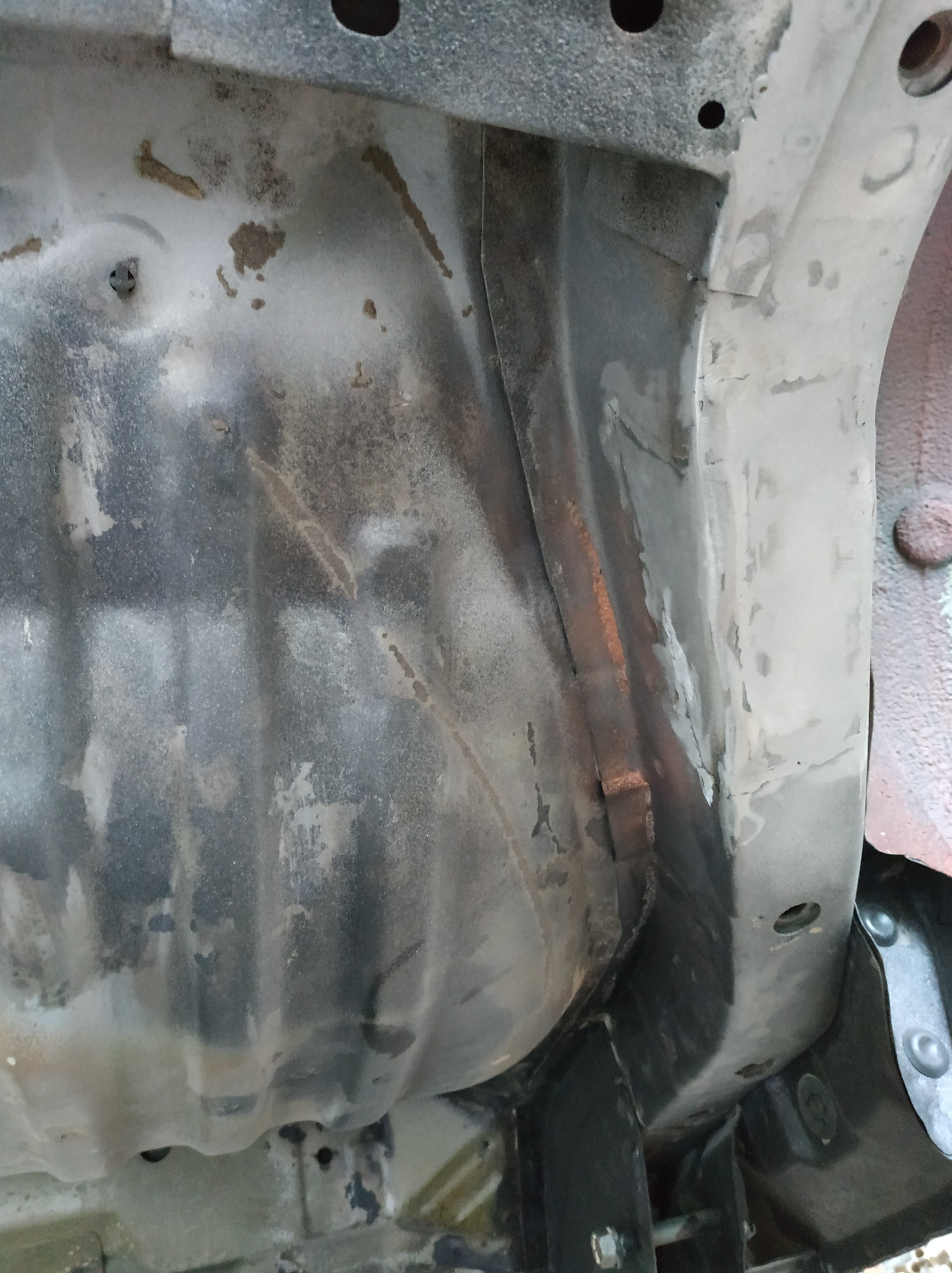

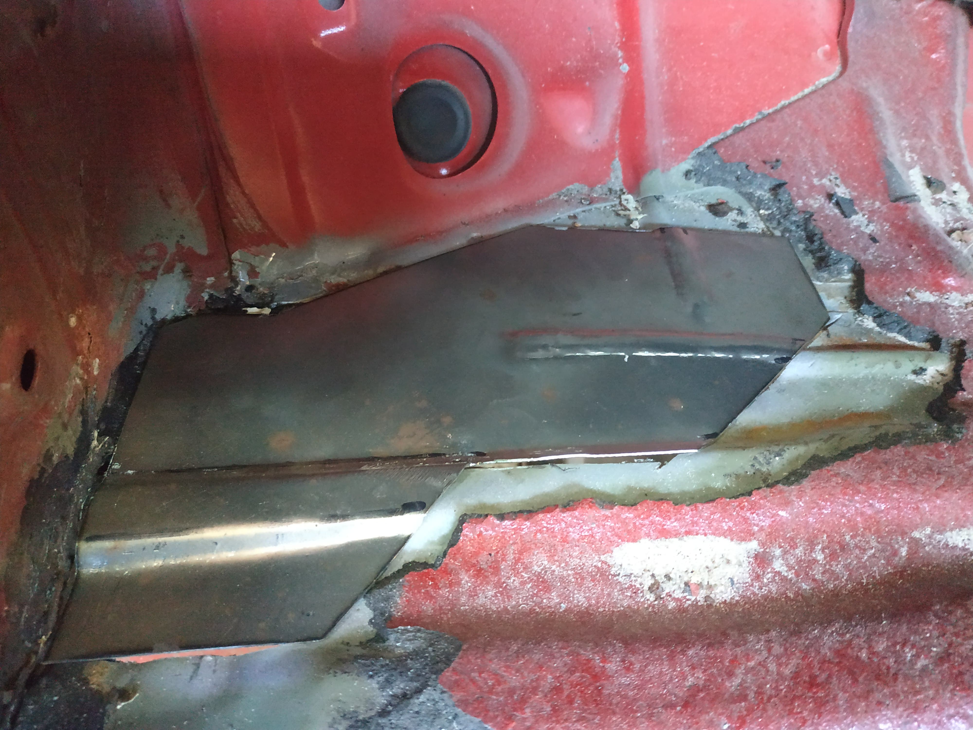

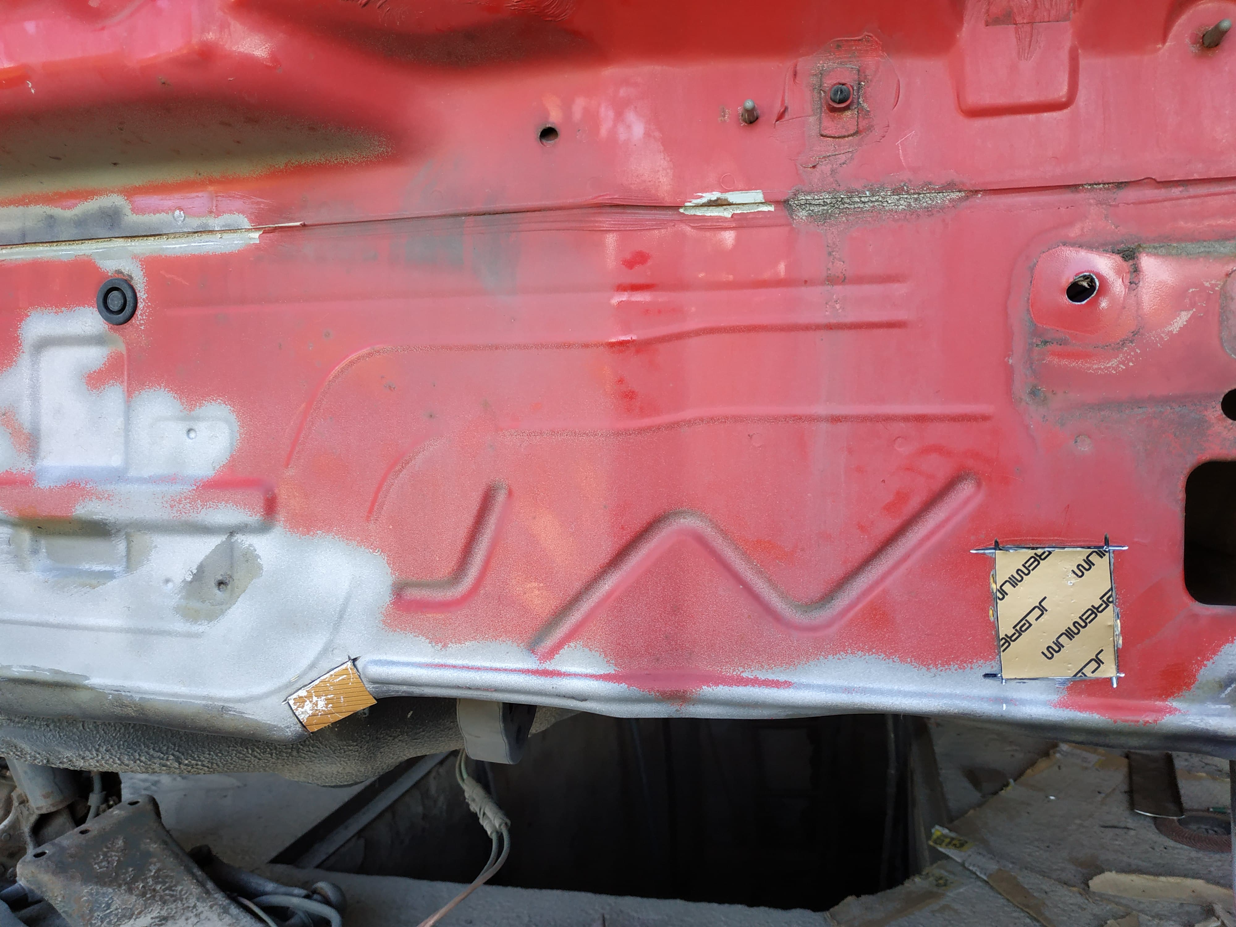

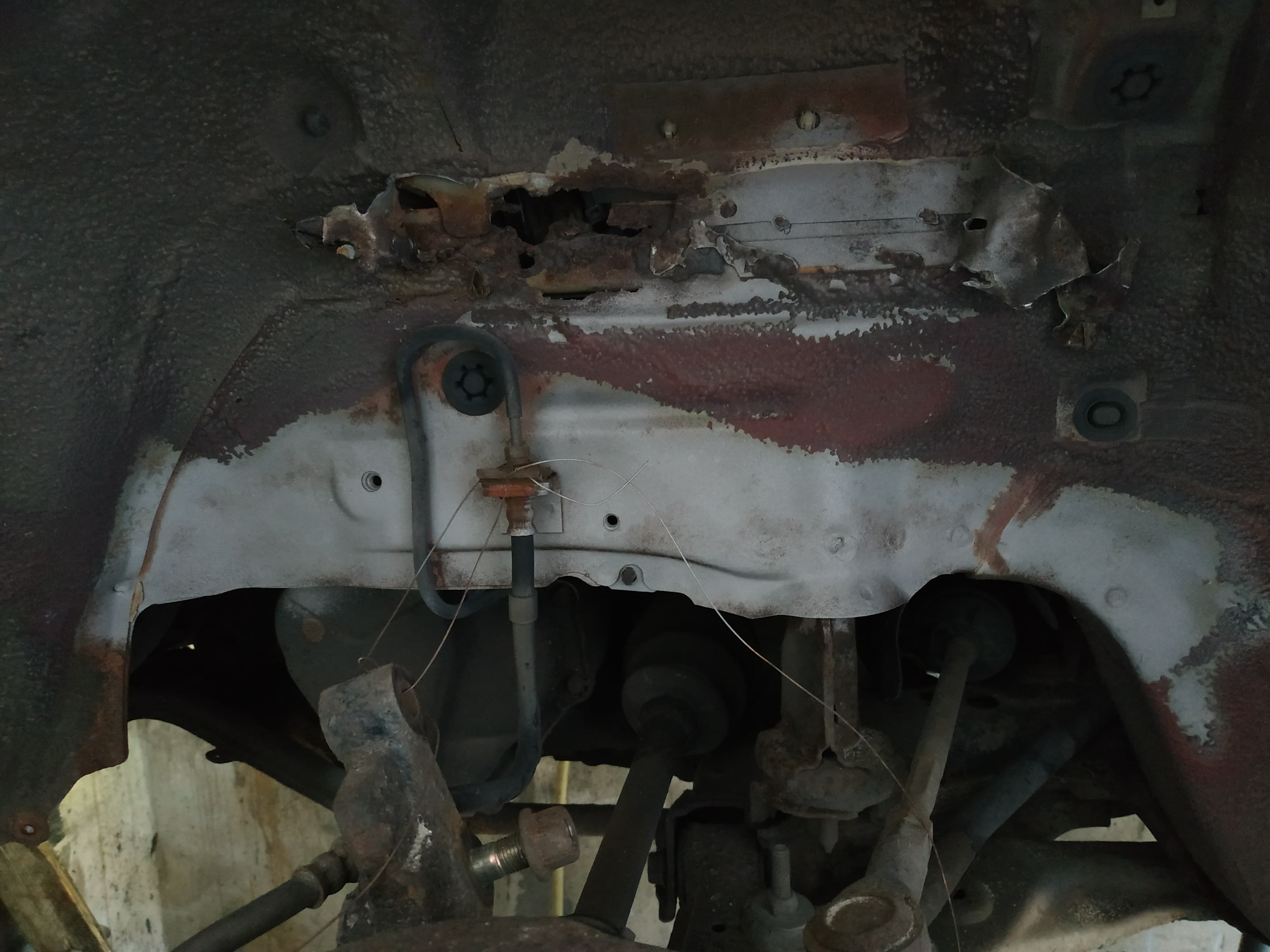

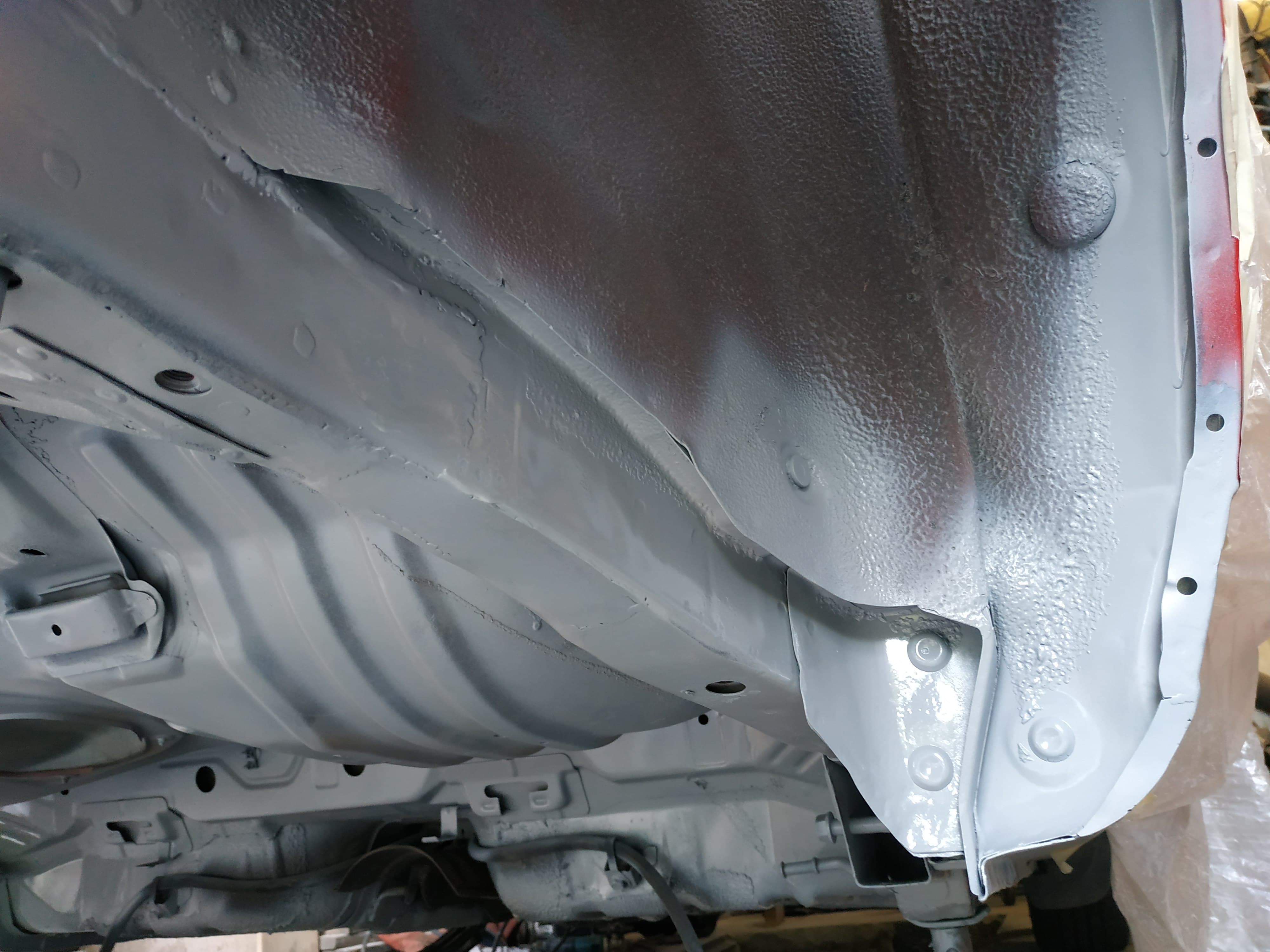

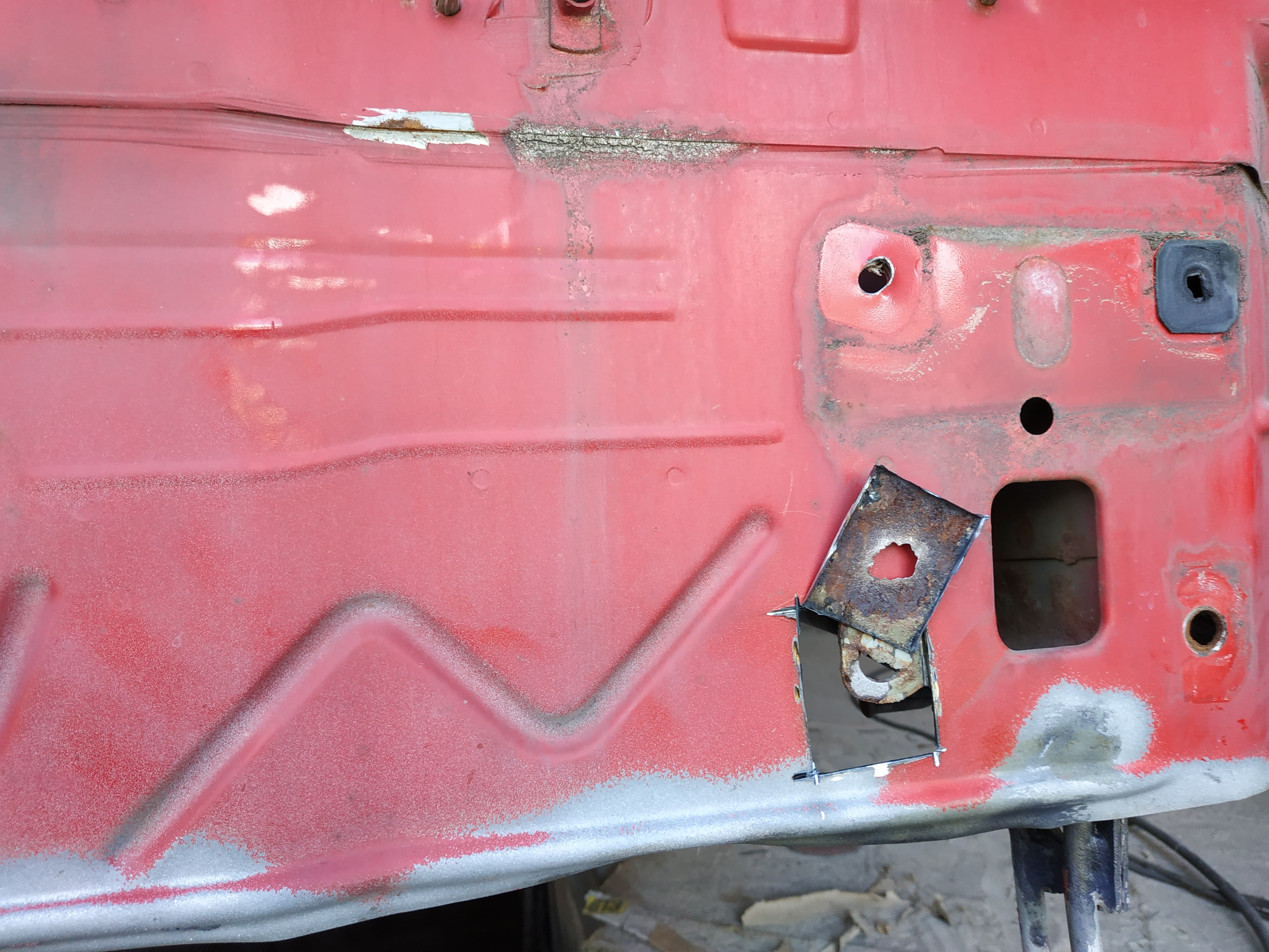

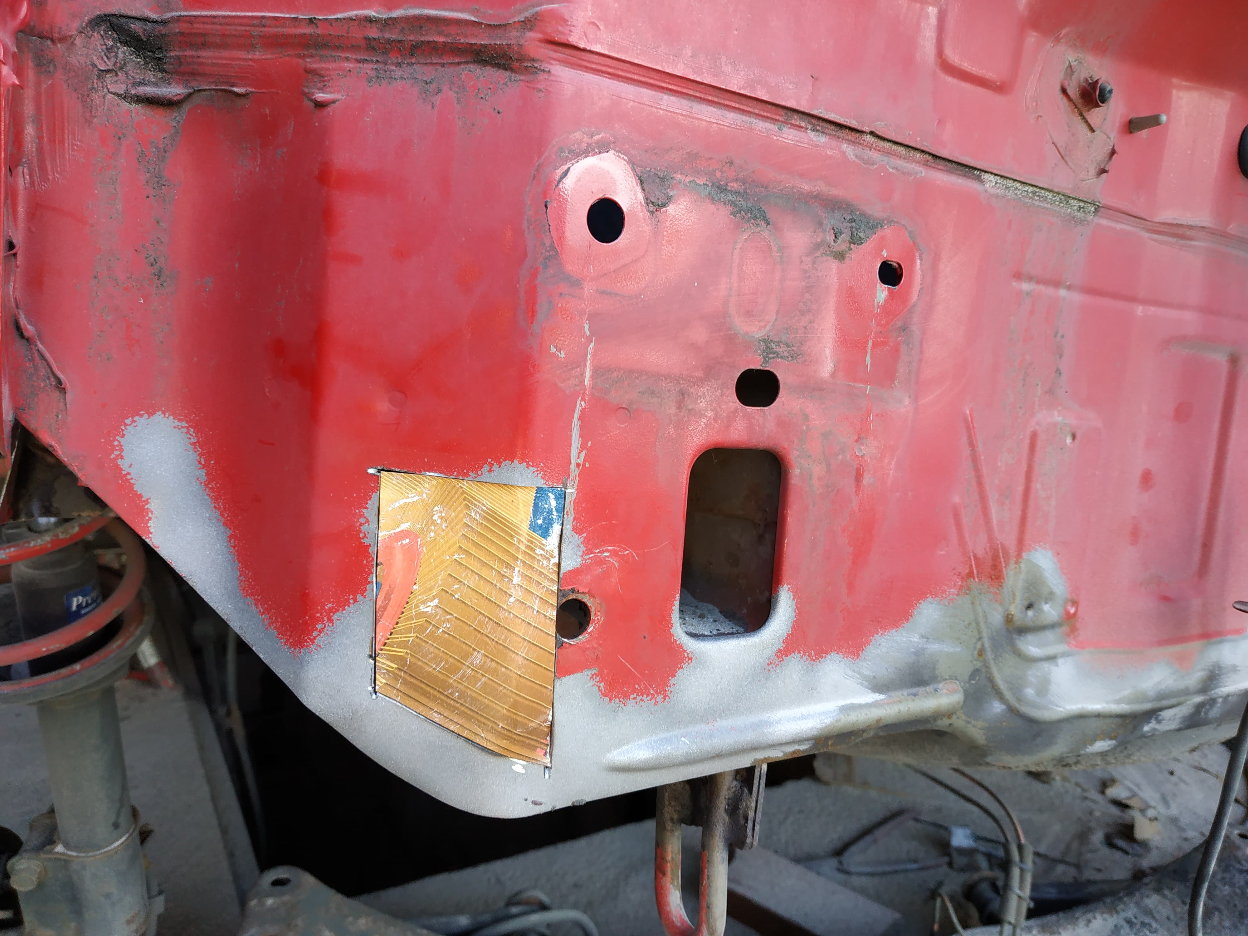

Postprzez Agniess » 25 sie 2020, 19:30

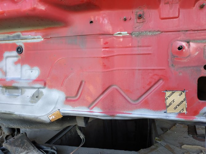

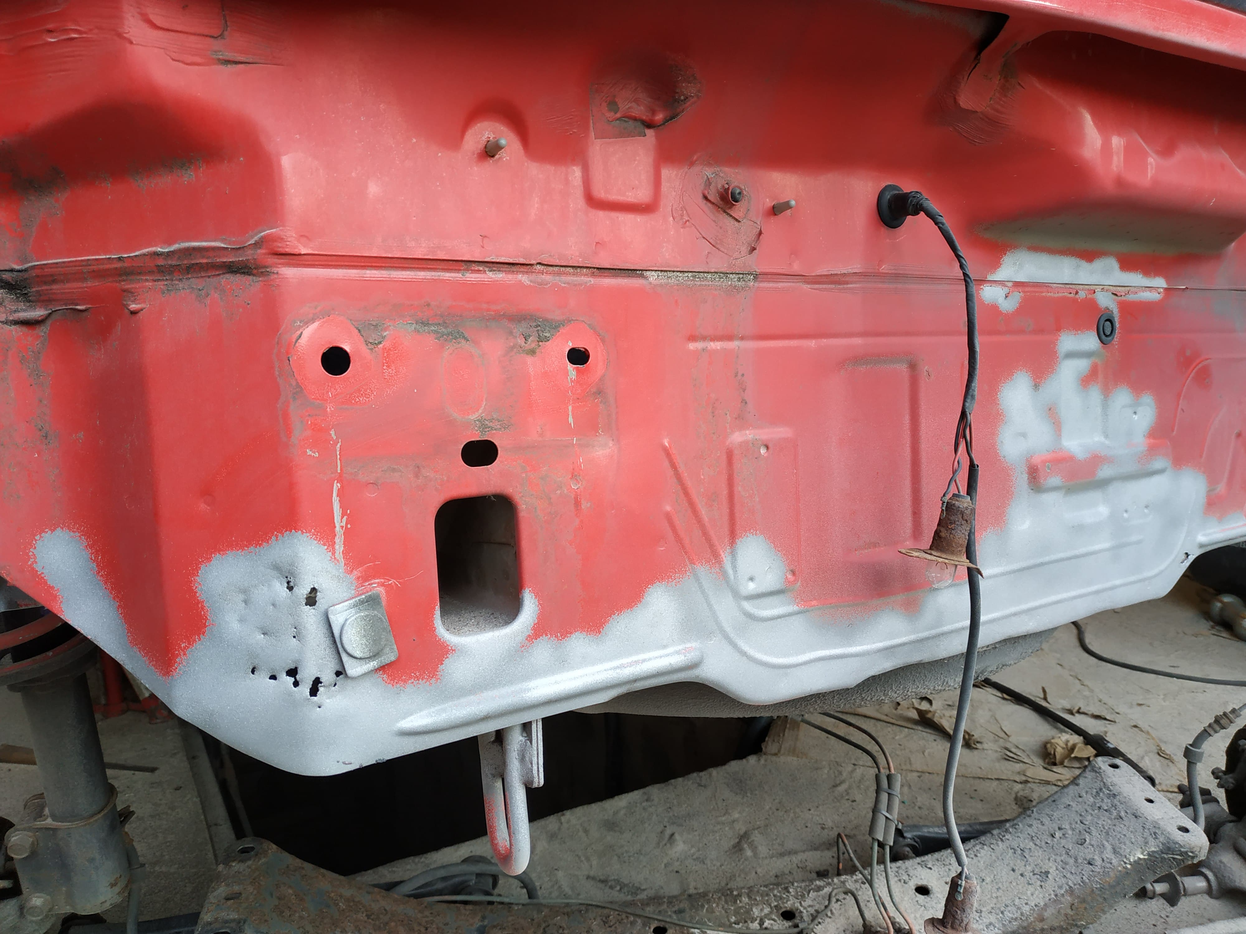

Kolejna dawka informacji i zdjęć:
Oby spawanie można było uznać za zakończone, choć mogą wyjść jeszcze jakieś niespodzianki na przodzie. Będzie jutro piaskowanie i kolejna warstwa podkładu.
I tak z konserwacji zrobił się remont, przynajmniej będzie ładna... od spodu <faja>

Według mnie koleś robi sobie dodatkową robotę z tym wszystkim. Zamiast od razu wypiaskować całe podwozie to wypiaskuje kawałek i już spawa i potem znowu piaskuje. Po co sobie tak życie utrudniać?! <co?> Należy pamiętać że goła blacha też ciągnie wilgoć. Po piaskowaniu powinno się zaraz konserwować bo potem pod warstwą konserwacji może ruda wyjść. Taka naprawa blacharska to pikuś. Prawie że żadna jak na takie stare auto. Trzeba się z tego cieszyć. :) wolę tak zrobioną mazdę niż Rafałakom i jego BeJote :P

malina970 napisał(a):Według mnie koleś robi sobie dodatkową robotę z tym wszystkim. Zamiast od razu wypiaskować całe podwozie to wypiaskuje kawałek i już spawa i potem znowu piaskuje. Po co sobie tak życie utrudniać?! <co?>
Nie ma możliwości w tej chwili, nie ma odpowiednich warunków do tego, dopiero jest w trakcie budowy warsztatu, teraz musi robić to po ćwiartce <spoko>

Robienie po ćwiartce również ma swoje zalety – można skupić się na węższym zakresie prac i wykonać je dokładniej, bo nie myśli się o tym co jest jeszcze (większego) do zrobienia, a jeśli od razu po spawaniu cały fragment się obmaluje i zabezpieczy, to dlaczego miałoby to być gorsze od pracy na całkowicie wypiaskowanej podłodze?
Może i lepiej, bo odsłonięte piaskowaniem elementy miałyby kontakt z powietrzem i wilgocią przez dłuższy czas, zanim majster by do nich doszedł ze swoimi maszynkami, a wcześniej już porobione czekałyby na zakończenie całości zanim zostałyby zabezpieczone docelowo.
