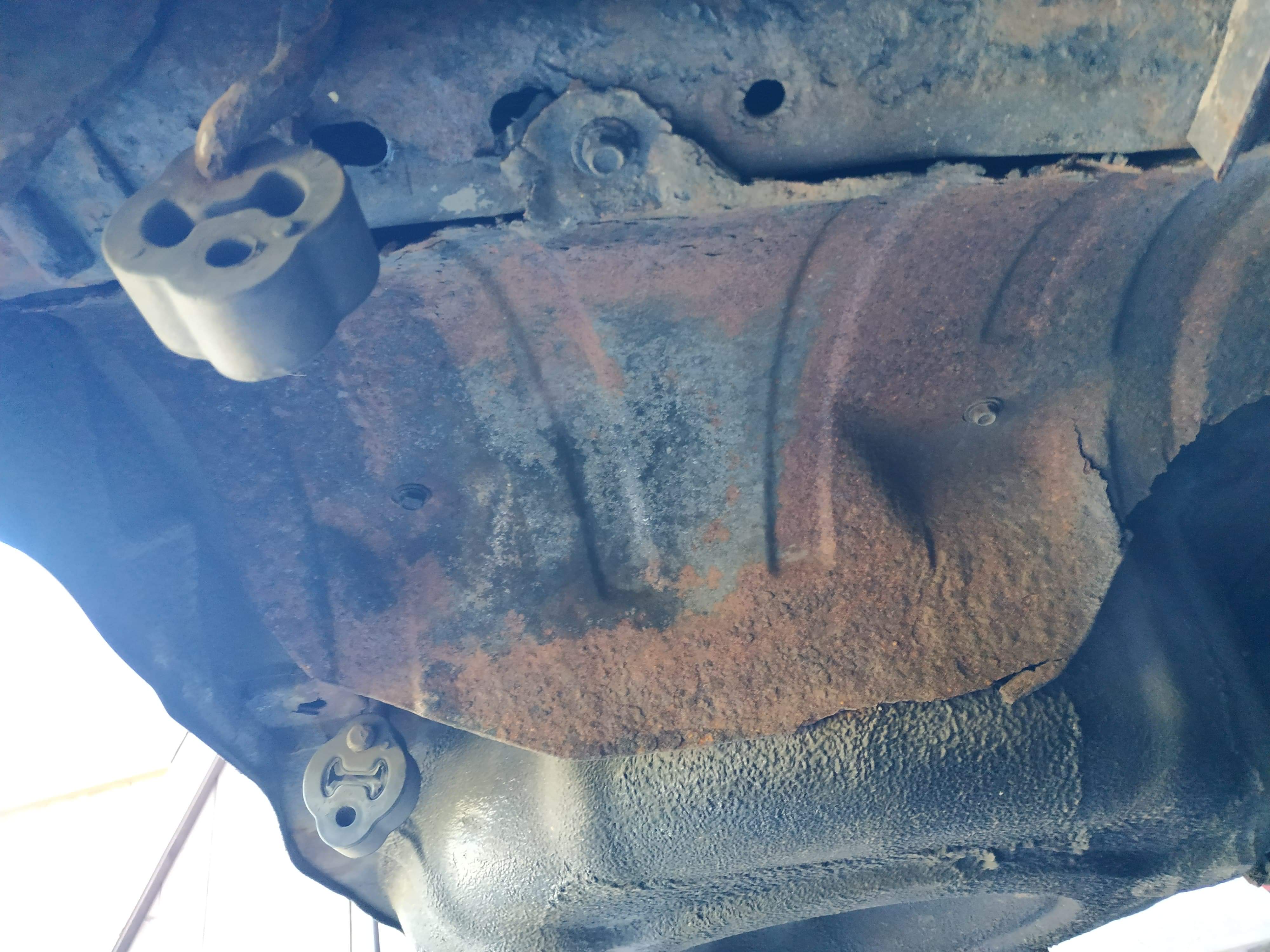

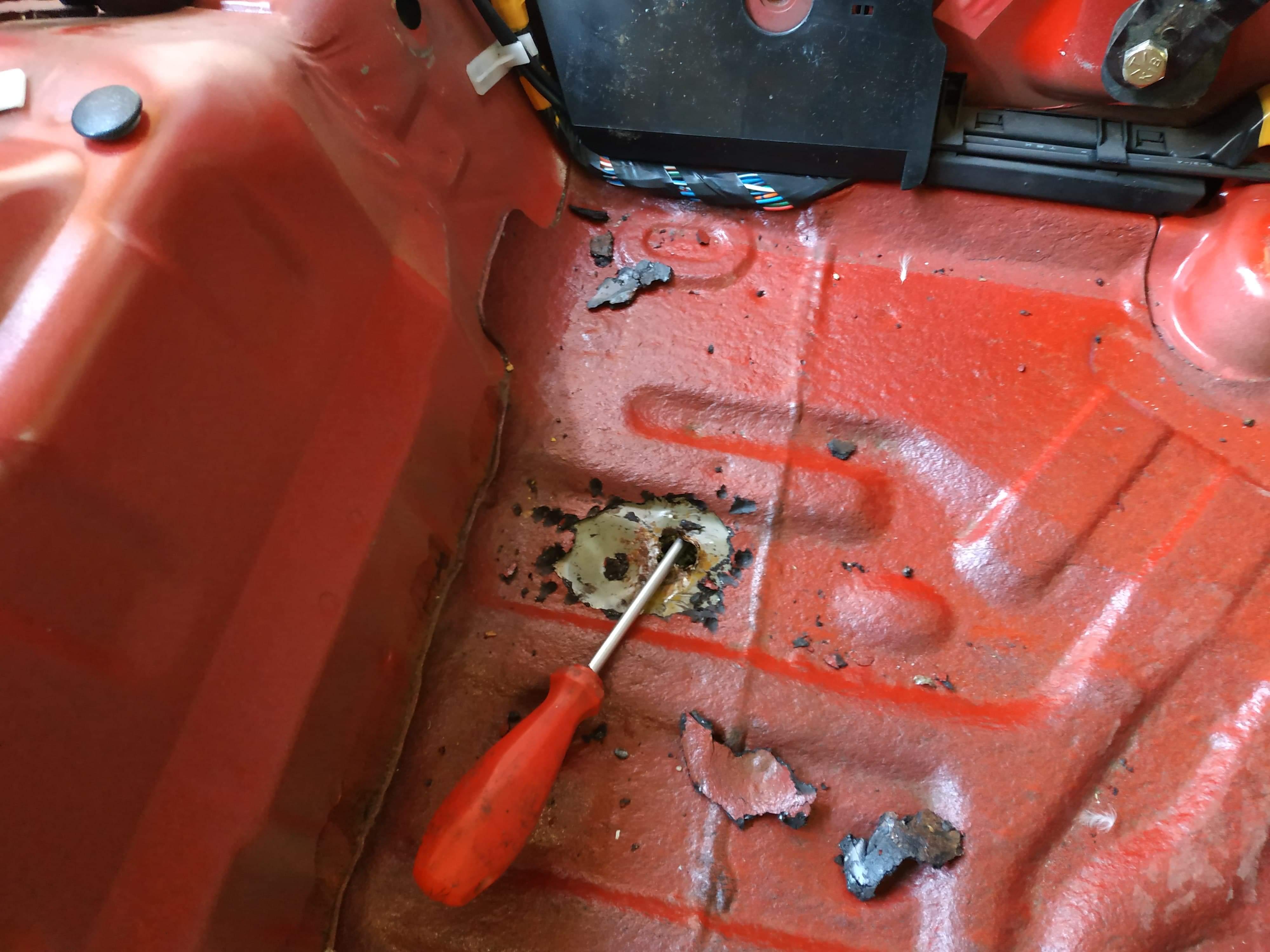

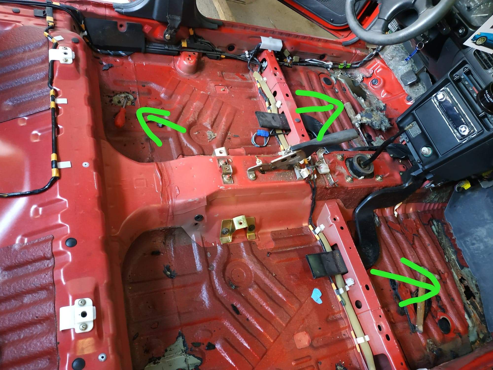

Ok, czas na aktualizację. W sobotę zawiozłam Mazdę do tego znajomego od renowacji zabytków. To istny pasjonat klasyków. Obejrzał Bagietkę z każdej możliwej strony, postukał, podłubał, okazało się na samym początku, że dziura jest również w lewej podłużnicy. Tego wcześniej nikt nie wykrył. Przedstawił mi zakres – podstawę i większe sprawy, dogadaliśmy się.
Już w momencie, gdy wyjeżdżałam stamtąd zabrał się za rozbieranie Mazdy. I w czasie kiedy wracałam do domu podesłał mi zdjęcia i kolejne informacje. Znalazł 3 dziury w podłodze, jedną gigantyczną pod nogami kierowcy, drugą pod nogami pasażera i trzecią małą pod nogami z tyłu za fotelem kierowcy.
:| <wow> <wow>
To nadaje nowy ogląd na temat poprzedniego zabezpieczenia i konserwacji, jak została zrobiona. Po łepkach... byleby zrobić i zarobić.
Tutaj na bieżąco będę dostawała zdjęcia z prac i konkretne informacje.
Cieszę się, że trafiłam tu i Mazda jest w dobrych rękach.

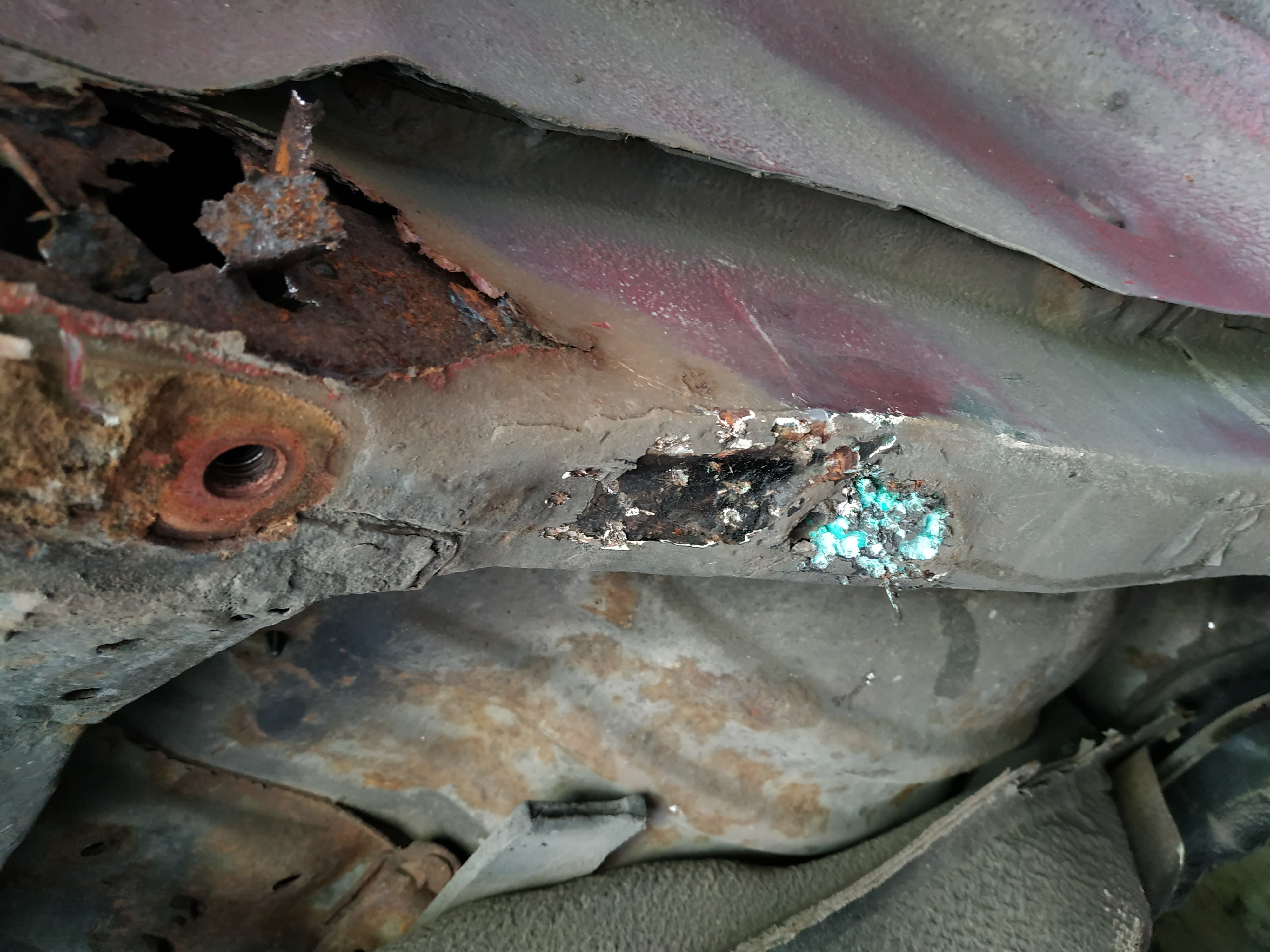

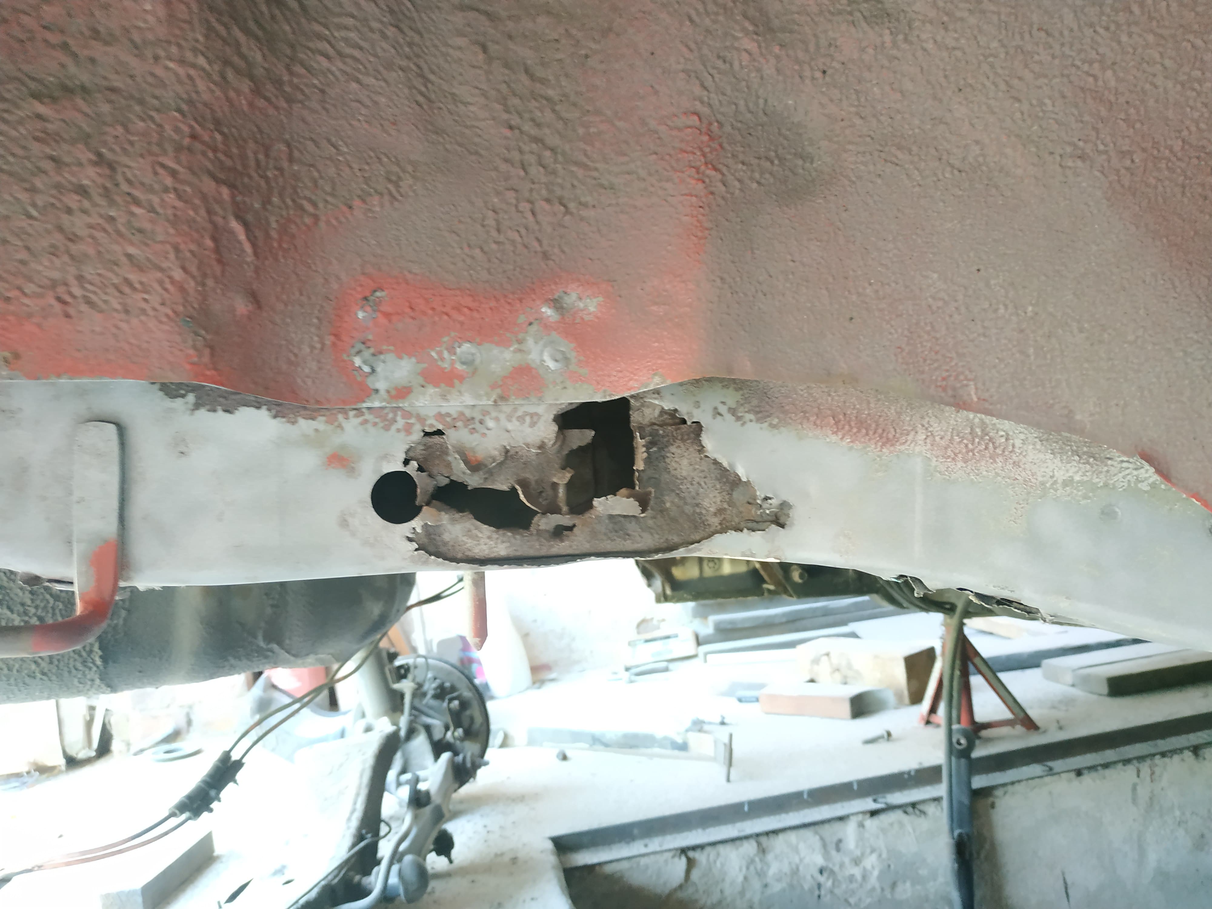

Z prawej podłużnicy zostało wyciętych 5 dużych dziur, pojawiły się takie, które ktoś wcześniej zaszpachlował, perfidnie ukrył albo do przeglądu albo przed sprzedażą.
Wypiaskowana została już część podłogi, chemia zamówiona, z mieszalni odebrany został lakier na drobne wyprawki w dziwnych miejscach.
Dziś będzie kończona ta podłużnica i cała ta ćwiartka auta. Może też dziś zacznie piaskować kolejną część podłogi.
Jeśli chodzi o podłużnicę i to co widać na zdjęciach, to ona jest dwuwarstwowa i wewnętrzna warstwa po oczyszczeniu jest zabezpieczona sprayem miedzianym i na to dopiero wchodzi warstwa zewnętrzna, czyli to co teraz jest złote to będzie w środku i na to wjedzie kolejna warstwa blachy.

Wracając do czerwonej F-ki, jeśli jest tylko tyle dziur, to dobrze. Przy takim zakresie prac warto zdjąć starą masę natryskową z całego auta, po tylu latach na pewno straciła swoją elastyczność, można wypiaskować, byle nie zedrzeć za dużo fabrycznej kataforezy. Nie będę się rozpisywał na temat szczegółów, wykonawca który stosuje podkład spawalniczy z reguły wie co robi. Przy takim zakresie prac, warto zamiast klasycznej konserwacji zastosować masę natryskową, taką jak używana przez producentów przy produkcji karoserii, może być Sika, Forch, cokolwiek... a do profili zamkniętych porządny wosk.
Uważam, że jeszcze jest co ratować, zwłaszcza, że tych aut zostało już niewiele jeżdżących.
