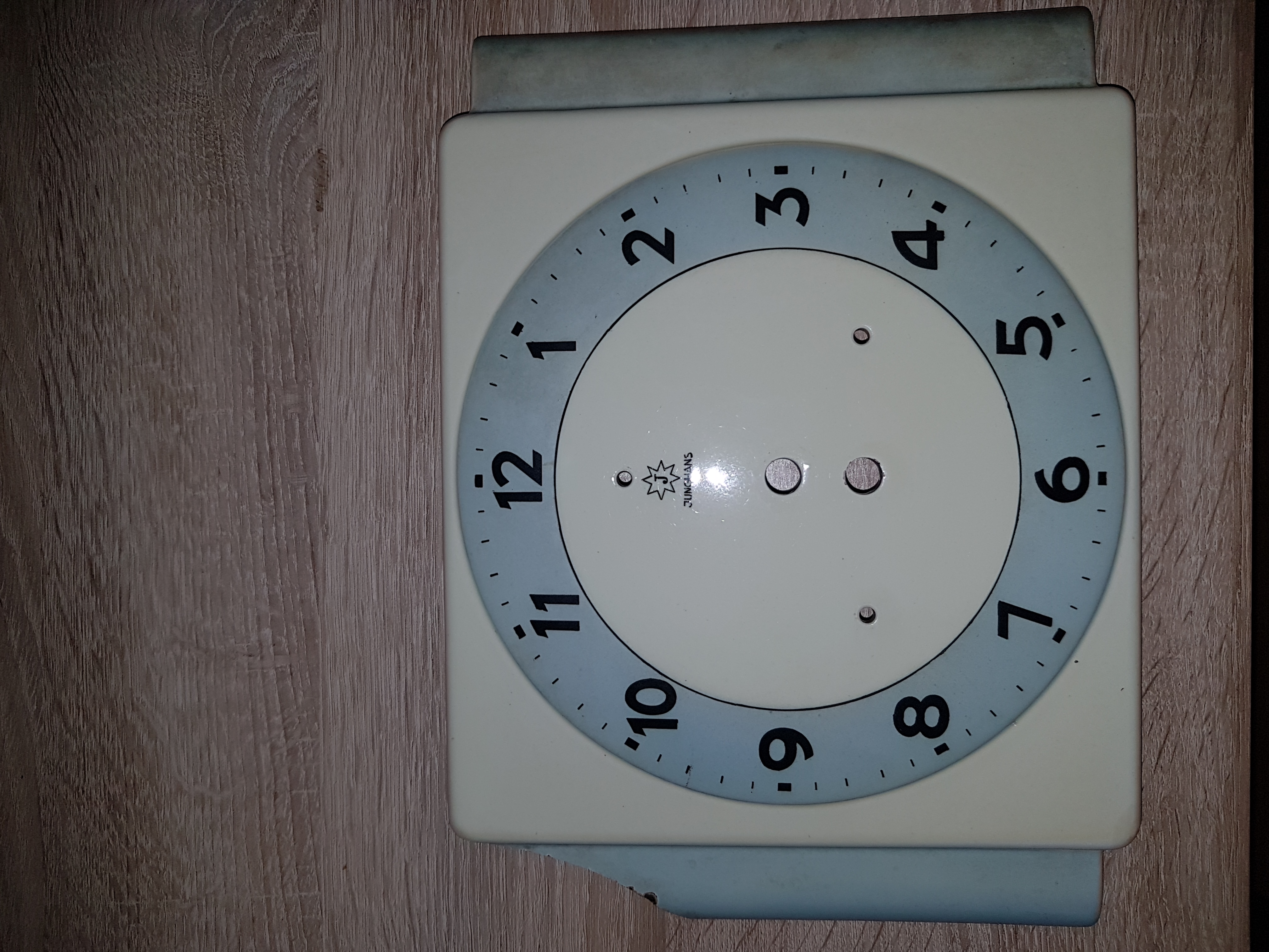

Jakiś miesiąc temu szperając na strychu starego domostwa w którym niegdyś mieszkali moi dziadkowie znalazłem "perełkę".
Junghans najprawdopodobniej został wyprodukowany w 1919r – brakuje jednej wskazówki i ogólnie do dziś jego "stan nie znany"..
Skoro jednak wpadł w moje łapki a w posiadaniu mam również kpl nowych bahco, to połączyłem te dwa fakty i miast naprawiać narzędziami auto użyłem ich do prac przy starym zegarze..
Udało mi się zdemontować mechanizm, wyczyścić ceramiczną tarczę..
Mechanizm udało mi się nawet nakręcić ale niespecjalnie chciał tykać..
Dopiero po potraktowaniu go penetrantem zaczął pracować i "w trybie serwisowym" jak na razie przepracował wisząc na szafce już ok 1,5h.
Niestety elementy naciągu sprężyny są b. mocno zużyte a sam naciąg sprężyny jest lewoskrętny – najprawdopodobniej to przyczyniło się w przeszłości do szybszego zużycia blokad naciągu.. (Polskie metrony naciąga się kręcąc kluczem w prawo – większość znanym mi mechanizmów również).
Przyznam się również, iż spod mojej ręki wyszło już kilka naprawionych zegarów a kolejne mechanizmy czekają na pomoc specjalistyczną bo bez właściwej bazy narzędziowej sam wszystkiego naprawić nie zdołam.

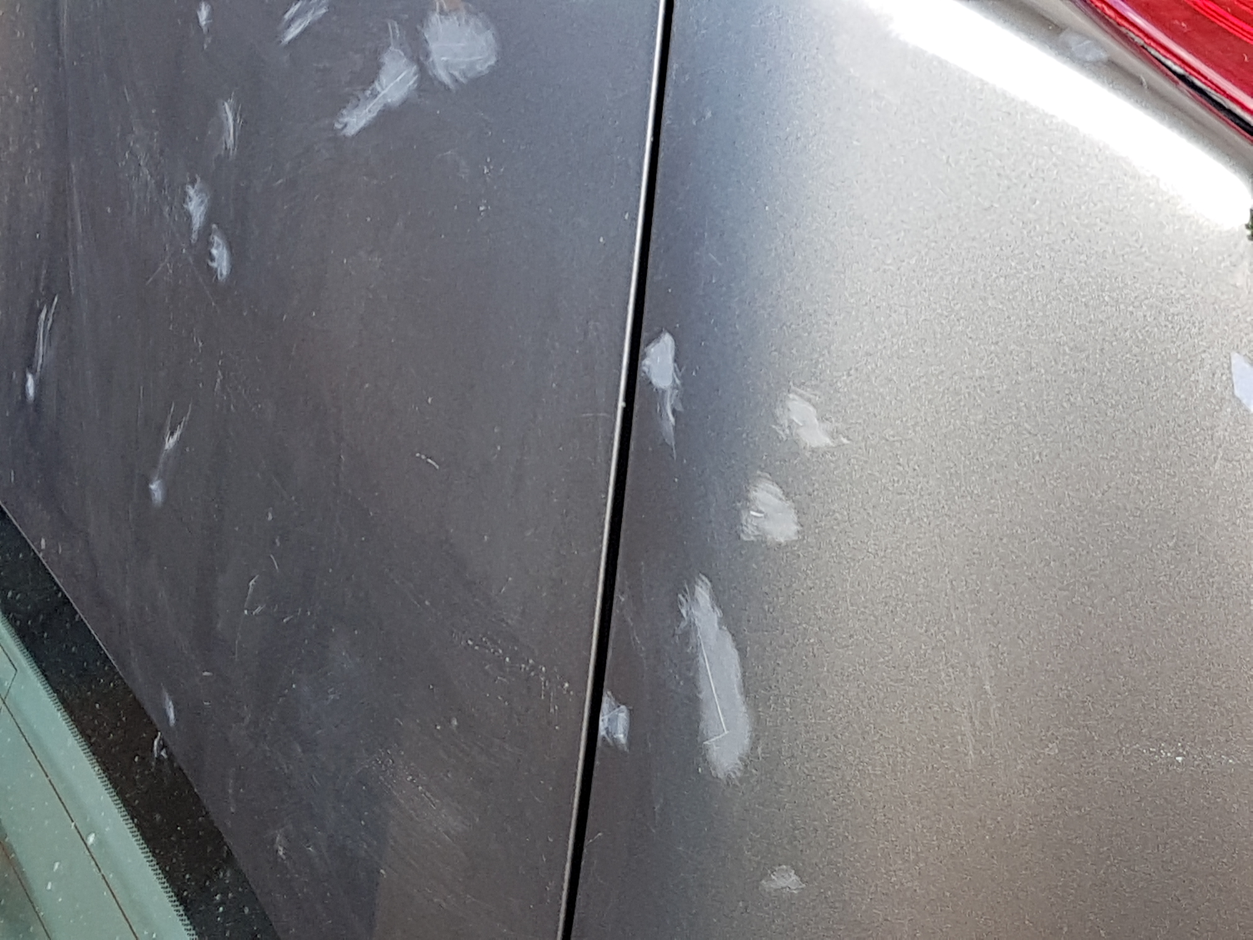

Klapa bagażnika była porysowana- dużo płytkich rys, takich które mogły powstać od stawiania na klapie torebki albo jakiegoś pojemnika.
W zasadzie, to na pierwszy rzut oka widać było ze 4-y głębsze ryskina klapie i słupku C lewej strony, ale jak zacząłem "pochylać się nad problemem " to dochodziły coraz to nowe miejsca do zmatowienia i uzupełnienia.
Na koniec klapa wyglądała znacznie gorzej niż przed robotą, bo w wielu miejscach zmatowiona i pomalowana lakierem w dziwne cienkie wzorki...
Dołożyłem również w kilku miejscach na przedniej klapie- odbicia od kamieni, ale na tyle drobne, że prawie nie było widać..
Również załamanie krawędzi nad lewą tylną lampą przesmarowałem hammeritem, bo dopatrzyłem się, że zaczyna łapać powierzchownie rudą na odkrytej spod lakieru powierzchni.
Szybkie czyszczenie papierkiem, grubo zieloną farbą i na to lakier powinno załatwić temat do czasu prostowania i lakierowania.
Po uzupełnieniu lakierem dam mu do jutra czas aby się utwardził, jutro przygotuję bezbarwny, przejadę po wszystkim klarem a dalej to już papierek "na mokro" i polerka z ręki miękkim gałgankiem.

lakierem nie uzupełnia się takich rys a jedynie głębsze ubytki od kamienia, wtedy ładnie wlewasz czymś cieniutkim w zagłębienie i nie widać.
właśnie tak zrobiłem
rysa na zdjęciu była dość głeboka- kilka postów wcześniej pytałem jak do tego podejść i padła propozycja uzupełnienia lakierem bazowym, bo samo polerowanie nie wystarczy.
Na dzisiejszym zdjęciu rysa jest już obrobiona zmoczonym papierkiem 1500 dlatego może wyglądać na bardziej płytką niż w rzeczywistości.

a po co tarłeś te rysy?
Neonixos666 napisał(a):a po co tarłeś te rysy?
gdzieś na jutubach tak pokazywali, a że ja łatwowierny, to uwierzyłem, że tak trzeba – myślę, że wyjdzie tak jak zaplanowałem

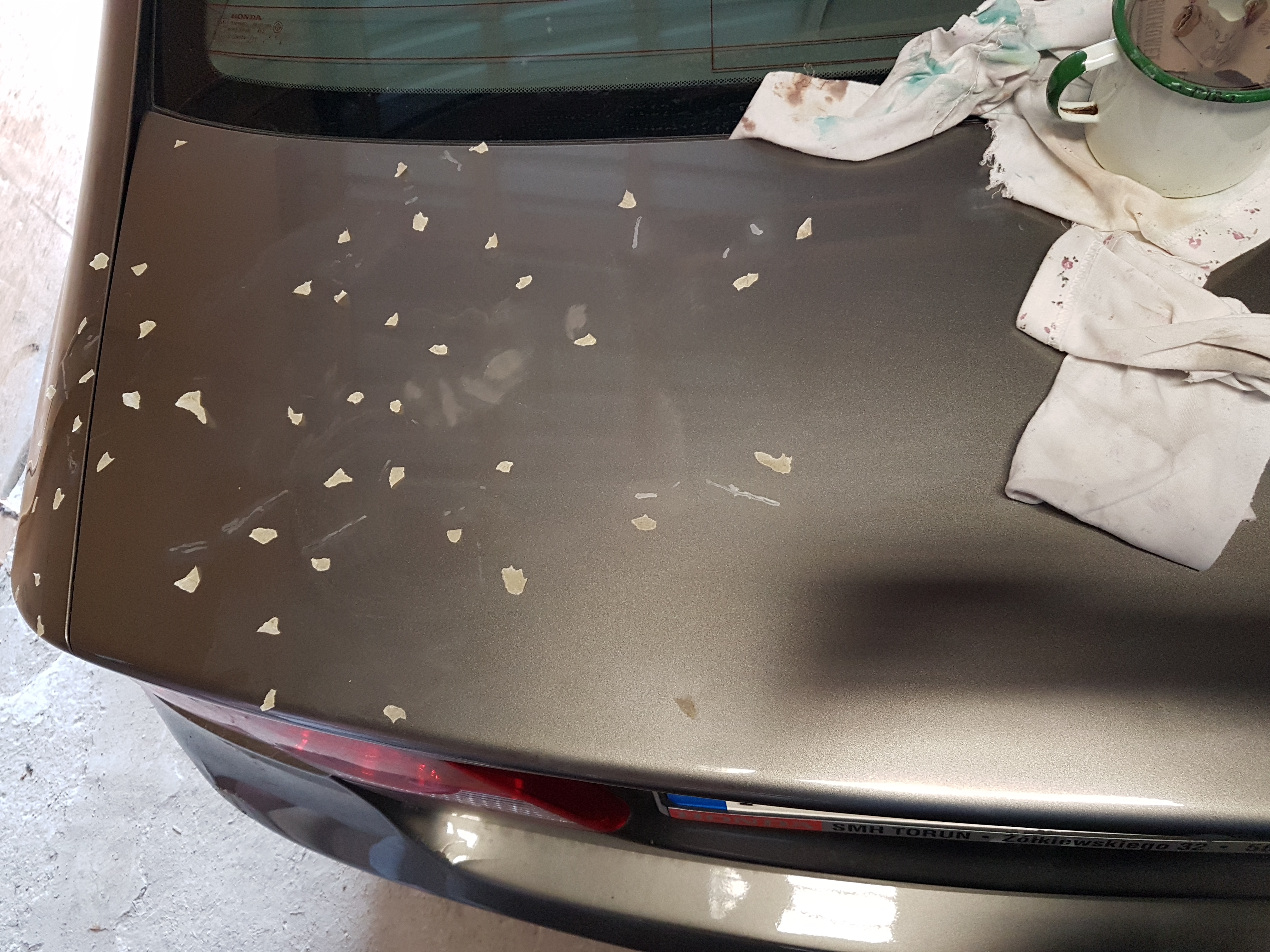

dziś trochę picowałem auto papierkiem, żeby nie wyglądało jak biedronka, chociaż na dzisiejszym zdjęciu bliżej mu do biedrony niż do innego stworzenia.
Przy każdej naprawianej rysce przykleiłem skrawek taśmy papierowej, żeby ułatwić sobie późniejsze zlokalizowanie miejsca, bo po wtórnym przeszlifowaniu lakierowanych miejsc trudniej odszukać właściwe miejsce do aplikowania lakieru bezbarwnego.
Córka z braku innych zajęć podjęła się policzenia wszystkich cętek i z jej kalkulacji wyszła liczba 111 szt.
W te miejsca aplikowałem klar, który jutro kolejny raz przeszlifuję na mokro papierem 2000/2500 a dalej pozostanie tylko miejscowa polerka mleczkiem naniesionym na miękki gałganek tkaniny.
Wierzę w powodzenie misji...

Tak jak pisałem, były ze 4-y głębsze ryski do zrobienia i przy robocie się "zapomniałem" a teraz zbieram tego owoce.
Ot, wpadka – chciałem pogłaskać, pogilgać,.zaczęło się niewinnie atmosfera miła, partnerka zabaw ładna, miła i nie ucieka od pieszczoty..
Tylko na alkohol zrzucić winy nie mogę, bo trzeźwy byłem jak nigdy.
Cóż, zrobię z tym porządek i nigdy więcej nie zacznę takich niewinnych igraszek

No i nie poszło OK, więc nie będę drążył kwestii poprawek lakierniczych.
Żeby było ładnie, to trzeba oddać fachowcowi i zabulić za konkretną robotę.
Jedyne pocieszenie, że nie ma rys, a w ich miejsce jest z serca zalane lakierem i klarem – tak, że podłoga wcześniej spadnie, niż w lakierowaną klapę korozja wejdzie

Historie mojej młodości :
zadra napisał(a):Jak wszystko pójdzie ok, to napiszę czym robiłem
No i nie poszło OK, więc nie będę drążył kwestii poprawek lakierniczych.![]()
Jedyne pocieszenie, że nie ma rys, a w ich miejsce jest z serca zalane lakierem i klarem – tak, że podłoga wcześniej spadnie, niż w lakierowaną klapę korozja wejdzie![]()
Pokaż efekty tej pracy
