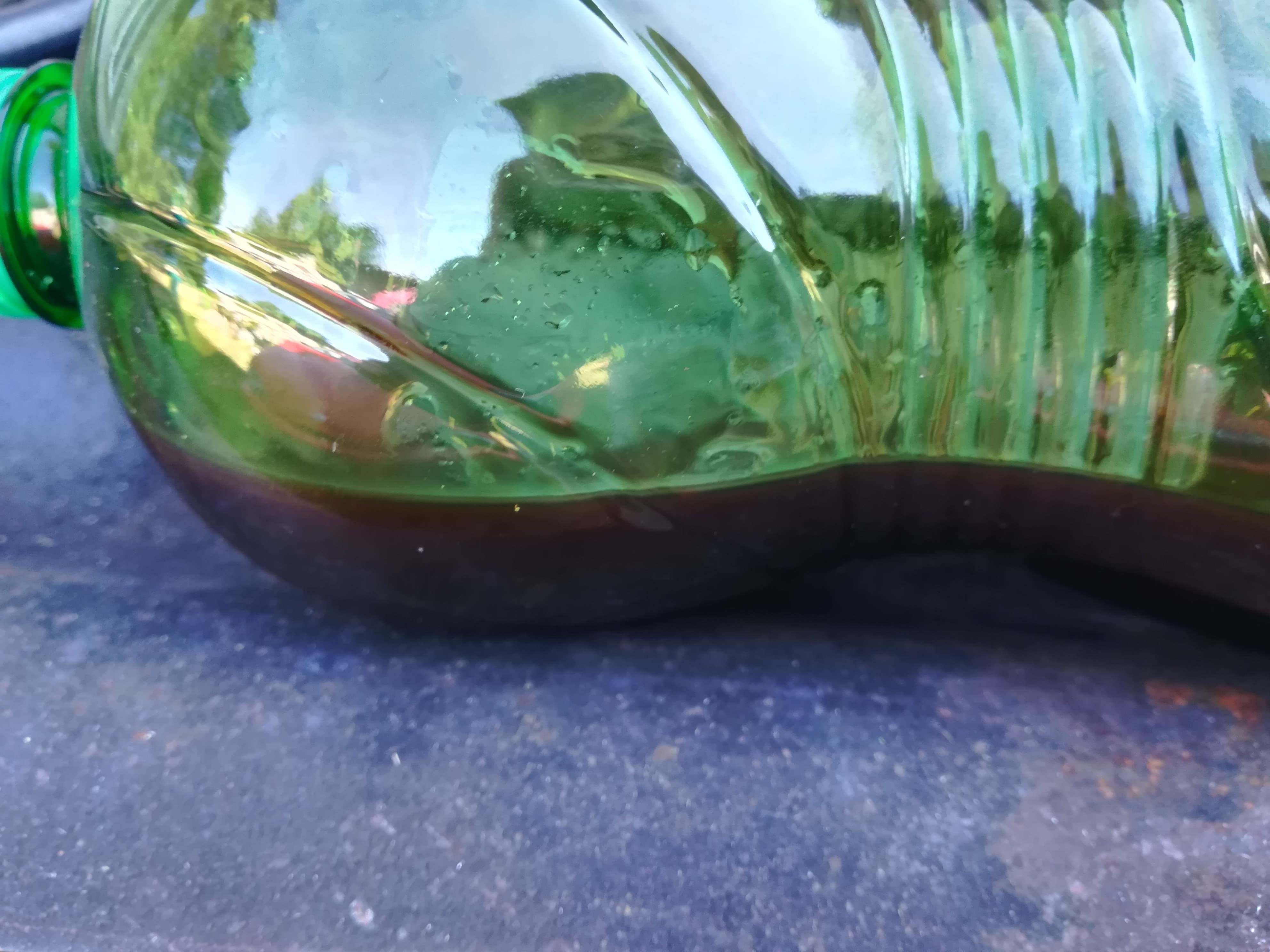

Zmieniłem też płyn wspomy,wypompowałem ze zbiorniczka,odpaliłem ,wyssałem strzykawką resztę, ok 800ml zmieniłem ,płyn zalałem Mannol DXII ,kierownica chodzi lżej ,ale dla pewności ,kupie jeszcze litr i przepompuję i będzie pewne.

Możesz chwilowo użyć dużej i grubej trytytki – tylko zaciskając zwróć uwagę, czy nie przecinasz węża.
Wymieniałem DOT4 w wysprzęgliku – kolor i kosystencja masakra..
