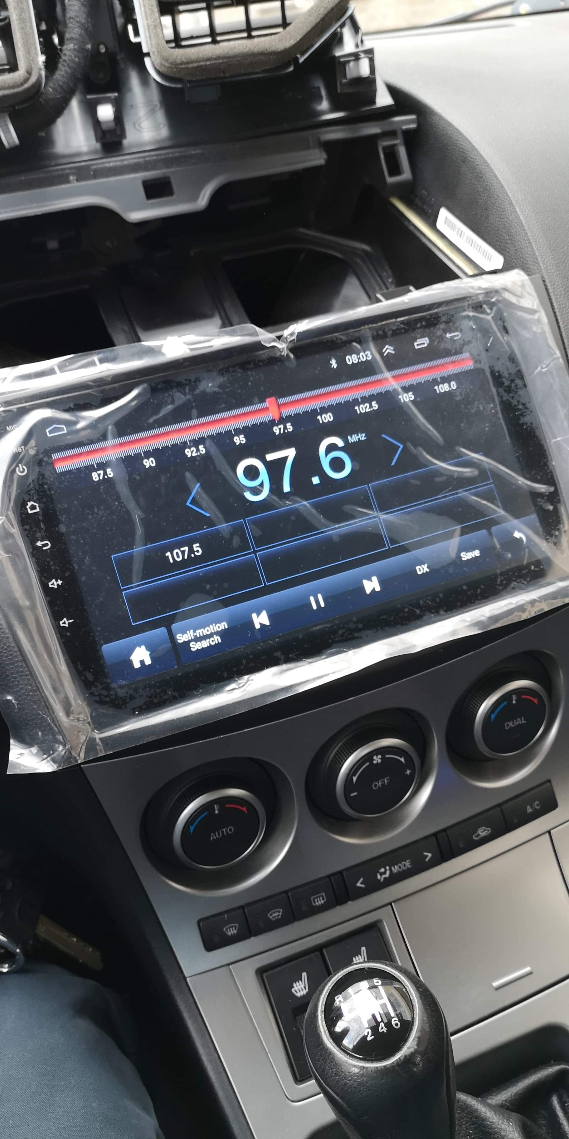

Możesz zrobić zdjęcie tego radyjka bez folii ochronnej i zamontowanego na gotowo. Chodzi mi o spasowanie go w desce.
