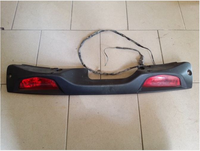

Jakby ktos potrzebował to mogę odsprzedać za 250 zł.
